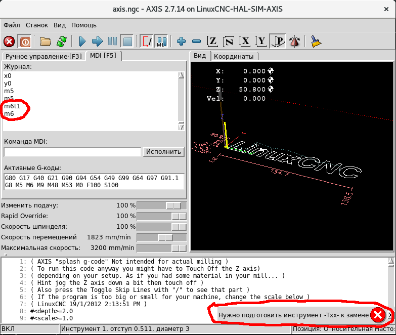

У кого есть на Линукс файл с порядком работы такой головы или подобной. Нужно сам принцип увидеть написания порядка работы .алгоритм. Роделитесь

Хочу попробовать РД с оборотами 15.5 то есть в 2 раза быстрее должна работать.

Parhom писал(а):У кого есть на Линукс файл с порядком работы такой головы или подобной. Нужно сам принцип увидеть написания порядка работы .алгоритм. Роделитесь
Посмотри у меня тему про ТПК. Конфиг выкладывал вроде.

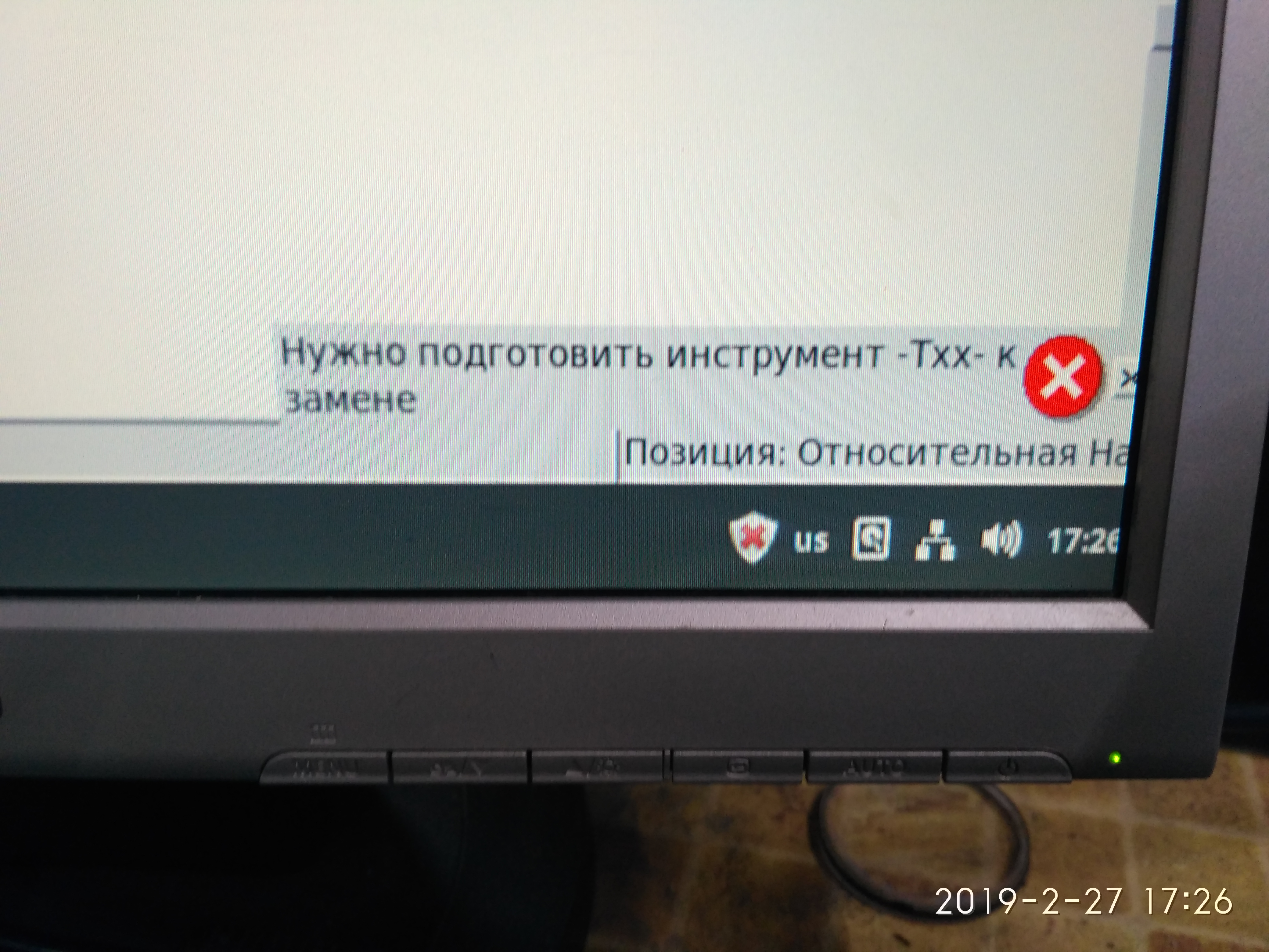

Пишу программы в камверкс постпроцессор от фанук. Приходится немного подшаманить и все работает . Но бывает скока не Шамань вот такая ошибка
