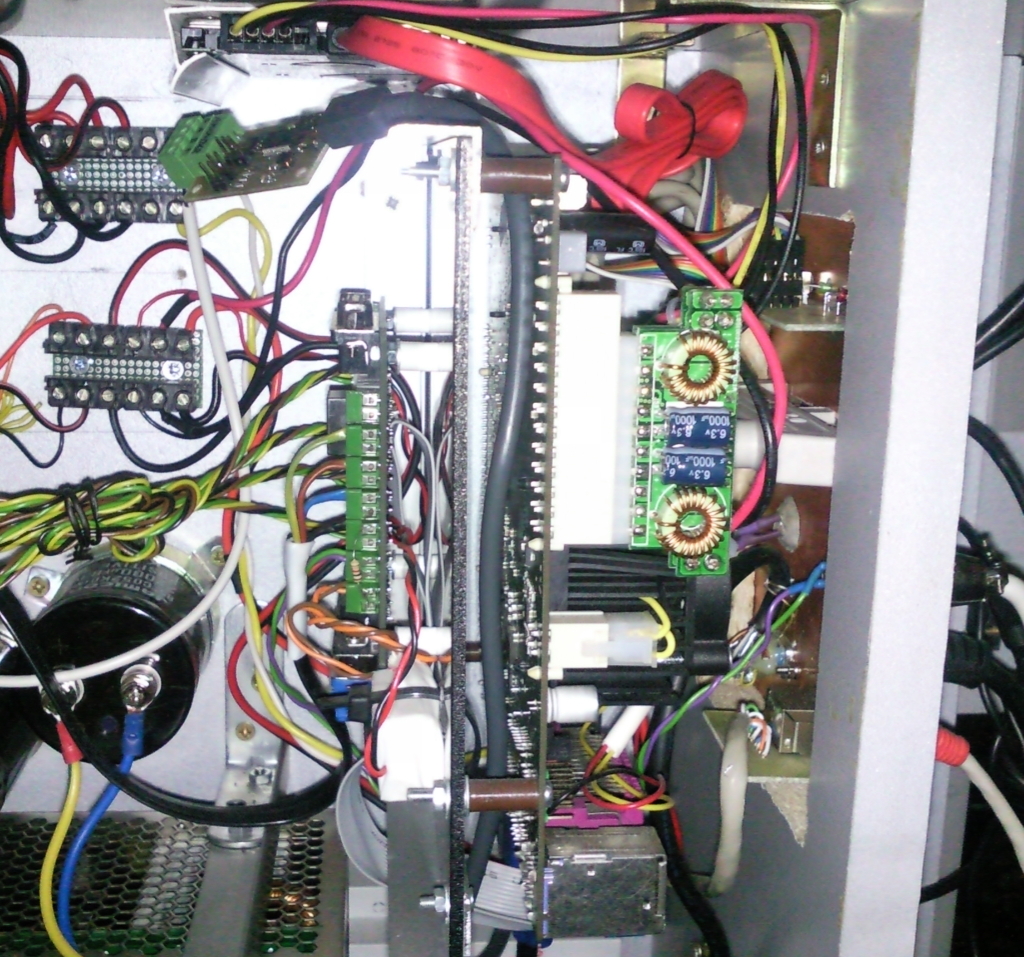

Re: Управление частотником через modbus.
Ну вот, попробуй разместить тут 75 мм:
SNC00439.jpg (3905 просмотров) <a class='original' href='./download/file.php?id=15370&mode=view' target=_blank>Загрузить оригинал (807.51 КБ)</a>

Можно и не торчать http://www.ebay.com/itm/220929544015
Это практически фикция: на полноразмерных платах с такой штукой меса как минимум накроет все остальные слоты и в них ничего не вставишь и ещё будет под вопросом подключение кабеля к "внутреннему" разъёму. На платах от microATX и меньше меса тупо упрётся в радиатор чипсета и/или процессора и не поместится.
Такие штуки используют в 1U серверах, но там на материнке в этом месте нет ничего высокого.
Единственная альтернатива - это использование внешнего выноса PCI-E. У месы есть такие выносы и есть кабели, правда не освещён вопрос подключения такого кабеля к 6I25. Да и стоит это уже совсем другие деньги.

Есть и гибкие выносы http://www.ebay.com/itm/190853417074
UAVpilot писал(а):Ну вот, попробуй разместить тут 75 мм:
А может и влезет... Какое там растояние от поверхности платы до задней стенки?
