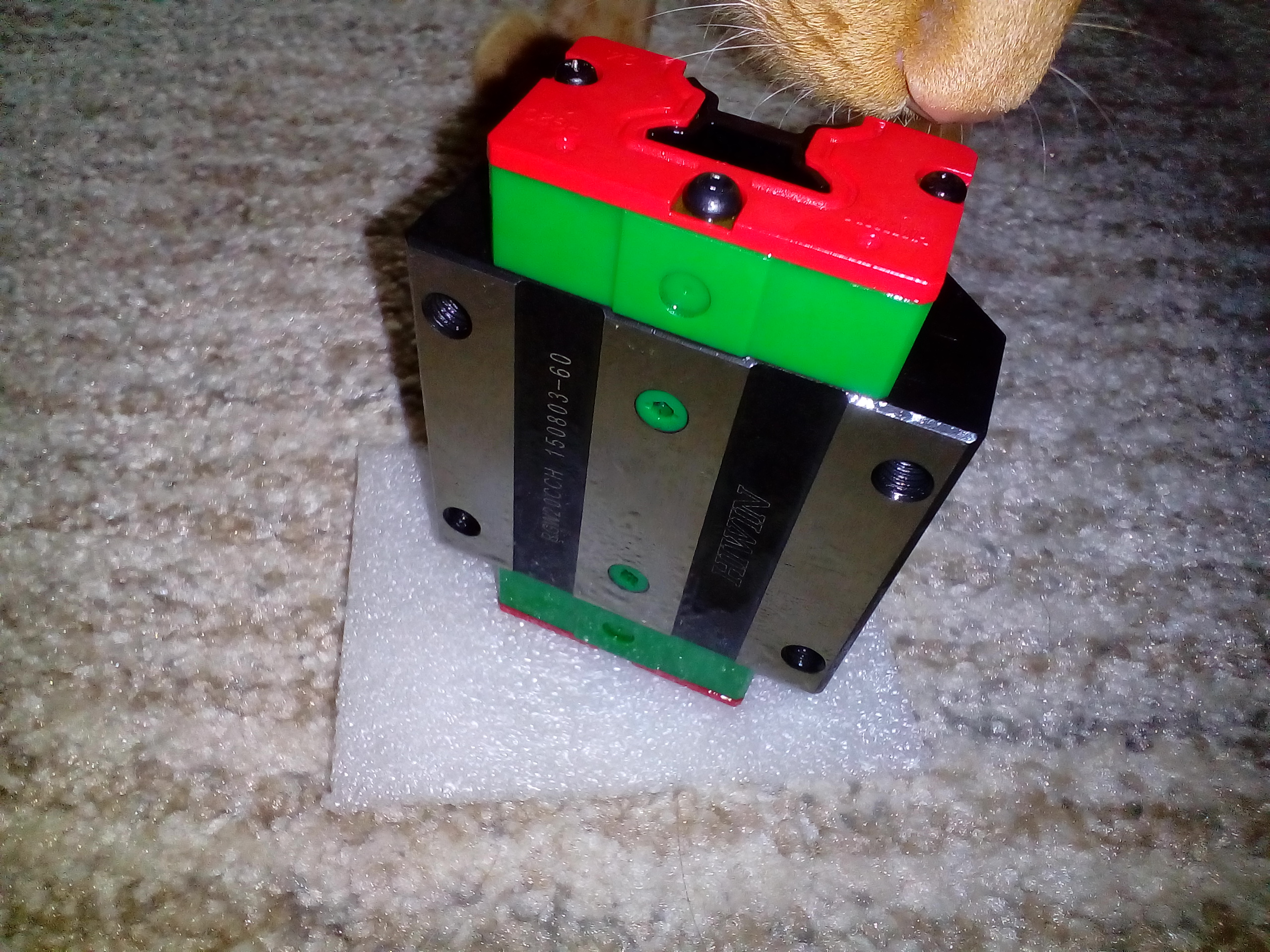

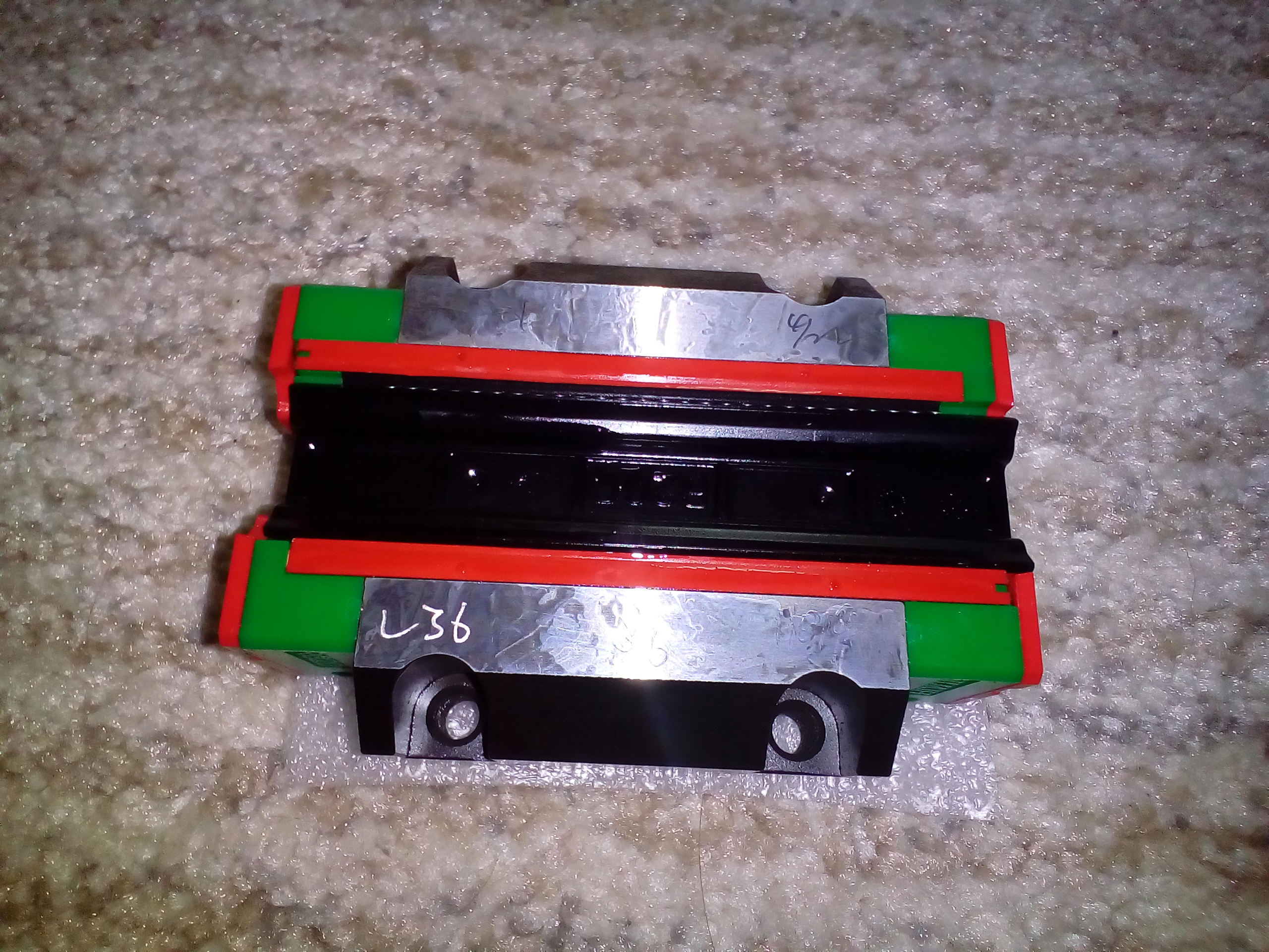

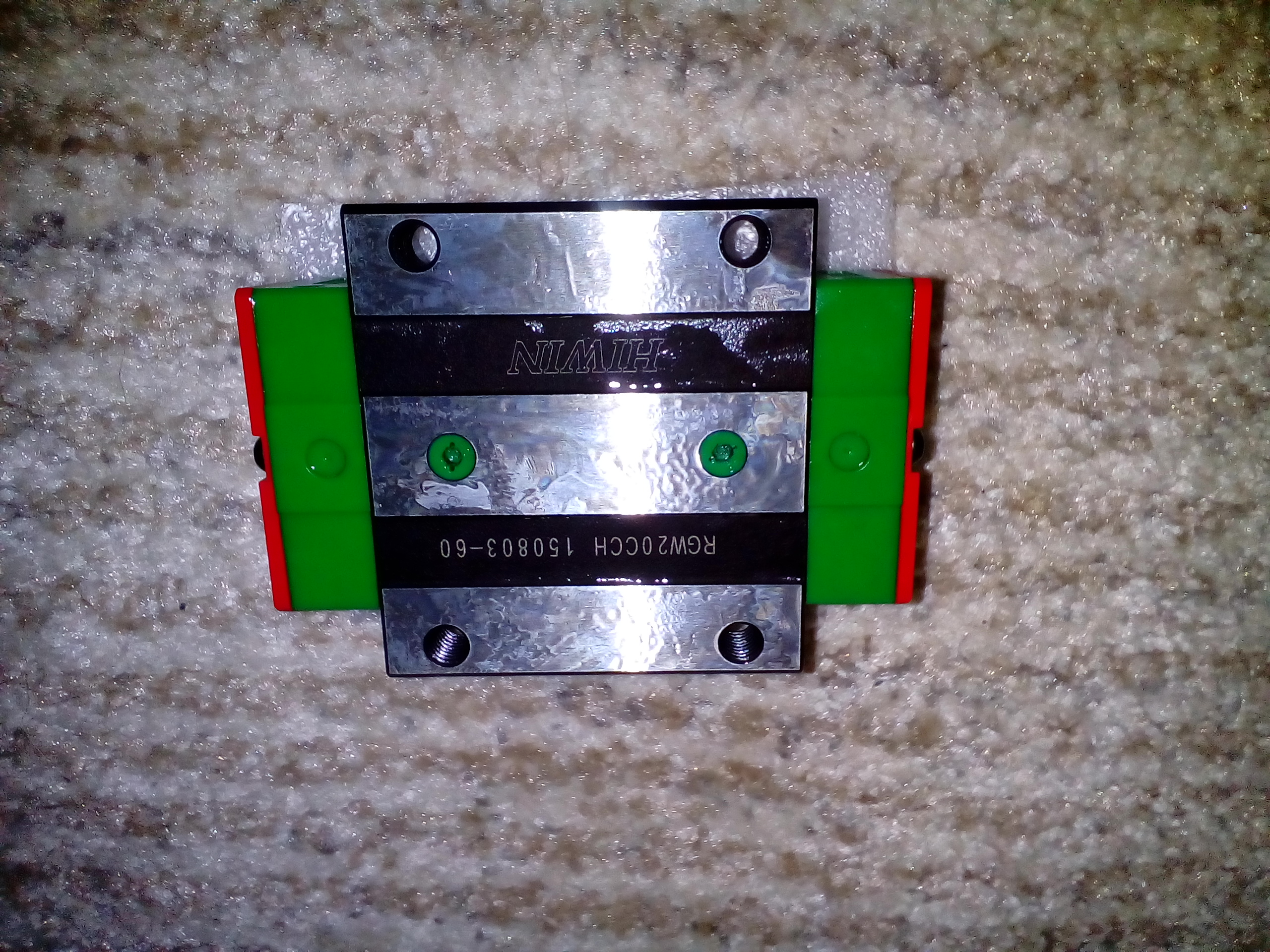

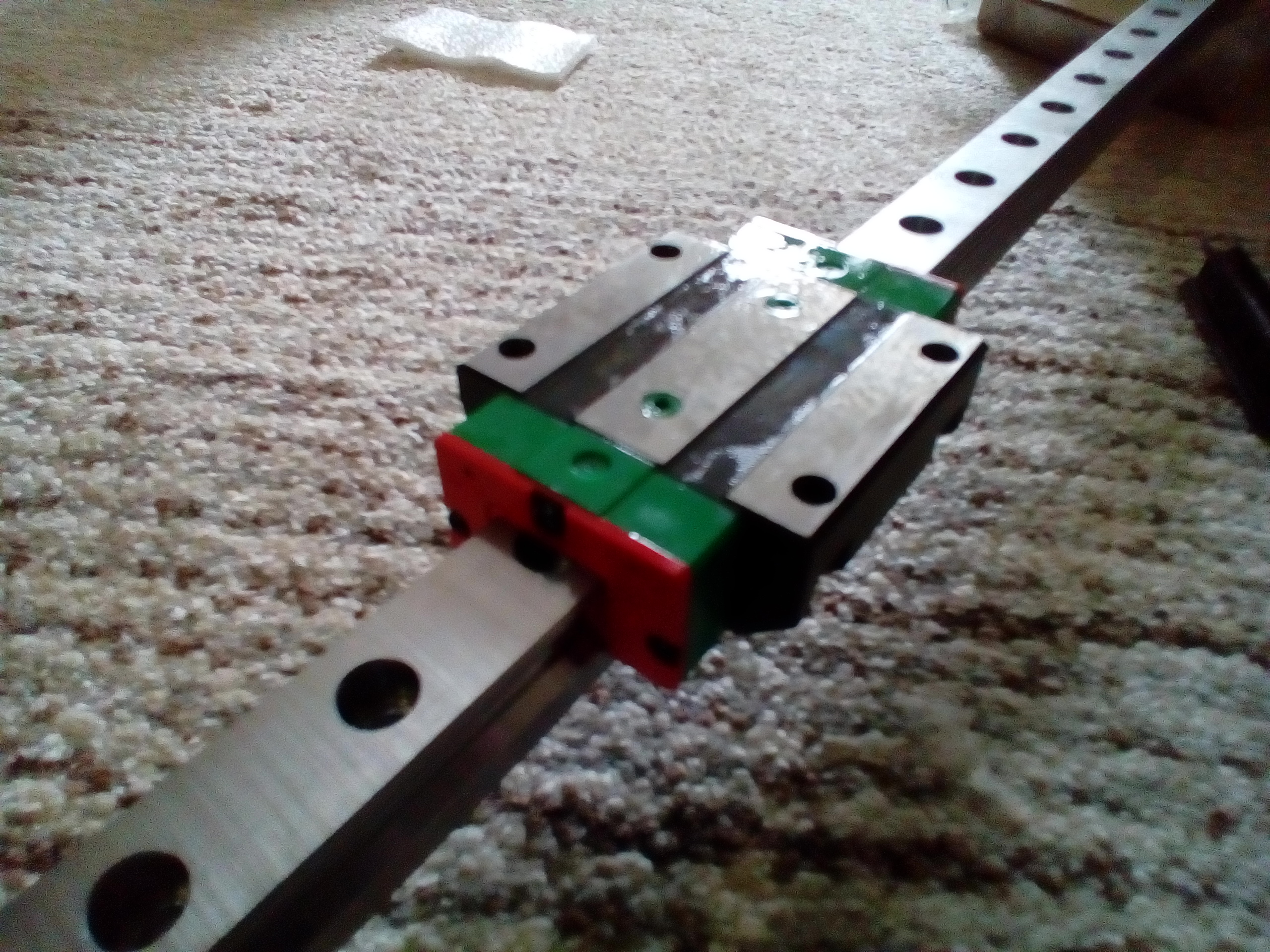

Получил сегодня посылку с Даркстона с роликовыми направляшками. С 15мм не срослось, посему переработал концепцию на rgr20. Ручки зачесались и сразу примерил один блок на рельсу. Натяг есть, упругий такой. Каретка перемещается тихо и плавно, явного усилия страгивания и в помине нет. В общем, я есть довольный. Буду дозаказывать на остальные оси.

NKS писал(а):с роликовыми направляшками
Допуски на взаимное расположение рельс смотрел :) ?

Dimka_almighty писал(а): Допуски на взаимное расположение рельс смотрел :) ?
Обижаешь :hehehe: Конечно, смотрел. Господь пока разума не лишил ещё :) Довольно зажатые допуски, конечно, но в том-то и вся прелесть :)

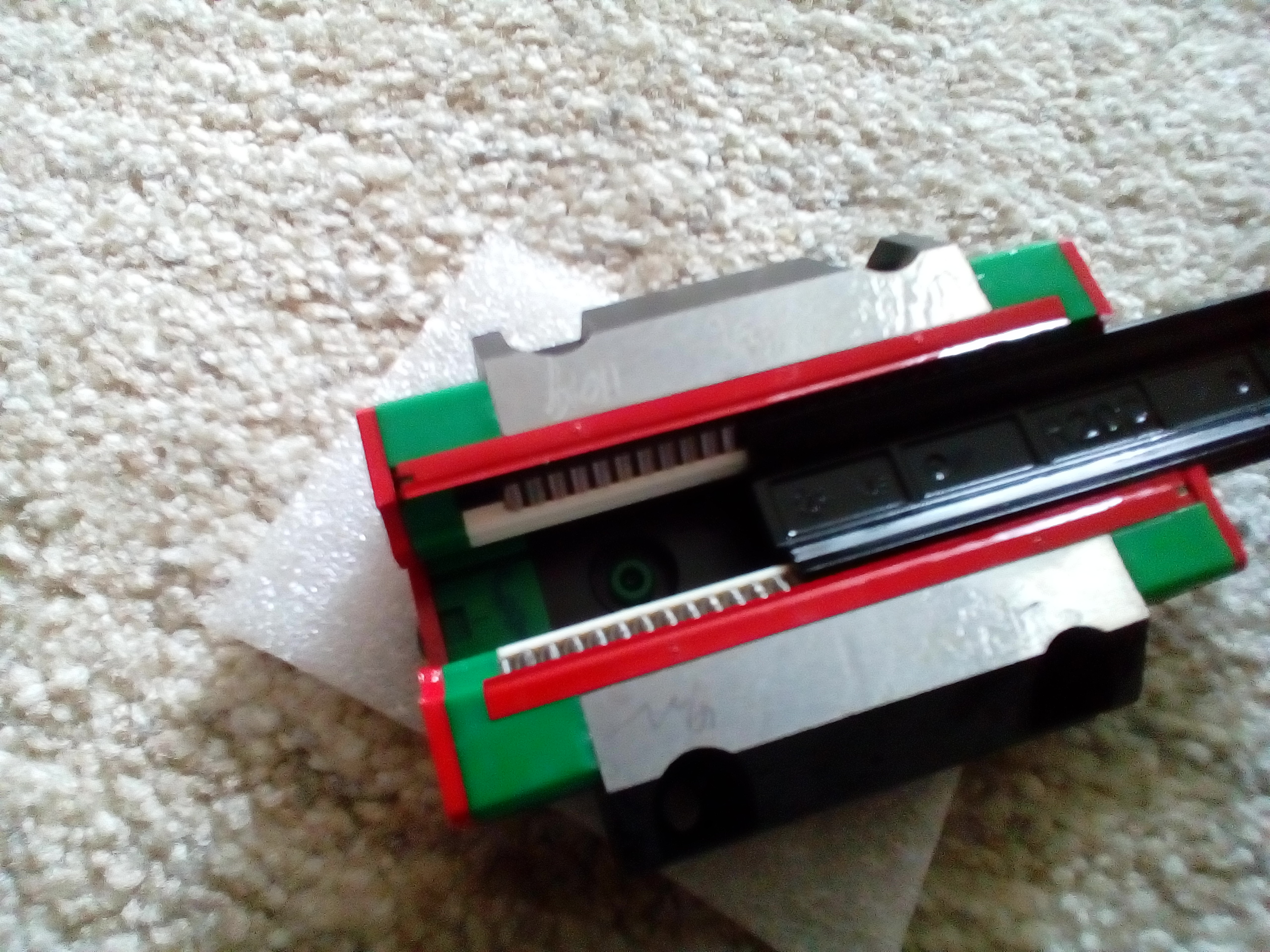

А разобрать каретку, посмотреть как там все крутится ?? :hehehe:
Да, что хотел еще спросить - а затычки для рельсы брал ? Очень интересно на сколько они в ровень и как там дело будет обстоять с защитой от стружки.

Алексс писал(а):А разобрать каретку, посмотреть как там все крутится ?? :hehehe:
Разберём как нибудь. Как только сдохнет, так сразу и раздербаню... ...Если доживу :hehehe: Затычки не брал. Пока комплект на одну ось "пощупать" взял. С остальными закажу затычки. Про "вровень" не понял, про что. Защиту покажу, как только готов буду :)

NKS писал(а): Про "вровень" не понял, про что
если затыкашка будет углублена в рельсу - создастся карман для переноса стружки в каретку
если торчит - лучше, но тоже возможность для стружки есть.
это все к варианту: нужно ли закрывать рельсы.

Алексс писал(а):если затыкашка будет углублена в рельсу - создастся карман для переноса стружки в каретку
А, про это. Так в затыкании заглушек в рельсы у меня уже 7-й дан! :hehehe: За это не переживаю. Плюс рельсы и швп будут закрыты телескопом, как минимум на столе. Стружка не пройдёт.

Алексс писал(а):DMM пожалуй вне конкуренции.
А что в них особо хорошего? Цена, качество?
NKS
Сообщения: 2464
Репутация: 1233
Откуда: Волгоград
Re: Полимергранит, "Скала"
Сообщение NKS »
PKM писал(а):А что в них особо хорошего? Цена, качество?
Может быть цена\качество?

я так понял у них 15мм внутрений размер самый минимальный? не общались с продавцом
NKS
Сообщения: 2464
Репутация: 1233
Откуда: Волгоград
Сообщение NKS »
Да,минимальный размер 15мм. С продавцом не общался.Думаю смысла нет.

А почему такие подшипники? Грузоподъемность и жесткость у них излишняя для такой ШВП, зато допуски на взаимное расположение с осью ШВП, наверняка, высокие. ИМХО, конечно.
NKS
Сообщения: 2464
Репутация: 1233
Откуда: Волгоград
Сообщение NKS »
Dimka_almighty писал(а):А почему такие подшипники? Грузоподъемность и жесткость у них излишняя для такой ШВП, зато допуски на взаимное расположение с осью ШВП, наверняка, высокие. ИМХО, конечно.
Жёсткость лишней не бывает :) ШВП решил всё-же 20-е поставить и не думаю, что это будут С7. Приедут подшипники, посмотрю, что они из себя представляют и буду дальше решение принимать. Надо будет, наверное, пробный корпус запилить.
