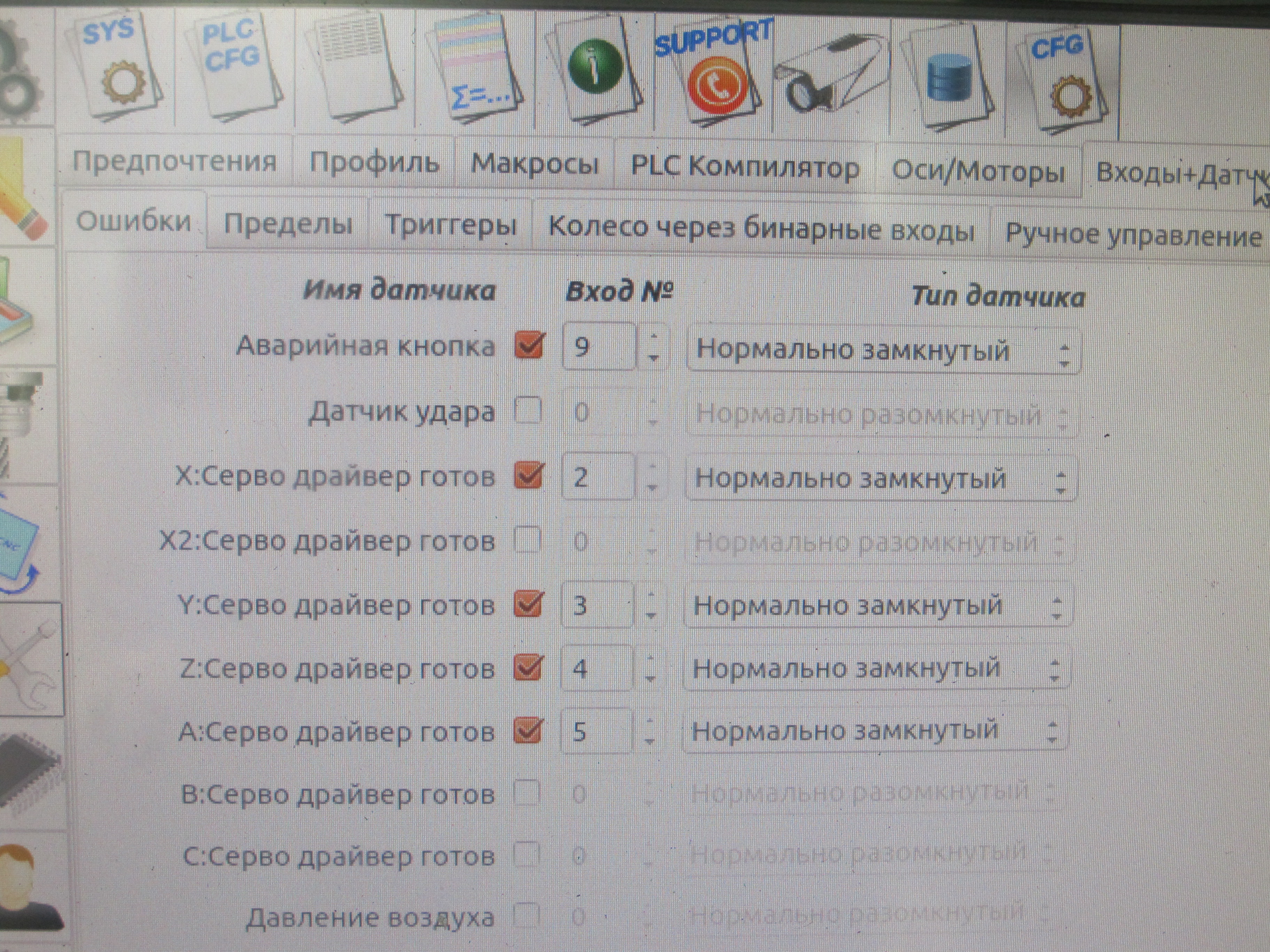

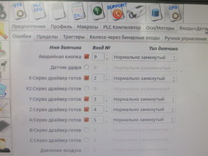

Взял обычный концевик, прикрутил его на станину
от него два провода на вход контролера
В софте указать номер входа на стоп и какой контакт но или нз
ну вроде и все :)
Re: Разбираемся в софте контроллеров mycnc
Меню входы и датчики , по идее в нем назначить
Но можно уточнить если что не так
Пыс, ошибся я, это не стоп, это естоп
спрошу :)

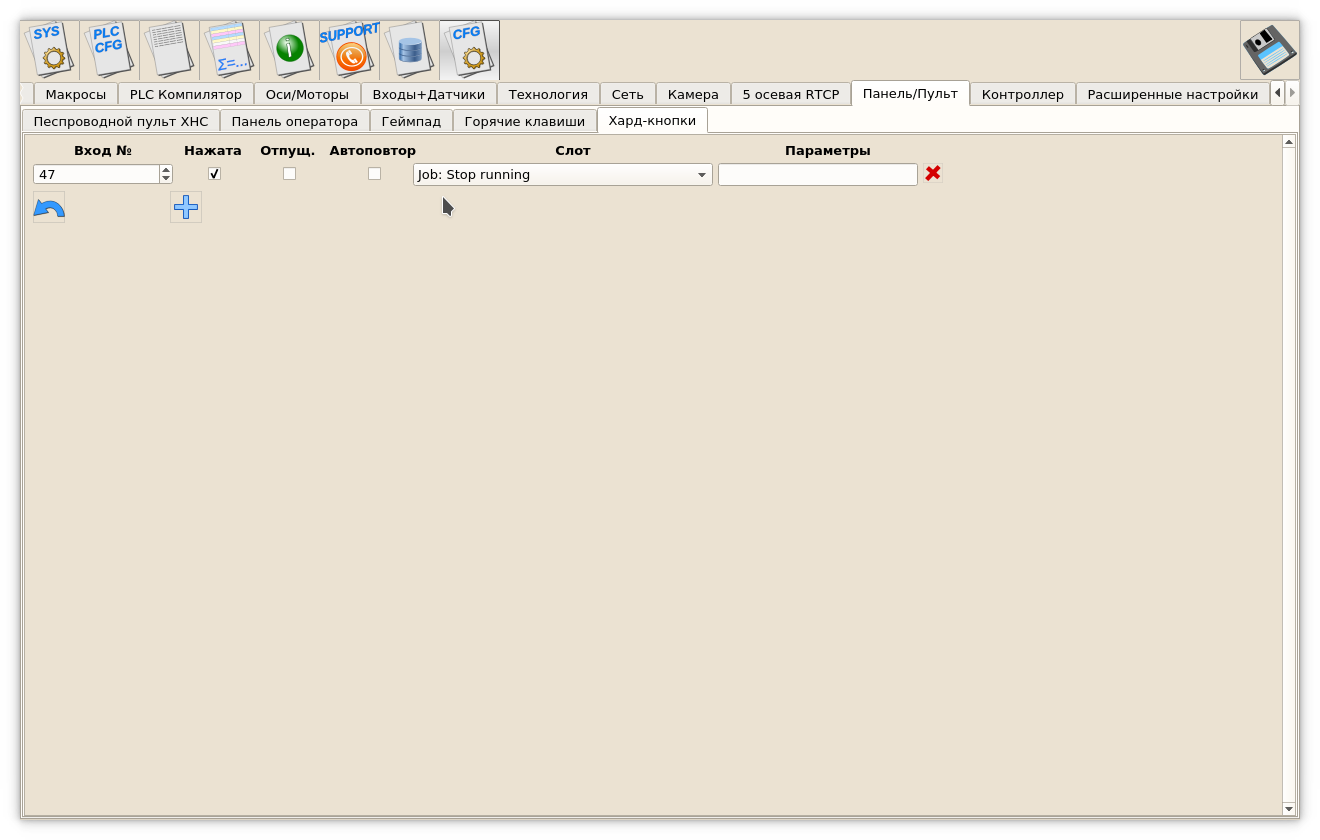

можно также назначить хард-кнопку на вход и останавливать выполнение по нажатию

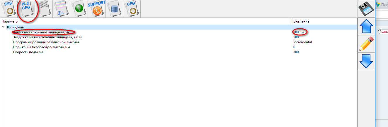

День добрый. При запуске УП шпиндель не успевает набрать обороты. Т.е происходит одновременное выполнение УП и запуск шпинделя, но чтобы шпиндель набрал обороты нужно порядка 5-10 сек. В результате происходит врезание фрезы в заготовку с оборотами шпинделя где-то 500-1500 об/мин. и как следствие поломка фрезы. Как выставить задержку на выполнение начала фрезерования?
Umnik
Сообщения: 2344
Репутация: 2153
Настоящее имя: Георгий
Откуда: Калуга
Сообщение Umnik »
Fagot, думаю что вот так:
2018-02-12_200606.png (2577 просмотров) <a class='original' href='./download/file.php?id=132287&mode=view' target=_blank>Загрузить оригинал (52.69 КБ)</a>

в софте помоему до 5сек максимальаня задержка, можно еще в инверторе сделать побыстрее, 10 сек многовато.
