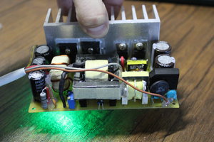

Жизнь моя жестянка...
Очередной ИИП :controller: на базе TL494 для строителей и ценителей теплого лампового звука.

Так и блок питания должен быть тёплый ламповый :)

Его размеры не понравятся заказчику))))

Та ладно, зато как здоровенные кенотроны пафосно выглядят и светятся в темноте ;)

Лусше большой дубовый ржавый транс и игнитрон :)

Теслу мне не переплюнуть всё равно)

Выглядит очень здорово)

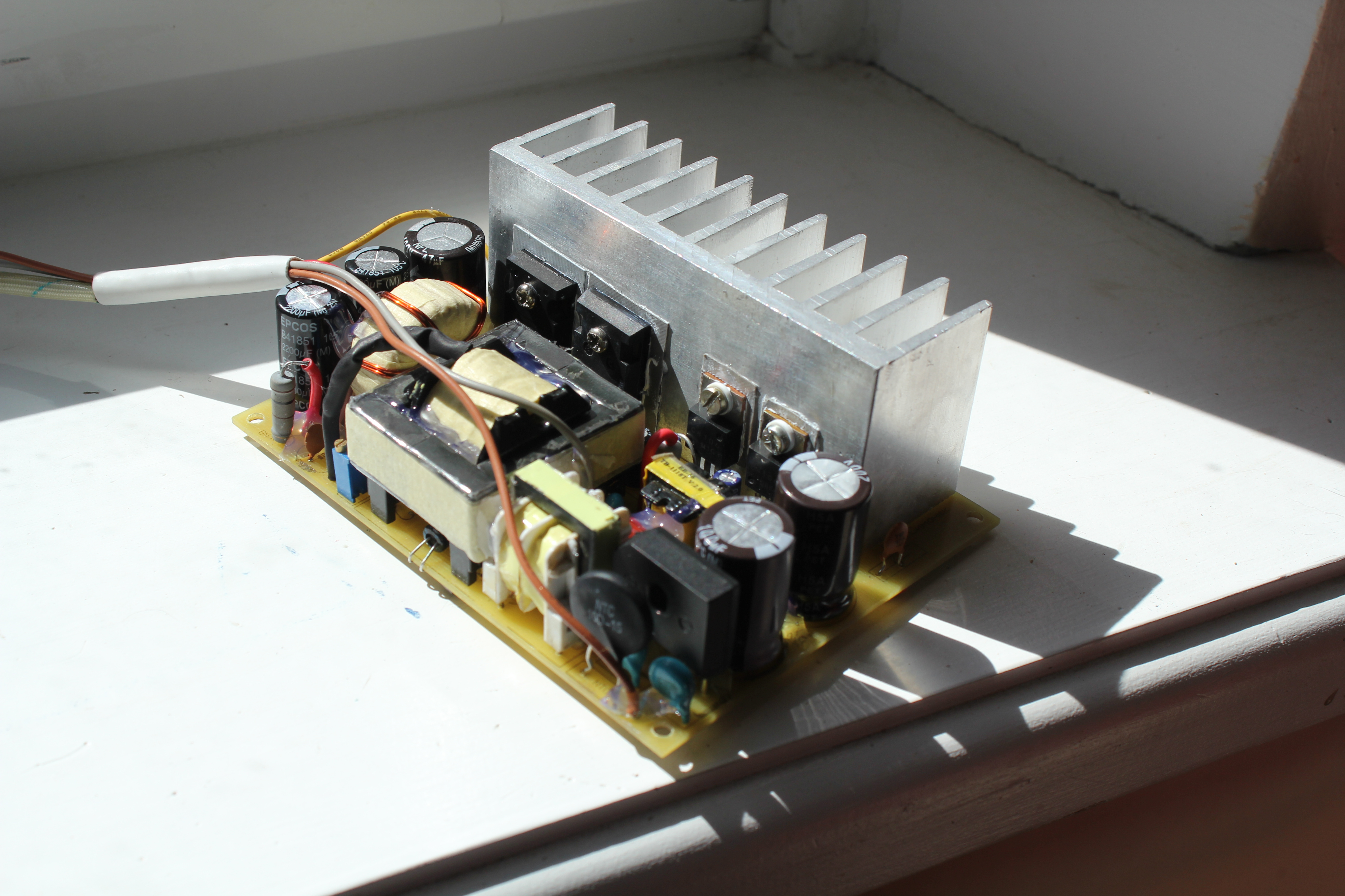

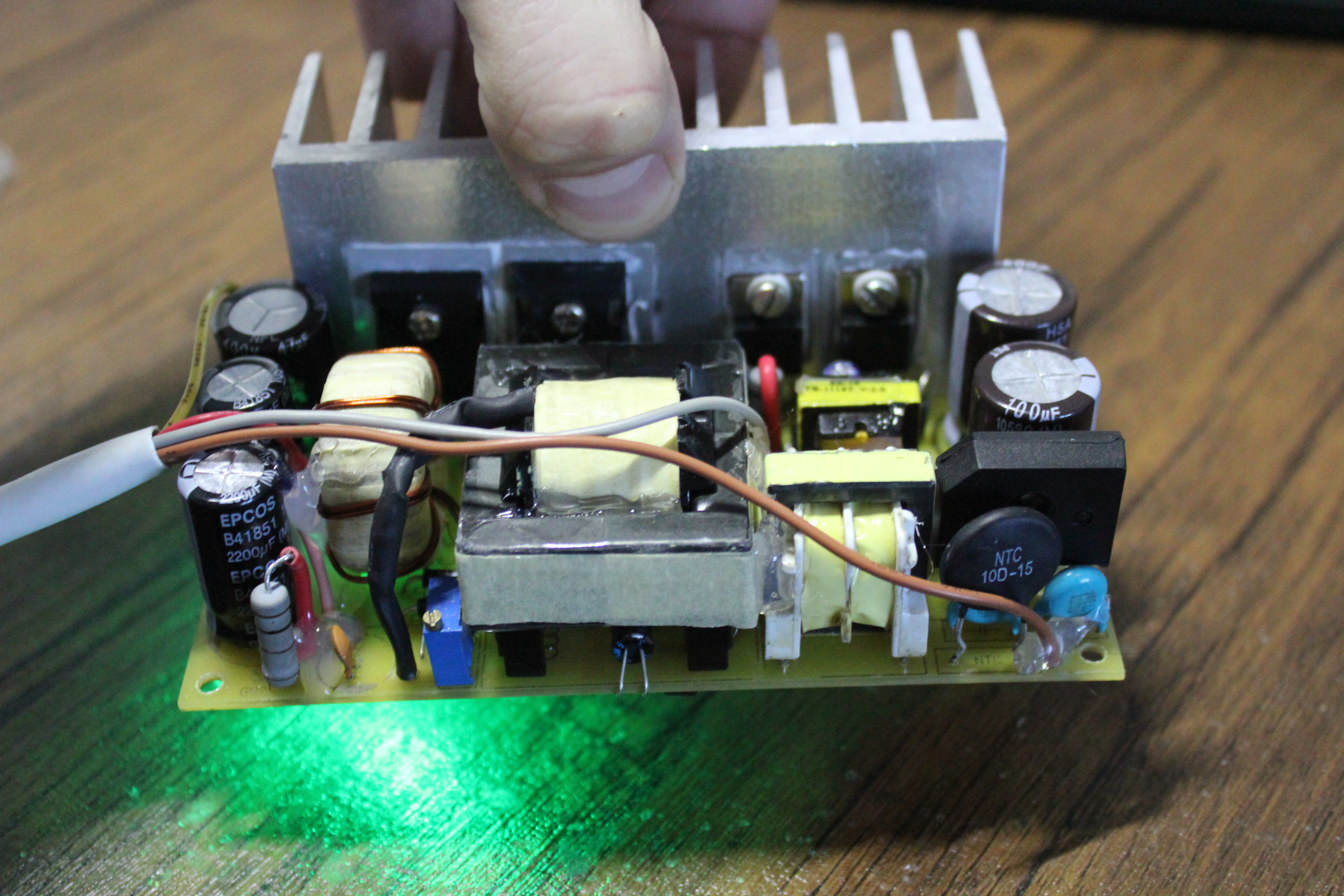

Получите и распишитесь!
Доделал ИИП для ламполюбителя-строителя
На выходе три напряжения, +6,3В 2А, +6,3В 3А и +320В 100мА, все напряжения стабилизированы. Размеры платы 120*90 мм

а смысл накал стабилизировать ?
анодное да... кажды
Re: Моё хобби
агась)))

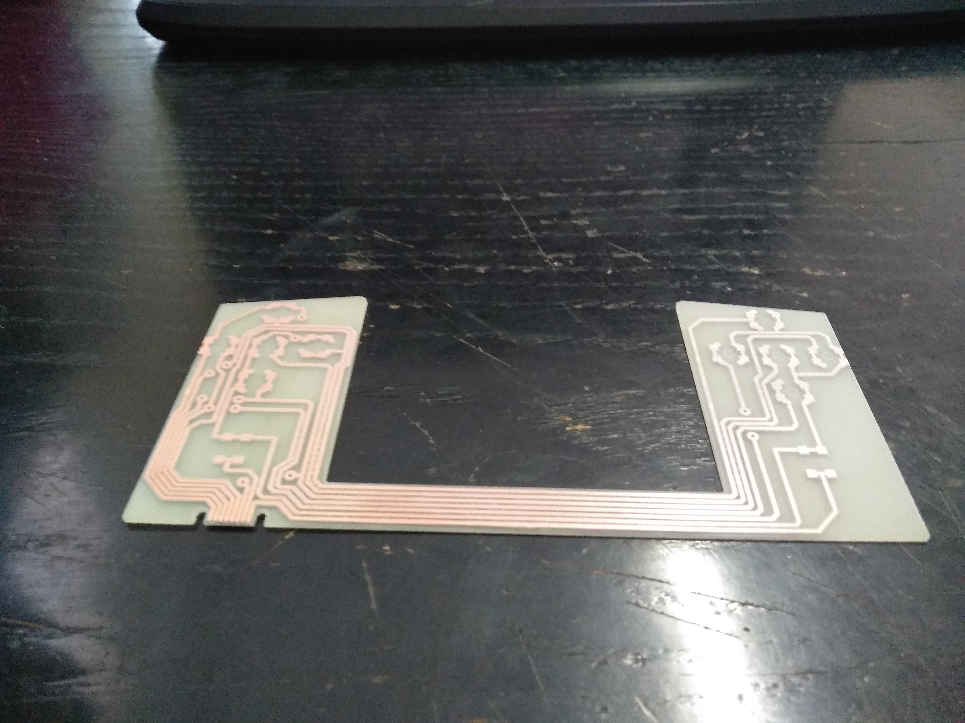

Что то сложно мне даётся гравировка плат. Граверы сильно подводят. В итоге центровкой сделал гравировку
