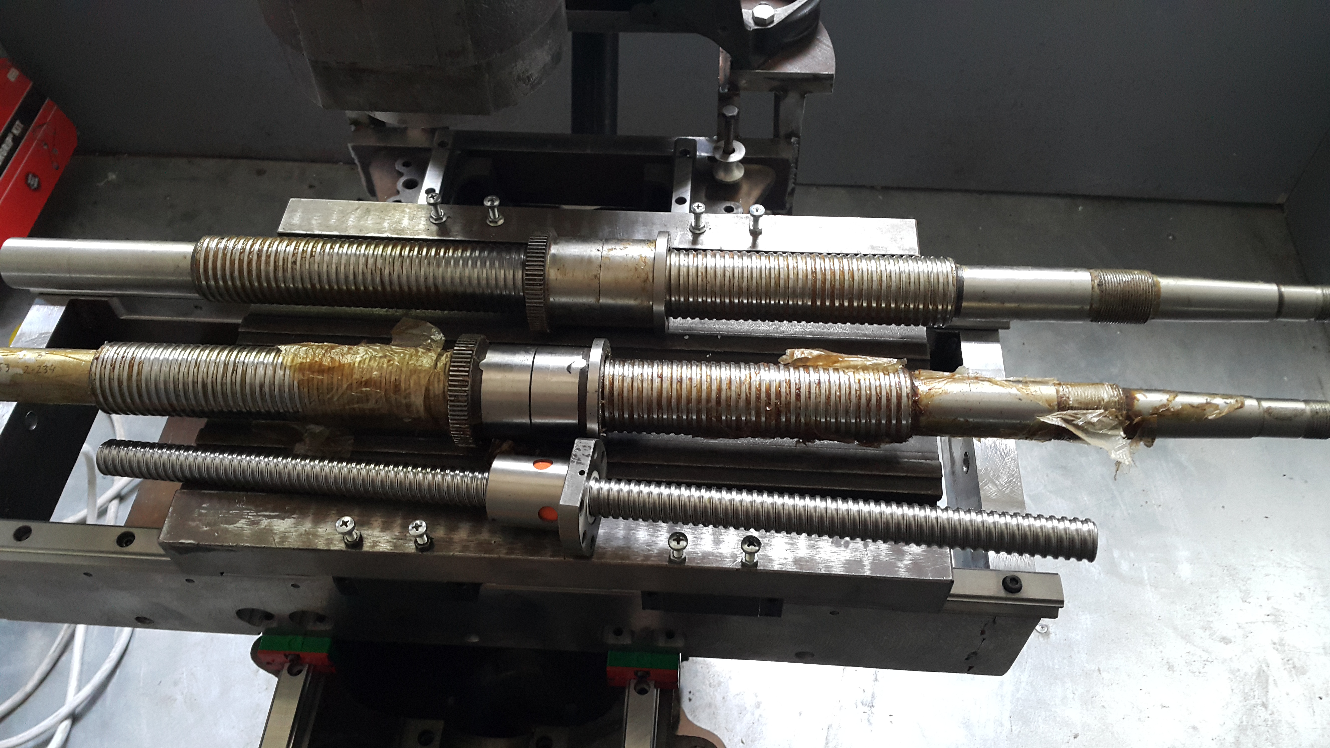

Я эти тоже недорого взял. Дешевле чем 1605 швп хивин.
Думаю по надежности должны быть лучше.
Давил сего дня со всей дури на стол при этом ставил индикатор на шпиндель и упирал в тиски на столе. Индикатор максимум на пол сотки отклоняется.
Жостко стою стола более чем доволен.

Power968 писал(а):Дешевле чем 1605 швп хивин.
Они скорее всего были бы катанные С7, а советские шлифованные и классом и качеством должны быть выше.
Power968 писал(а):Думаю по надежности должны быть лучше
На форуме выкладывали фотку, как серва со всей дури крутила эту ШВП, так что аж пару витков сломало. У китаских ШВП наверно бы весь винт в бараний рог свернуло :)
Единственно что у них плохо - это что они шумнее работают чем современные ШВП. Это наверно из-за того что у них переходы каналов под шарике в гайке сделаны из сталюки, а в современных из пластика. Но в пластиковых когда пластик стирается, шарики могут кучковаться и ШВП заклинивает.

Re: Вертикальный фрезер из блоков от ДВС (400х300х300).
Сообщение Power968 »
Шумность у них повыше была когда были сухие. Смазал и преднатяг дал стало тише.
Третья швп у меня бу от махо. Та еще более приятно крутится. Мягенько. Но там и чистота обработки лучше.
А так да в руках держишь их и Китай и понимаешь где вещь а где транспортная швп.
На фотке швп 40х5 от 16к20 и 2005 китай.

Power968 писал(а):Третья швп у меня бу от махо. Та еще более приятно крутится. Мягенько.
Она просто уже притерлась :)
Жаль что мелких ШВП СССР нет в продажах. Меньше ф50мм почти не попадаются.
Так мелкие все короткие. У этих рабочий ход 340 мм.
Я бы их 3 тогда взял но поле было бы совсем мелким. Но та с махо спасла. Она вообще 550 ход способна реализовать.
Надо будет рельсы потом подлиннее купить.

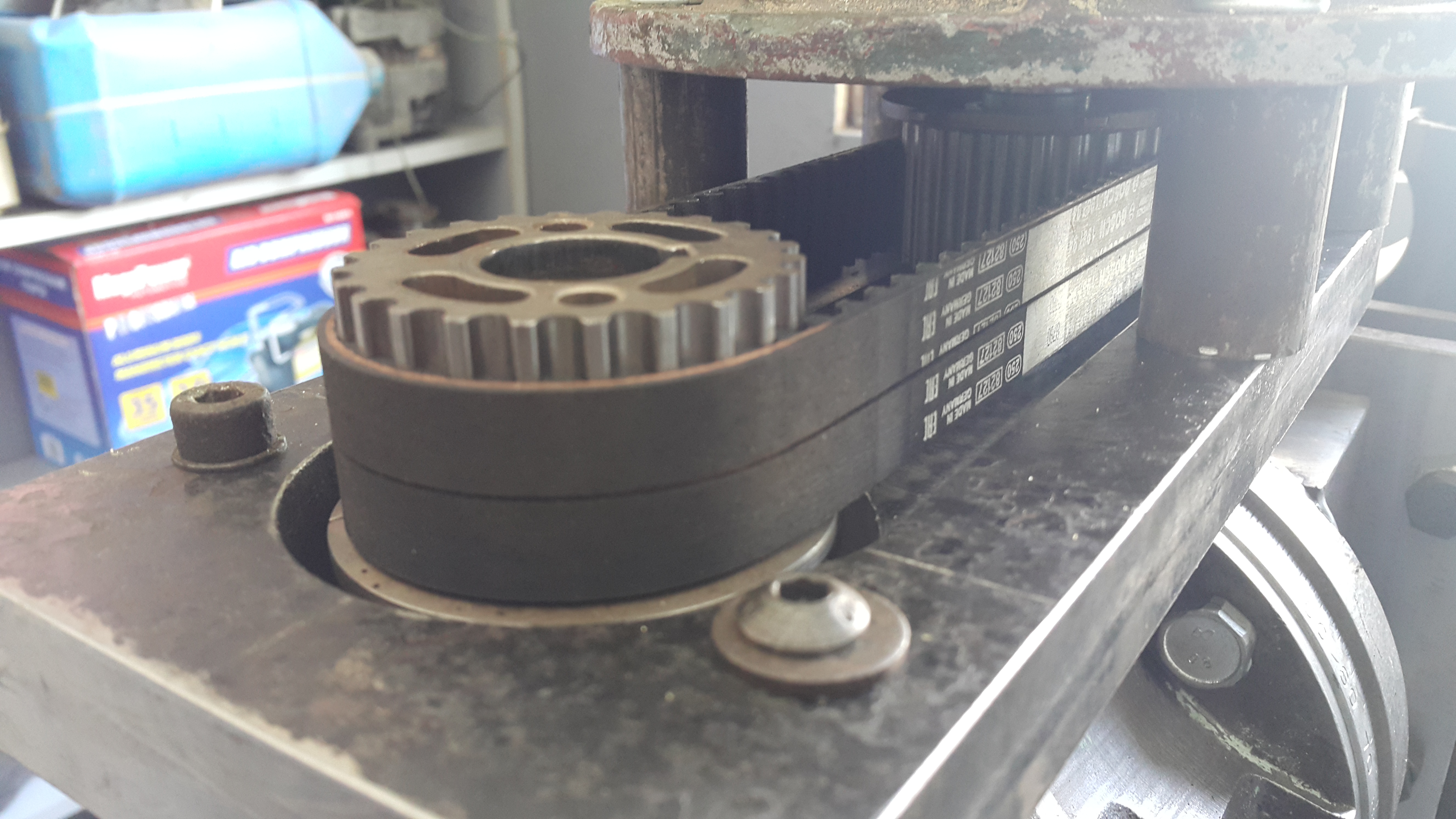

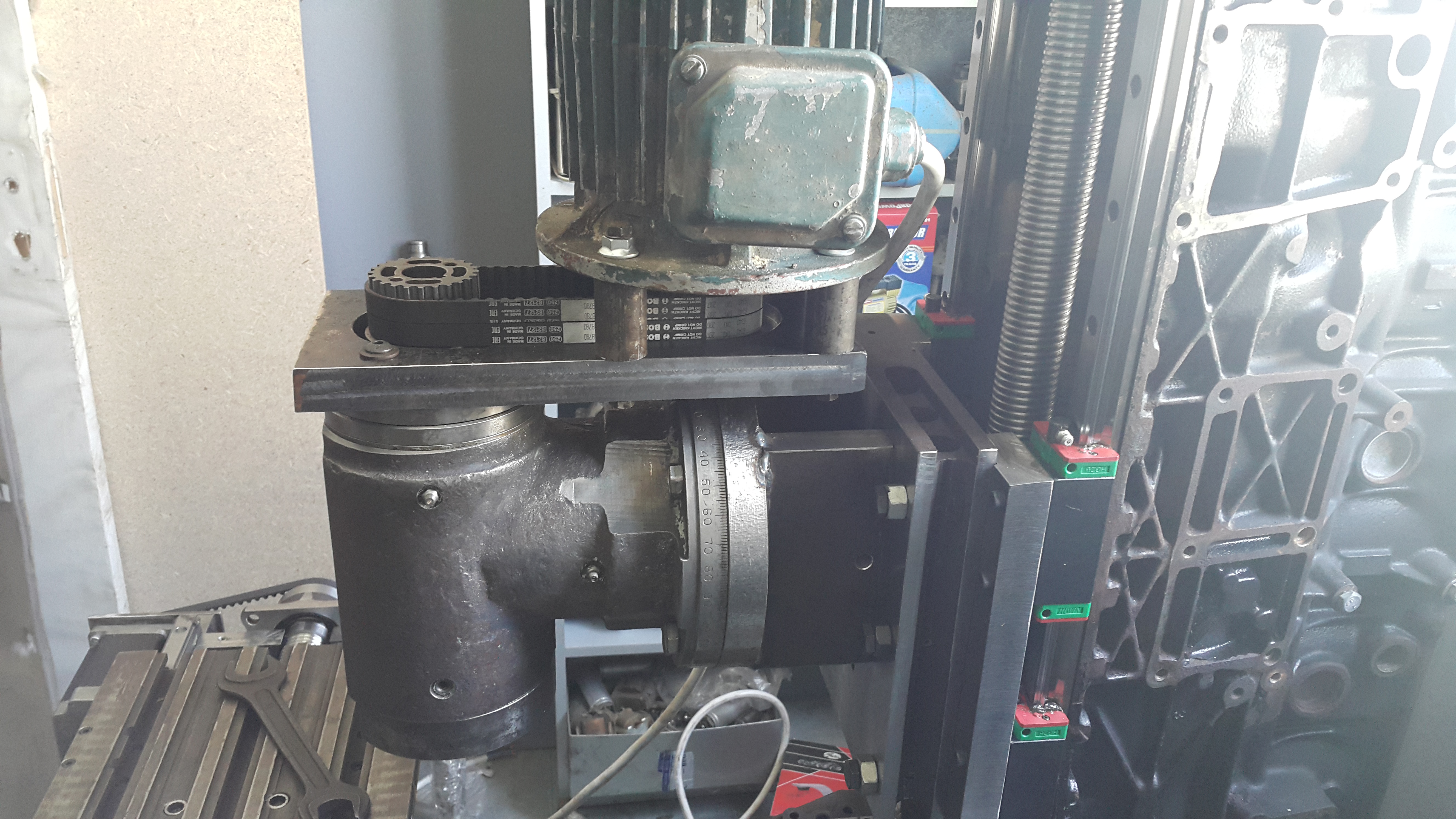

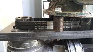

Доделал крепление мотора шпинделя.
Впринципе за исключением мелочей механика готова.
Собрал системник сегодня. Установил винду.
Теперь буду заниматься электрикой.
А далее уже защиты.

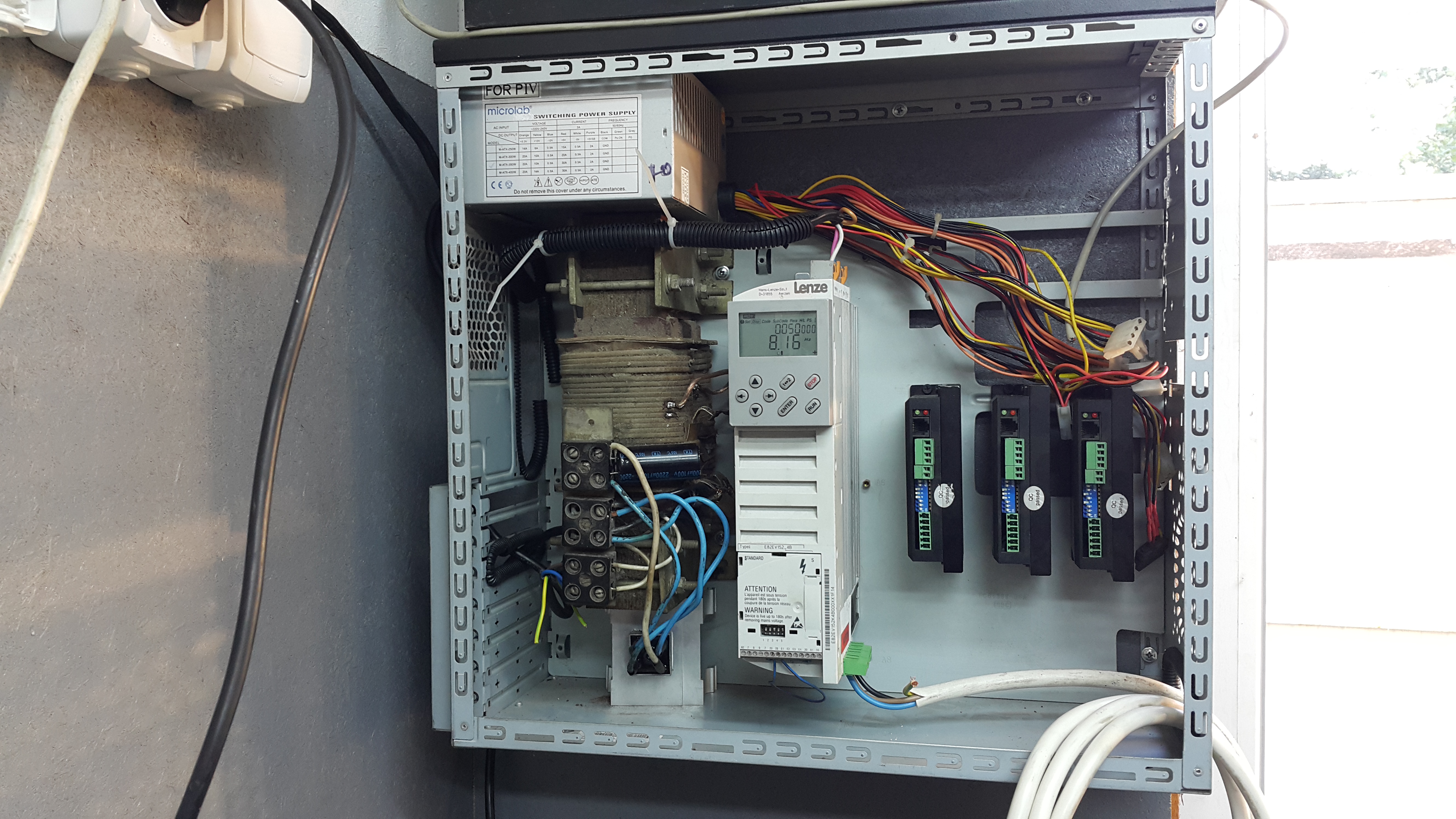

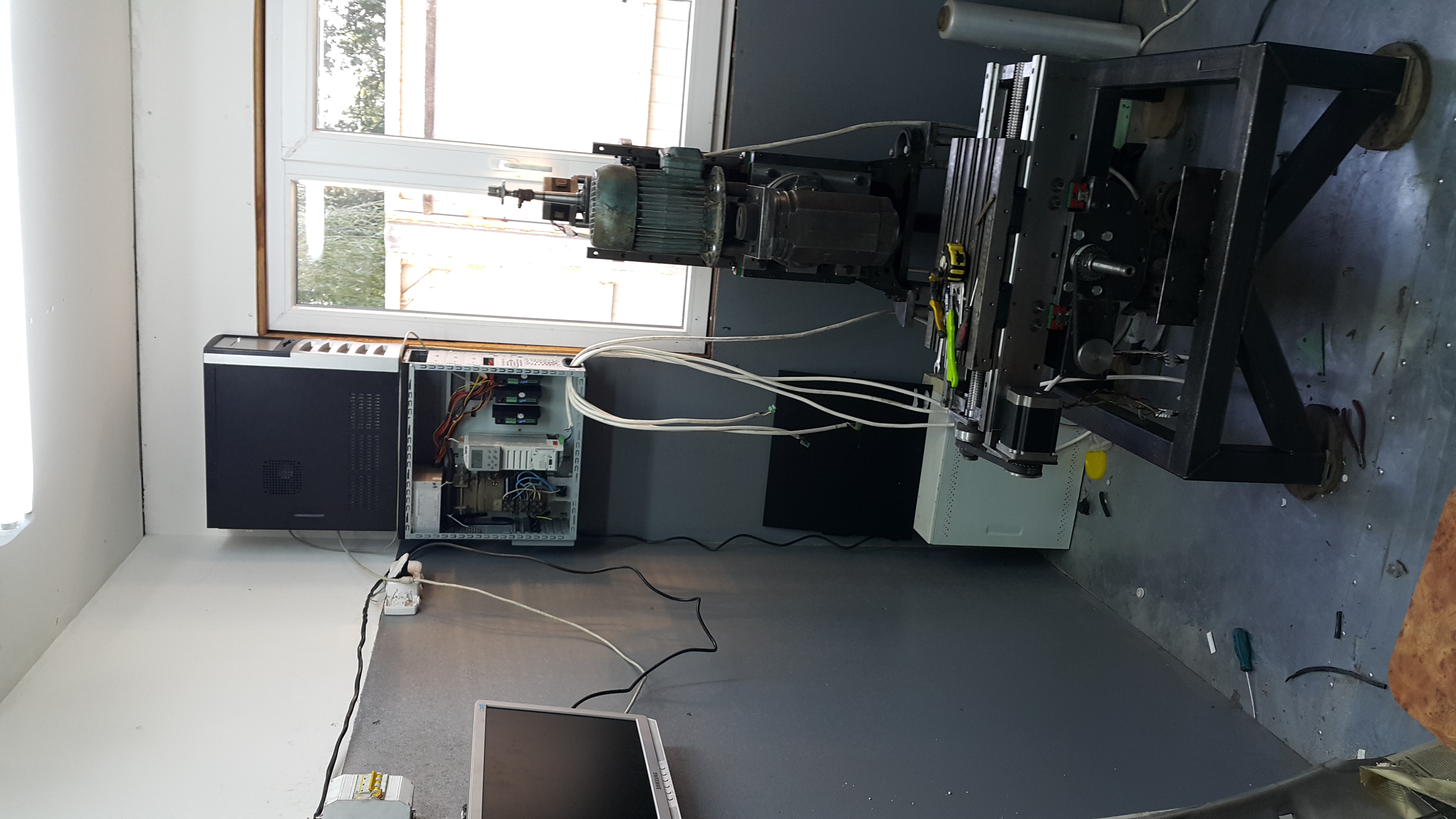

Сегодня весь день занимался электрикой.
Протянул 380. Протянул 220.
Сделал отвод на трансформаторе. В итоге после выпрямителя требуемые 45 вольт.
Собрал все в импровизированный электро шкаф.
Потом сделаю все более основательно. Пока я даже не представляю каких размеров будет кабинет.

Запустил шпиндель. Шпиндель новый. Не работал до этого вообще. Я его весь перебрал все отмыл заменил смазку.
В общем на 3000 греетс нижний подшипник. Греется хорошо. Погонял его на 1500. Просто теплый. Вопрос. Он необкатан или надо преднатяг подшипника снижать? 3000 для него штатные обороты.

Sashalex24
Сообщения: 623
Репутация: 195
Откуда: Рязань
Сообщение Sashalex24 »
От руки вращается легко и мягко? Если да надо обкатать хорошенько с малых на большие обороты. И подшипники правильные стоят по паспорту шпинделя?
Power968 писал(а):Станок дрался током. Померил на корпусе относительно заземления потенциал 30-80 вольт.
Наверно есть фильтр типа такого https://www.google.kz/search?q=emi+filt ... 29&bih=595
Power968 писал(а):В общем на 3000 греетс нижний подшипник. Греется хорошо. Погонял его на 1500. Просто теплый. Вопрос. Он необкатан или надо преднатяг подшипника снижать? 3000 для него штатные обороты.
Погоняй на 1500. На своем 6т80ш тоже на 3000 греется, делали охлаждение масло в коробке.
Sashalex24 писал(а):От руки вращается легко и мягко? Если да надо обкатать хорошенько с малых на большие обороты. И подшипники правильные стоят по паспорту шпинделя?
От руки все мягко и плавно, подшипники новые там, шпиндель с хранения. Смазка была засохшей, все разобрал отмыл и собрал назад.
aftaev писал(а):Наверно есть фильтр типа такого https://www.google.kz/search?q=emi+filt ... 29&bih=595
Так что заземлить станок и не парится? Или проблема в электродвигателе?
Dmaster
Сообщения: 1252
Репутация: 476
Сообщение Dmaster »
Power968 писал(а):Вопрос номер 2:
Позвонил мегаоммеьром фазы на корпус. Не звонятся.
В итоге кинул заземление драться током перестал но всеравно как то странно это.
трансформатор убери по дальше от корпуса или заземляй его. проведи вообще тест. Воткни вольтметр корпус/заземление и отключай всё по одному. Точно определишь место . Вообще 30 воль наводки может идти и от асинхронника и от транса и от частотника, если он гоЪЪо.
Это определенно не пробой. посмотри ток утечки. если малый-заземляй и не парься.
Сейчас кроме частотника ничего не подключено. Частотник хоть и бу но вроди не китай и не самое гавно.
Вот двигатель бу и мне достался с неизвестной историей. Я когда покупал его тип роверял мегаомметром чтоб обмотки на корпус не коротили.
Когда начал щупать шпиндель заметил что есть как будто статика, дотронутся слегка щипнет и все, далее не щипет. Пол у меня в помещении где стоит станок покрыть оцинковкой и она заземлена. Заземлил станок на ее щипать перестало. Вот теперь и ломаю голову чему трусы и борода. Толи наведенный потенциал толи пробой обмотки но тогда бы напряжение было бы большее и током бился бы он конкретно.
А станок связан с компьютерным БП? В компьютерном БП с нуля и фазы стоит помехоподавляющий конденсатор на корпус. Т.е. при касании может половиной сетевого напряжения "дерануть". Заземлять в таком случае обязательно
Power968
Сообщения: 275
Зарегистрирован: 03 дек 2017, 17:12
Репутация: 390
Настоящее имя: Марк Иванов
Откуда: Белгород
Да ничего такого нет.
В данный момент к станку идет только 3 провода от частотника. В моторе они соеденены с 3мя выводами обмоток. Остальные 3 объеденены вместе. Тестером звоню все обмотки на корпус двигателя, везде обрыв, нет связи. Даже мегаомметром мерил.
А когда включаю частотник то между корпусом двигателя и заземлением появляется потенциал 9 вольт. Если запустить двигатель на минимальных оборотах то потенциал поднимается гдето до 16 вольт.
если разогнать его как следует то 30-50 вольт уже.
Сейчас у меня подстолье станка стоит на полу на кружках из мдф. Они как изолятор. Подпер станину домкратом (заземлил) потенциал нулевой стал. Частотник в защиту по утечке не падает (есть такая у него функция вроди)
Вот и думаю откуда этот потенциал берется то? Толи наведенный толи пробой изоляции в моторе. Если пробой то надо другой мотор искать.
