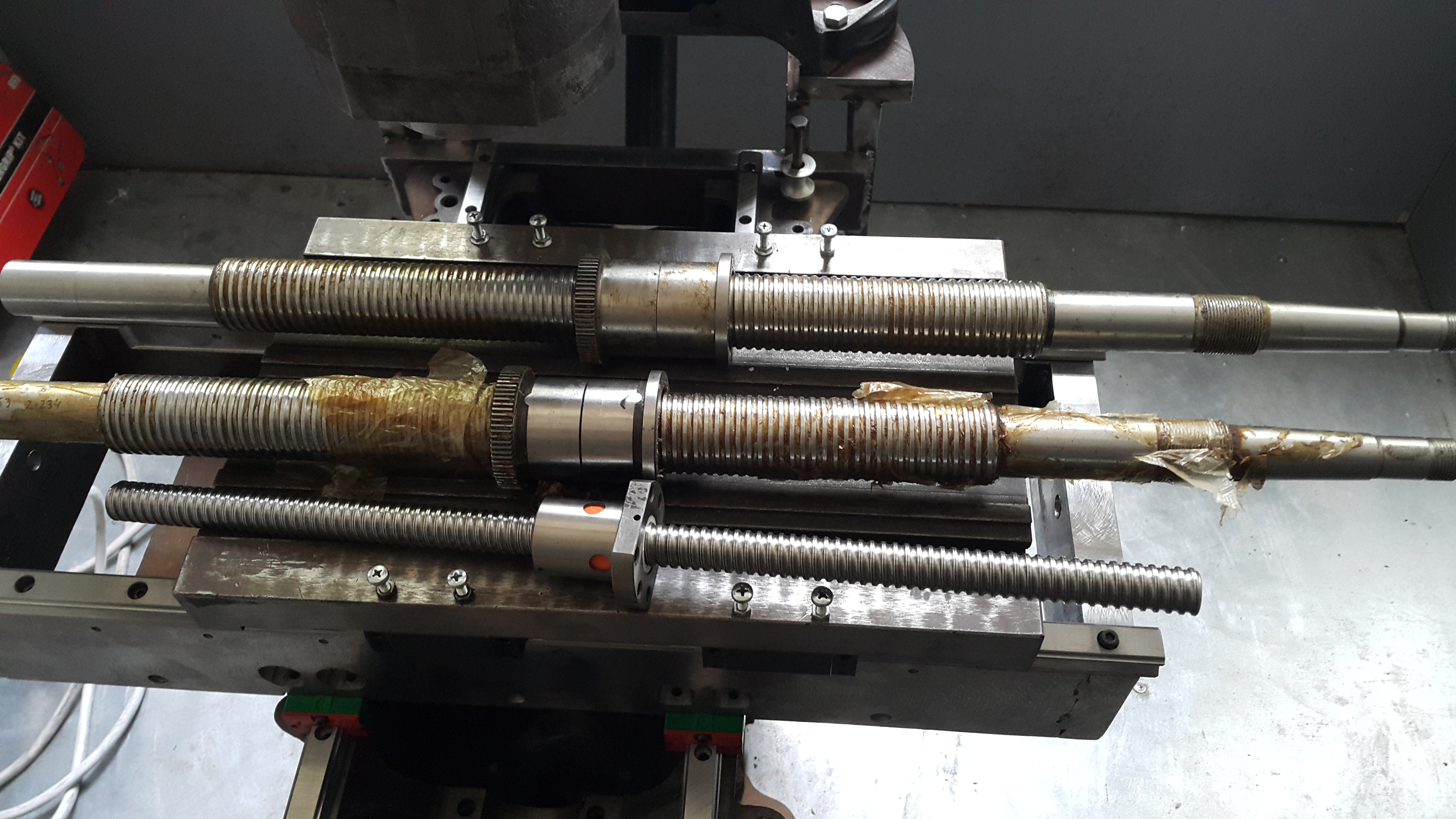

Я эти тоже недорого взял. Дешевле чем 1605 швп хивин.
Думаю по надежности должны быть лучше.
Давил сего дня со всей дури на стол при этом ставил индикатор на шпиндель и упирал в тиски на столе. Индикатор максимум на пол сотки отклоняется.
Жостко стою стола более чем доволен.

Power968 писал(а):Дешевле чем 1605 швп хивин.
Они скорее всего были бы катанные С7, а советские шлифованные и классом и качеством должны быть выше.
Power968 писал(а):Думаю по надежности должны быть лучше
На форуме выкладывали фотку, как серва со всей дури крутила эту ШВП, так что аж пару витков сломало. У китаских ШВП наверно бы весь винт в бараний рог свернуло :)
Единственно что у них плохо - это что они шумнее работают чем современные ШВП. Это наверно из-за того что у них переходы каналов под шарике в гайке сделаны из сталюки, а в современных из пластика. Но в пластиковых когда пластик стирается, шарики могут кучковаться и ШВП заклинивает.

Шумность у них повыше была когда были сухие. Смазал и преднатяг дал стало тише.
Третья швп у меня бу от махо. Та еще более приятно крутится. Мягенько. Но там и чистота обработки лучше.
А так да в руках держишь их и Китай и понимаешь где вещь а где транспортная швп.
На фотке швп 40х5 от 16к20 и 2005 китай.

Power968 писал(а):Третья швп у меня бу от махо. Та еще более приятно крутится. Мягенько.
Она просто уже притерлась :)
Жаль что мелких ШВП СССР нет в продажах. Меньше ф50мм почти не попадаются.
