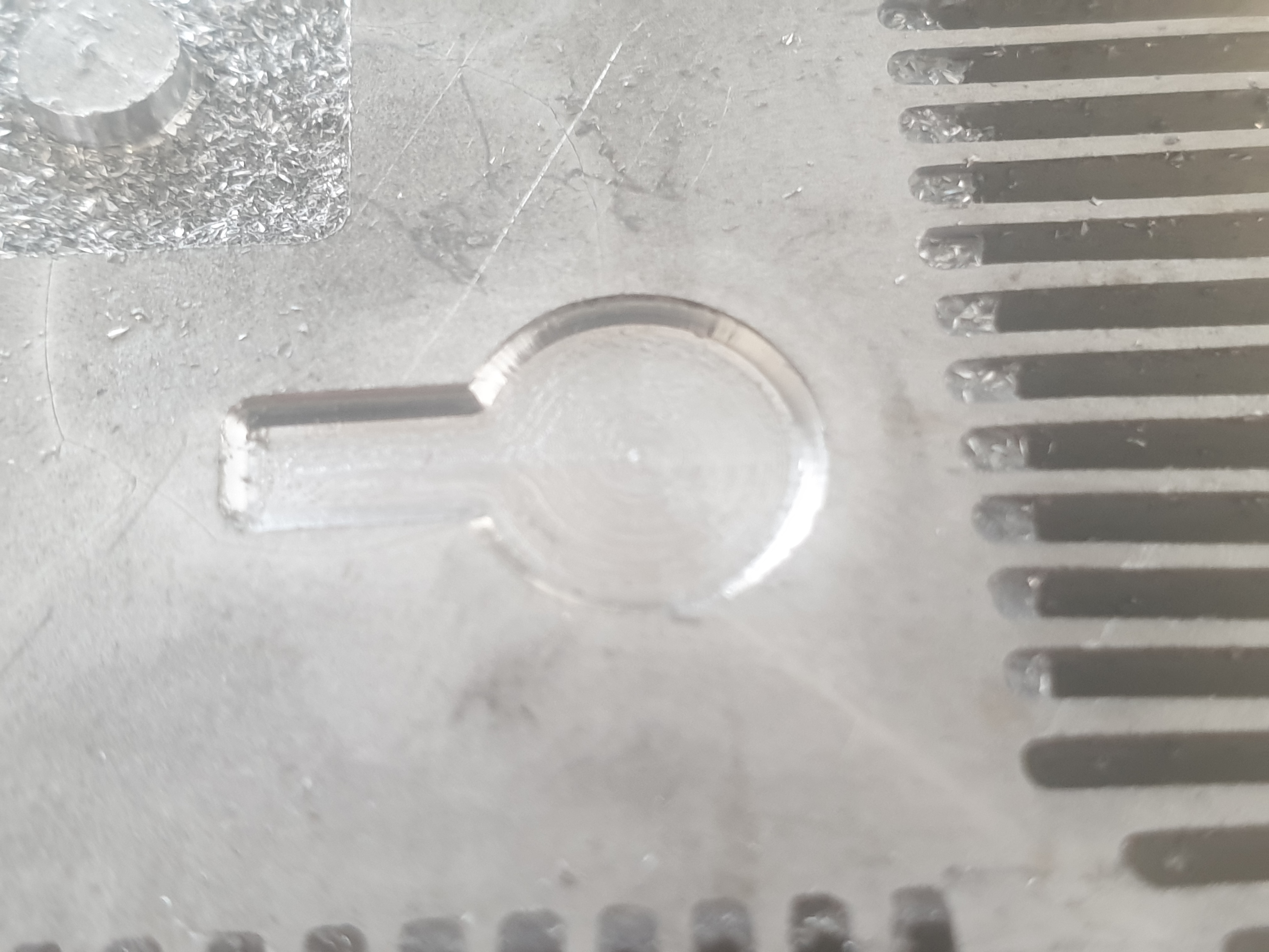

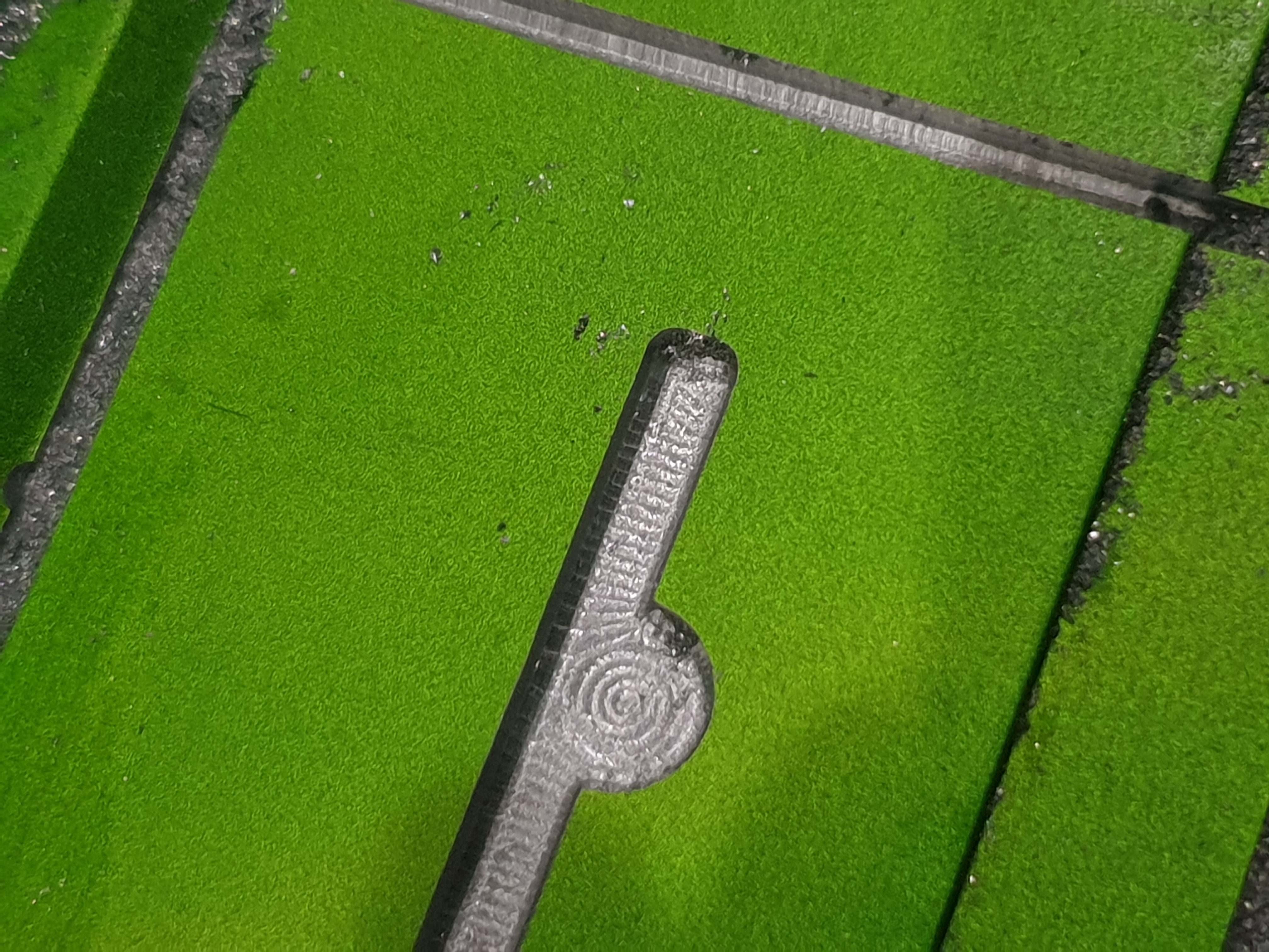

В общем 6апечатал га 3д принтере крыльчатку - помогло.
Попробовал грызть алюминий фреза 2мм двуперая, 0.2мм заглубление, подача 200
Вроде грызет. Это не много для него? Или, наоборот, мало?

А что с вибрациями при резке? Не сильно гудит? На каких оборотах резали? Такое ощущение что слишком дробило - можно попробовать поиграть подачей, делать больше/меньше, в какой-то момент наверняка начнет лучше резать.

Резал на максимальных шпинделя 500w - вроде заявляют 11 тысяч.
С вибрациями пока все не очень.
Но, опять же, скорость подачи, глубина - все почти "от балды" - почитал темы и вроде пилят на похожих настройках. К сожалению нигде не нашел "заведомо рабочих начальных параметров" - т.е. с какими настройками все должно работать идеально на таком станке и от которых можно идти вверх.
Опять же- дюрали д16т, которую советуют у меня пока нет - это просто корпус усилителя и, похоже, просто алюминий мягкий. Пока пилю что под рукой есть.
Буду рад любым советам

Рез очень некрасивый, судя по фото не режет, а крошит, ставьте сьем не больше 0.1мм, будет гораздо чище.

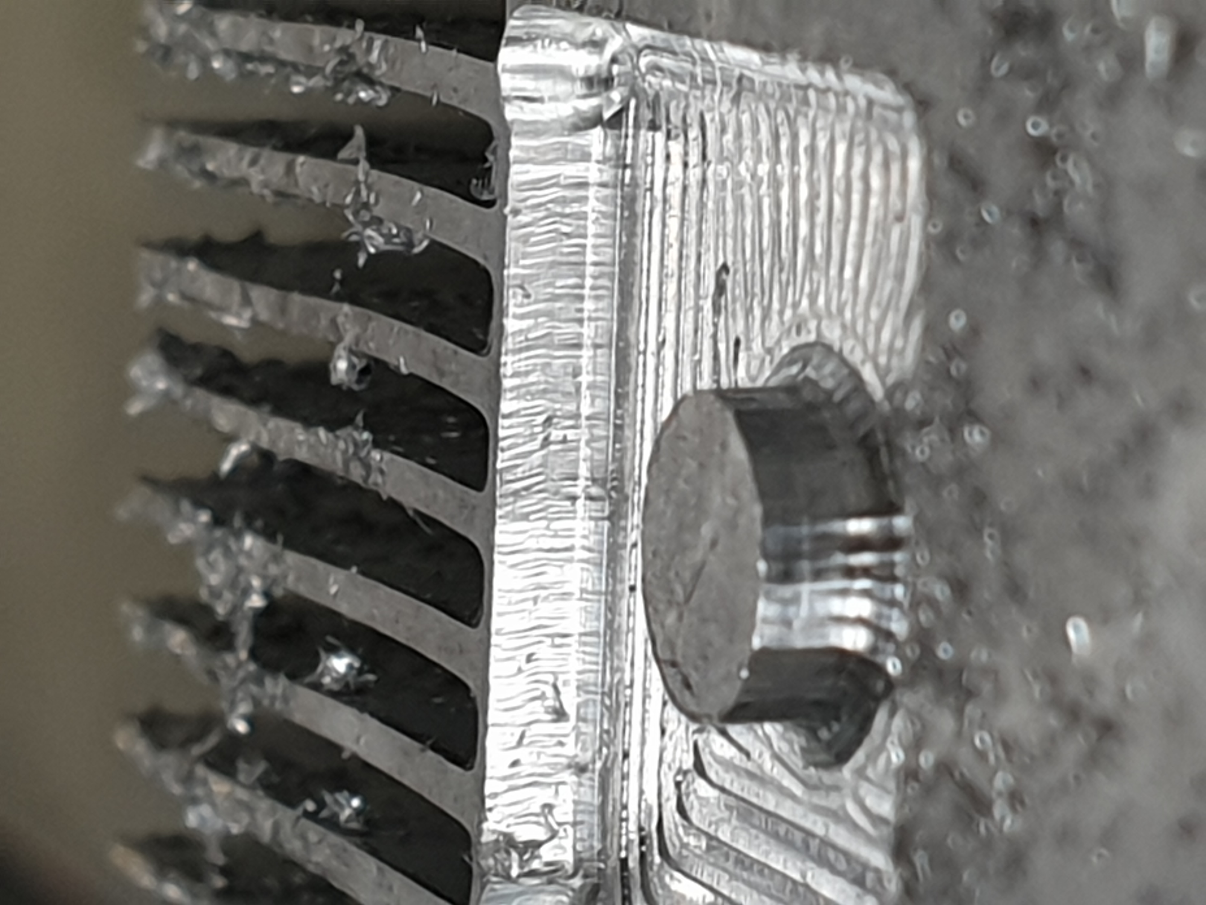

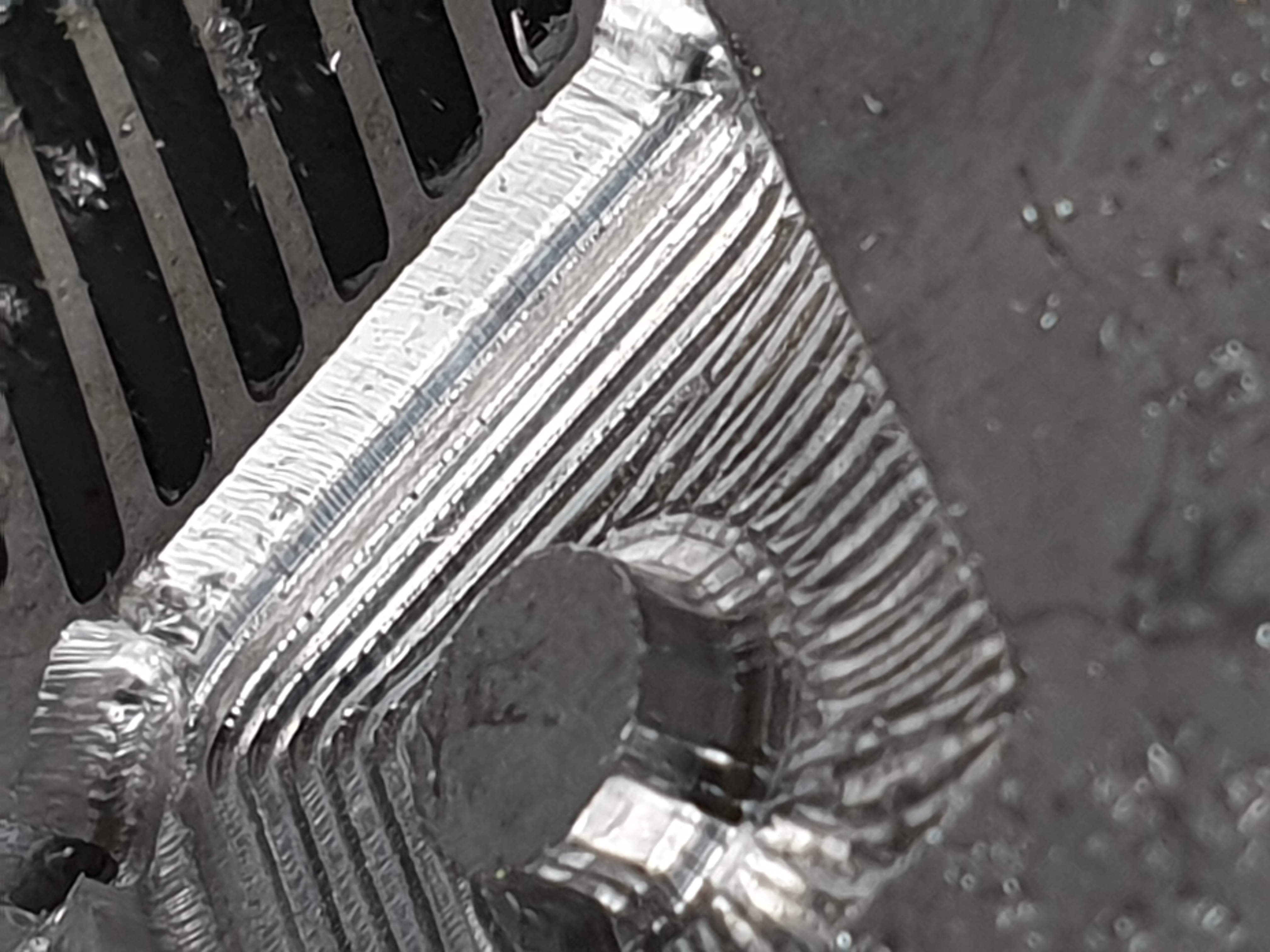

Сегодня пробовал 150 подача и 0.2мм
Вот видео для оценки звука совсем плохой или терпимо?
https://youtu.be/9JxVZqFSS3g
Ну и фото результатов
Попробовал сделать чистовой проход т.к. фреза с конусом - получилось симпатично

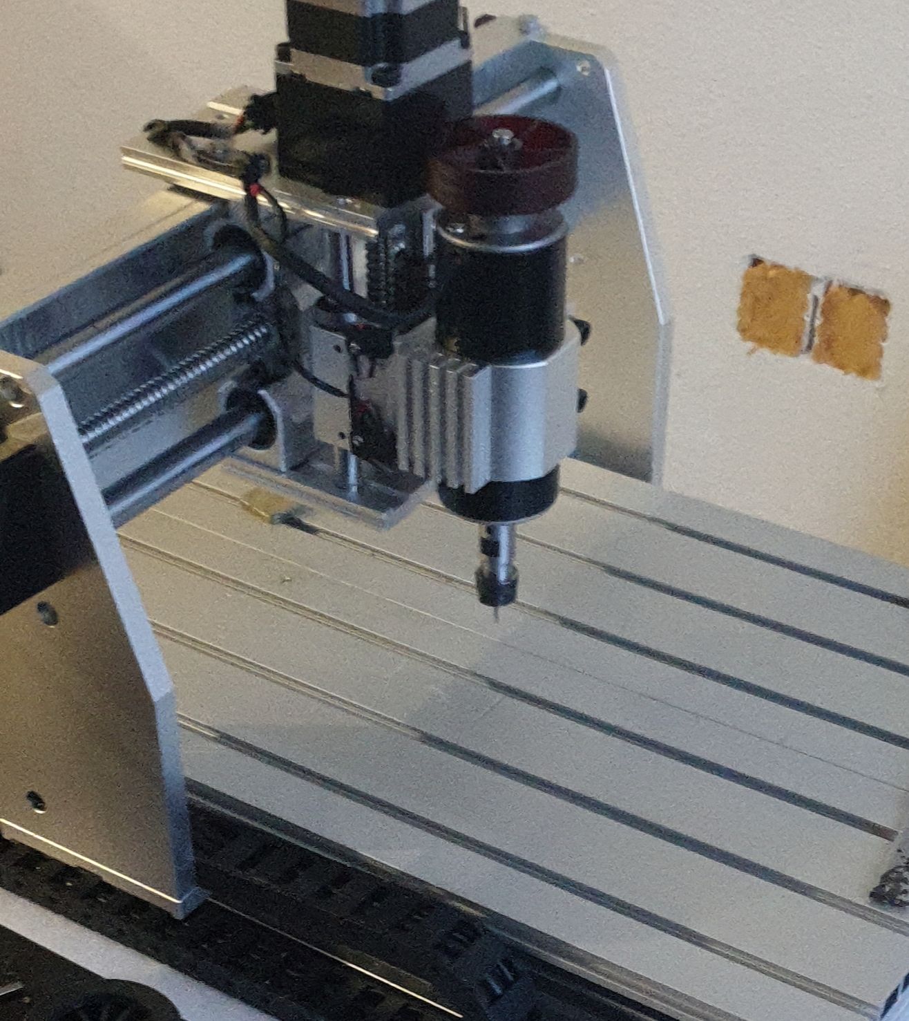

Всем добрый вечер. В процессе эксплуатации станка cnc 3040z-dq возникли некоторые вопросы. Есть ли на нём возможность точно выставлять координаты х и у, если, к примеру необходимо продолжить обработку с другого станка? Работает он на cnc usb controller. Пробовал крутить вручную, но только без оборотов. С оборотами он блокирует перемещения. Да и пои ручном перемещении, координаты в программе остаются прежними. Ещё возникла проблема при гравировке. При глубине резания около 1мм, фрезу резко затягивает вниз, до 5 мм. При глубине резания 0,5 мм, всё в порядке. В чём может быть проблема? Буду благодарен за любую информацию.

Слава11 писал(а): ↑ При глубине резания около 1мм, фрезу резко затягивает вниз, до 5 мм. При глубине резания 0,5 мм, всё в порядке. В чём может быть проблема?
Либо плохо зажатый в патроне инструмент, либо пропуск шагов Z оси, либо проворот вала в муфте мотора.

Слава11
Сообщения: 18
Зарегистрирован: 10 мар 2021, 23:11
Re: CNC 3040 Z-DQ
Сообщение Слава11 »
