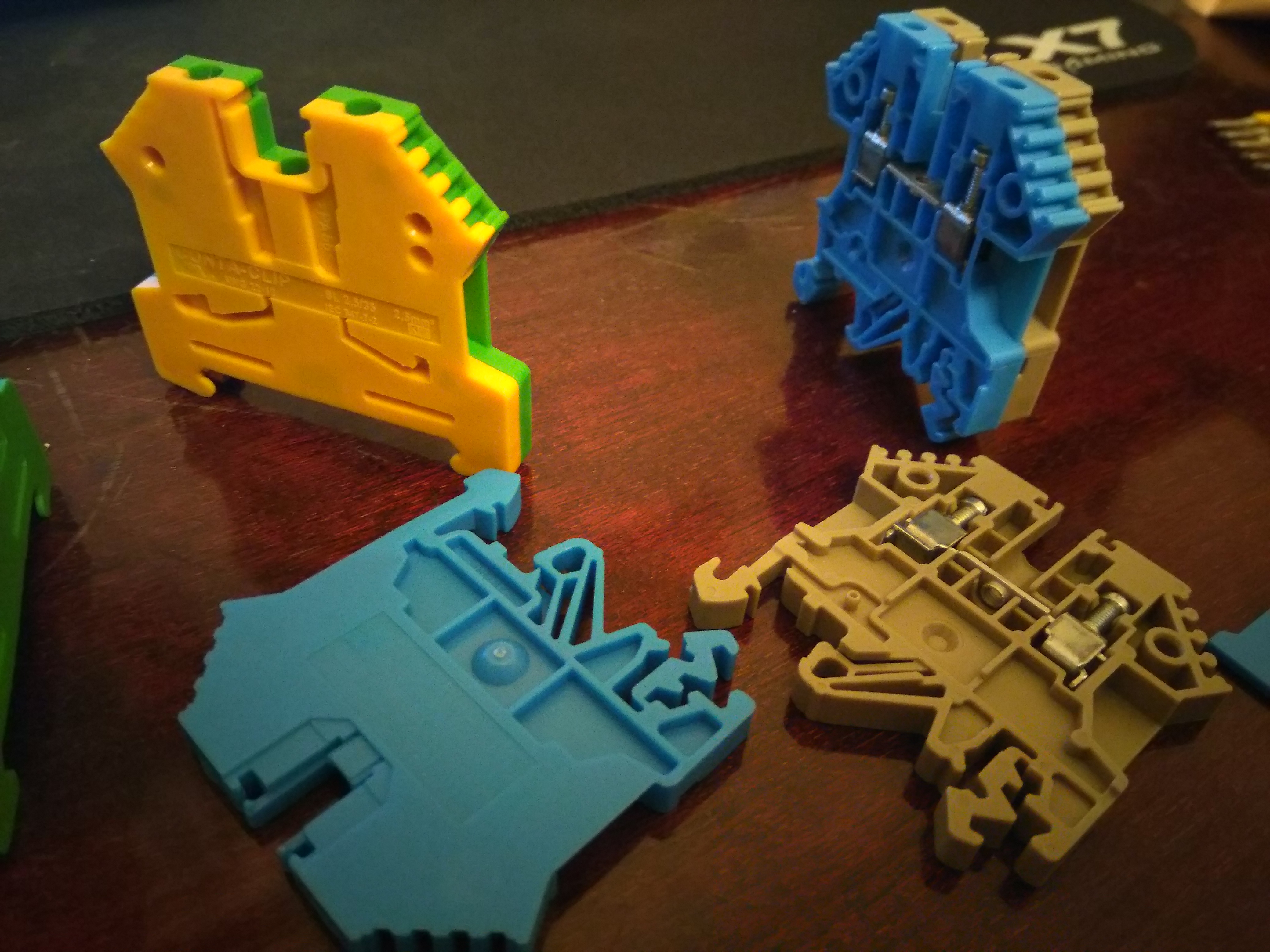

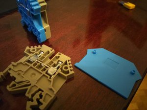

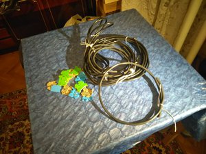

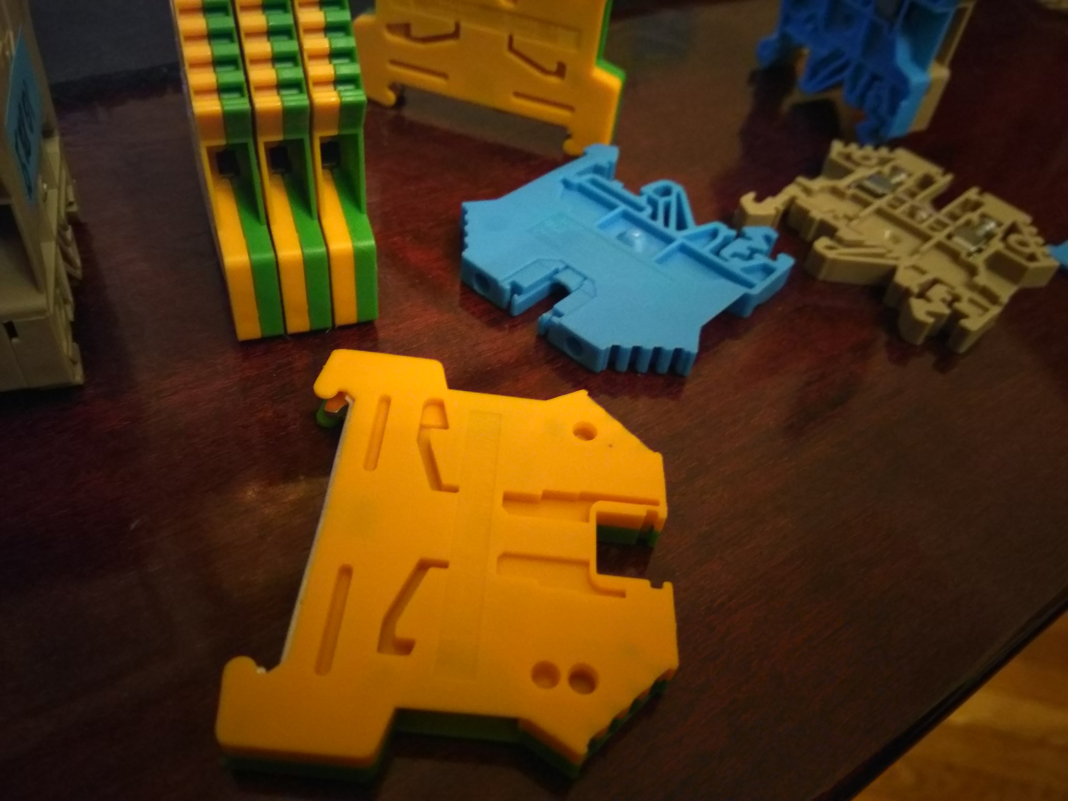

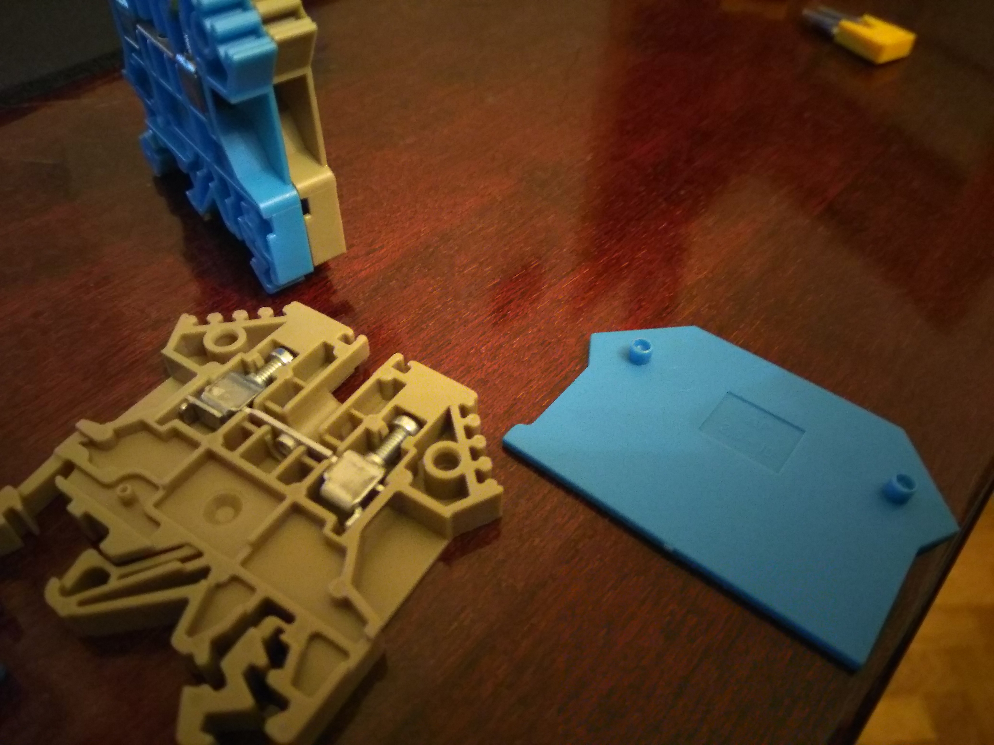

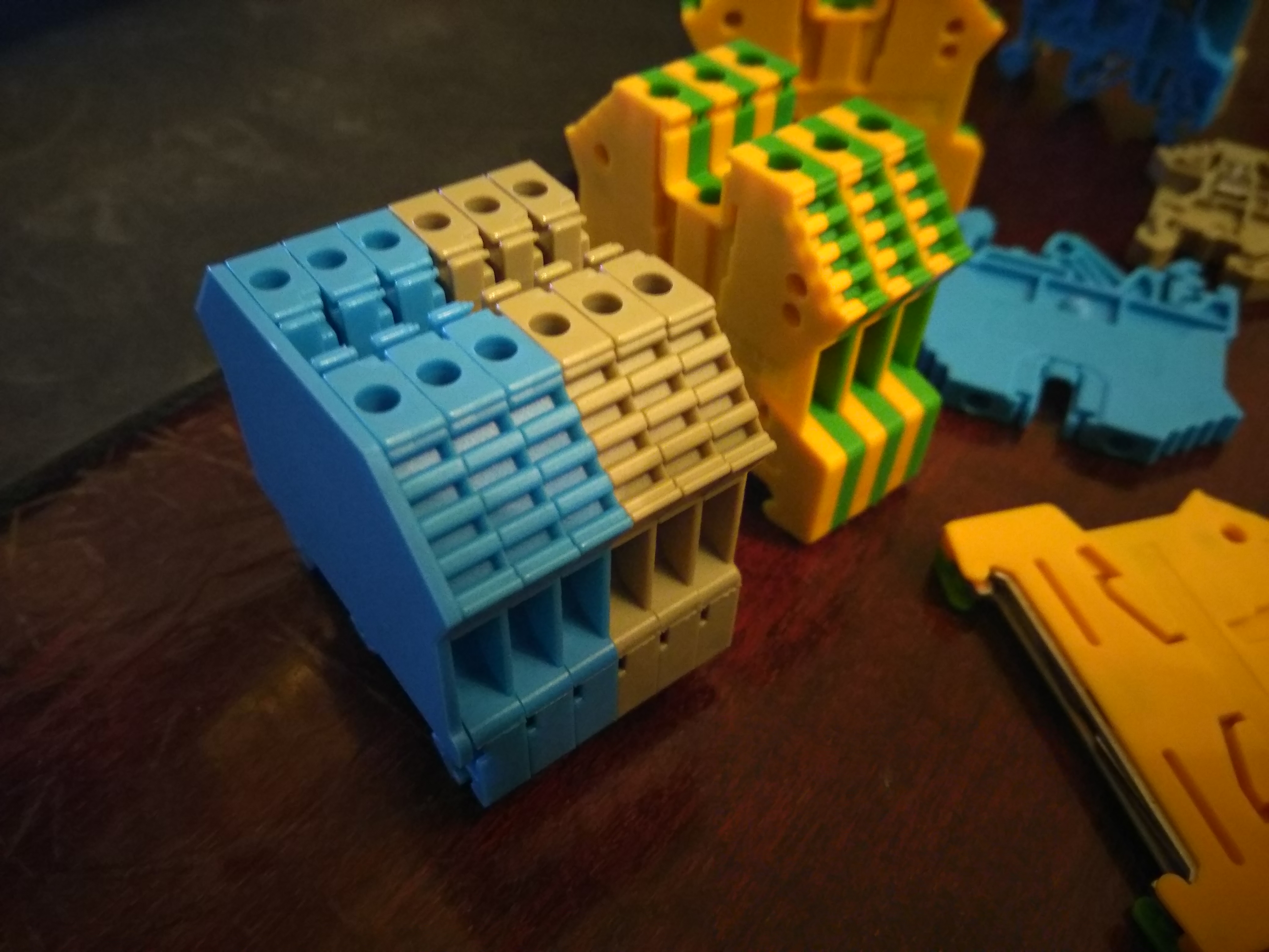

Привёз себе каких-то шнурков
и разноцветный конструктор

Lafayette
Сообщения: 3349
Репутация: 445
Re: [Анонс] Бомж (народник) от Фрезеряги мне! 400х300х100
Сообщение Lafayette »
Чёт как-то мало :wik:

Lafayette
Сообщения: 3349
Репутация: 445
Nonstopich писал(а):
Lafayette писал(а):Чёт как-то мало :wik:
Я тоже сначала думал, что будет как у дяди Хантера, потом вспомнил де Он, и де я. И всё встало на свои места :roll:
Я у себя насчитал около 80 шт.
Kiriller
Сообщения: 834
Репутация: 124
Настоящее имя: Кирилл
Откуда: Жуковский, М.О.
Сообщение Kiriller »
У тебя ОЦ? ;)
Lafayette
Сообщения: 3349
Репутация: 445
Kiriller писал(а):У тебя ОЦ? ;)
Предварительно 40 на привода и 40 на линейки :D
Сеть ещё не считал.
Зачем вообще они нужны?
Lafayette
Сообщения: 3349
Репутация: 445
sima8520 писал(а):Зачем вообще они нужны?
Для удобства.
Kiriller
Сообщения: 834
Репутация: 124
В таком количестве они зачем? Покажи схему, если не секрет, конечно.
Lafayette
Сообщения: 3349
Репутация: 445
Kiriller писал(а):В таком количестве они зачем? Покажи схему, если не секрет, конечно.
Конкретно схему ещё не рисовал, посчитал по используемым пинам.
Kiriller
Сообщения: 834
Репутация: 124
аа, ну так по пинам сколько угодно насчитать можно... Но вообще, похоже на излишество. В трехосевом станке проводов то столько не наберется.
Lafayette
Сообщения: 3349
Репутация: 445
Kiriller писал(а):аа, ну так по пинам сколько угодно насчитать можно... Но вообще, похоже на излишество. В трехосевом станке проводов то столько не наберется.
Ты линейки прибавь(минимум по 9 проводков каждая).
А там посмотрим, может что и упростится.
это кажется. реально от количества осей количество этих терминалов мало зависит. гараздо больше на их количество влияет то, что человек вообще хочет реализовать. количество цепей безопасности, лоигки, автоматики и тд и тп. Сами же модули - просто удобные терминалы, которые можно объединять в блоки, группы - типа дистрибьютеров питания и тд и тп.
зы: на всякий случай - вот те которые "желто-зеленые" - они имеют контакт зацепленный на крепеж к дин-рейке.. они "земляные". обращаю внимание на всякий случай, потому как видел как их использовали в виде обычных терминалов, а потом сильно удивлялись что нифига не включается, и автомат выбивает...
