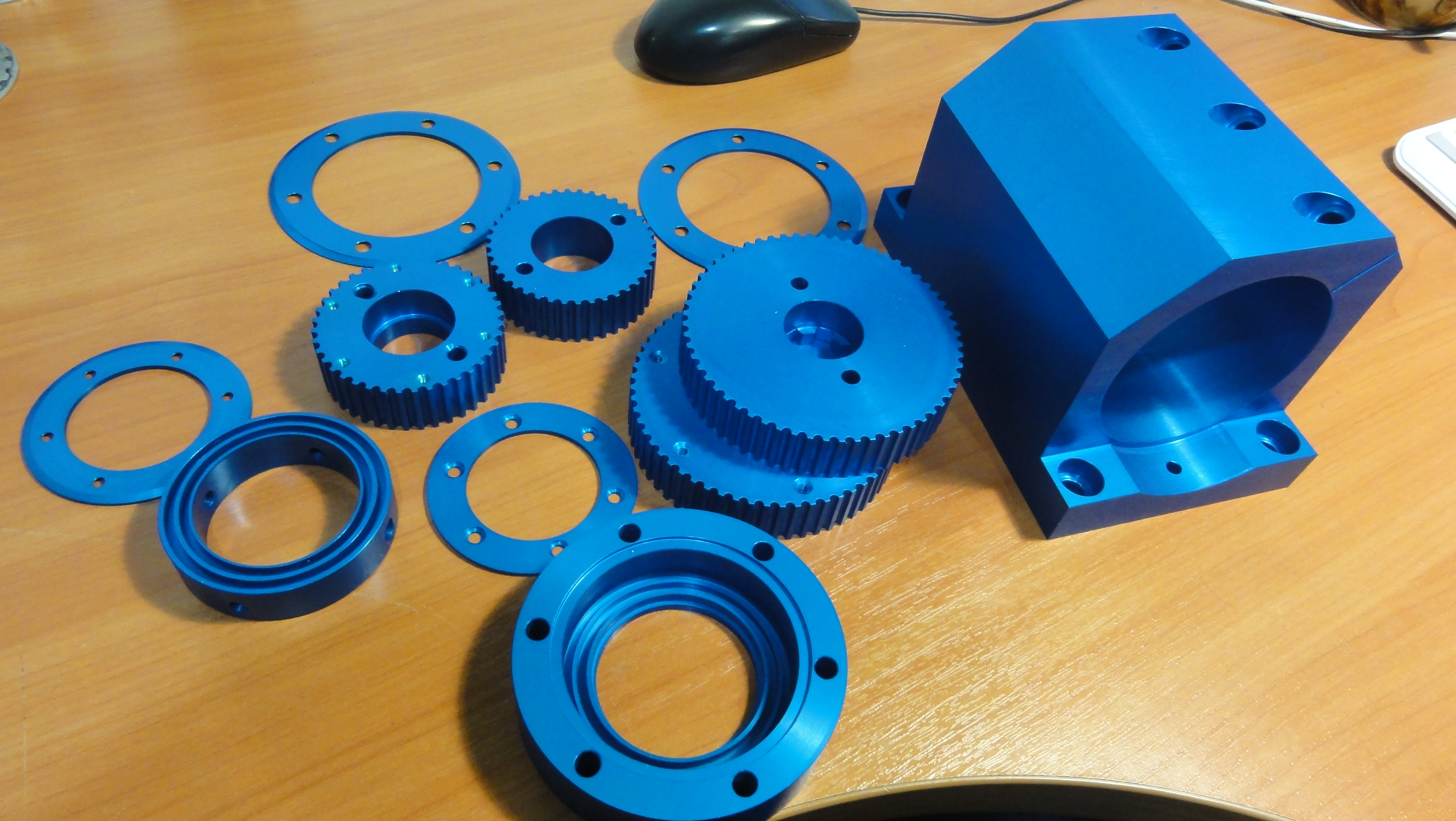

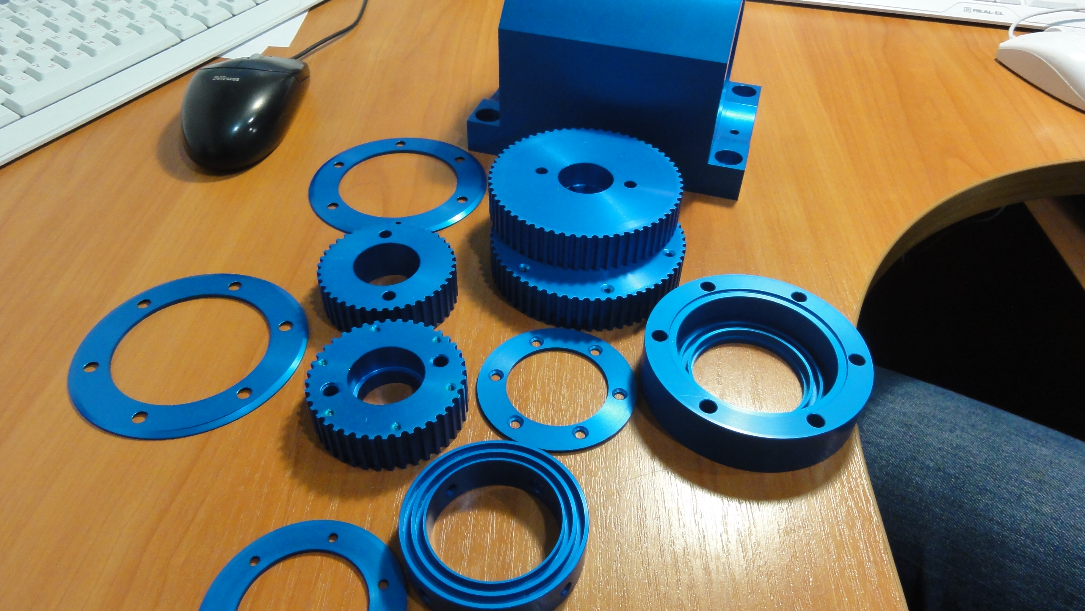

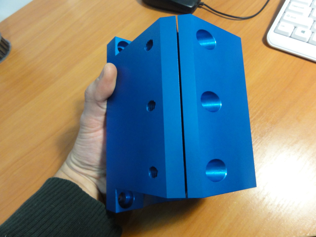

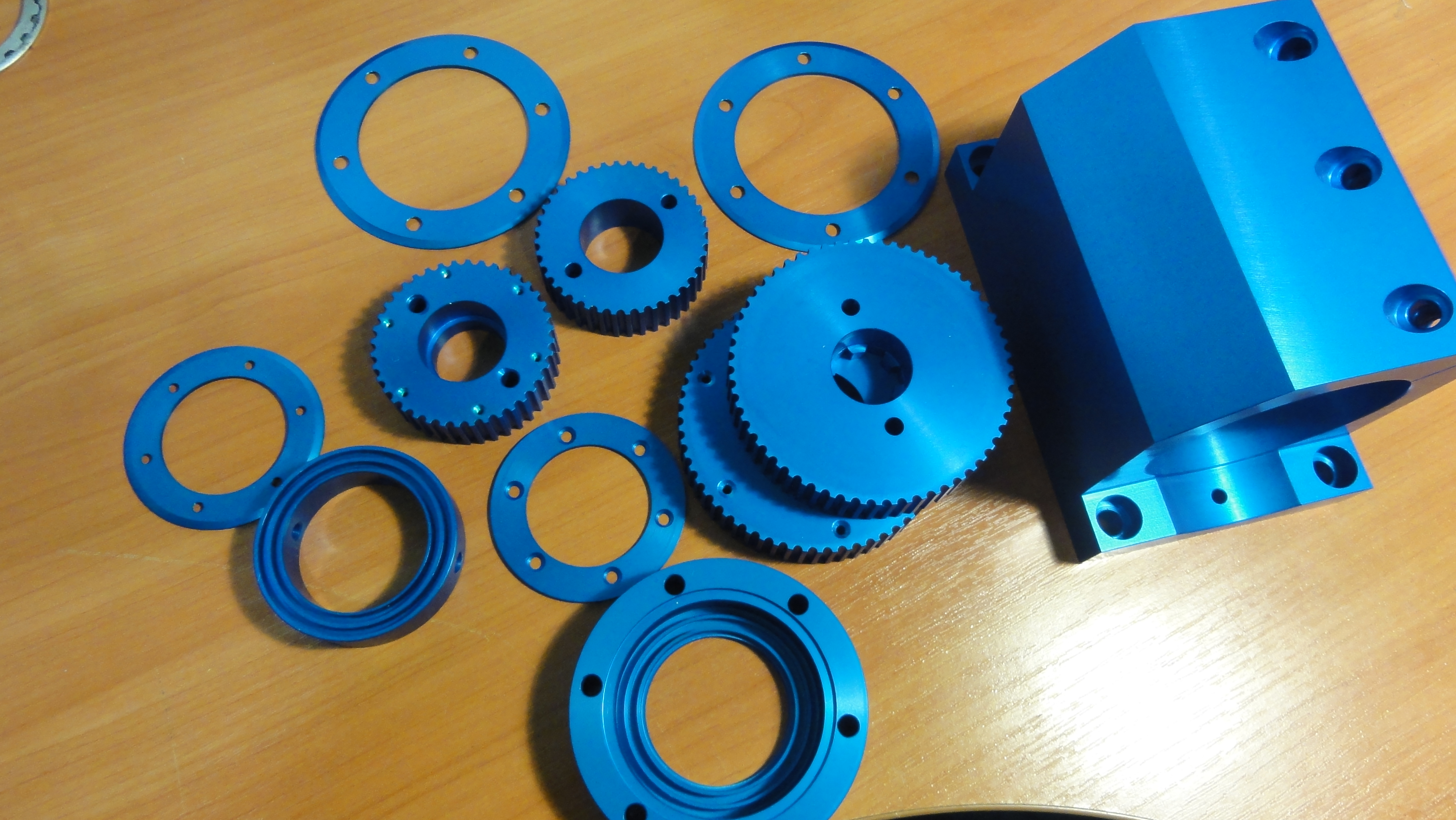

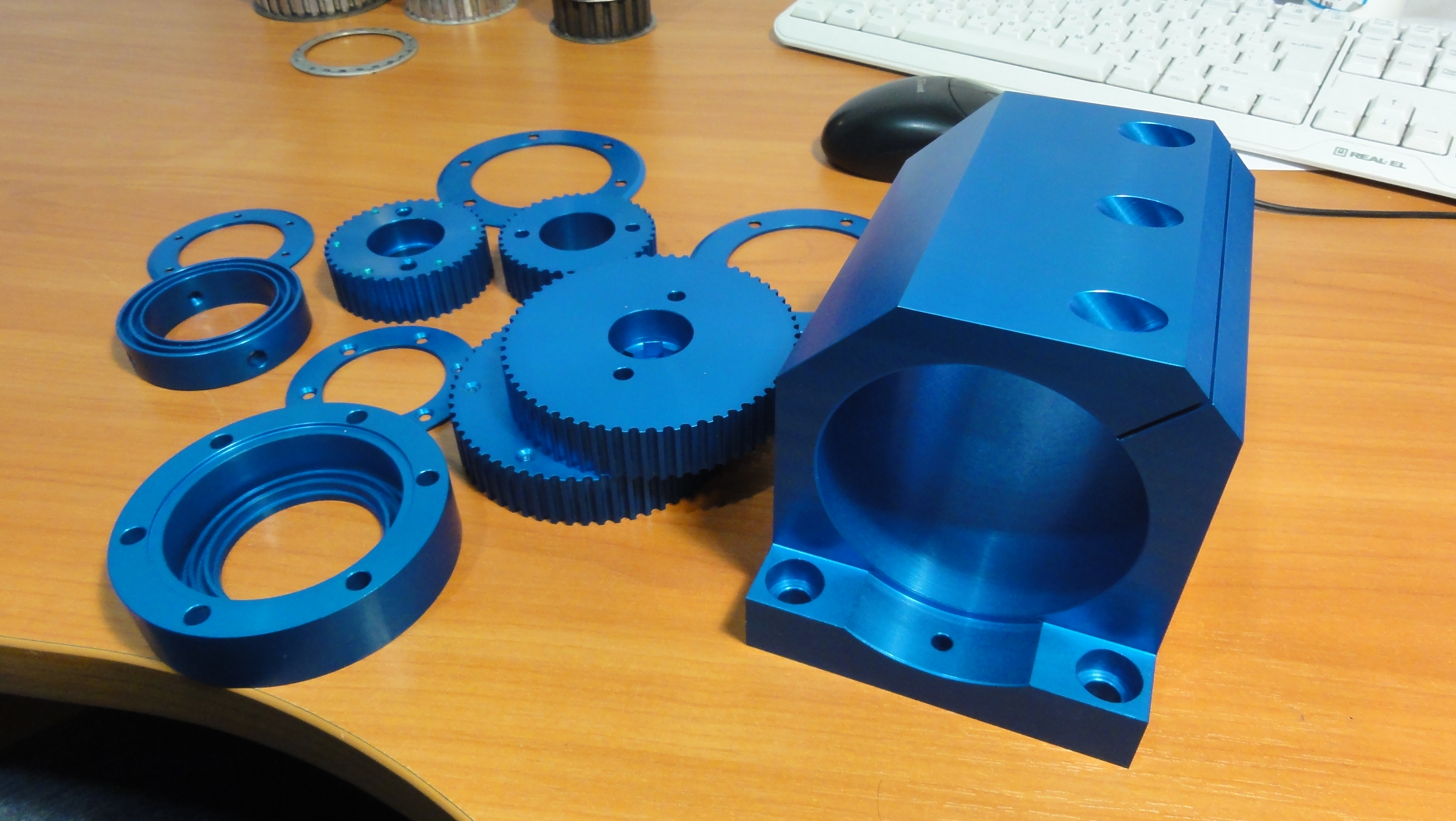

Продолжаем.
Кронштейн крепления высокоскоростного шпинделя, элементы уплотнения низкоскоростного, шкивы.
https://www.youtube.com/watch?v=8HvnCI0Z0lI

aegis писал(а):Кому не спится в воскресное утро?
да мысли в голову лезут когда попало :) мне все не дает покоя это мудреное лабиринтное уплотнение :(
я вот все подумываю на этот R8 шпиндель принудительную смазку установить и в связи с этим вопрос - от обычных сальников почему отказались? из-за высоких оборотов или ...? если все равно капать смазку, то и сальнику должно хватать, чтоб не "жрал" шпиндель. Или есть еще надводные камни???
aegis
Сообщения: 3115
Репутация: 1810
Настоящее имя: Михайло
Re: фрезерный по дюралю из чугуна
Сообщение aegis »
Будет хавать сальник. В уплотнениях нет ничего мудренного
нікому нічого не нав'язую.
Redmn
Сообщения: 851
Репутация: 1207
Настоящее имя: Иван
Откуда: Украина, Запорожье
Сообщение Redmn »
ihnetunas писал(а):от обычных сальников почему отказались
Есть стандартные схемы исполнения подобных узлов. Отработанные десятками лет и у нас и в штатах и в китае.
Можно либо принять их, либо стать на долгую дорожку экспериментов в т.ч. ресурсных испытаний новой конструкции.
Если нужно делать узел для работы - делаем стандартно по справочникам, если хочется поэкспериментировать - можно поэкспериментировать.
На любителя короче.
