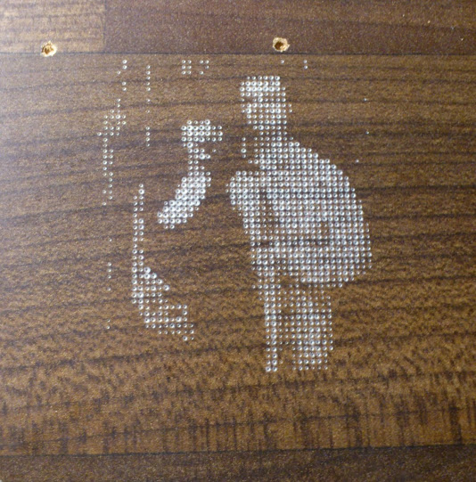

баловался сегодня с программой
вот что получилось
DSC_0720.jpg (4215 просмотров) <a class='original' href='./download/file.php?id=8596&sid=4d9d64802b97c4e36be23bcabece4d5c&mode=view' target=_blank>Загрузить оригинал (125.63 КБ)</a>
фотка в ручную переведена в чб и маштабирована до 50х52 пикселя. по другому не получалось или я не понял как точно задать размеры.
сверло 1мм.

А что, красиво :) ! Это ты с женой, что-то не узнаю :) ?
Такие картины надо большим сверлом и большого размера делать - тогда впечатление совсем другое.

придут граверы, можно будет попробовать на оргстекле.
интересно, от глубины будет зависеть яркость точек ?
Re: Точечное выжигание - gcode-burner
Если не яркость, то размер пятна точно будет зависеть.

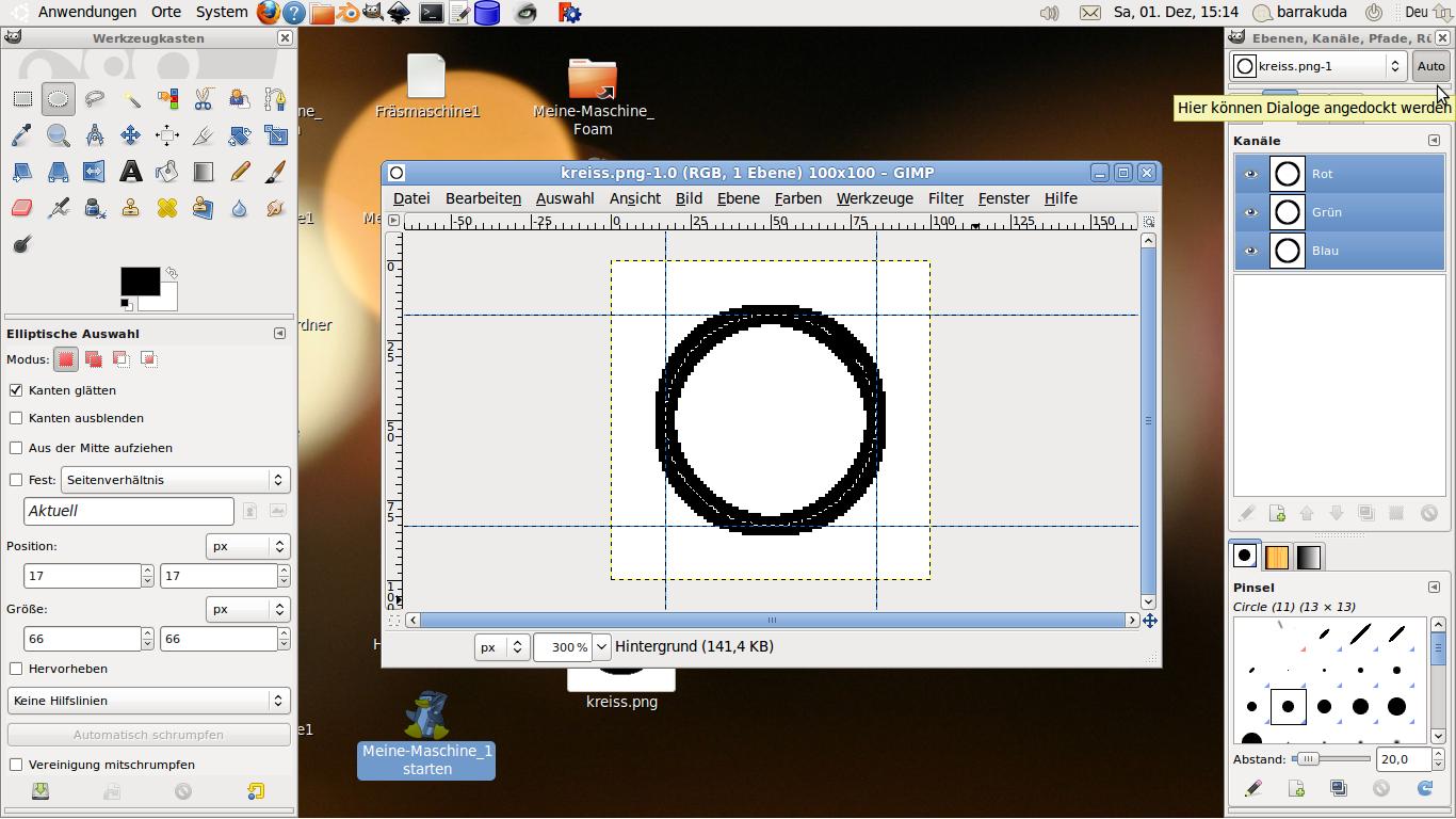

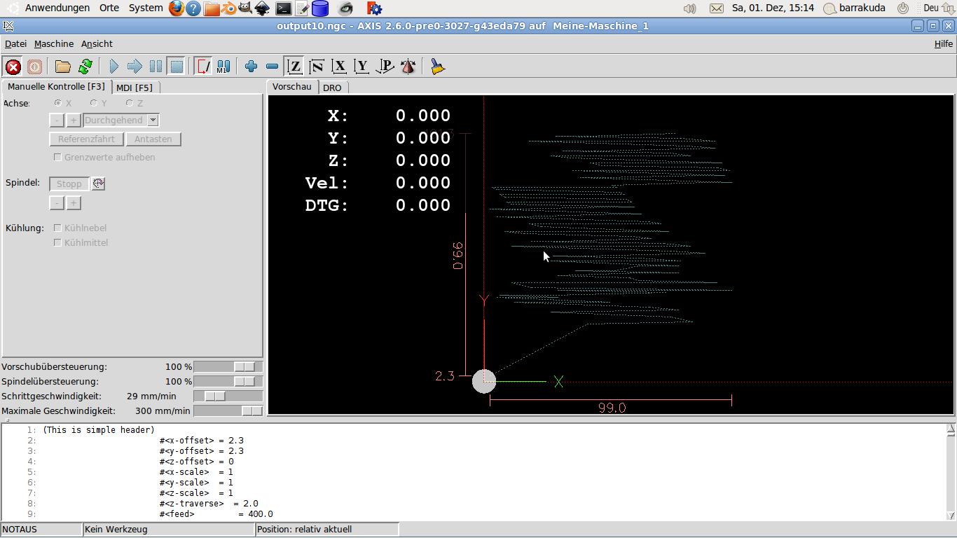

Ник, я тут хотел к рождеству кое что сделать, но что то gcode-burner мне тут ахинею несёт... Уже решил на примитивном рисунке попробовать, смотри что получается:
ischodn.jpg (3946 просмотров) <a class='original' href='./download/file.php?id=9823&sid=4d9d64802b97c4e36be23bcabece4d5c&mode=view' target=_blank>Загрузить оригинал (146.1 КБ)</a>
res.jpg (3946 просмотров) <a class='original' href='./download/file.php?id=9824&sid=4d9d64802b97c4e36be23bcabece4d5c&mode=view' target=_blank>Загрузить оригинал (114.46 КБ)</a>

Присоединяюсь к sandman. Тоже самое. Я на это указывал в #119. Раньше помогало изменение размера изображения, а сейчас не помогает.

Сообщение sandman »
И ещё, можно ли где то старые версии gcode-burner скачать, чтобы сравнить результат, я пробовал с последней версией и на 12.04 и на 10.04 - всё одинаково... :thinking:
