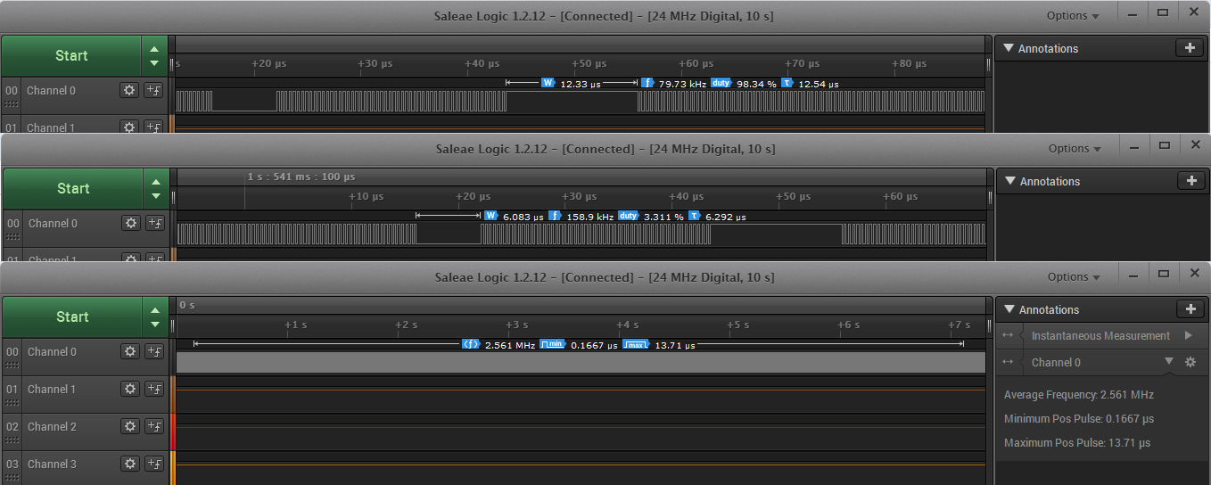

Re: ЧПУ контроллер на базе Orange Pi
MX_Master писал(а):CONFIG_NO_HZ_FULL
Это врядли решит проблему, NOHZ означает, что шедулер будет тикать не с постоянным периодом, а только когда потребуется.
Собрал, наконец, ядро с CONFIG_NO_HZ_FULL. В командной строке ядра присутствуют:
nohz_full=3 isolcpus=3 rcu_nocbs=3 rcu_nocb_poll selinux=0 audit=0 nowatchdog skew_tick=1
От пауз каждые 10 мс избавился, но, как и гласят доки, остались паузы каждую секунду.
Т.е. каждую секунду планировщик у нас отнимает максимум 15 мкс на обслуживание. Если нужно сделать простую софт генерацию шагов, то барьер плавной генерации будет на уровне 65 КГц. Более быстрая софт генерация, стессна, возможна, но каждую секунду будет едва заметный затык в 15 мкс. При 200 КГц (предел драйверов) этот затык будет едва заметен. Так что софт генерация шагов на Orange Pi до 200 КГц вполне реальна! И это радует. :beer_blow:
Надо бы провести тесты на шаговиках..
