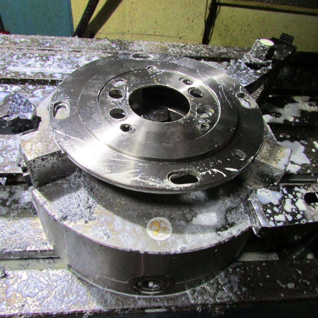

На благо медицины. Железка для МРТ. Бросили все чтоб сделать железку. Сломался МРТ, нужно шибко срочно. Пилил до часу ночи. Нержа 316, резка на плазме, токарка, фрезеровка. Щас на скорой приедут забирать :D

Аппарат не пройдет аттестацию... Опасное это дело, чинить медицинское оборудование.
Re: Наш цех.
Лодочник писал(а):Аппарат не пройдет аттестацию... Опасное это дело, чинить медицинское оборудование.
Мы не чиним, мы делаем по "чертежам" заказчика, а он уже чинит ;)

Нет проблем, если деталь не контактирует с препраратами или биоматериалом и материал детали не выделяет какой-нибудь гадости.
Несколько раз консультировал по замене/ремонту всяких рельс, кареток, приводов, электроники.
Re: Наш цех.
UAVpilot писал(а):Нет проблем, если деталь не контактирует с препраратами или биоматериалом и материал детали не выделяет какой-нибудь гадости.
В оригинале железка из черухи. Мы сделали из нержи. Если правильно понимаю, эта штука нужна чтобы что то отцентрировать в МРТ, а потом она снимается. У них что то сломалось, разобрали, а чтобы собрать нужна эта железка.
Там снизу интересней, фотка получилась не очень, потому только вид сверху :)
Для любителей кибертехнологов: программа для токарки и плазмореза написана ручками :)

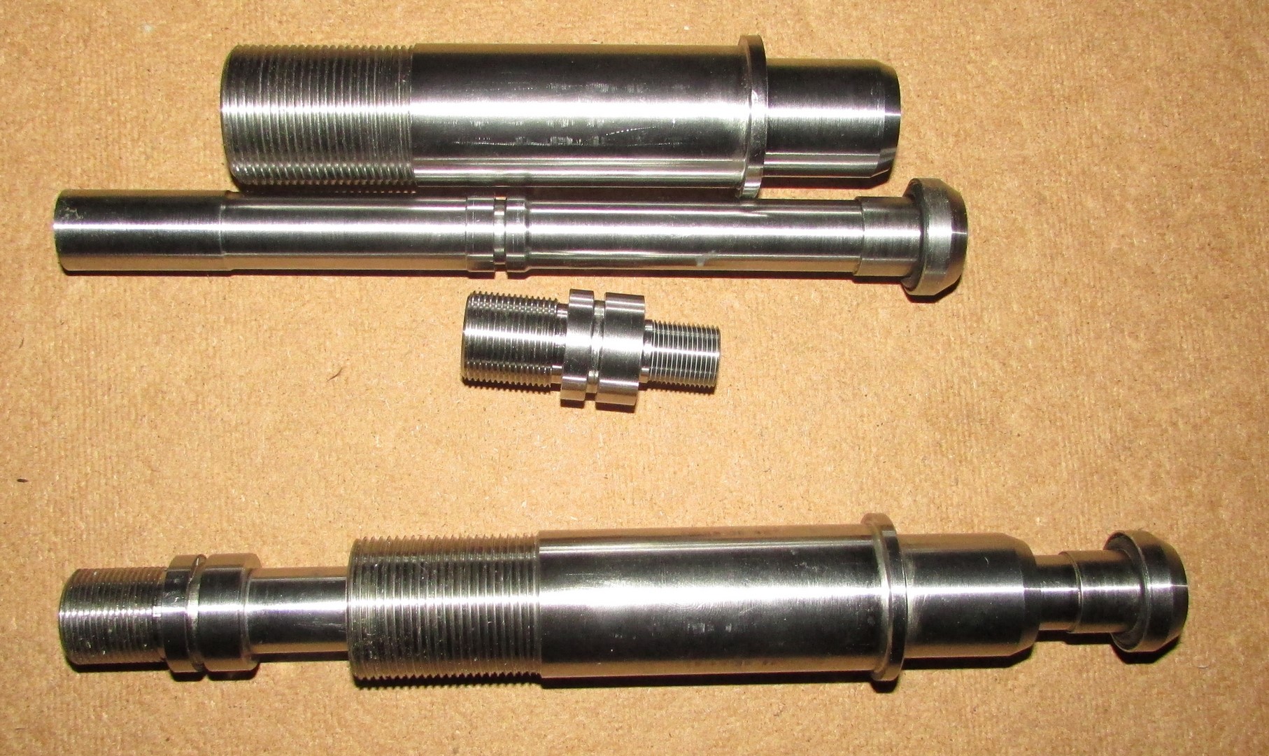

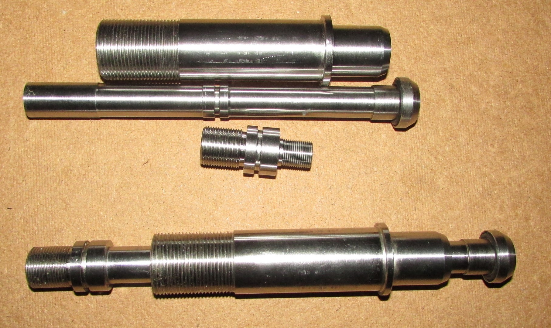

Для розлива воды. Наливная горловина опускается в бутылку, открывается и производится розлив. 300$
Осталось малость на фрезерном и на эрозии.

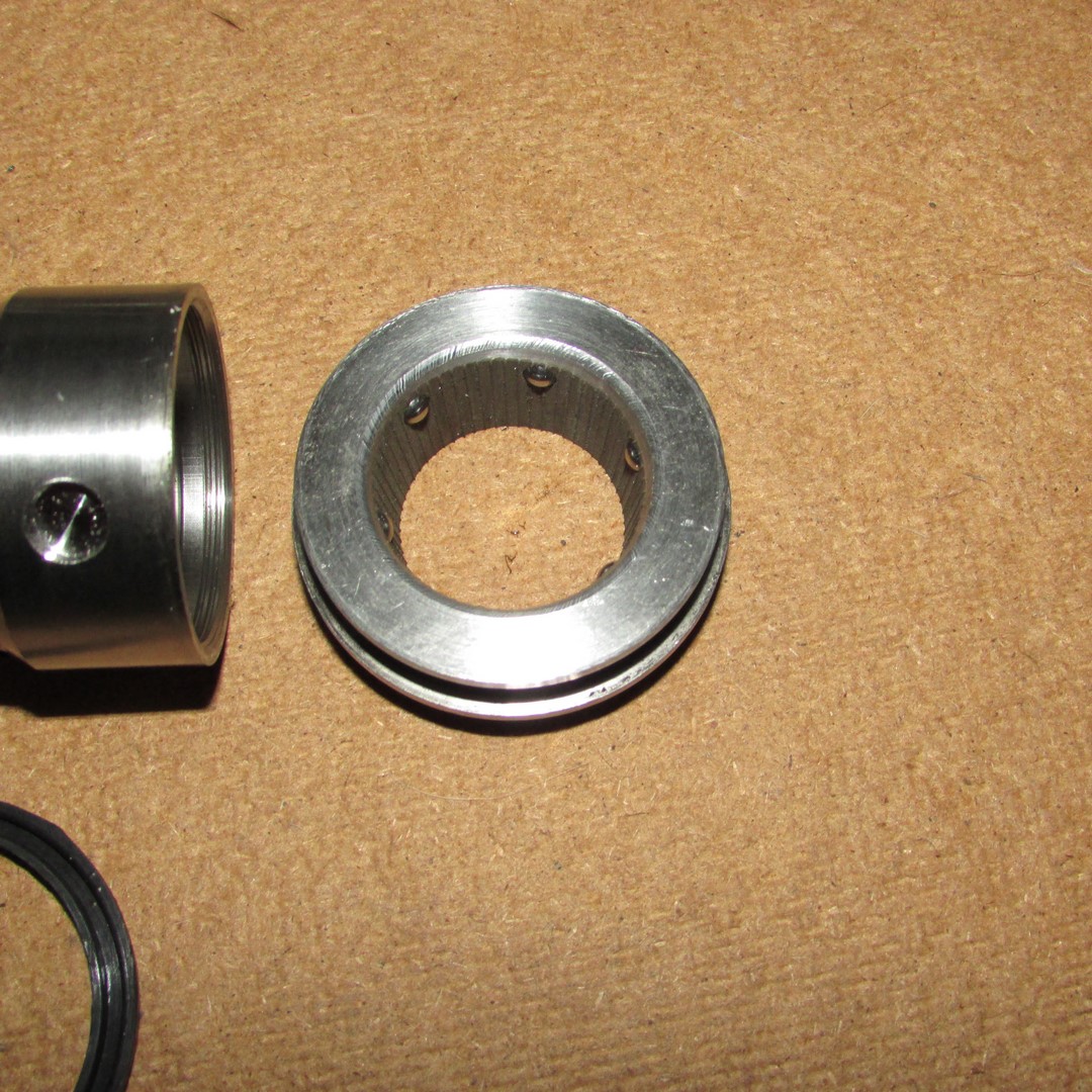

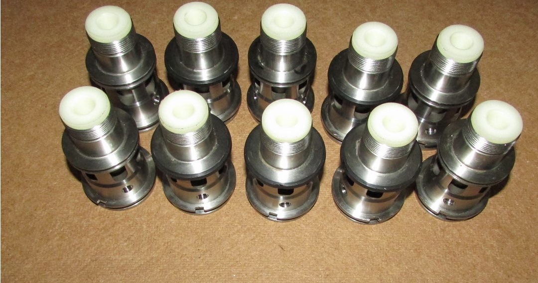

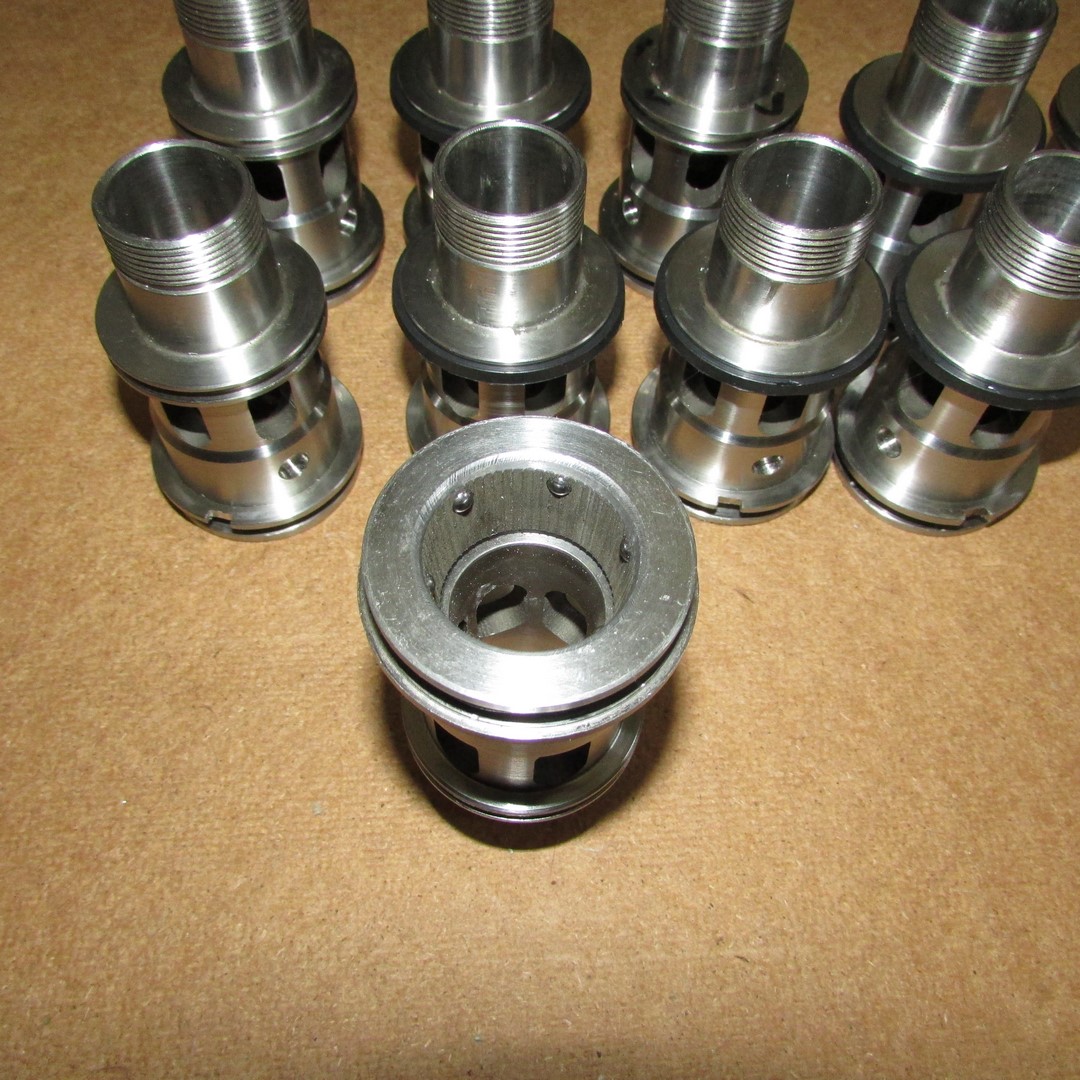

Детальки для розлива. Токарка, фрезеровка, эрозия. Нержа.
IMG_0863 (Копировать).JPG (12238 просмотров) <a class='original' href='./download/file.php?id=172120&mode=view' target=_blank>Загрузить оригинал (227.05 КБ)</a>
Само сложно внутри конус с рисками под крышку + шарики должны выпирать на нужное расстояние.
IMG_0859 (Копировать).JPG (12238 просмотров) <a class='original' href='./download/file.php?id=172118&mode=view' target=_blank>Загрузить оригинал (311.25 КБ)</a>
IMG_0861 (Копировать).JPG (12238 просмотров) <a class='original' href='./download/file.php?id=172119&mode=view' target=_blank>Загрузить оригинал (354.13 КБ)</a>

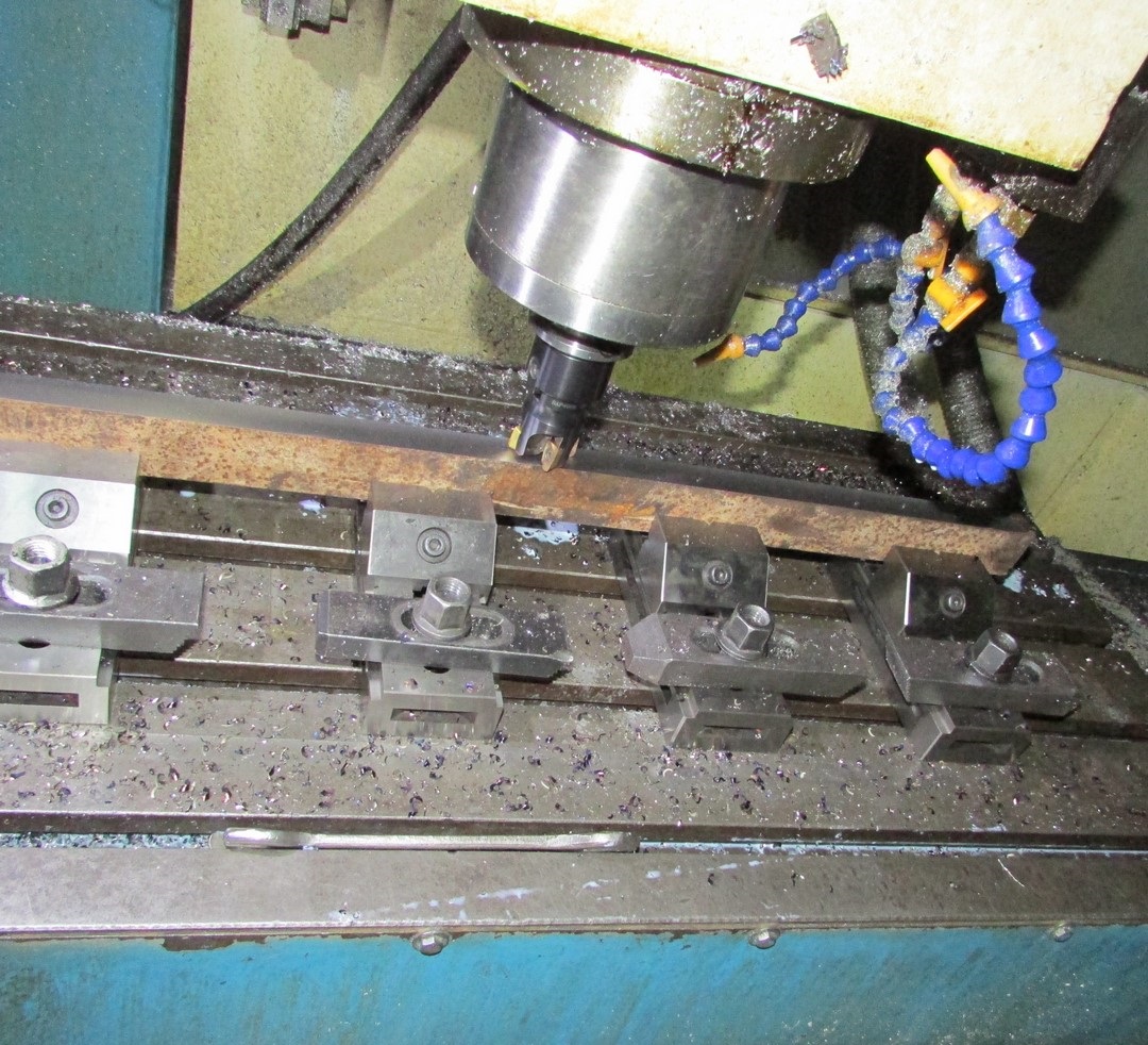

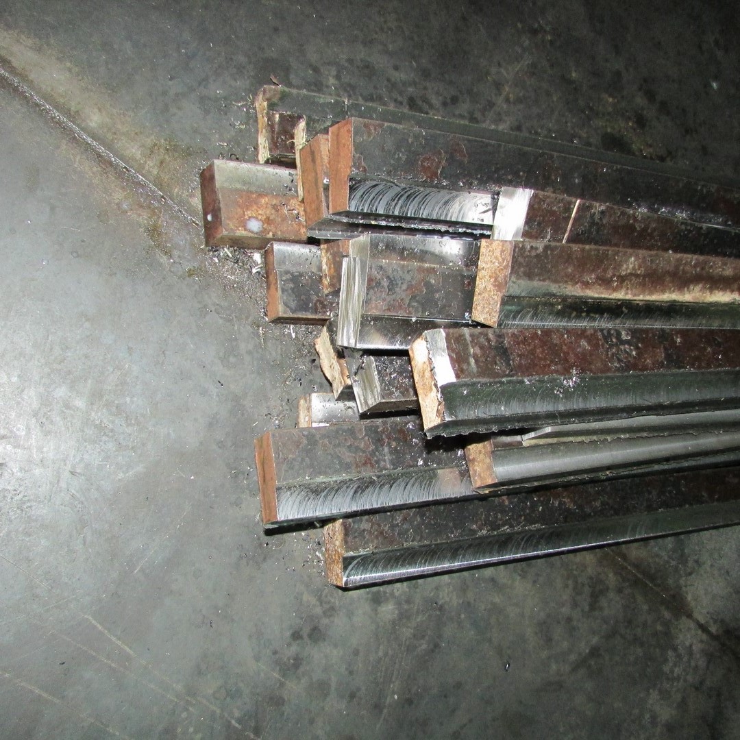

Фрезеровка б/у пластинками "закладных" под рельсы. Длина одной штуки 800мм. Общая длина 24метра.
IMG_0875 (Копировать).JPG (11908 просмотров) <a class='original' href='./download/file.php?id=173302&mode=view' target=_blank>Загрузить оригинал (414.72 КБ)</a>
IMG_0877 (Копировать).JPG (11908 просмотров) <a class='original' href='./download/file.php?id=173303&mode=view' target=_blank>Загрузить оригинал (341.65 КБ)</a>

Да, что там , самолётный станок собрались строить :thinking: :hehehe: :hehehe: :hehehe:

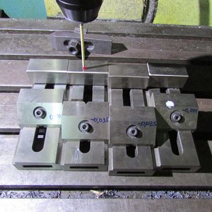

Некоторые измерения.
Тиски, китай есть паспорт где стоит штамик. Ручкой пометки что прошло ОТК. Все размеры в допуске +-5мкм.
Куплено 8 таких тисков. Куплено двумя партиями по 4шт. Первая партия пришла что на фото, с лазерной маркировкой. Через месяц купил другую партию у того же продавца на Тао. Как нибудь нужно все в один размер перешлифовать. Сверху губки в разброс 5мкм, а вот куда устанавливаются параллельки(цифры на фото). Друга партия уже пришла с разбросом +-0,2мм без гравировки :hehehe: Тиски устанавливались все в одно и тоже место, измерялось по несколько раз.
Измерения на фото:
IMG_0888 (Копировать).JPG (11818 просмотров) <a class='original' href='./download/file.php?id=173496&mode=view' target=_blank>Загрузить оригинал (293.79 КБ)</a>

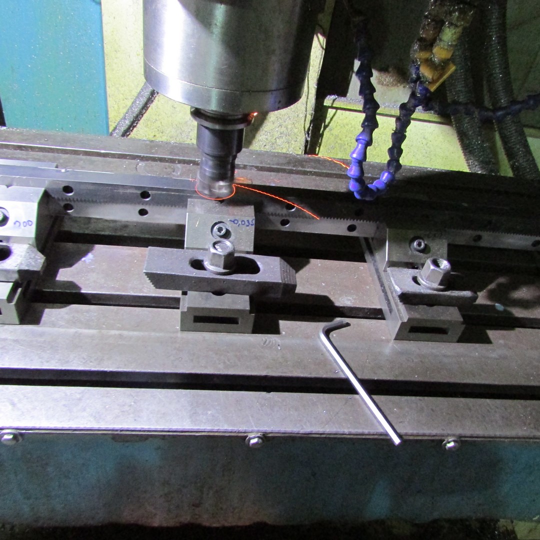

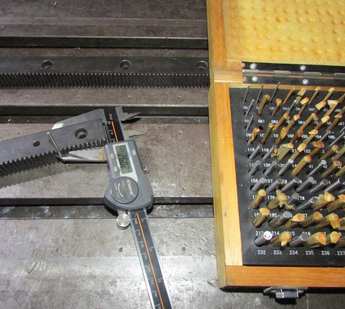

Далее. Зубчатые рейки длиной 1500мм. Если померить размер с одного и другого конца разброс +-0,5мм. Каждая рейка отличается по размеру от других. 20шт реек. Измерялось так:
IMG_0887 (Копировать).JPG (11818 просмотров) <a class='original' href='./download/file.php?id=173495&mode=view' target=_blank>Загрузить оригинал (360.36 КБ)</a>
Все рейки фрезеруем в один размер, так как их устанавливаем в упор рельсов.
IMG_0898 (Копировать).JPG (11818 просмотров) <a class='original' href='./download/file.php?id=173498&mode=view' target=_blank>Загрузить оригинал (267.84 КБ)</a>
Вывод: как платим, то и получаем :roll:

aftaev писал(а):Сверху губки в разброс 5мкм, а вот куда устанавливаются параллельки(цифры на фото). Друга партия уже пришла с разбросом +-0,2мм без гравировки :hehehe: Тиски устанавливались все в одно и тоже место, измерялось по несколько раз.
А если поменять их местами?.. :)
В смысле задиры/царапины на столе сошлифовал предварительно? :)

UAVpilot писал(а):А если поменять их местами?..
Все измерялось в одном месте стола. Ренишоу стоит на месте, а под него в одно и тоже место нас столе подсовываем тиски и измеряем. Измерял по три раза. В начале 1,2,3,4 тиски их подписал. Потом опять 1,2,3,4 сравнивал с предыдущим измерением что написано на тисках. Разброс между 1,2,3 измерением 1-2мкм. Это не задиры на столе или мусор.
Верх губок, там как по паспорту +-5мкм, а внизу куда устанавливается деталь или параллельки, вот там разброс большой.
Вторая партия тисков, там без измерения все видно. Ставишь их вряд, сверху проверочную линейку, и вся ходуном ходят.

Рейки зубчатые нужно выставлять по зубам. Меж зубов вставляется цилиндрик шлифованный и по нему обкатываемся.
Можно купить фирмовые рейки и не дорабатывать. Нам нравиться дорабатывать ;)
Все эти измерения для тех кто: подскажите надежного продавца. Купить у одного и того же продавца, за одну и туже цену и по одним и тем же ссылкам, можно получить товар разного качества.
Купить тиски за 35$ https://item.taobao.com/item.htm?spm=a2 ... =10#detail и ждать что они будут прецизионные не стоит.
Кто нибудь у нас, за таку цену, будет изготавливать подобные тиски пусть даже без шлифовки? :hehehe:
Покупаем за дешево, готовимся дорабатывать напильником. Для нас это не проблема.
