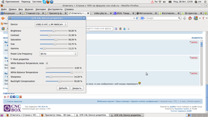

Прошу помощи, может кто то сталкивался.
Установил Скайп на ноут ASUS K611C с убунтой 10,04 все работает но если включаю видео связь то мое изображение с веб камеры перевернуто :hehehe:
Почитал "гуглю" везде пишут практически одно и тоже примерно так
http://logic4web.com/2011/06/perevernut ... od-ubuntu/
Я все это сделал не помогло. :cry:
Может кто то знает еще варианты :thinking:

Камера какая?
Была утилитка для настройки эффектов камеры в том числе переворота ...

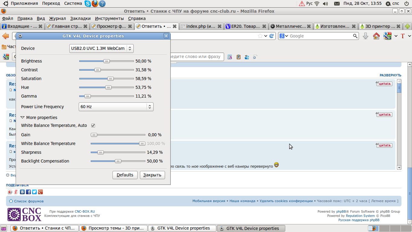

Камера встроенная в нооут , как посмотреть не знаю
После установок которые выше. появилась в "Приложения= Аудио видео= GTK V4L Device properties
Судя по описания в этой проге должна быть закатка "вертикальный контроль" , а у меня такой закладки нету :thinking:
Снимок-1.png (3306 просмотров) <a class='original' href='./download/file.php?id=20251&mode=view' target=_blank>Загрузить оригинал (159.45 КБ)</a>

А в cheese видео тоже перевернутое?

Nick писал(а):А в cheese видео тоже перевернутое?
Установил попробовал , тоже перевернуто :thinking:
