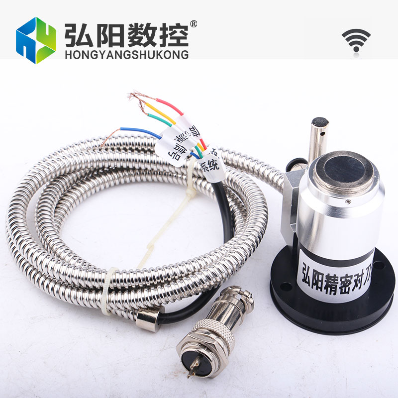

Такой вот датчик высоты инструмента на али https://ru.aliexpress.com/item/High-pre ... 309.CrzP67
Над кабелем у него как будто пневмоштуцер и еще выше штырь с резьбой. Это для чего?
UPD: Понял! Это пневмоочистка контактной поверхности. В штыре есть отверстие, повернутое в ее сторону.

А чего можно ожидать от такого китайского датчика высоты инструмента?
sensor.jpg (3905 просмотров) <a class='original' href='./download/file.php?id=126214&mode=view' target=_blank>Загрузить оригинал (192.52 КБ)</a>
https://ru.aliexpress.com/item/High-pre ... 83043.html
Есть смутное подозрение, что внутри всего лишь механический контакт.
Я бы взял датчик у Сергея (verser), но хотелось бы брутальный стационарный металлический датчик.
neonas
Сообщения: 372
Репутация: 72
Откуда: Литва, Вильнюс
Re: Портальный фрезер по МДФ/пластику/мягким металлам, 2500x
Сообщение neonas »
Тоже на него смотрю, и думаю. Попадал в руки похожий датчик европейского производства, так он был оптический.
Argon-11
Сообщения: 1955
Репутация: 461
Сообщение Argon-11 »
Судя по количеству проводов и схеме на али, там 2 механических контакта - рабочий и аварийный (видимо, защита от излишнего давления).
Появились вроде как недавно, реальных отзывов наверное еще не найти.
neonas
Сообщения: 372
Репутация: 72
Сообщение neonas »
Argon-11 писал(а): (видимо, защита от излишнего давления).
Это защита от "перебега". А то станку не составляет труда поломать эту железку. Видел последствия.
