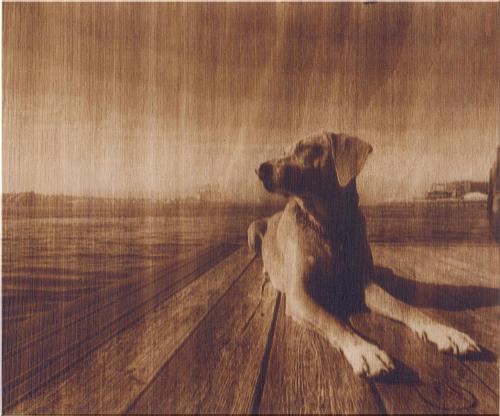

Ну вот, повыжигал я немного, все прекрасно работает. Но в выжигании нихромом есть неудобность чтоб чистить жало об линейку нужно или жертвовать куском картинки, либо дорисовывать белую полосу. Если, например нарисовать полоску 1см в любом редакторе, то при масштабировании в программе ширина полоски тоже меняется. Не сложно ли сделать в программе чистку жала, или хотя бы чтоб можно было к рисунку добавить белую полоску определенной ширины

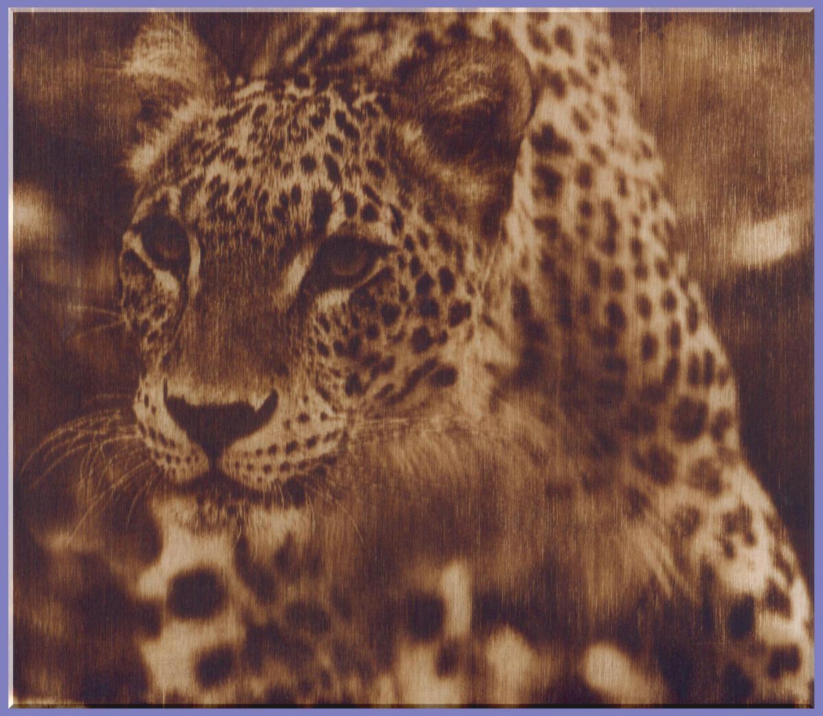

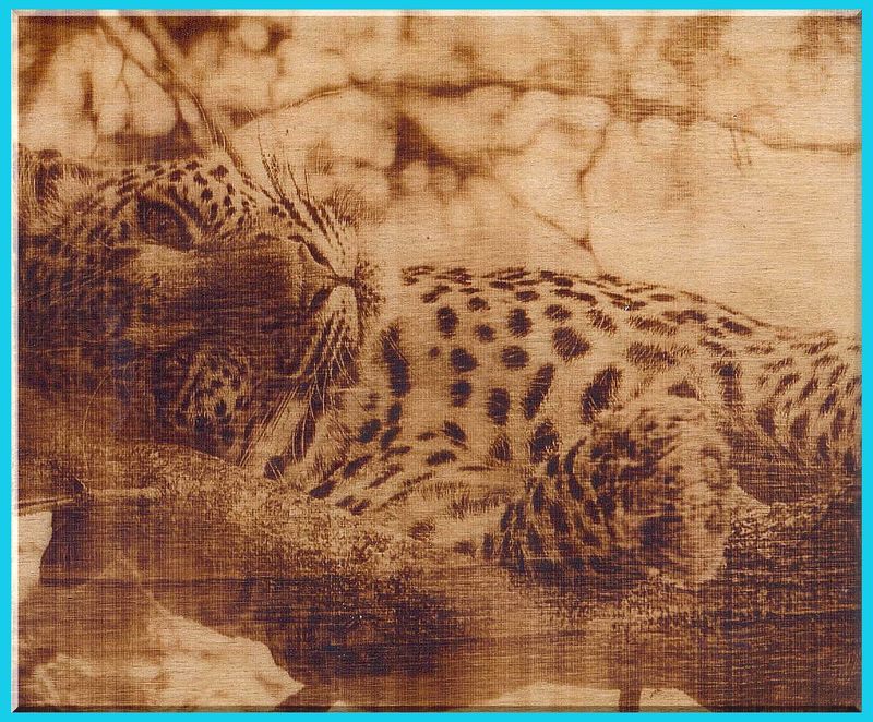

lobzik писал(а):Ну вот, повыжигал я немного, все прекрасно работает. Но в выжигании нихромом есть неудобность чтоб чистить жало об линейку нужно или жертвовать куском картинки, либо дорисовывать белую полосу. Если, например нарисовать полоску 1см в любом редакторе, то при масштабировании в программе ширина полоски тоже меняется. Не сложно ли сделать в программе чистку жала, или хотя бы чтоб можно было к рисунку добавить белую полоску определенной ширины
какая разница чем жертвовать, по любому размер ограничен величиной перемещения по осям, так что какая разница что там будет: линейка или полоска?
тем более что линейка не чистит как следует если много черного.
некоторые когда выжигают, обрезают картинку и у них много белого, я выжигаю как есть поэтому линейка даже самая поцарапанная ничего не даёт.
