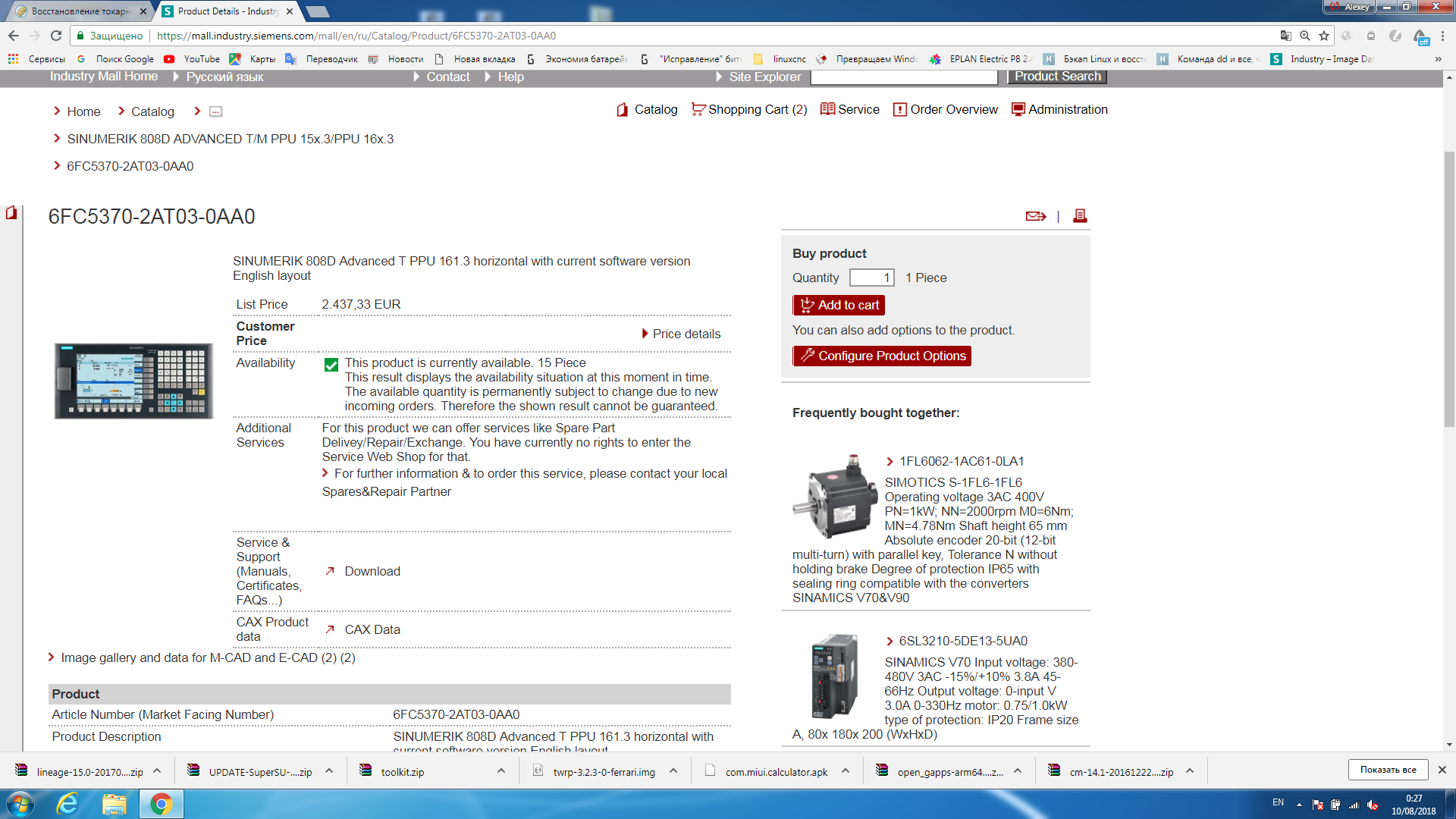

aftaev писал(а):Кто это сказал? Кто не поставляет?
Официальный Сименс https://mall.industry.siemens.com/mall/ ... 1AT03-0AA0

petuchov писал(а):К сожалению, тема больше не актуальна, т.к. только что узнал что 808D ,больше не поставляется.
Да, ну, кто сказал???
адвансед в наличии (6375 просмотров) <a class='original' href='./download/file.php?id=144286&mode=view' target=_blank>Загрузить оригинал (303.19 КБ)</a>

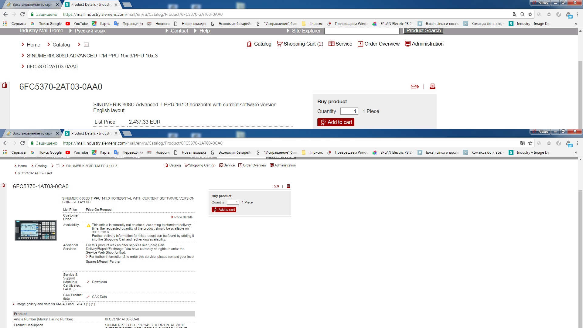

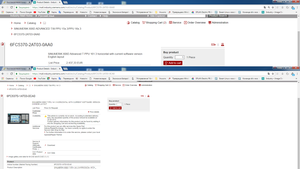

адвансед в наличии
простая 18 дней по германии (6375 просмотров) <a class='original' href='./download/file.php?id=144287&mode=view' target=_blank>Загрузить оригинал (211.62 КБ)</a>

Lexxa писал(а):Да, ну, кто сказал???
808D ADVANCED не в счет, как Вы туда привода DELTA подключите? А по простой 808D действительно китайскоязычная версия еще актуальна к поставке. Можно ли на такой ЧПУ работать не зная иероглифов?
