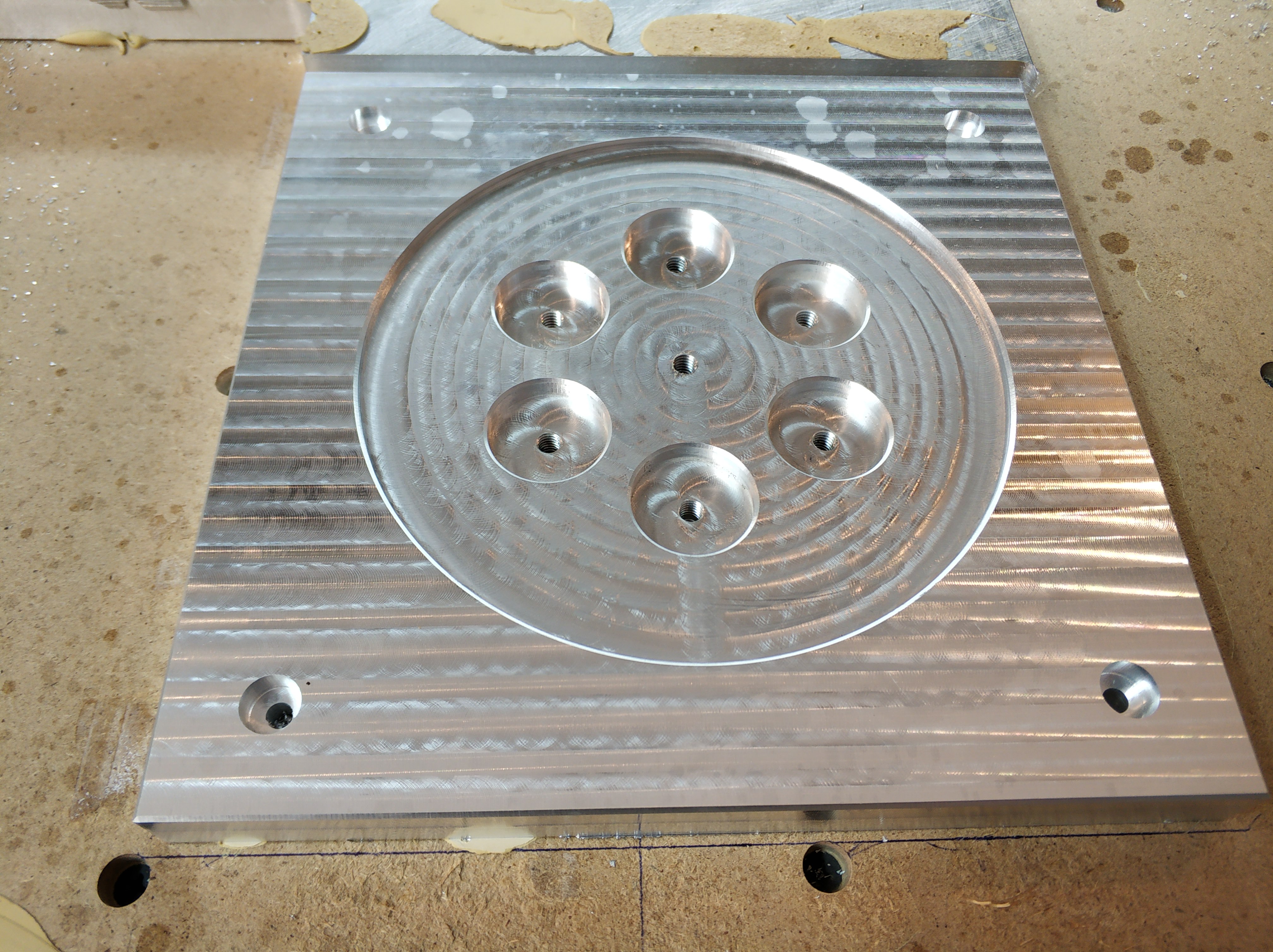

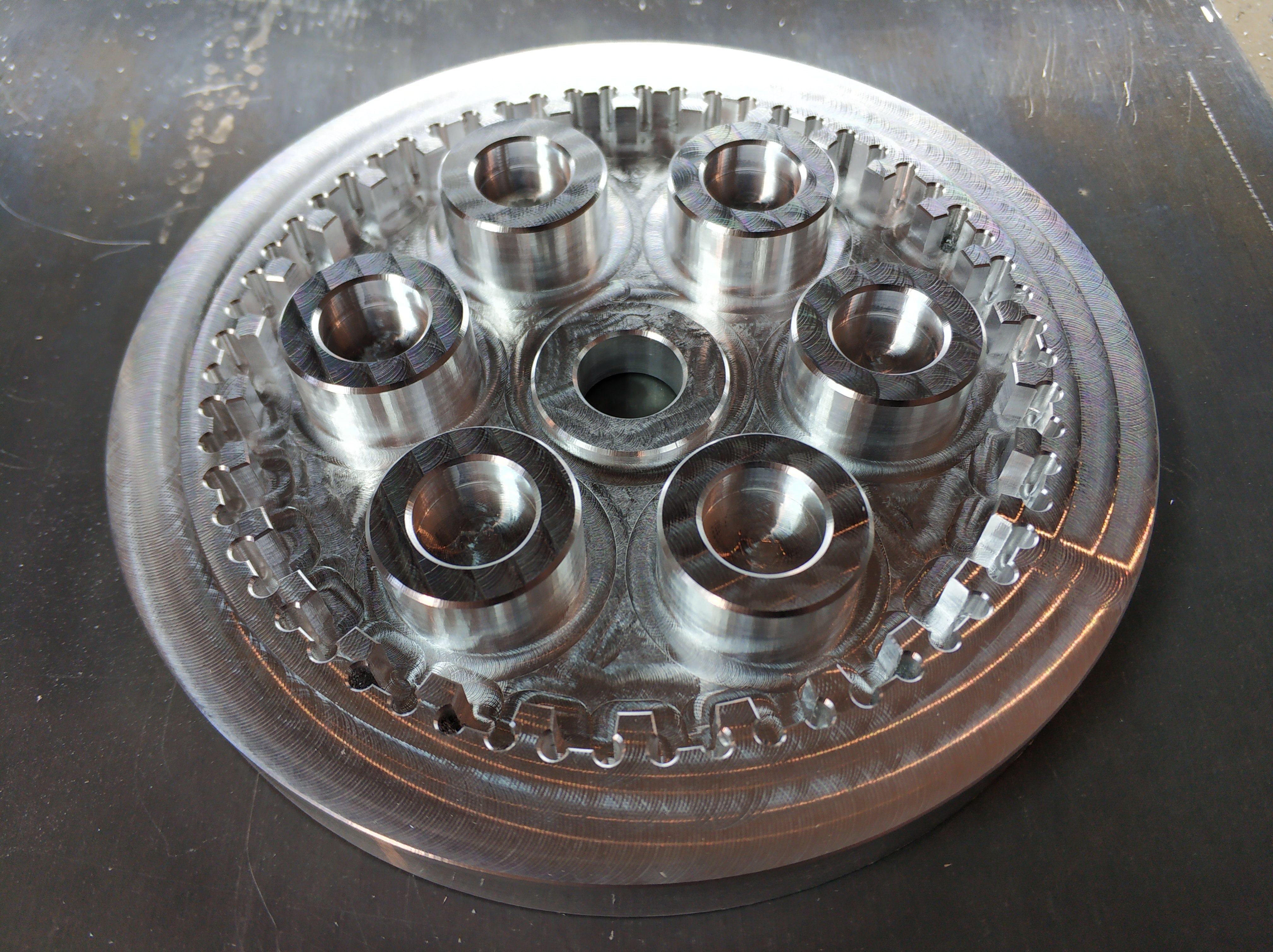

Сцепление на мотоцикл сегодня делал, одна сторона.
IMG_20190518_191029.jpg (3148 просмотров) <a class='original' href='./download/file.php?id=162834&mode=view' target=_blank>Загрузить оригинал (1.87 МБ)</a>
dtw.moscow@gmail.com

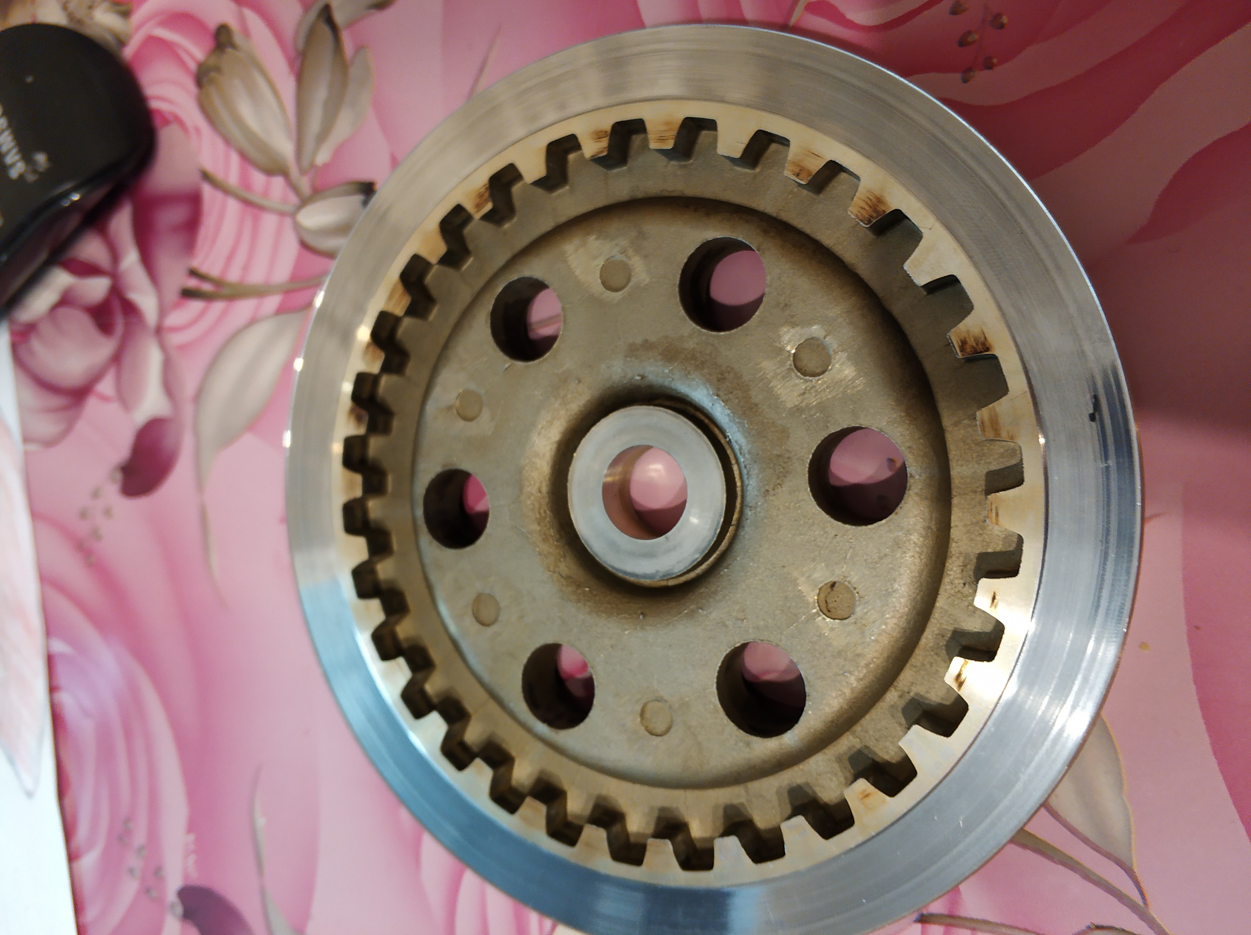

Gestap писал(а):Сцепление на мотоцикл
Всегда удивлялся потобным вещам на мото и вело технике. Неужели детали из алюминия ходят?

Видимо ходят, вот оригинальная деталь, сделана незнаю из чего но очень похоже на силумин какой-то, не магнититься, я думаю из дюраля лучше.
IMG_20190519_091310.jpg (3076 просмотров) <a class='original' href='./download/file.php?id=162858&mode=view' target=_blank>Загрузить оригинал (1.4 МБ)</a>

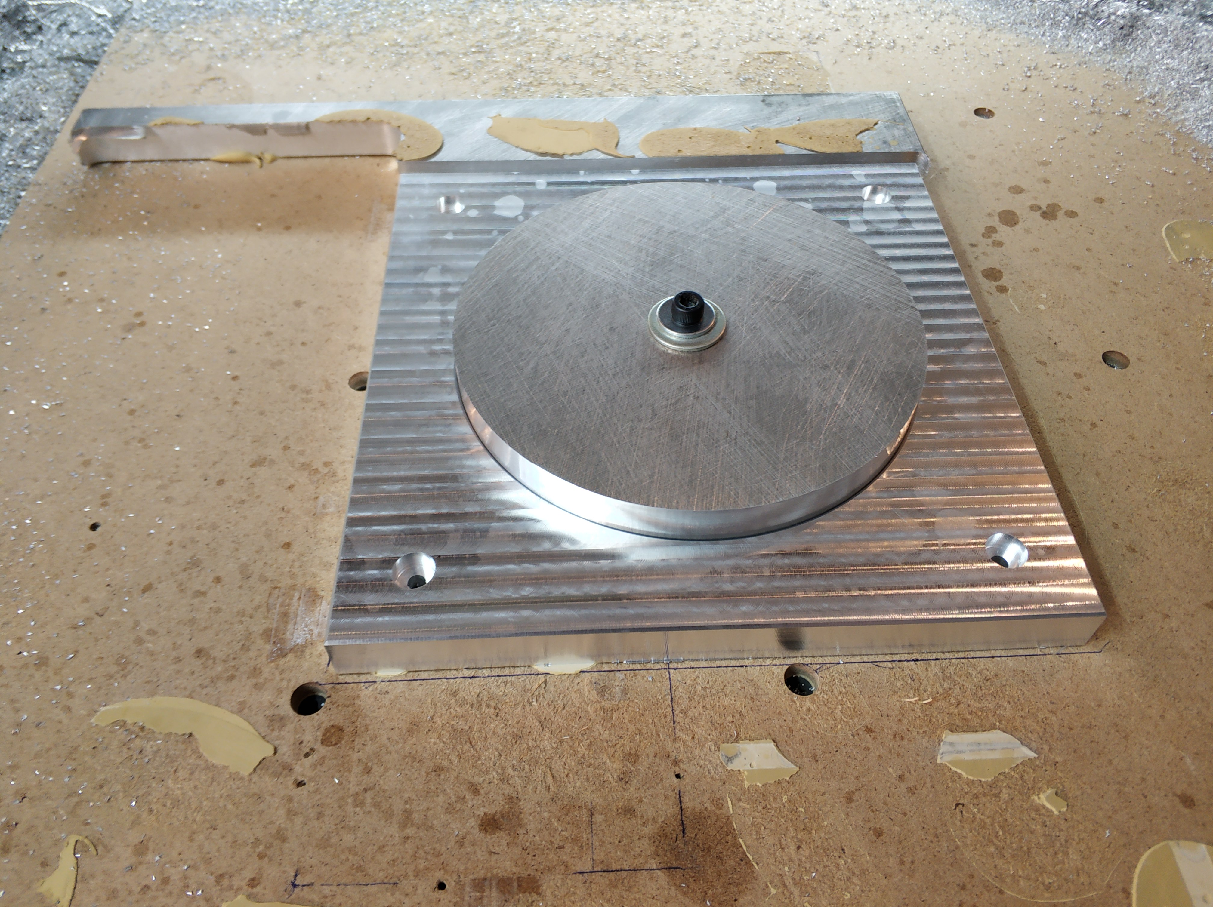

Сегодня выловил опытным путем, для моей гравицапы шестеркой оптимальный режим судя по звуку))) 12к и подача 1400, более мягкий звук, пока остановлюсь думаю на этом)
Сделал типа оправку чтобы сцепление со второй стороны сделать)
IMG_20190524_144158.jpg (2957 просмотров) <a class='original' href='./download/file.php?id=163235&mode=view' target=_blank>Загрузить оригинал (1.97 МБ)</a>
IMG_20190524_144304.jpg (2957 просмотров) <a class='original' href='./download/file.php?id=163234&mode=view' target=_blank>Загрузить оригинал (1.87 МБ)</a>

Re: первый мой станок!
Gestap писал(а):Сделал типа оправку чтобы сцепление со второй стороны сделать
нормально ты люма вбухал в приспособу)))))

))) Был просто кусок, решил из него и сделать)
