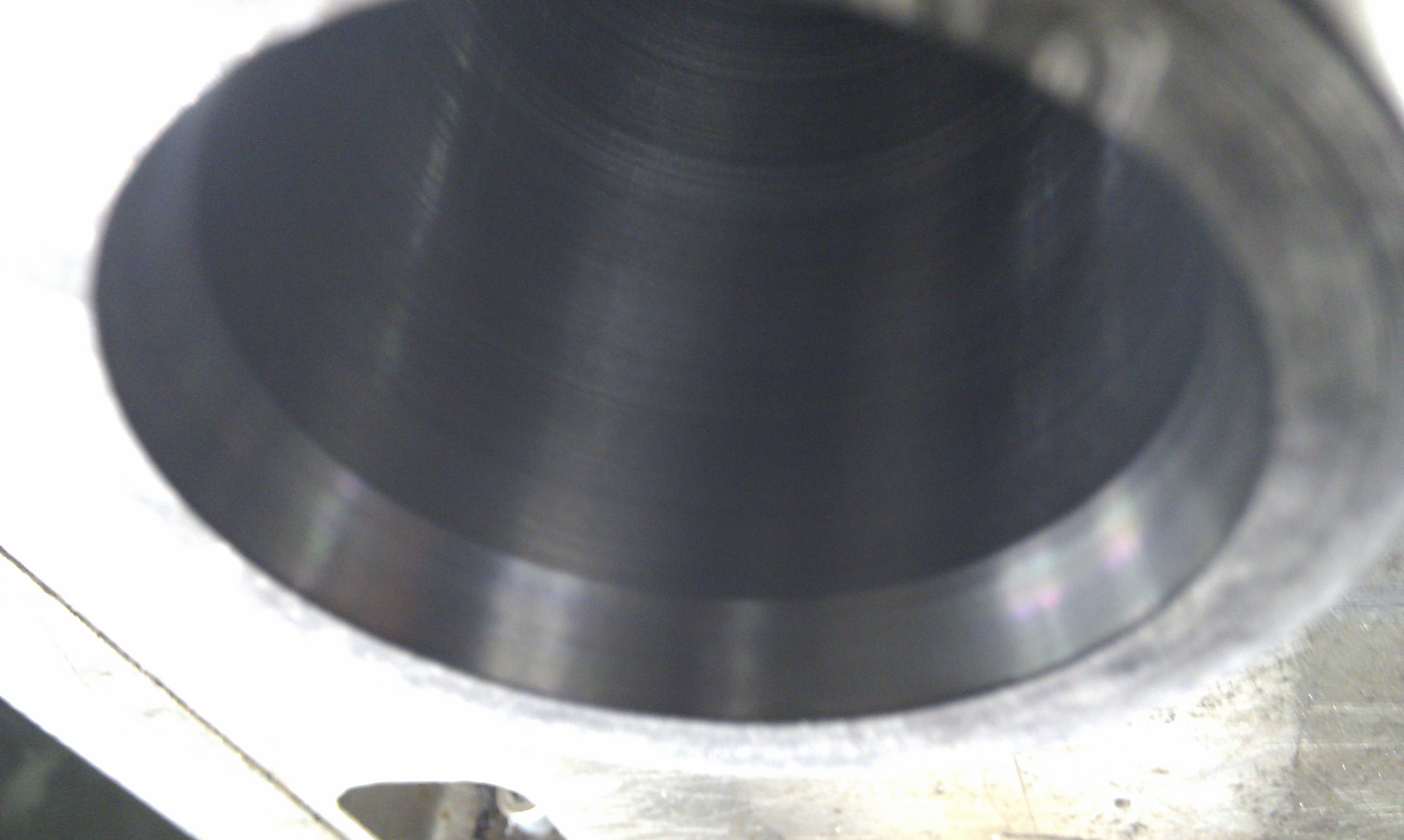

Итак проточил наконецто один. Как оказалось видео немного помогло, а именно то что резцы были заточены с завода под внешний резец а не расточной. Державка 100мм дребезжала и не позволяла резать с таким тупым задним углом. После увеличения угла пошла стружка. И поверхность нормальная. Обороты дал 500 оборотов и подача 26мм в минуту при обдирке врезание было 7 соток но можно было и 2 десятки но впадло было переделывать программу. На чистовой увеличил обороты до 600-700 и уменьшил подачу до 12 мм в минуту и снимал по 2-3 сотки. Вроде чистота достаточная но можно быо бы поиграться и сделать чище ну у меня еще есть контршпиндель для опытов.

А шлифовать не думаешь?*

на ощуп норма, токаря пощупали сказали хватит и без шлифовки.
щас сделаем цанги итогда попробую поставить индикатор и позажимать.

ЗЫ нашол оптимальные режимы для эльбора. 500-600 оборотов в минуту и главное не мение одной десятки за проход. И тогда чистота получается класная. + углы на больших выносах.

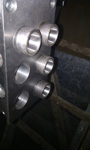

Постройка продолжается вот запилили анговые патрончики для держания торцевого инструмента.
Забрал комп с месами домой буду играться с концевиками и настройкой смены инструмента пока переделывают шпиндель.
Оказалось немного больший ход у пневмоцилиндра и вилка зажимала вал шпинделя. Устраняем.
В общем разработка станка с нуля дает кучу подводны камней. След токарник будет вообще не похож на этот.
На повестке дня: проточка контршпинделя, синхронизация и работа 2 шпинделей (подача материала будет за счет контршпинделя), проба изготовления постпроцессора для CamWorks.
