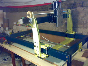

Шкивы купил в сервисном центре , где ремонтируют электро инструметы , а особенно эл. рубанки. там и шкивы и ремни к ним.
цена вопроса была 100-300р , в данном случае 100р шкивы(пара) и 100р ремень.
прошарил 4 таких сервисных. в 4 улыбнулась удача.
ник. а я наоборот боюсь что движок на прямую не справится с осью Х вот и намудрил с шестернями.(1/2). тоесть получается на 1 оборот 1 мм хода. , у шпильки шак 2 мм
если получится на этом агрегате выточить свои шкивы из капралона . то поставлю ремень на ось Х и У этим самым увеличу скорость.
сегодня полдня прокапашился. 2 этап сборки близок к завершению. на днях начну проводку тянуть.
после проверки . начнется подгонка доделки . переделочки . и настройки.
немного подкрасил и довел до ума . но до конца собрать не успел. (6630 просмотров) <a class='original' href='./download/file.php?id=4282&mode=view' target=_blank>Загрузить оригинал (485.22 КБ)</a>
200220121574.jpg (6630 просмотров) <a class='original' href='./download/file.php?id=4283&mode=view' target=_blank>Загрузить оригинал (507.01 КБ)</a>

Такие движки легко потянут и больше, чем 2мм на оборот. Главное, чтобы им питания хватало!

Nick писал(а):Такие движки легко потянут и больше, чем 2мм на оборот. Главное, чтобы им питания хватало!
вот этого я ибоюсь. всего 24 В.
а так переделать не сложно будет
денек от силы.
лишние 4 дырки просверлить
вот торько проблема будет с переходником . так как шпильки не отторцованы.(Ф16мм)
да и езще простые подшипники на профиле . это н е направляющие с опорниками. тут нагрузки наверное другие. я так предпологаю.
но буду пробывать. в этом варианте шансов больше что поедет нежеле в прямом соединение. мне по началу много и ненадо. разве что для переделки оси Z. люминий покрамсать для нее. и прербрать. на направляющие рельсовые. тише едешь .....
как у русских -долго запрягаем(ся) .......
но тут хот точность будет поболее нежеле ручками сверлить и повторяимость надеюсь тоже будет индетичная. от сюда и качество сборки будет выше.
этот станок собираю . чтоб собрать уже не бюджетный саночек. и не на чермете.
со сходом снега буду лить люминий для второго станка. а этот будет делать загатовки.

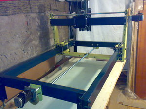

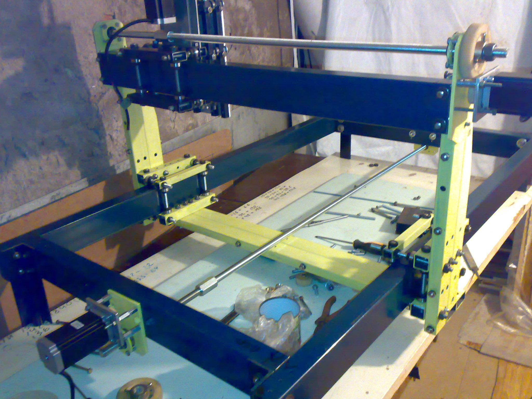

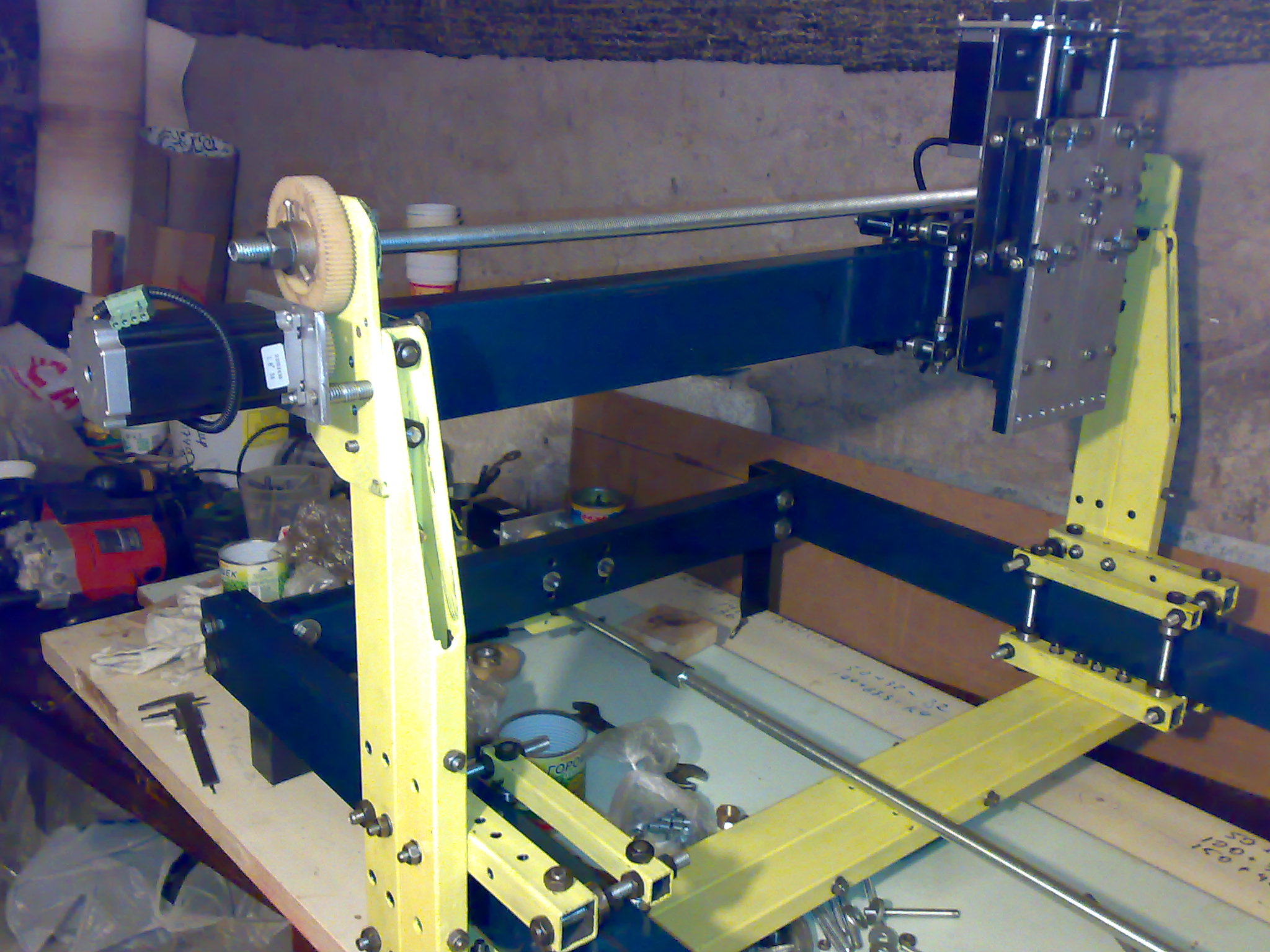

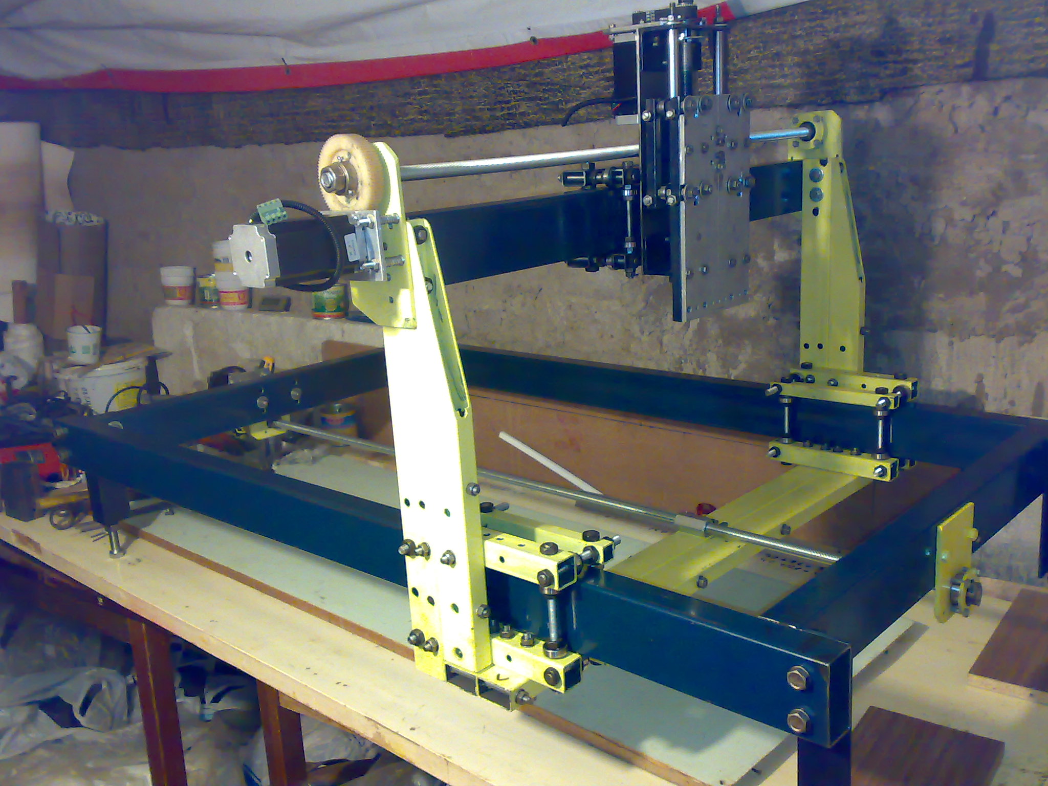

Ну вот второй этап закончен
завтра начинаю 3ий этап. то есть займусь проводкой .
думаю за пару дней подключу к компу . и опробую.
290220121581.jpg (6540 просмотров) <a class='original' href='./download/file.php?id=4412&mode=view' target=_blank>Загрузить оригинал (510.18 КБ)</a>
290220121583.jpg (6540 просмотров) <a class='original' href='./download/file.php?id=4413&mode=view' target=_blank>Загрузить оригинал (483.81 КБ)</a>
Ось Х (6540 просмотров) <a class='original' href='./download/file.php?id=4414&mode=view' target=_blank>Загрузить оригинал (490.43 КБ)</a>
Ось Х
Ось У (6540 просмотров) <a class='original' href='./download/file.php?id=4415&mode=view' target=_blank>Загрузить оригинал (535.8 КБ)</a>
Ось У

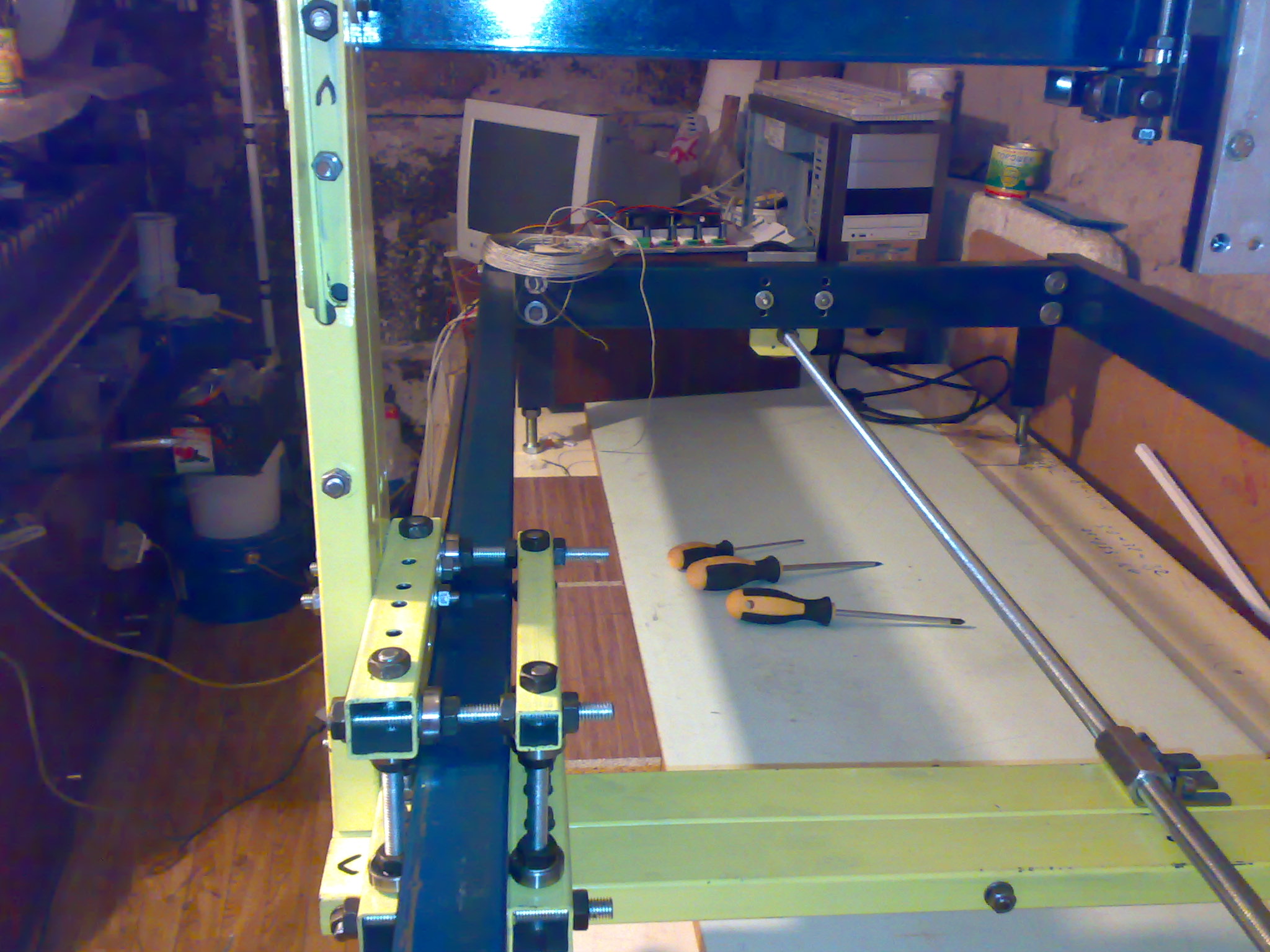

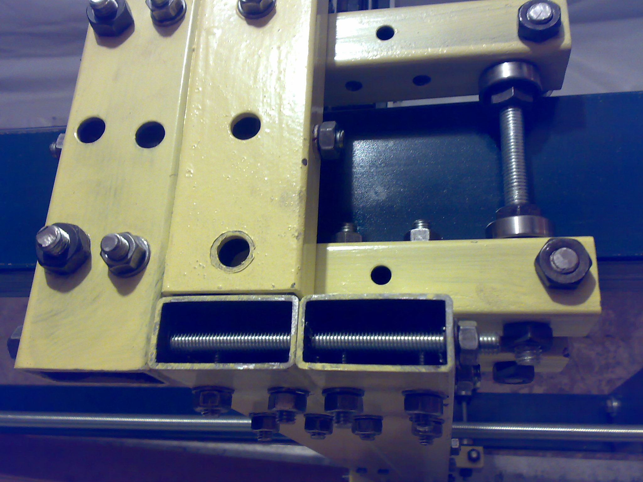

Re: Бюджетный ЧПУ 1000(1600) х 650
Выглядит просто супер! По люфтам пока не замерял? Ось Z пробовал дергать?

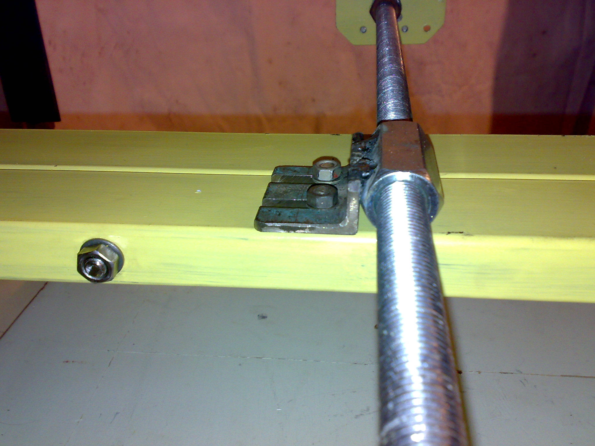

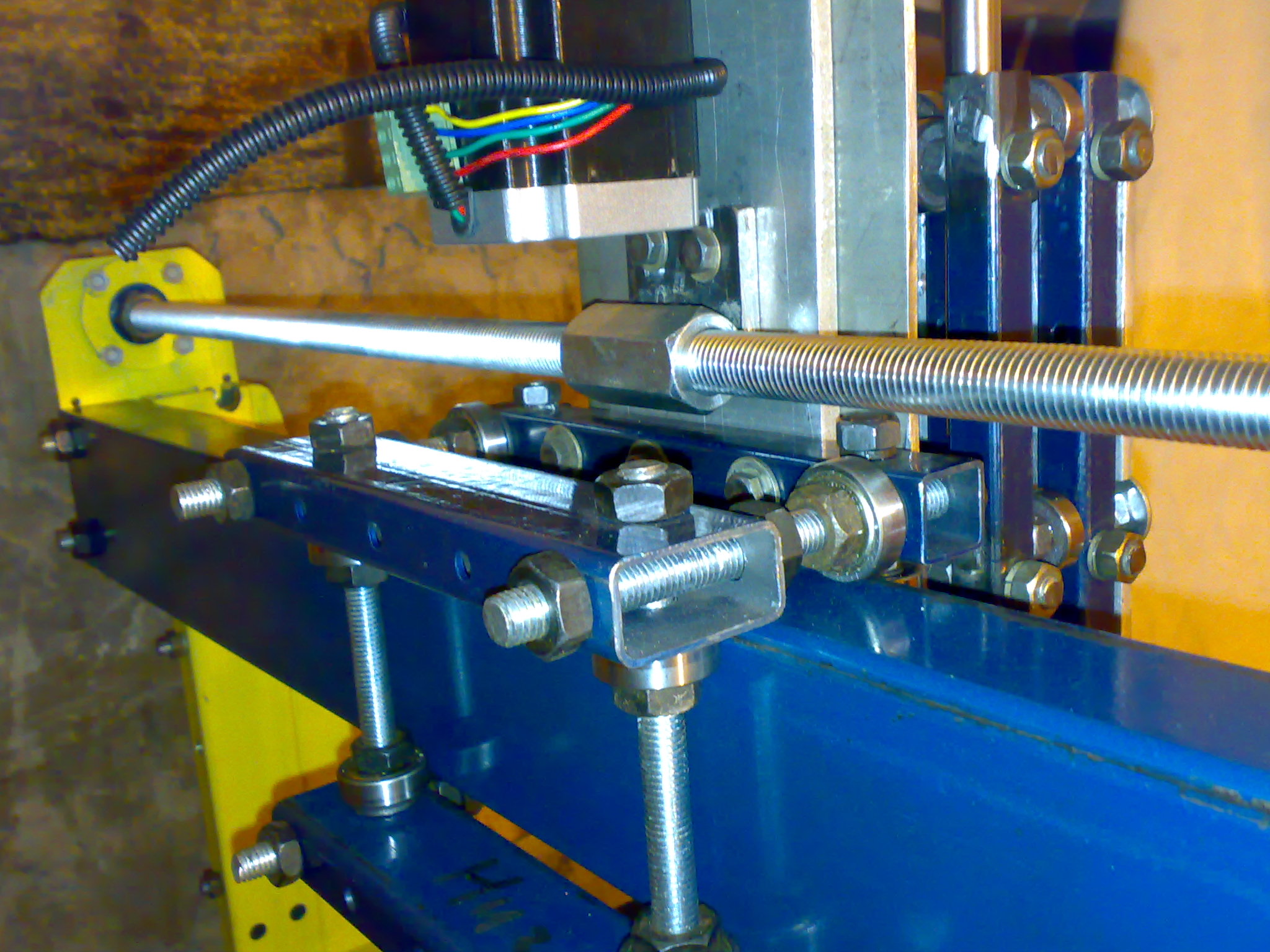

На фото плохо виден узел крепления кареток X к порталу. И не понятно, как вертикальные стойки портала крепятся к нижней балке...
А ходовые гайки приварены к пластинам?
Эх завидую я тебе, это такое классное чувство, когда близится момент первого запуска станка!!!

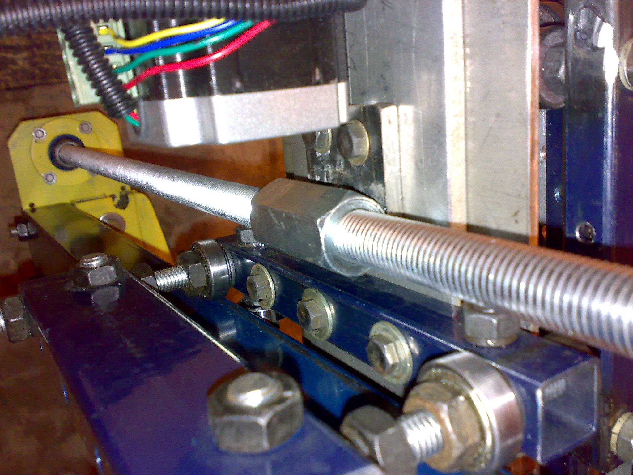

Nick писал(а):Выглядит просто супер! По люфтам пока не замерял? Ось Z пробовал дергать?
люфты и прогибы буду замерять когда подсоединю к компьютеру.а то руками крутить все хозяйство напрягает. есть небольшой люфт на гайке оси У. но я еще ни чего не подгонял. гайка Х приварена к уголку., Гайка У приварена к пластине 5 мм.
это все временно
как запущу станок буду переделывать ось Z . и ось Х и У ставить на ремень . вот собираюсь на этом станке для него самого выточить и шкивы и делтали для замены.
все крепится на болтовое соединение .

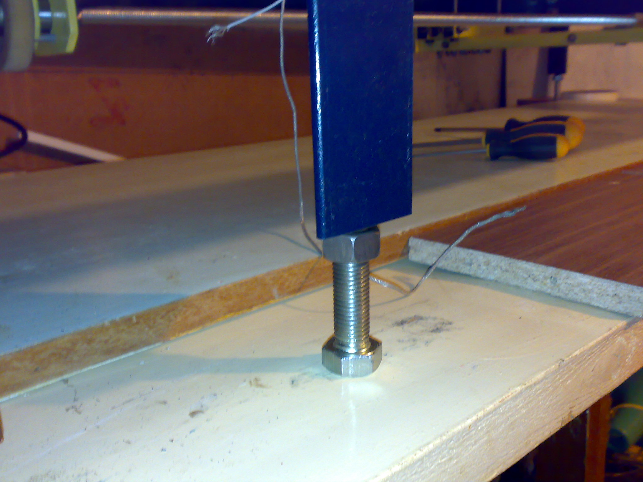

если интересно . я завтра сделаю фото всех узлов по отдельности.
http://www.zavetrom.ru
Конечно интересно!

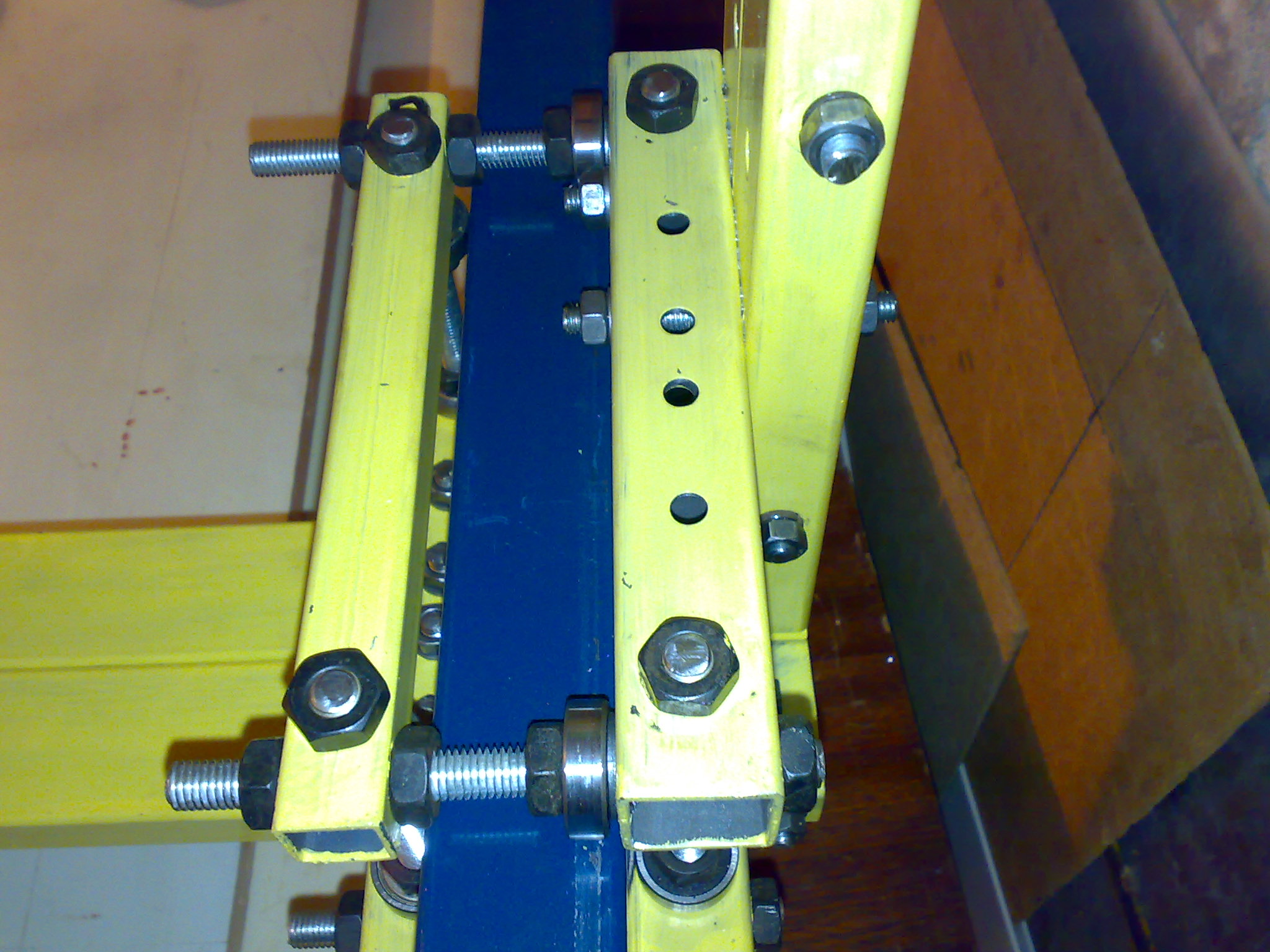

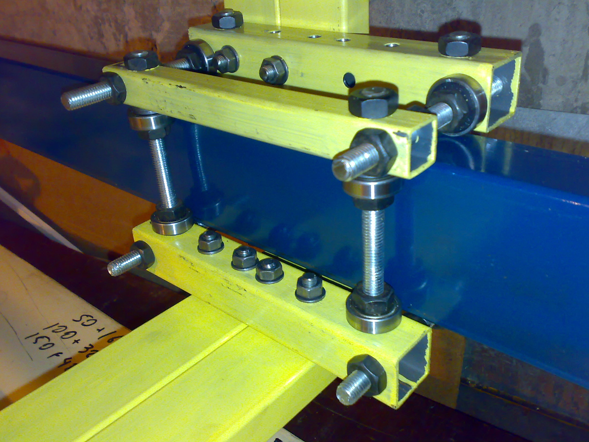

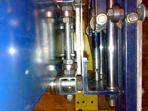

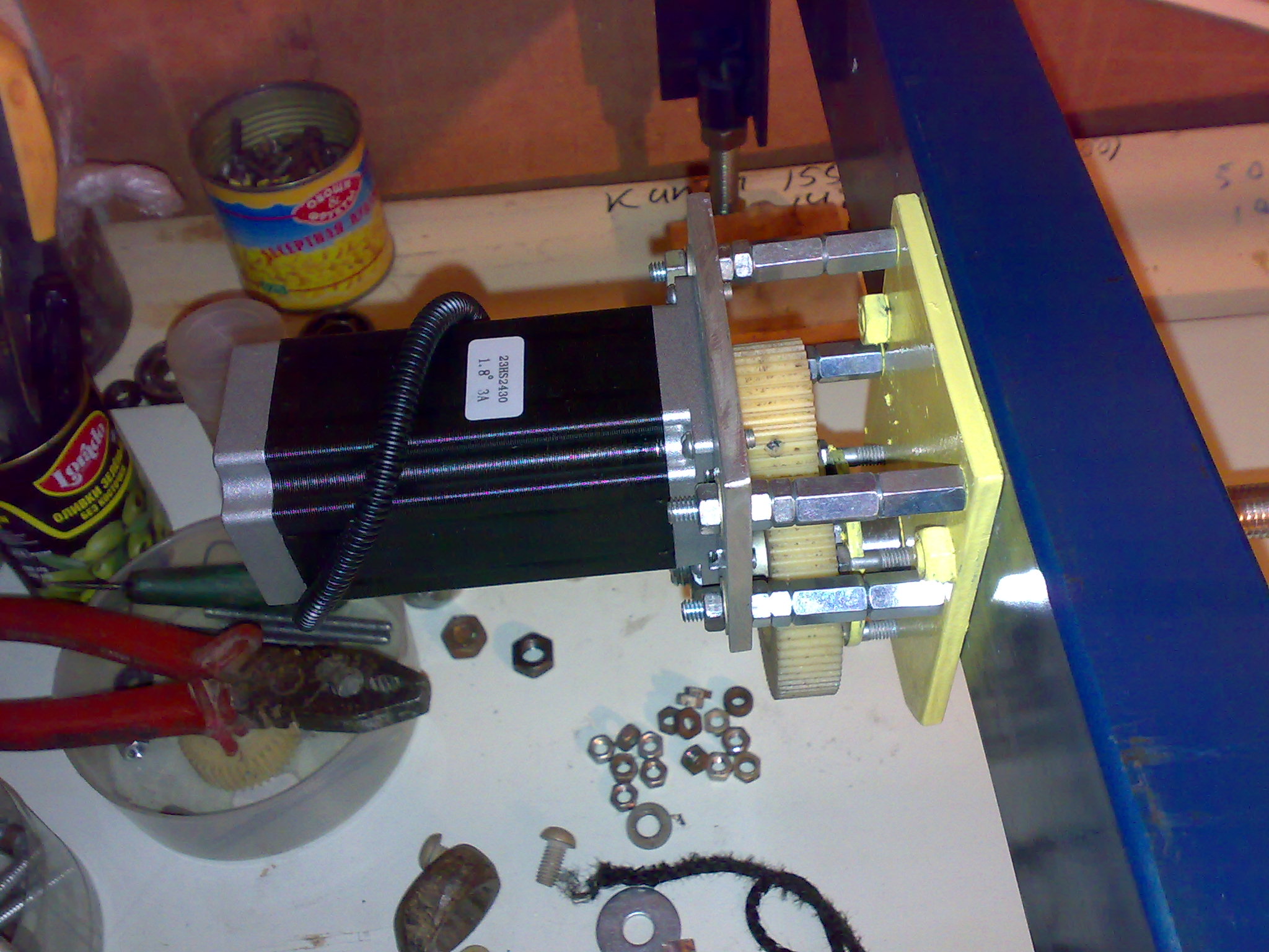

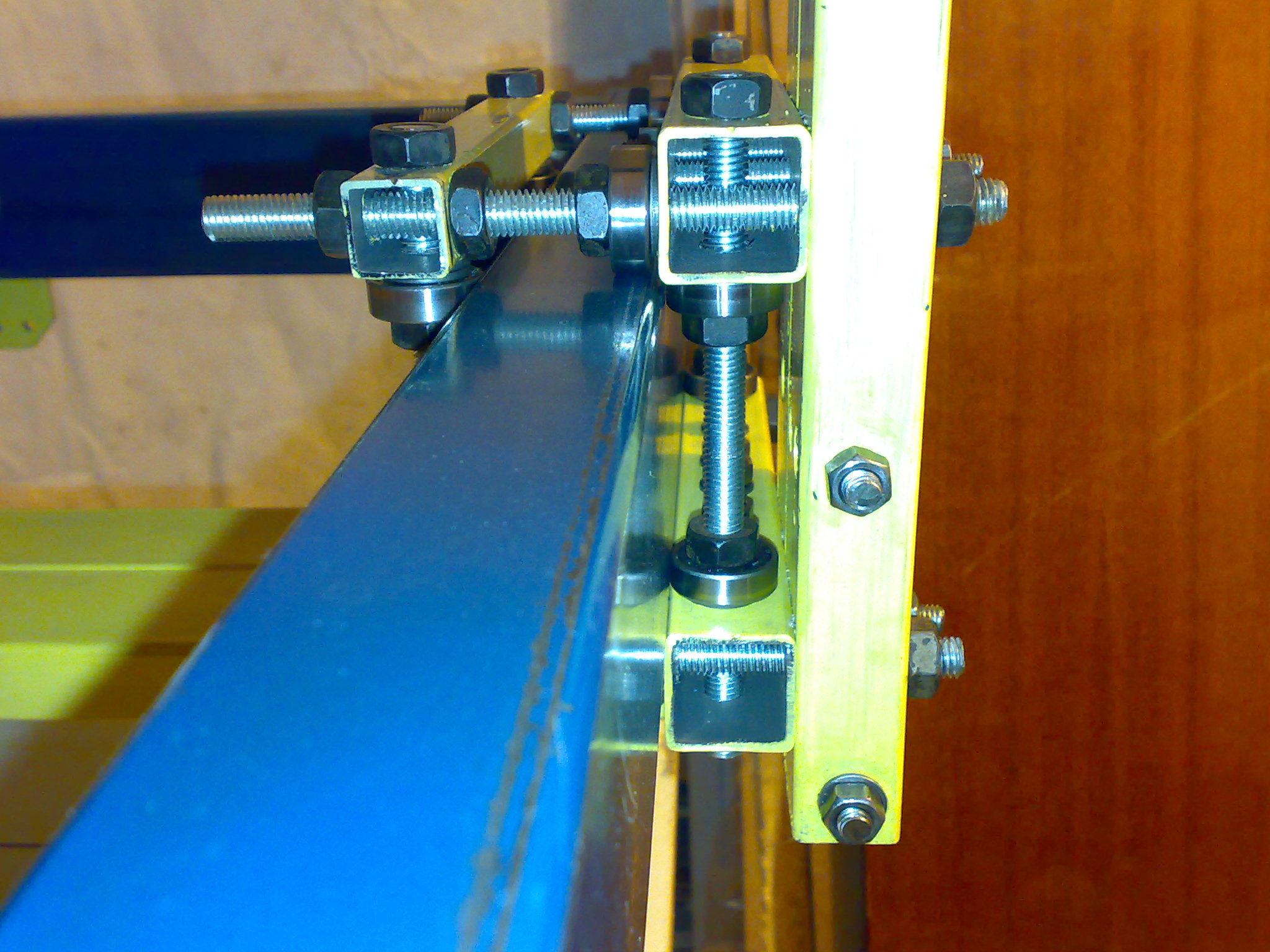

вот узлы с разных сторон сфоткал
это ножка (6497 просмотров) <a class='original' href='./download/file.php?id=4429&mode=view' target=_blank>Загрузить оригинал (395.98 КБ)</a>
это ножка
каретка Х (6497 просмотров) <a class='original' href='./download/file.php?id=4430&mode=view' target=_blank>Загрузить оригинал (479.68 КБ)</a>
каретка Х
с другой стороны  Х (6497 просмотров) <a class='original' href='./download/file.php?id=4431&mode=view' target=_blank>Загрузить оригинал (421.28 КБ)</a>
с другой стороны Х
010320121588.jpg (6497 просмотров) <a class='original' href='./download/file.php?id=4432&mode=view' target=_blank>Загрузить оригинал (463.05 КБ)</a>
010320121593.jpg (6497 просмотров) <a class='original' href='./download/file.php?id=4433&mode=view' target=_blank>Загрузить оригинал (459.99 КБ)</a>
крепление гайки аси Х (6497 просмотров) <a class='original' href='./download/file.php?id=4434&mode=view' target=_blank>Загрузить оригинал (399.78 КБ)</a>
каретка  оси У (6497 просмотров) <a class='original' href='./download/file.php?id=4435&mode=view' target=_blank>Загрузить оригинал (575.68 КБ)</a>
каретка оси У
010320121590.jpg (6497 просмотров) <a class='original' href='./download/file.php?id=4436&mode=view' target=_blank>Загрузить оригинал (537.89 КБ)</a>
010320121597.jpg (6497 просмотров) <a class='original' href='./download/file.php?id=4437&mode=view' target=_blank>Загрузить оригинал (460.88 КБ)</a>
010320121600.jpg (6497 просмотров) <a class='original' href='./download/file.php?id=4438&mode=view' target=_blank>Загрузить оригинал (544.87 КБ)</a>
010320121601.jpg (6497 просмотров) <a class='original' href='./download/file.php?id=4439&mode=view' target=_blank>Загрузить оригинал (564.61 КБ)</a>

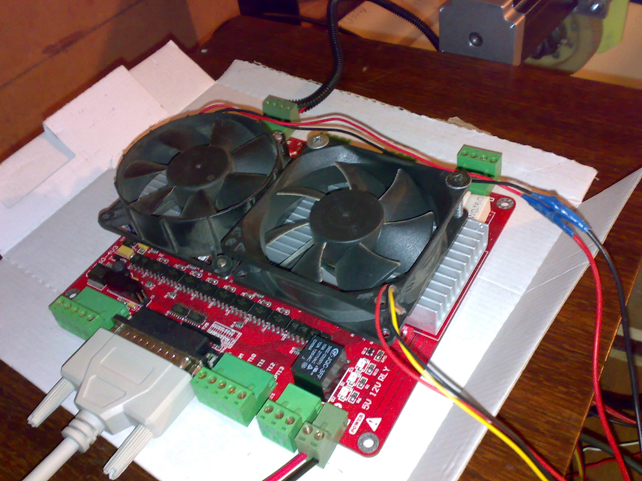

а теперь главный вопрос.
не решился сегодня протянут кабеля. чтоб не напортачить.
на каждый провод свой экранированый провод идет. но надоли их заземлять . если надо то куда.?
второй вопрос. по концевикам. надоли ставить их с каждой стороны или только с одной. и если с кждой сстороны на ось, то как их подсоединять. ?
где и от куда и что цеплять или не цеплять на массу.?
master_70 писал(а):на каждый провод свой экранированый провод идет. но надоли их заземлять . если надо то куда.?
Экранировать вроде не обязательно, вроде рекомендовали сплести между собой провода обмоток. Хотя я :monkey:
Главное 0 контролера на землю не кинь!
По концевикам, в принципе достаточно только с 1 стороны. Если не будешь станок руками крутить, выставляешь 0 и после этого при правильно настроенном Mach или EMC2 за пределы осей не выедешь.
По подключению концевиков, должно быть написано в инструкции к контроллеру.
Можешь еще 1 концевик на probe оставить, чтобы длину фрезы определять.

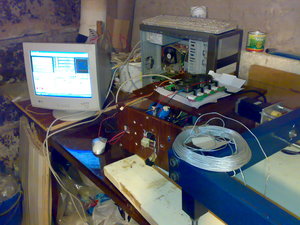

Ну вот типа чтото теперь заработало.
УРАААААААА!!!! https://www.youtube.com/watch?v=Ao3a52KtHlI

а теперь вопрос . в мач3 где включаются концевики?
и как указать начала и конец кординат?
Заработало :cheesy: !!!
Какая скорость по осям?
Какой стоит микрошаг?
какие обороты у шаговиков?
Должна быть страница настройки параметров осей. Там наверное есть указания на минимальной/максимальное значение и положение концевиков + нужно завести пины концевиков.
ЗЫ провод движка по Z что-то совсем в натяг висит...

провод просто так пока валялся, к оси Z 4 м длиной , к оси У 2 м длиной.

вотт такая проблемка возникла
подключил 1 концевик на ось Х и как до него доходит останавливает весь станок.
что не так ?
концевик только работает на замыкание
