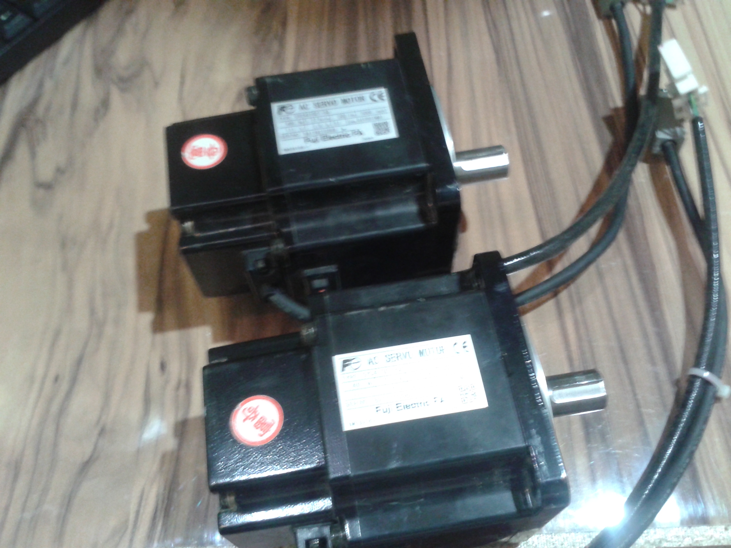

Да они самые, но без редукторов теперь.
20170216_232635.jpg (5450 просмотров) <a class='original' href='./download/file.php?id=103687&mode=view' target=_blank>Загрузить оригинал (1.34 МБ)</a>
20170216_232625.jpg (5450 просмотров) <a class='original' href='./download/file.php?id=103686&mode=view' target=_blank>Загрузить оригинал (1.3 МБ)</a>
Еще в продаже датчики индукционные
есть видео работоспособности

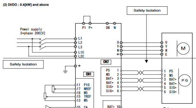

Ден, уточните пожалуйста как я понял драйвера подключаются к трехфазной сети 200V - правильно?
Для подключения в российскую трехфазную сеть нужно использовать понижающий трансформатор т.к. у нас сеть 380 вольт?

У вас простите нуля нет разве? Чет я не вкуриваю, люди поправьте. Бывает без нуля три фазы??
То что они от 220 работают факт, про 380 уточню, почитаю мануал пока, но думаю должны почему нет.

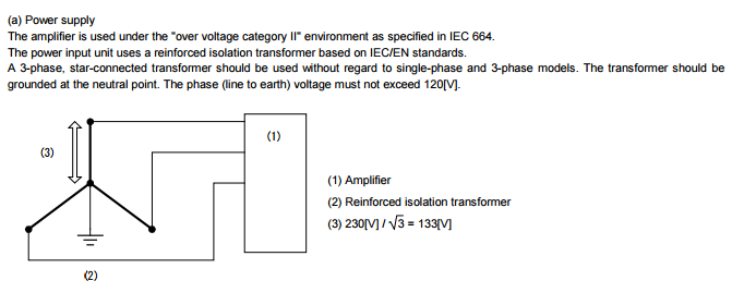

Странно, думал вылаживал мануал на них https://yadi.sk/i/YZKII6LpzKHr6
Посмотрел, три фазы, но 200V рядом самого немного вводят в ступор, но думаю все норм, если ошибаюсь здесь поправят ребята.
321.png (5369 просмотров) <a class='original' href='./download/file.php?id=103827&mode=view' target=_blank>Загрузить оригинал (37.28 КБ)</a>
А вообще больше смущает рисунок ниже, это вообще про какую сеть говорится? Я такого не встречал
243.png (5365 просмотров) <a class='original' href='./download/file.php?id=103828&mode=view' target=_blank>Загрузить оригинал (20.89 КБ)</a>
a) Power supply
The amplifier is used under the "over voltage category II" environment as specified in IEC 664.
The power input unit uses a reinforced isolation transformer based on IEC/EN standards.
A 3-phase, star-connected transformer should be used without regard to single-phase and 3-phase models. The transformer should be
grounded at the neutral point. The phase (line to earth) voltage must not exceed 120[V]

Еще из того что вы привели: The phase (line to earth) voltage must not exceed 120[V]
Мне кажется это переводится как: напряжение между фазой и нулем не должно превышать 120 вольт.

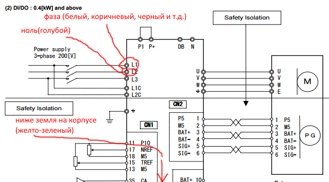

Мне кажется или вы куда-то не в ту степь копаете?
Зачем трансформаторы и прочее?
Эти фалдики могут работать от обычной однофазной сети "220+ноль+земля", т.е. фактически от обычной розетки.
Сам так подключал - все ок.

Вот так нужно подключить от обычной розетки 220В:
321.png (5320 просмотров) <a class='original' href='./download/file.php?id=103856&mode=view' target=_blank>Загрузить оригинал (52.38 КБ)</a>

Земля и ноль это не одно и то же!!
Земля на корпусе. В розетке дома обычно земли нет! Есть ноль и фаза.
Так что раз у вас двух жильная проводка то 220 дома есть.

trafbite писал(а):Вот так нужно подключить от обычной розетки 220В:
Получается на L3 ничего не подключаем?
den_sibirskiy писал(а):L2 - земля (общая земля в помещении, "заземление")
Тут я уже сам понял, что написал бред.
