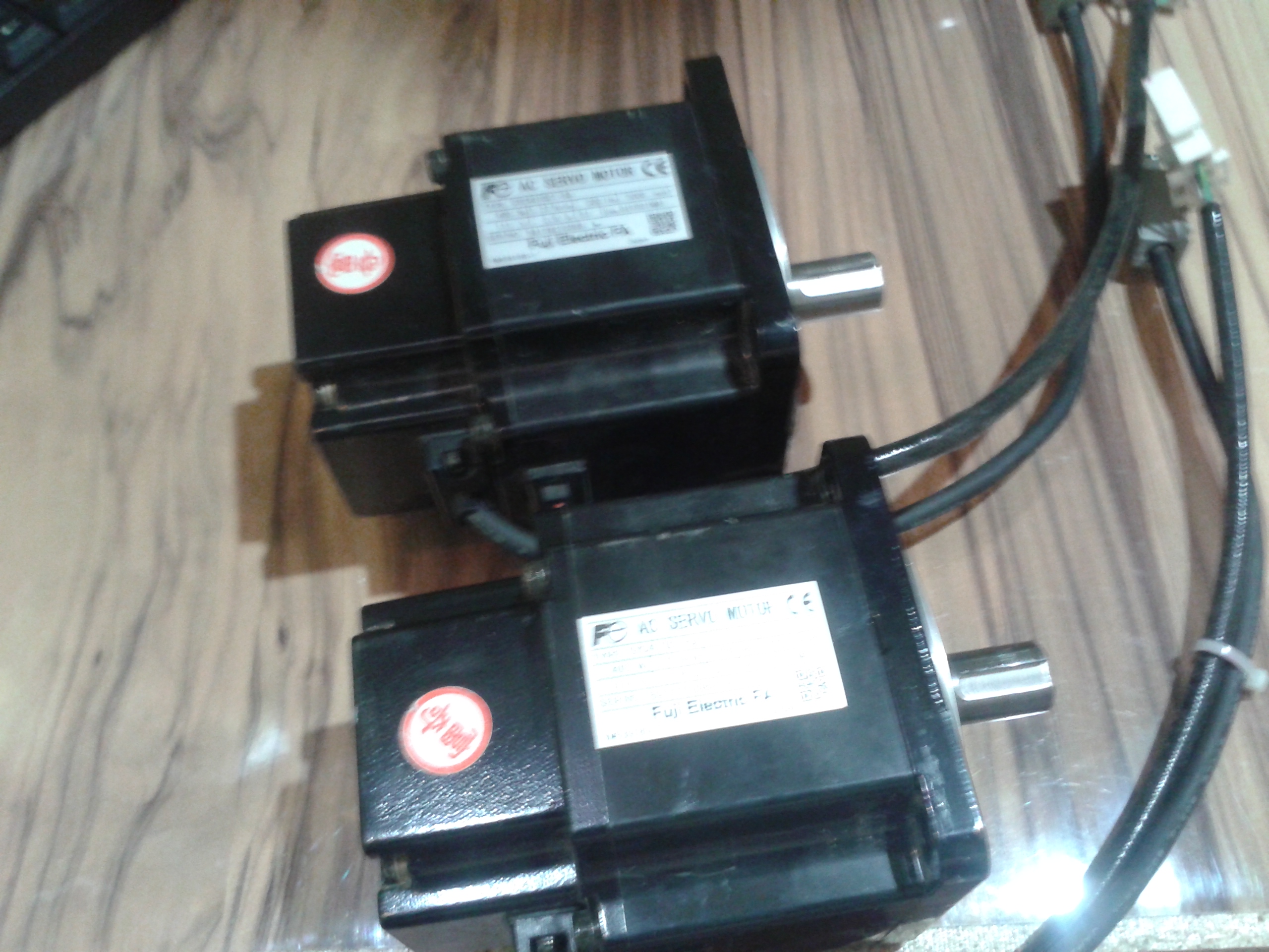

Да они самые, но без редукторов теперь.
20170216_232635.jpg (5866 просмотров) <a class='original' href='./download/file.php?id=103687&mode=view' target=_blank>Загрузить оригинал (1.34 МБ)</a>
20170216_232625.jpg (5866 просмотров) <a class='original' href='./download/file.php?id=103686&mode=view' target=_blank>Загрузить оригинал (1.3 МБ)</a>
Еще в продаже датчики индукционные
есть видео работоспособности
