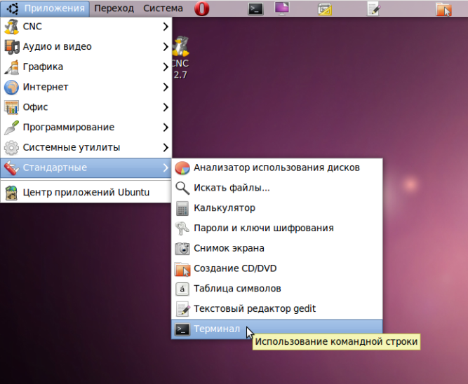

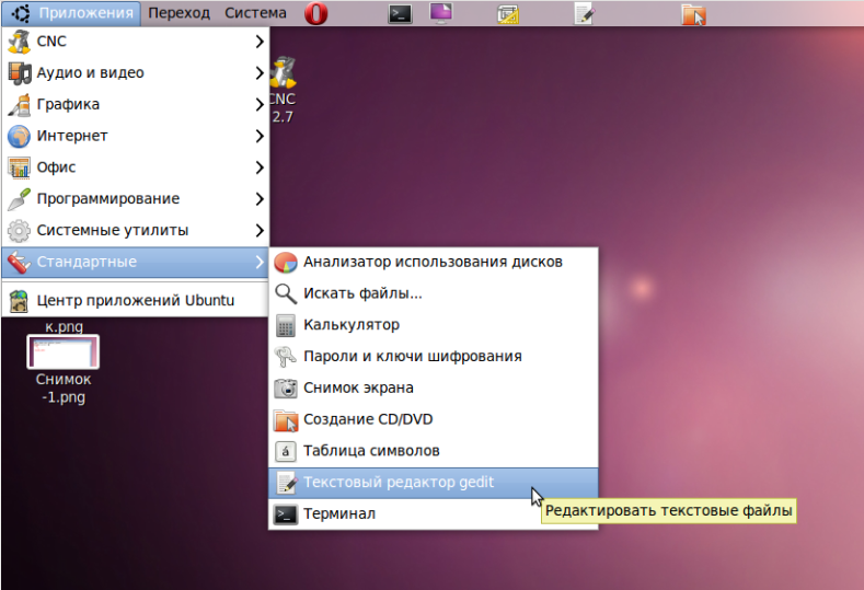

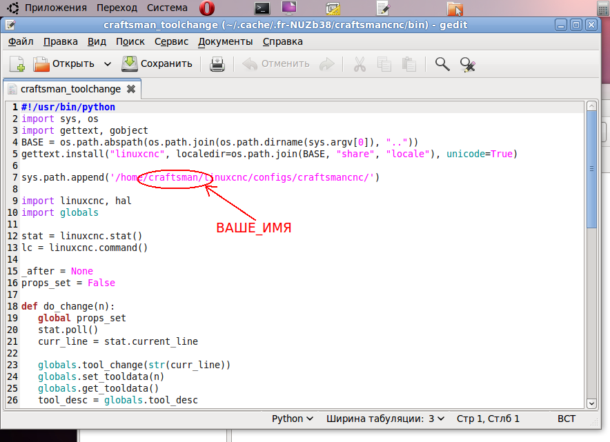

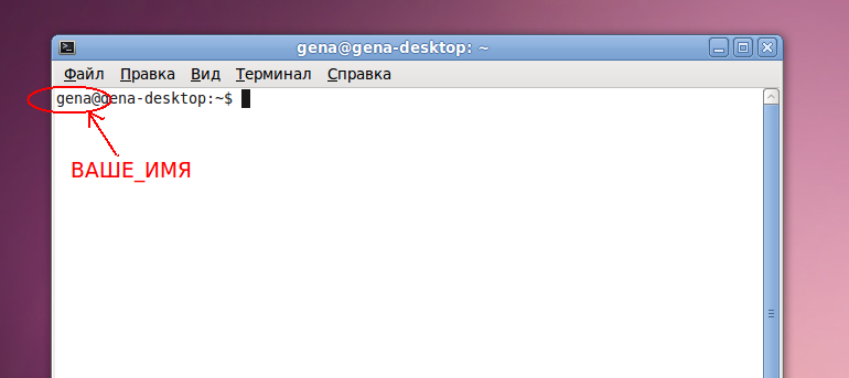

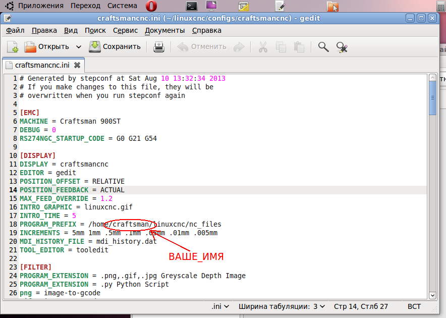

maks видео сделать не получается, слабая видеокарта на компьютере. Пробуй по картинкам...
Снимок.png (4026 просмотров) <a class='original' href='./download/file.php?id=32894&mode=view' target=_blank>Загрузить оригинал (210.58 КБ)</a>
Снимок-1.png (4026 просмотров) <a class='original' href='./download/file.php?id=32895&mode=view' target=_blank>Загрузить оригинал (47.31 КБ)</a>
Снимок-2.png (4026 просмотров) <a class='original' href='./download/file.php?id=32896&mode=view' target=_blank>Загрузить оригинал (252.09 КБ)</a>
Просмотреть весь текст, вот в таких строках заменить на &quot;ВАШЕ_ИМЯ&quot;. И так в остальных файлах. (4009 просмотров) <a class='original' href='./download/file.php?id=32905&mode=view' target=_blank>Загрузить оригинал (111.44 КБ)</a>
Просмотреть весь текст, вот в таких строках заменить на "ВАШЕ_ИМЯ". И так в остальных файлах.
