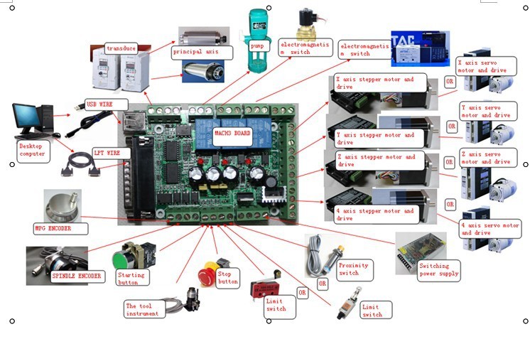

StepMaster чем лучше китайцев? например:
https://ru.aliexpress.com/item/MACH3-In ... =100007229
или вот
https://ru.aliexpress.com/item/Interfac ... Title=true
это ко второй ссылке (2960 просмотров) <a class='original' href='./download/file.php?id=98188&mode=view' target=_blank>Загрузить оригинал (106.11 КБ)</a>
Re: ИЗ профильного металла по алюминию 900х700х200
Тем что фильтрует сигнал и дает более внятные импульсы которые четко и без ошибок кушают драйвера. Также можно умножать частоту что актуально когда нужна скорость поскольку исходная частота LPT непозволяет нормально разгонятся на мелком микрошаге

если хош хороший совет по поводу управляющего ПО - вообще забудь про мач. и про LPT тоже. пользоваться кривым софтом и дебильным интерфейсом, который адекватно только с фильтрами типа степмастера может работать - это как-то неразумно.

Chpok писал(а):StepMaster получается единственная хорошая плата,а какое по если не мач3,или может плохо поженили StepMaster+Мач3
плат-фильтров есть, помимо степмастера, несколько, которые дружат глючный LPT порт и глючную программу. Просто степмастер дешевле и доступнее.
