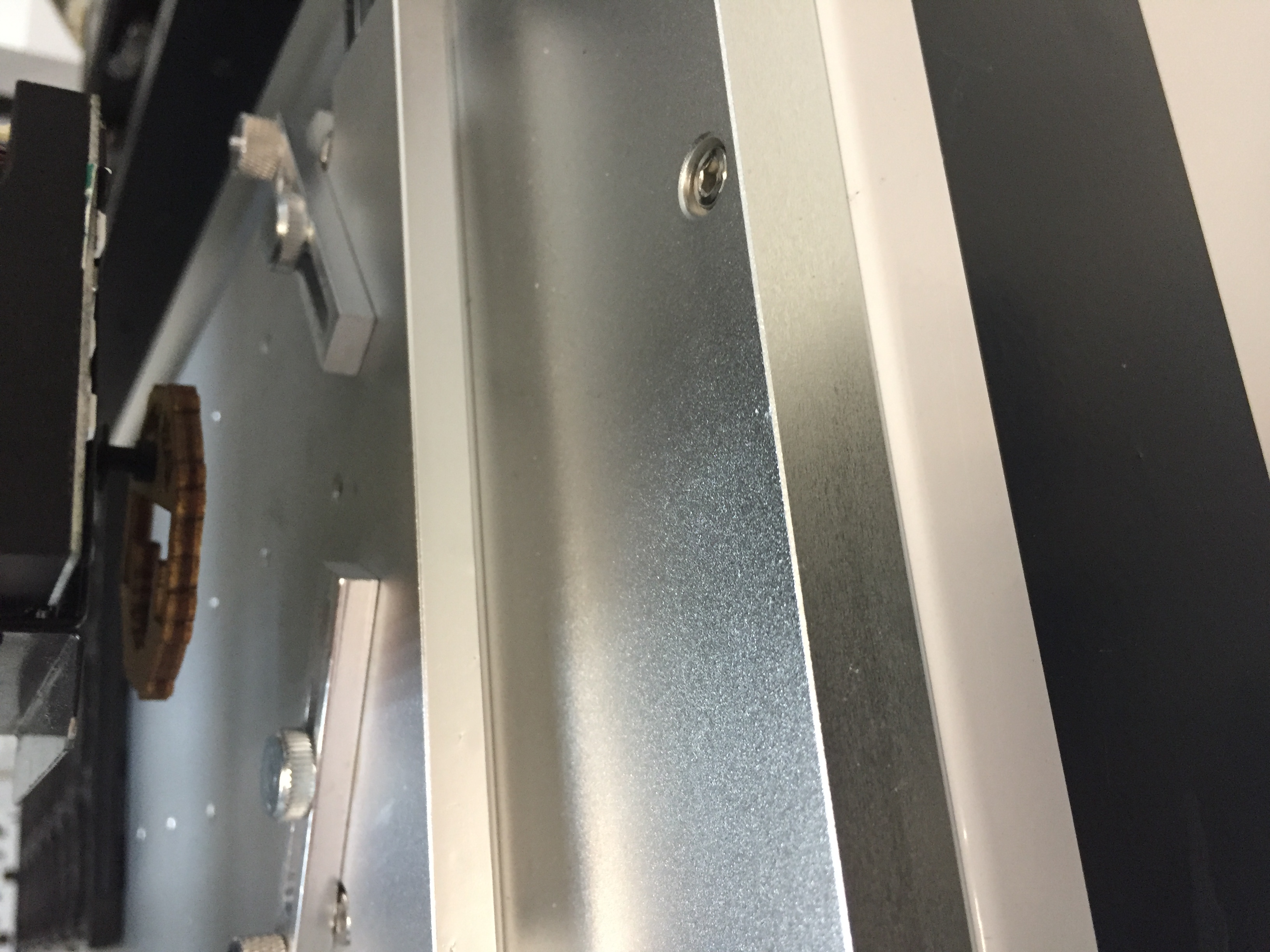

Пока на ходу :
image.jpeg (3667 просмотров) <a class='original' href='./download/file.php?id=95626&mode=view' target=_blank>Загрузить оригинал (1.16 МБ)</a>

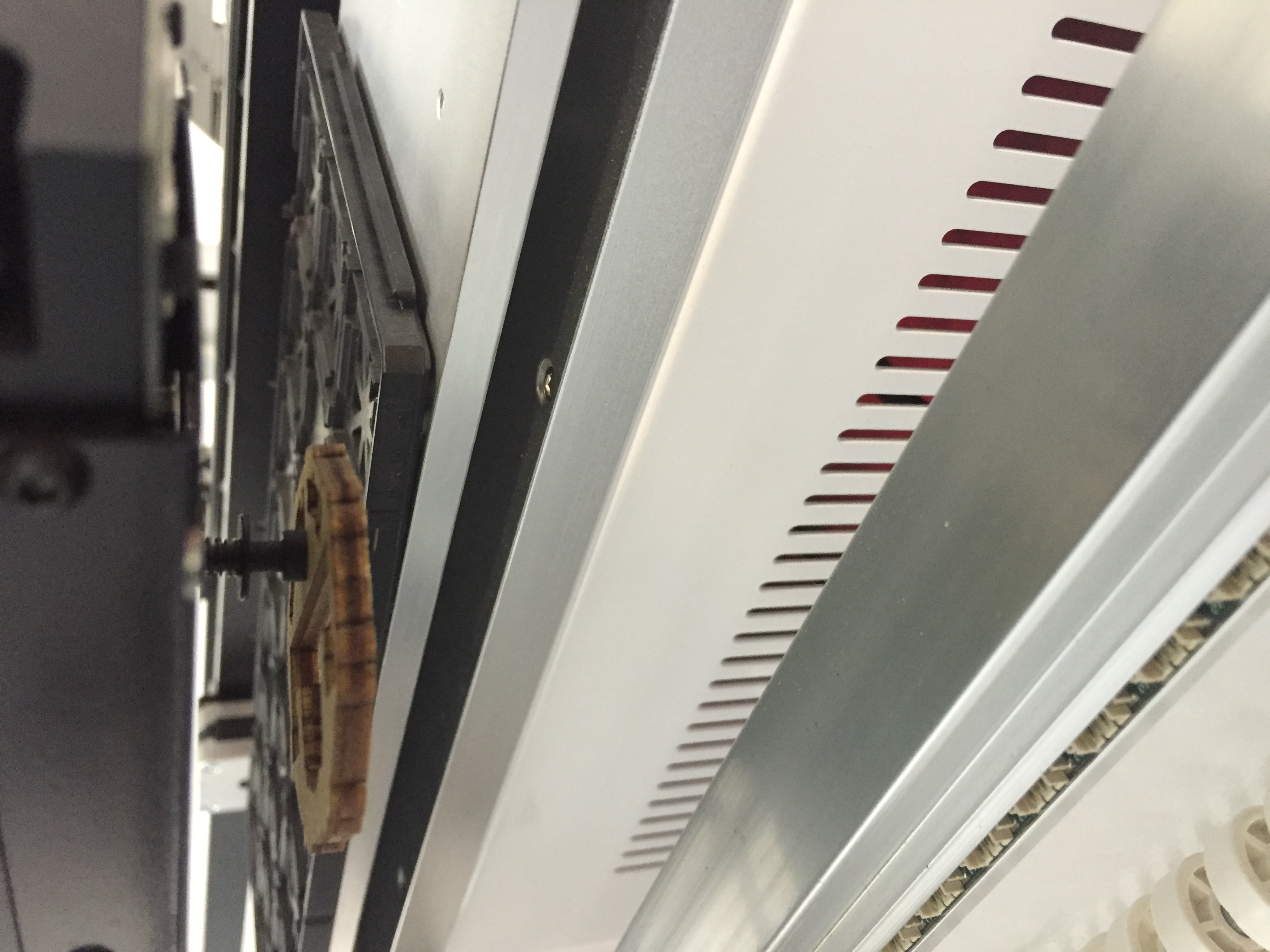

Что то видео не получается повесить. Все детали, любой формы, станок поднимает, тащит и ставит. Станок NEODEN Китай. Пробую запихнуть сюда видео, если с айфона не выйдет, то позже с компа...
Фото проходят а видео нет. На фото деталь условно круглая, с прорезями, станок держит её за край(не по центру) и тащит ставить.
image.jpeg (3667 просмотров) <a class='original' href='./download/file.php?id=95627&mode=view' target=_blank>Загрузить оригинал (1.16 МБ)</a>
image.jpeg (3667 просмотров) <a class='original' href='./download/file.php?id=95628&mode=view' target=_blank>Загрузить оригинал (1.75 МБ)</a>

На видео ругается, что загруженный файл пустой((...
Кто подскажет как видео загрузить?
Вообщем, если коротко, станок берет любые практически детали(с соответствующими насадками), четыре головки у него. В ручном режиме(видео), обучается: берём, тащим, ставим. Он запоминает и потом может повторять!! Что ещё казалось бы нужно, да ничё!! Просто мне надо что бы ещё клей капал до установки- вместо 4 присосок, можно 1+1 сделать наверное( дозатор+пинцет). И что?!?, это стоит 2 млн. руб. ?!
Китаец стоит 10$. Продолжение следует когда приземлюсь, в самолете...
