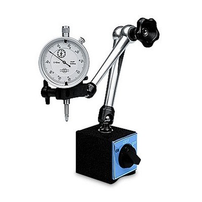

И что делать с этими полосами? Как выставить на них рельсы?

sima8520 писал(а):И что делать с этими полосами? Как выставить на них рельсы?
Как и везде, с помощью индикатора. Типа такого:

Фердинанд Порше
Re: кандидатура на народный станок 400х300х100
да все выставляется в ручную. старался делать минимум всяких упоров чтобы была возможность выставить все ровно и не зависеть сильно от качества фрезеровки.
Надо сделать одну ось нерегулируемую. Чтобы относительно её всё выставлять, в противном случае "костей не соберешь" :-)
