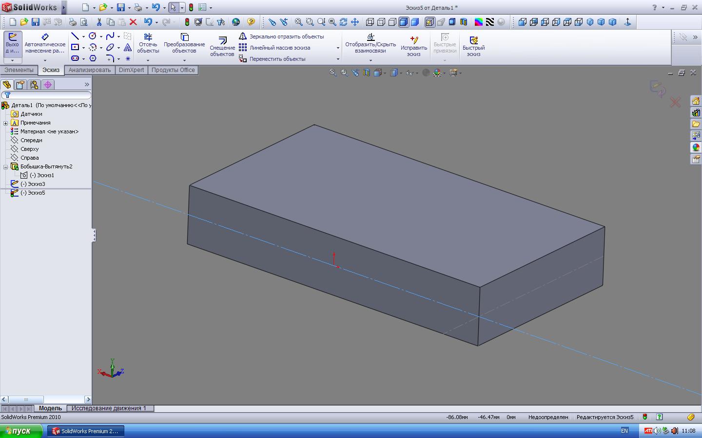

наверно есть несколько путей построения - но навскид:
строим дополнительную плоскость ,в которой лежат оси наших отверстий
для этого проводим две доп линии на гранях тела:
1.JPG (4413 просмотров) <a class='original' href='./download/file.php?id=14182&mode=view' target=_blank>Загрузить оригинал (113.58 КБ)</a>
через них строим плоскость

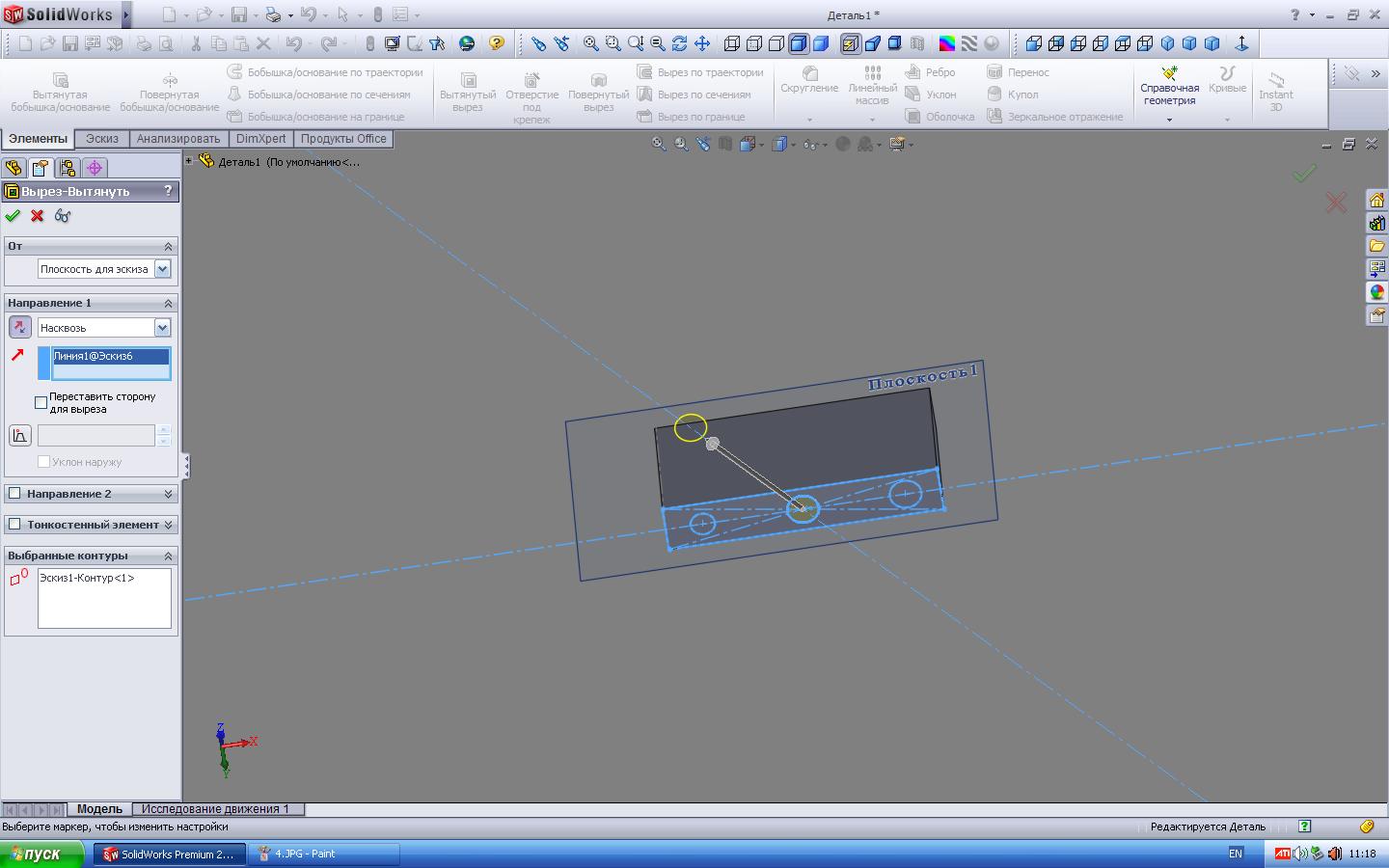

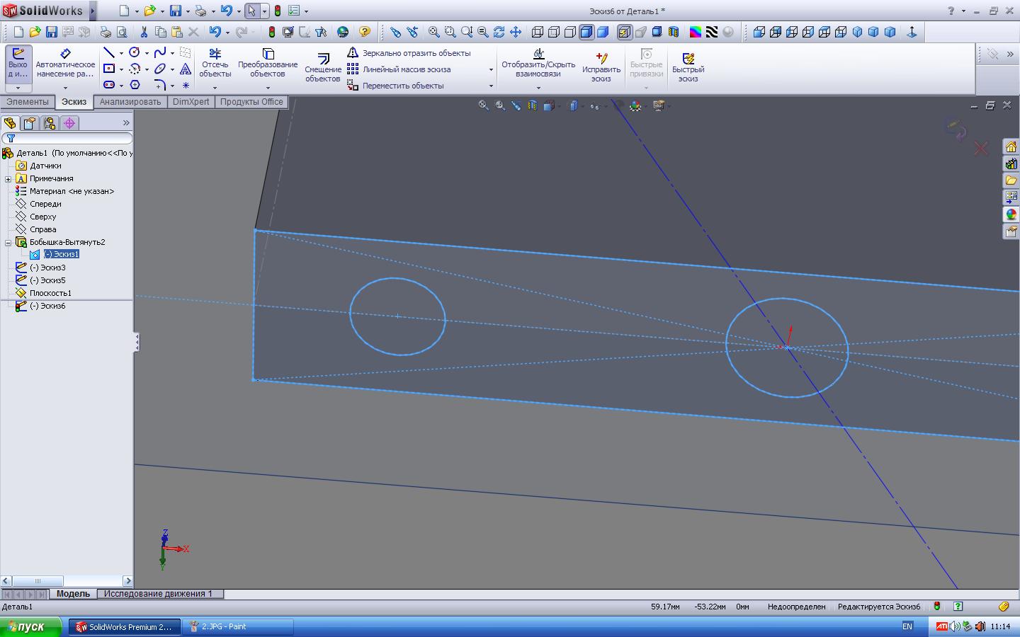

на ней делаем эскиз с линией под заданым углом (по этим линиям будем выдавливать отверстия):
3.JPG (4413 просмотров) <a class='original' href='./download/file.php?id=14184&mode=view' target=_blank>Загрузить оригинал (122.94 КБ)</a>
ну и дальше выбираем контур "что выдавливать" и "направление"

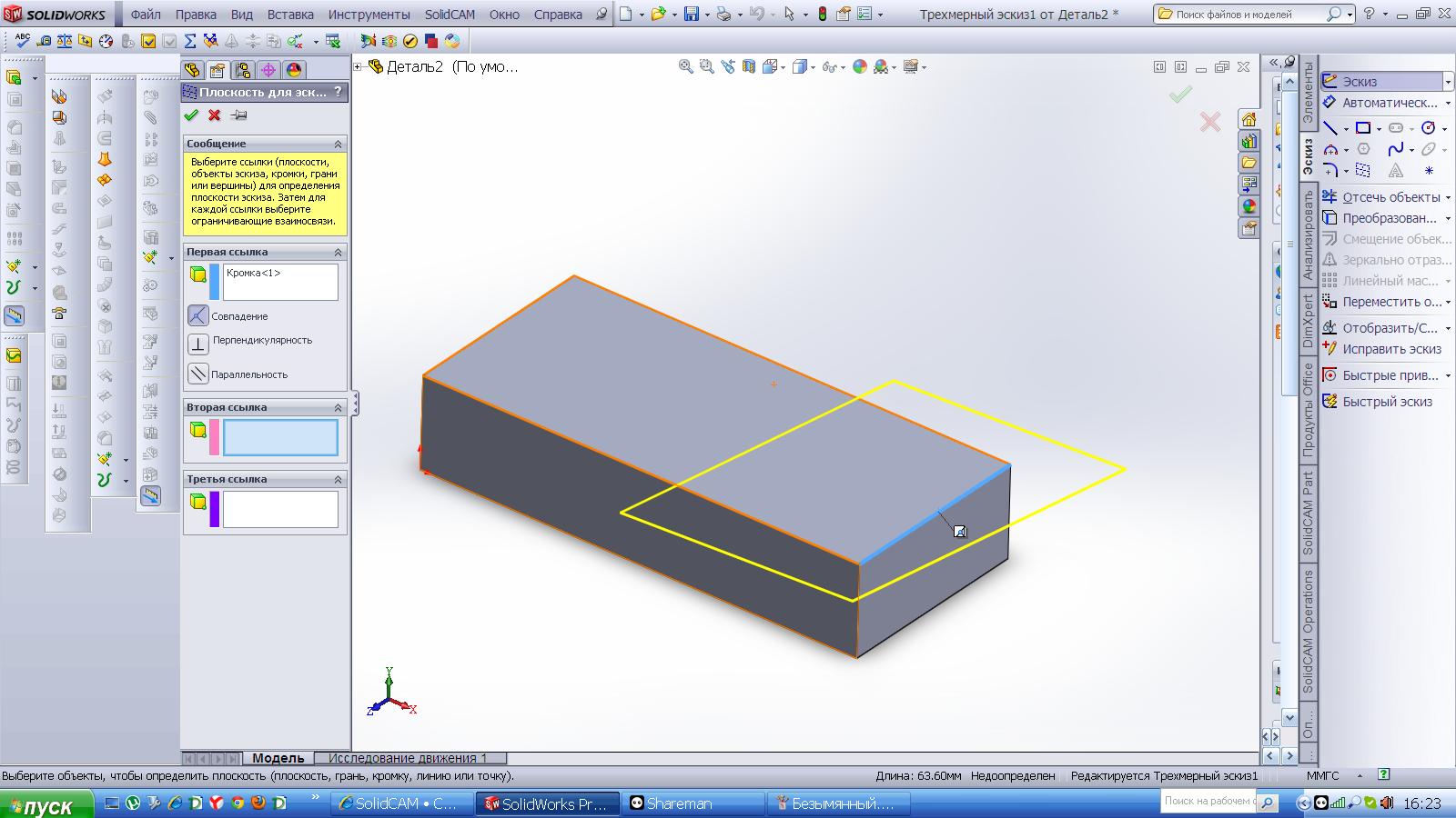

где у тебя загвоздка?
5.JPG (4413 просмотров) <a class='original' href='./download/file.php?id=14188&mode=view' target=_blank>Загрузить оригинал (116.1 КБ)</a>
В самом начале, как доп плоскасть сделать?

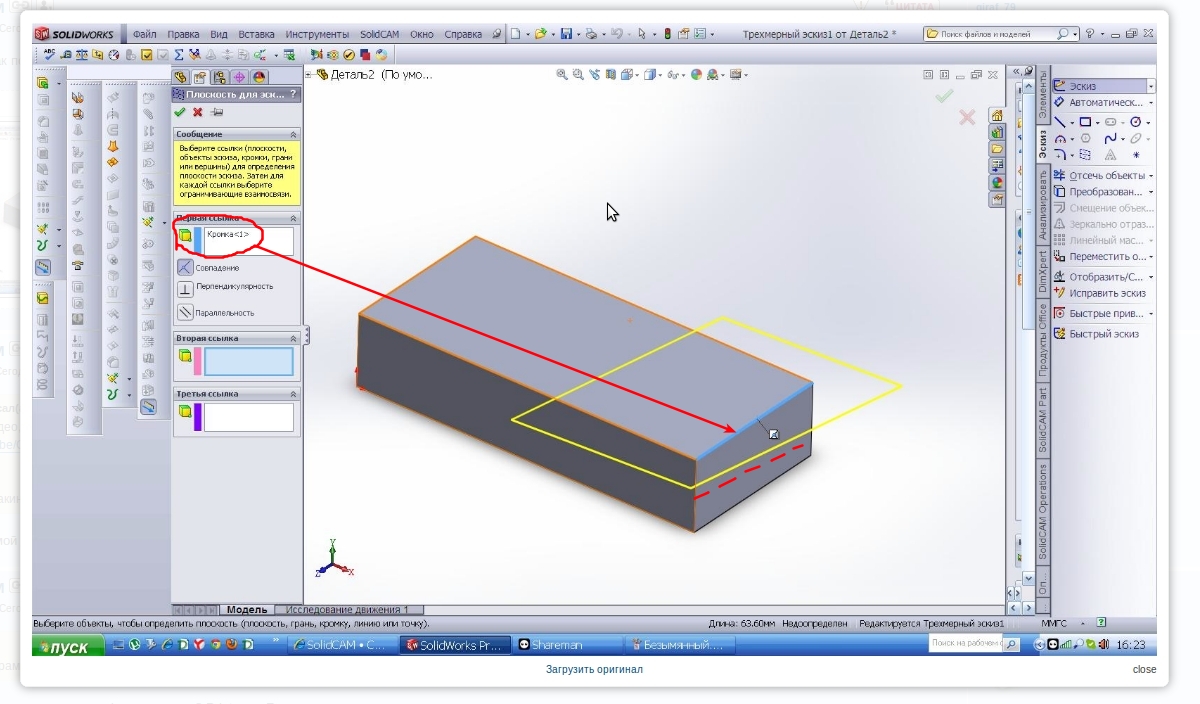

У меня както так получается :monkey:
Безымянный.JPG (4407 просмотров) <a class='original' href='./download/file.php?id=14189&mode=view' target=_blank>Загрузить оригинал (164.97 КБ)</a>

giraf_79 писал(а):У меня както так получается
ты выдавил тело , и сразу строишь плоскость...
а ты построй на двух гранях по одной линии
а потом по ним уже построй плоскость...
выбираешь грань тела (любую) - ПКМ - эскиз
и строишь в эскизе линию...
потом точно так на другой грани:
Сообщения: 8167
Репутация: 1589
Re: SolidCAM
Сообщение nkp »
Выделение(027).jpg (4390 просмотров) <a class='original' href='./download/file.php?id=14192&mode=view' target=_blank>Загрузить оригинал (374.06 КБ)</a>
вот на твоем скрине плоскость строишь по кромке...
а ты построй на этой грани линию (как примерно пунктиром показано) - и в окошке выбора вместо кромки укажи
построенную линию
плоскость будет построена именно через неё...
