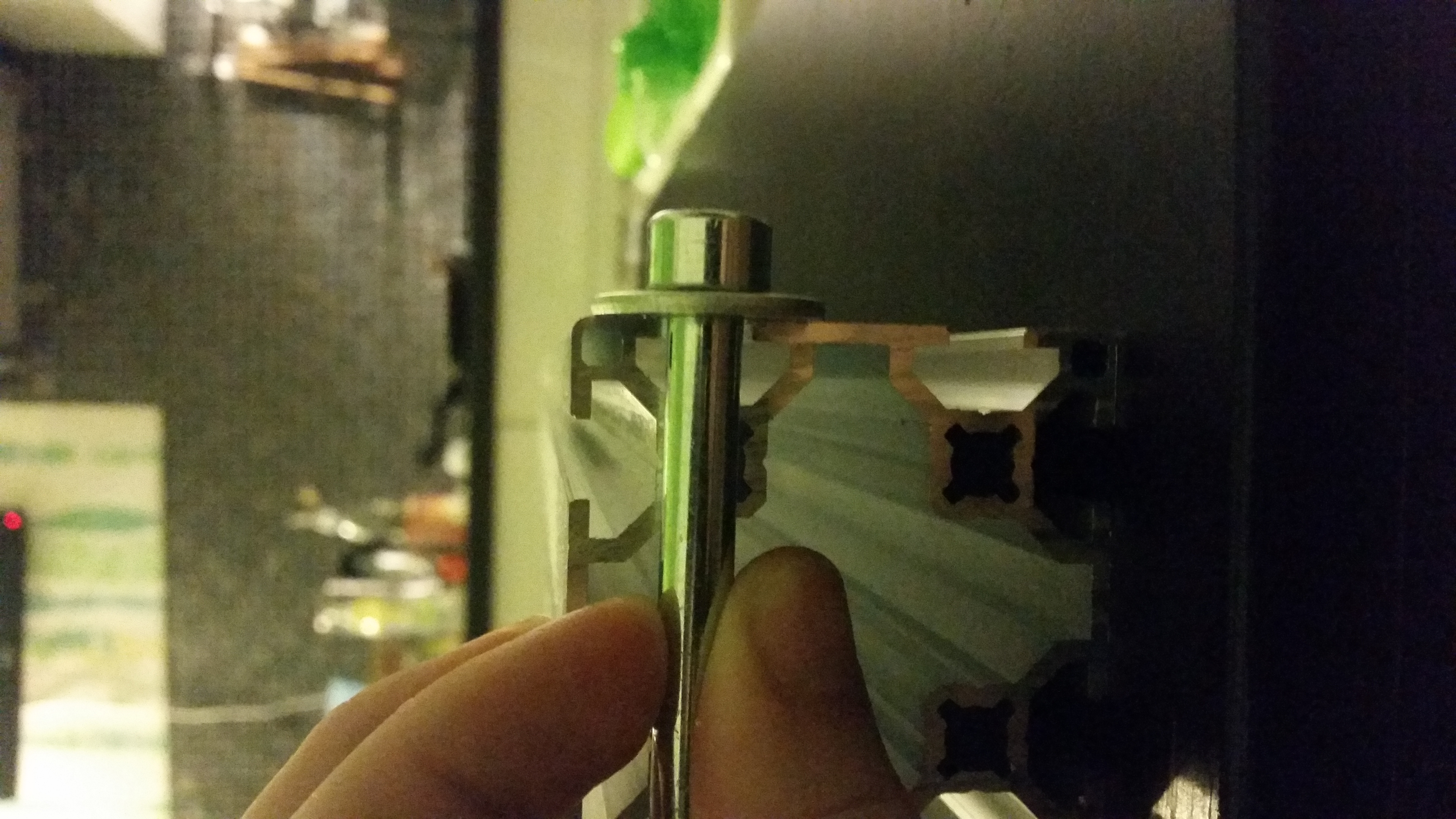

Так, как ты собрал, жёсткости не будет. Кто тебе такие муфты порекомендовал?
Ну нахрена мы тут изгаляемся, если вы всё равно делаете посвоему?
Re: Нужна помощь по проекту фрезера по дереву.
Добавлено: 14 ноя 2016, 00:46
ultrus писал(а):Я же тебе писал как надо профили скручивать: http://www.cnc-club.ru/forum/viewtopic. ... 60#p304371
Могу ли спросить, чем хуже такой вариант скручивания, как у ТС?
Профиль прикручен по всей ширине профиля, а рекомендовано было прикрутить только за ближайший Т-паз.
В чем разница?
Деформация профиля получается в данном случае?
Добавлено: 14 ноя 2016, 03:12
ScrewDriver
ultrus писал(а):"Эх, неправильно ты бутерброд ешь дядя Фёдор!"
ScrewDriver писал(а):Уфф за выходные усобирался
Юр, да куда он денется? Если за паз цеплять там 5 мм на зацеп всего остается. По 2.5мм с каждой стороны болта. Как-то не комильфо.
У меня же с шайбой перекрывается весь паз и ребра под ним. Резьбы в ответке 3 см. Мне кажется так лучше будет. Дороже конечно.
1479087009201-726071889.jpg (3734 просмотра) <a class='original' href='./download/file.php?id=94753&mode=view' target=_blank>Загрузить оригинал (4.57 МБ)</a>
А муфты... Все просто - такие валялись. Умрут - поставлю краненькие :hehehe:

Скорее резьбу в ответной части вырвет, чем его деформирует.
