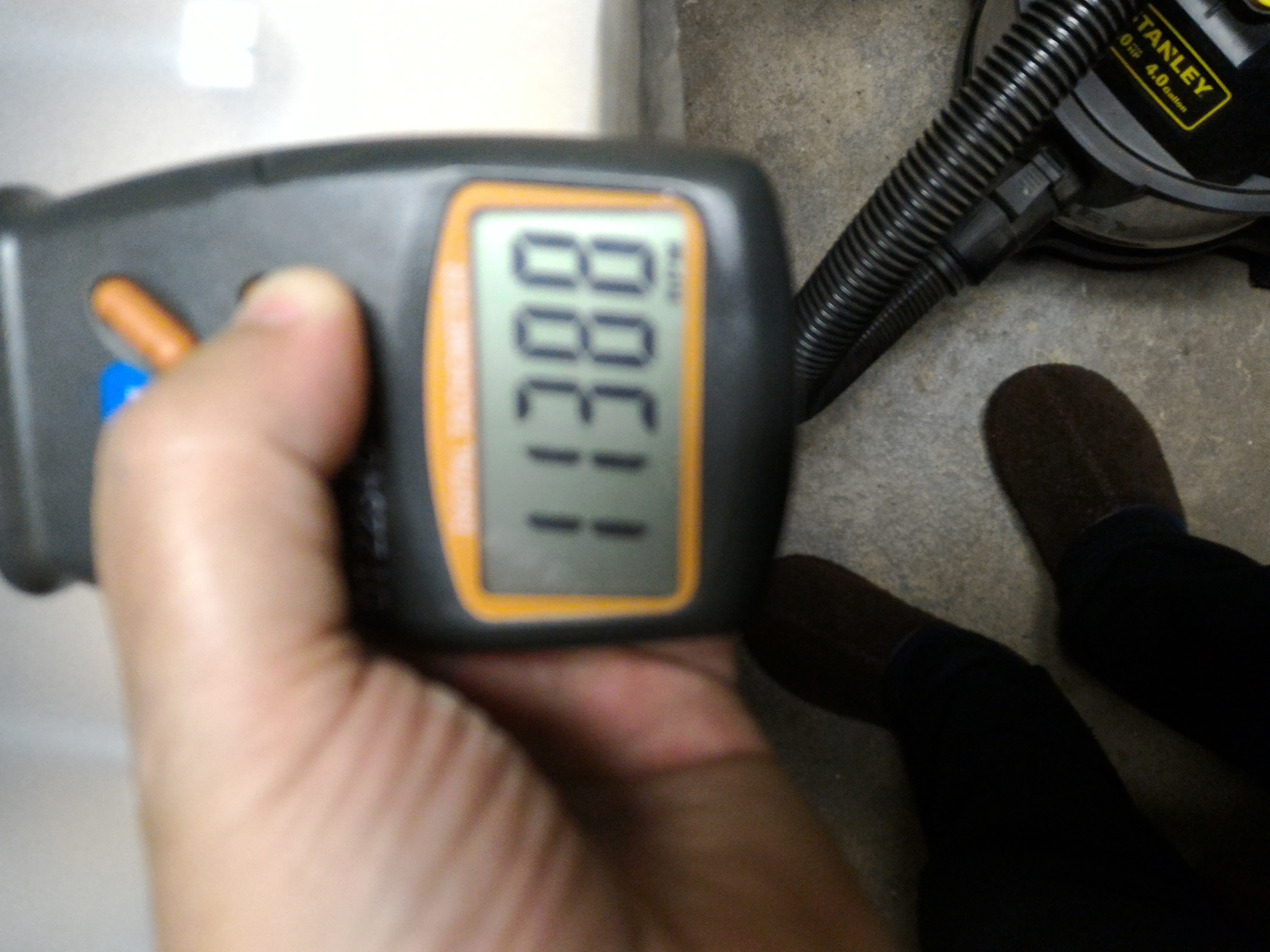

Gas писал(а): Blazzze писал(а):
На практике же данный шпиндель не выдает больше 1000 об/мин.
А чем замеряли?
Всем, кого интересует штатный шпиндель (775)
rpm.jpg (4646 просмотров) <a class='original' href='./download/file.php?id=110330&mode=view' target=_blank>Загрузить оригинал (2.78 МБ)</a>

О! Ура Вам тахометр пришел. А при скольких вольтах такие обороты?

Mkishimoto писал(а): при скольких вольтах такие обороты
Напругу не замерял, должно быть (если верить китайцам) 24В

Mkishimoto писал(а):тахометр пришел.
но это холостые обороты, без нагрузки
Вот смотри что нарыл по этому мотору не у китайцев, хоть и мотор явно китайский:
http://dvrobot.ru/240/286/288/1449.html
Получается питание все таки чуть больше 12в у тебя.
А вот еще с одного сайта.
http://www.dsdmotor.com/ProductShow.asp?ID=271
Кому верить не знаю :)
Эх. как бы еще напругу у тебя узнать. Просто у меня на родном блоке питания написано 20в 5.6А и на мотор приходило 12в

Mkishimoto писал(а):как бы еще напругу у тебя узнать
будет время - замерю
Gas
Сообщения: 348
Зарегистрирован: 04 апр 2017, 02:09
Репутация: 28
Сообщение Gas »
Замерил - скачет около 18 Вольт, т.е. идея сделать отдельный блок питания на шпиндель - правильная!
Спасибо за труды. А то уже начал сомневаться в заказе. Жду блок и и шпиндель. Как все придет отпишусь в этой теме что получилось.
