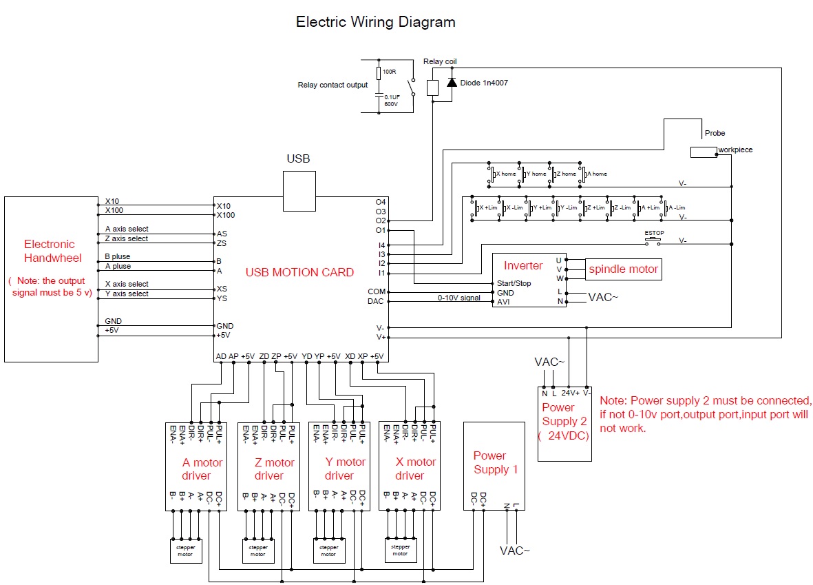

Приветствую всех участников форума!
Я сделал мои фрезерные станки с ЧПУ управления на «USB Motion STB4100» недавно купил лазер на портале:
"Https://www.banggood.com/450nm-3500mW-3 ... ds=myorder"
и я сделал это с контролем на основе информации, полученной от Страницы:
"Http://www.cnc-club.ru/forum/viewtopic.php?f=41&t=9337."
Лазерное соединение драйвера сделано STB4100 / г электрическая схема разделяют «serg1958»
Я не могу для лазера соответственно настроить Mach3.
STB4100.jpg (4594 просмотра) <a class='original' href='./download/file.php?id=112939&mode=view' target=_blank>Загрузить оригинал (160.23 КБ)</a>
Пожалуйста, помогите Уважаемые коллеги!

Точно Arduino Duemilanove.

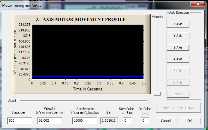

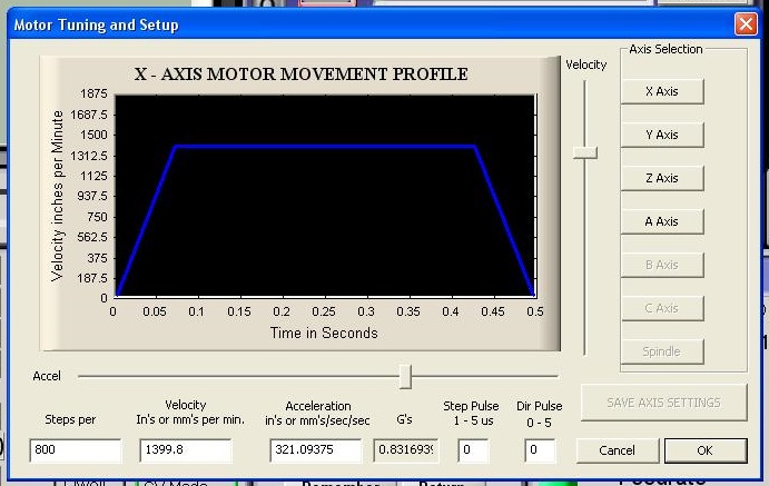

Мои настройки двигателей для осей X, Y такие же, как на картинке ...
TUNING_X_Y.jpg (4579 просмотров) <a class='original' href='./download/file.php?id=112946&mode=view' target=_blank>Загрузить оригинал (93.38 КБ)</a>
для осей Z
os_Z.jpg (4579 просмотров) <a class='original' href='./download/file.php?id=112947&mode=view' target=_blank>Загрузить оригинал (78.82 КБ)</a>

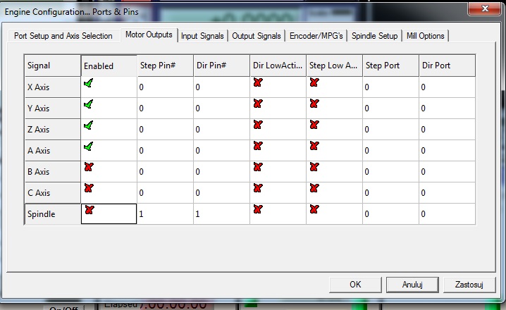

Какие параметры должны быть в других вкладках «Ports & Pins» ?
При этом STB4100 спиновые драйвер двигателей по всем осям в этом положении «Mtor outputs»....
motor outputs.jpg (4576 просмотров) <a class='original' href='./download/file.php?id=112950&mode=view' target=_blank>Загрузить оригинал (84.18 КБ)</a>
и эта установка непонятна мне по сравнению с портом LPT ........

qulet писал(а):Какие параметры должны быть в других вкладках «Ports & Pins» ?
А тему сначала влом прочесть? 8 страниц!
Пост #49...

Спасибо за совет, я понимаю, что в качестве закона, таких как конфигурация в посте # 49, профиль водителя лазера для Arduino в программе Mach3 должна работать правильно?
  Но есть что-нибудь еще вам нужно будет изменить?
  Пока не в полной мере понять. Является ли значение Z = (-) * контролирует код CNC мощность лазера, и значение Z = (+) * ответст?

qulet писал(а):Спасибо за совет, я понимаю, что в качестве закона, таких как конфигурация в посте # 49, профиль водителя лазера для Arduino в программе Mach3 должна работать правильно?
Попытки лазера еще не может выполнить, потому что я жду доставки
Привет!
Привет!
Лазер (TTL) надо подключать вместо инвертера шпинделя к выходу Q1. http://www.cnc-club.ru/forum/download/f ... &mode=view
И в настройках Mach3 включить PWM Control http://www.cnc-club.ru/forum/download/f ... =view&mt=1
Но могу и ошибаться... Лучше спросить у Сергей-урал

ШИМ-модуляции лазера путем ввода TTL делает Ардуино в зависимости от сигнала Dir и шага по осям X и Y. Включение и выключение лазера оси Z. Таким образом, понимают операцию
   Ардуин / г раскрытие «serg1958», но он не отвечает на вопросы .....

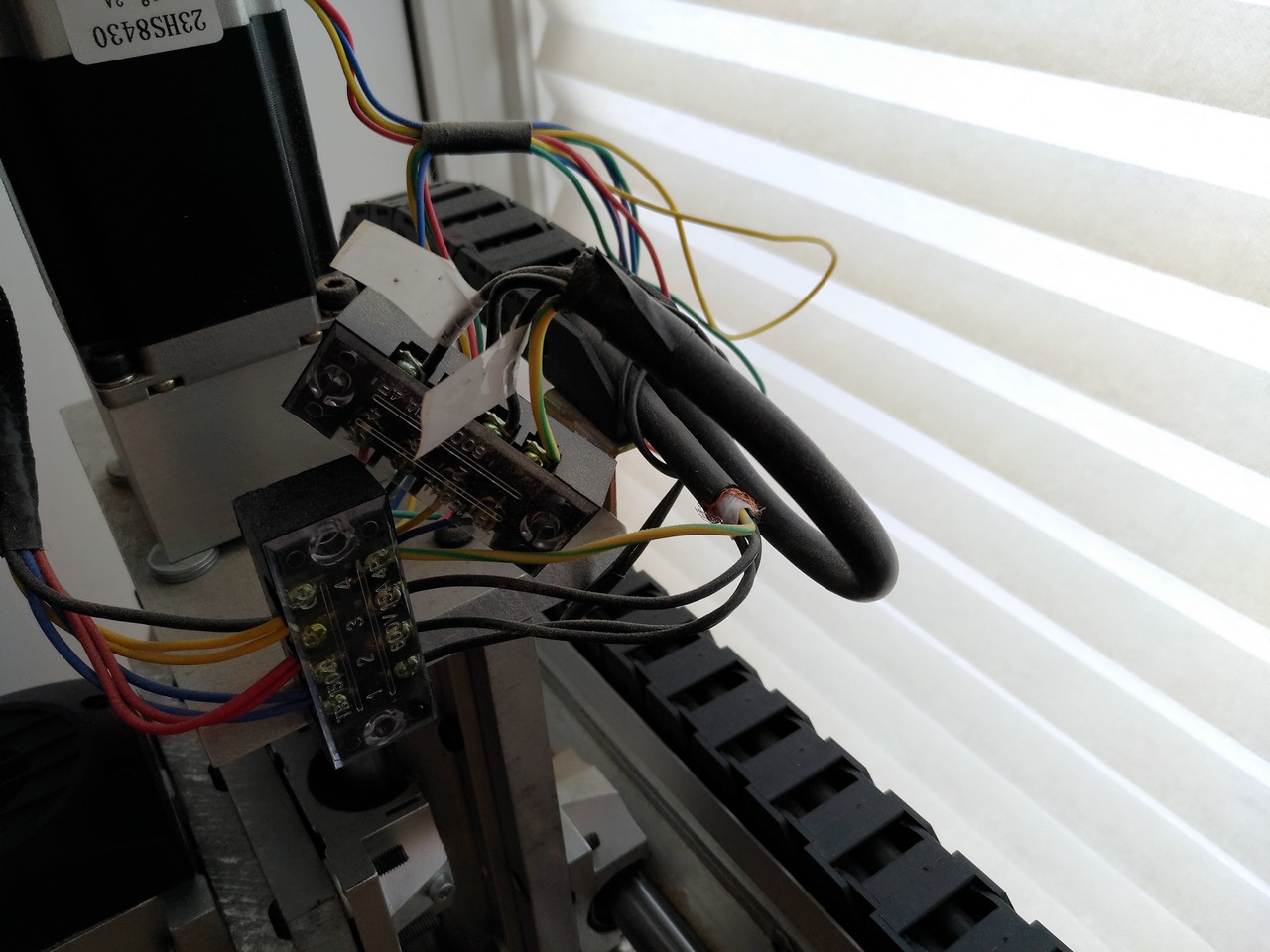

Antigoogle писал(а):Хм. Я понял,что нужен многожильный экранированный кабель, я про сечение и количество жил. (Пример обозначения ПВС 3*1.5)
если с Ростова, то можешь своими глазами посмотреть и руками пощупать какие кабели и как с этим контроллером все подключено... тип я их не знаю, но магазин где купить подскажу
P61005-080738.jpg (5097 просмотров) <a class='original' href='./download/file.php?id=114152&mode=view' target=_blank>Загрузить оригинал (394.46 КБ)</a>
P_20170618_170232_vHDR_On.jpg (5097 просмотров) <a class='original' href='./download/file.php?id=114153&mode=view' target=_blank>Загрузить оригинал (257.36 КБ)</a>
