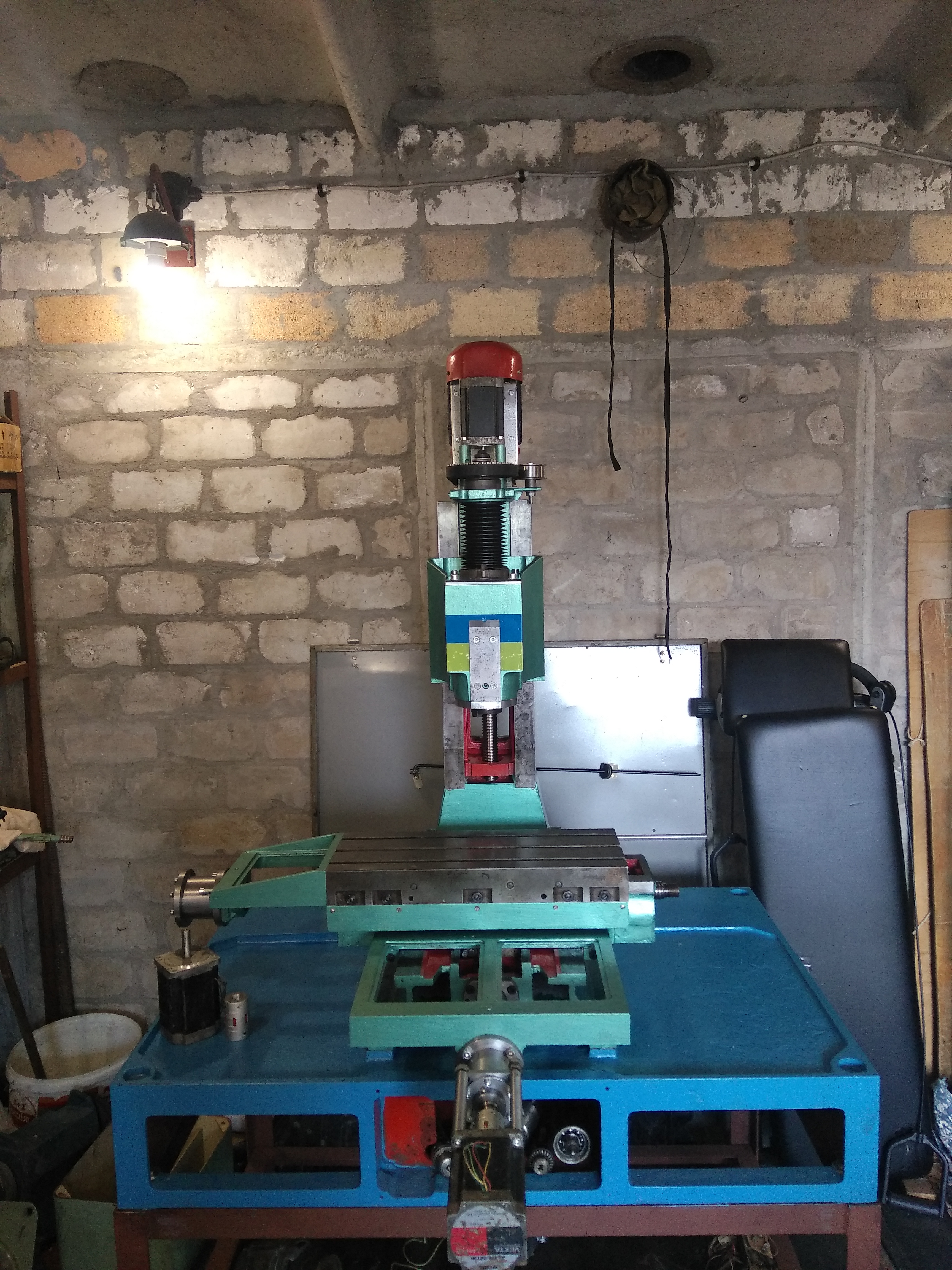

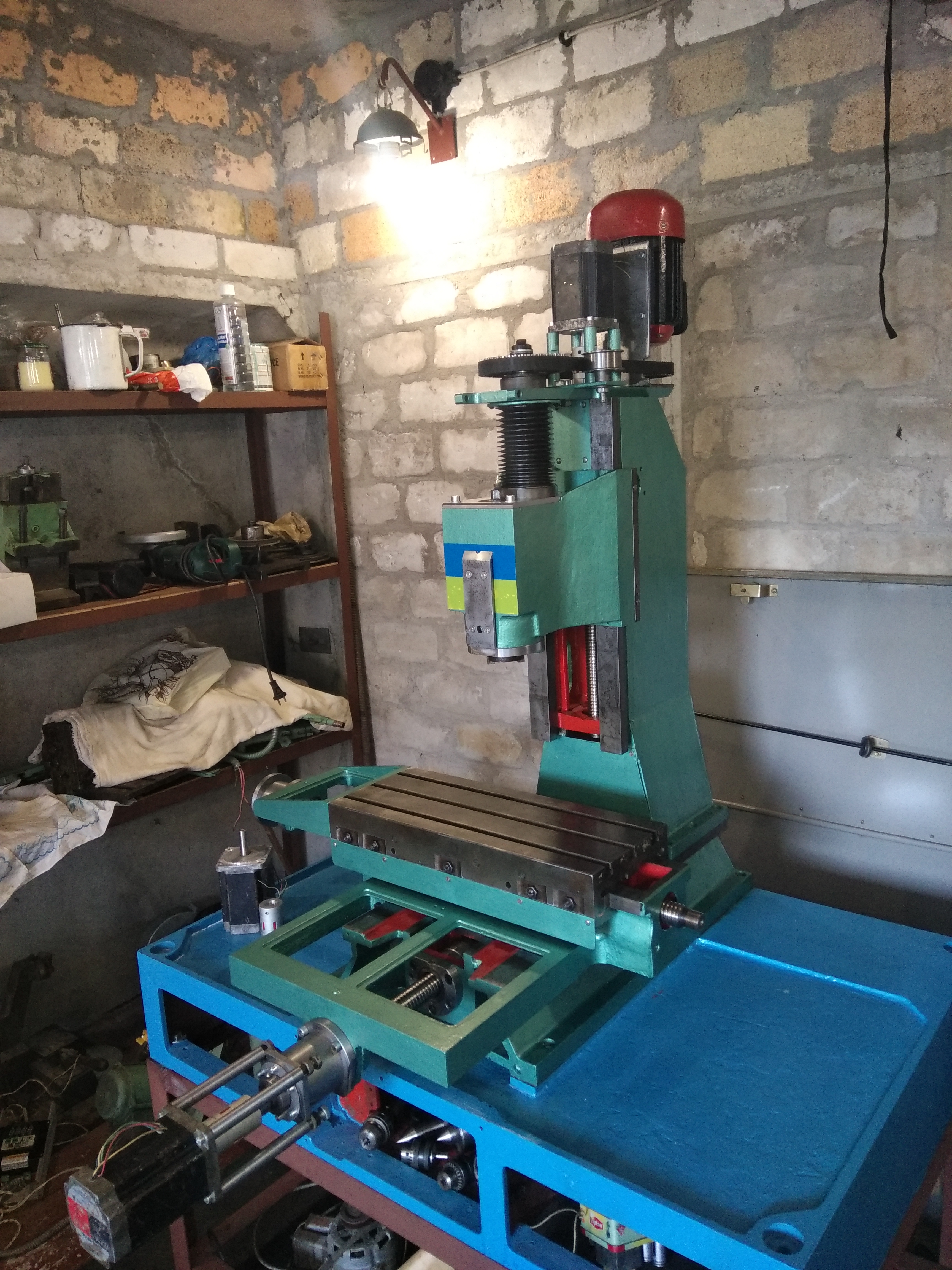

JudasPriest
Сообщения: 497
Зарегистрирован: 17 мар 2015, 14:41
Репутация: 202
Re: МС-51 240×280мм для цветмета. Долгострой
Сообщение JudasPriest »

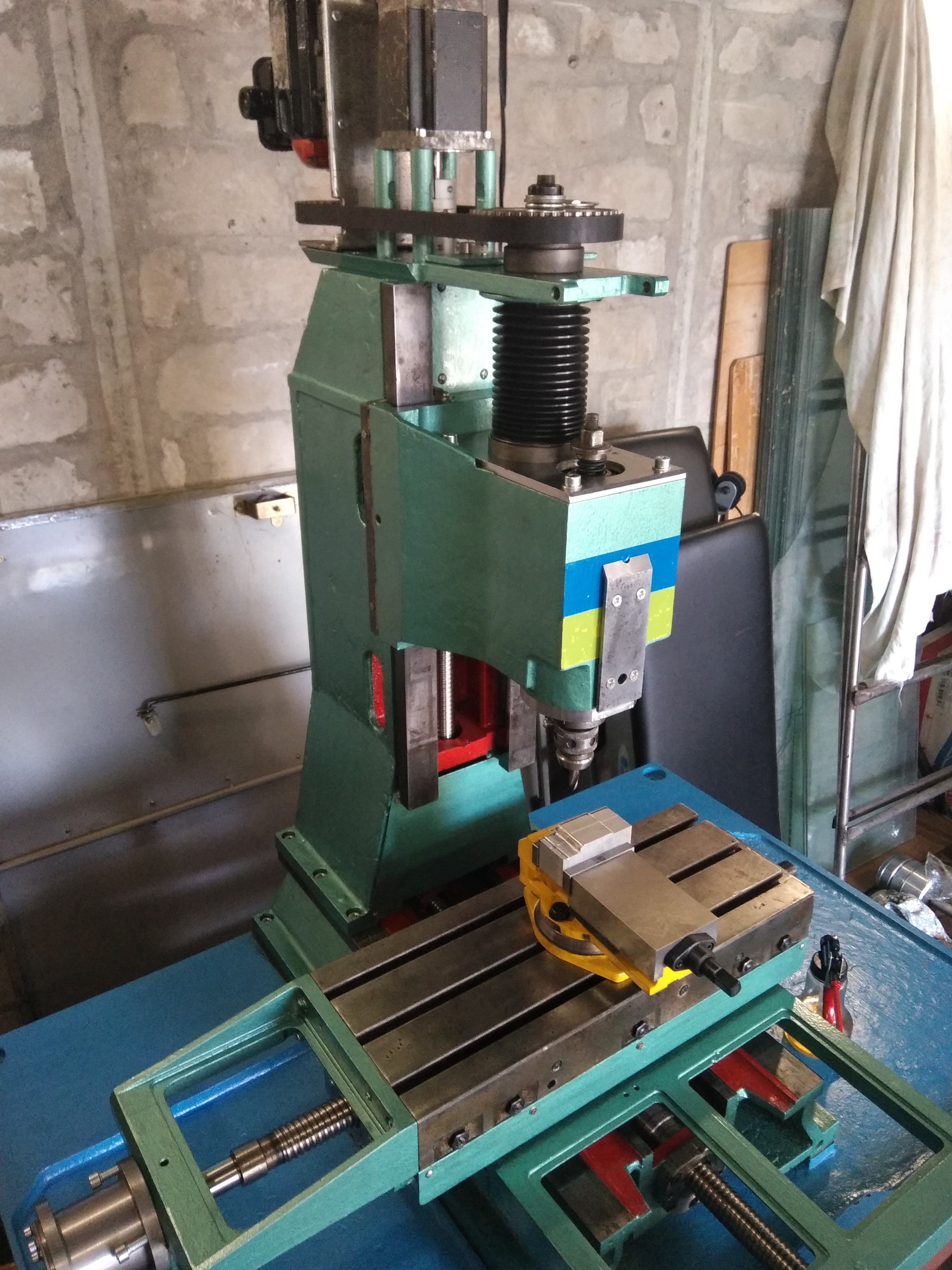

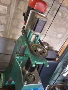

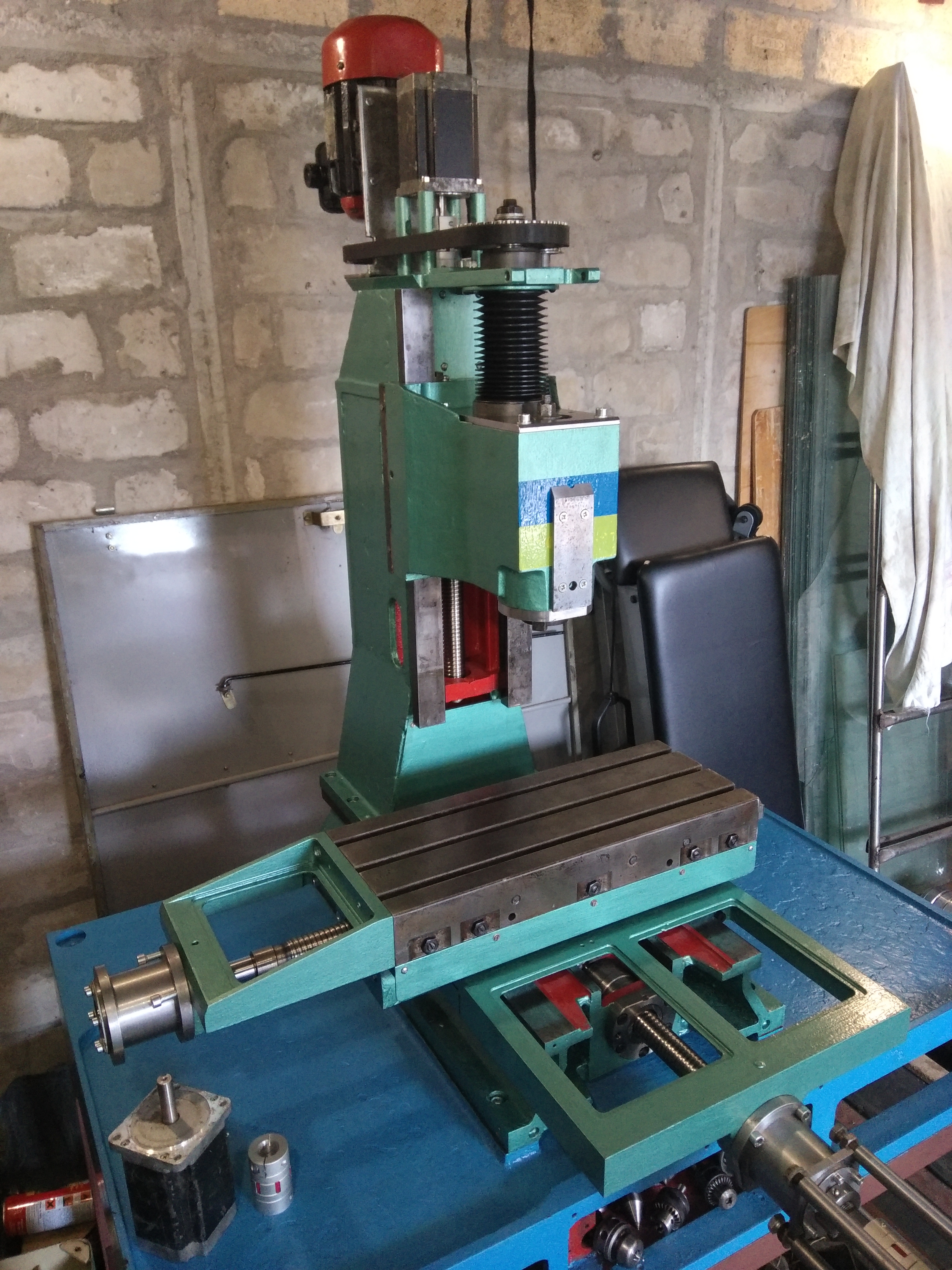

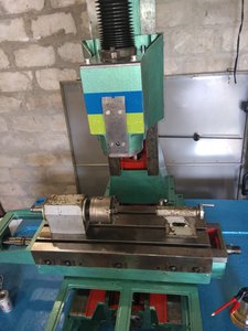

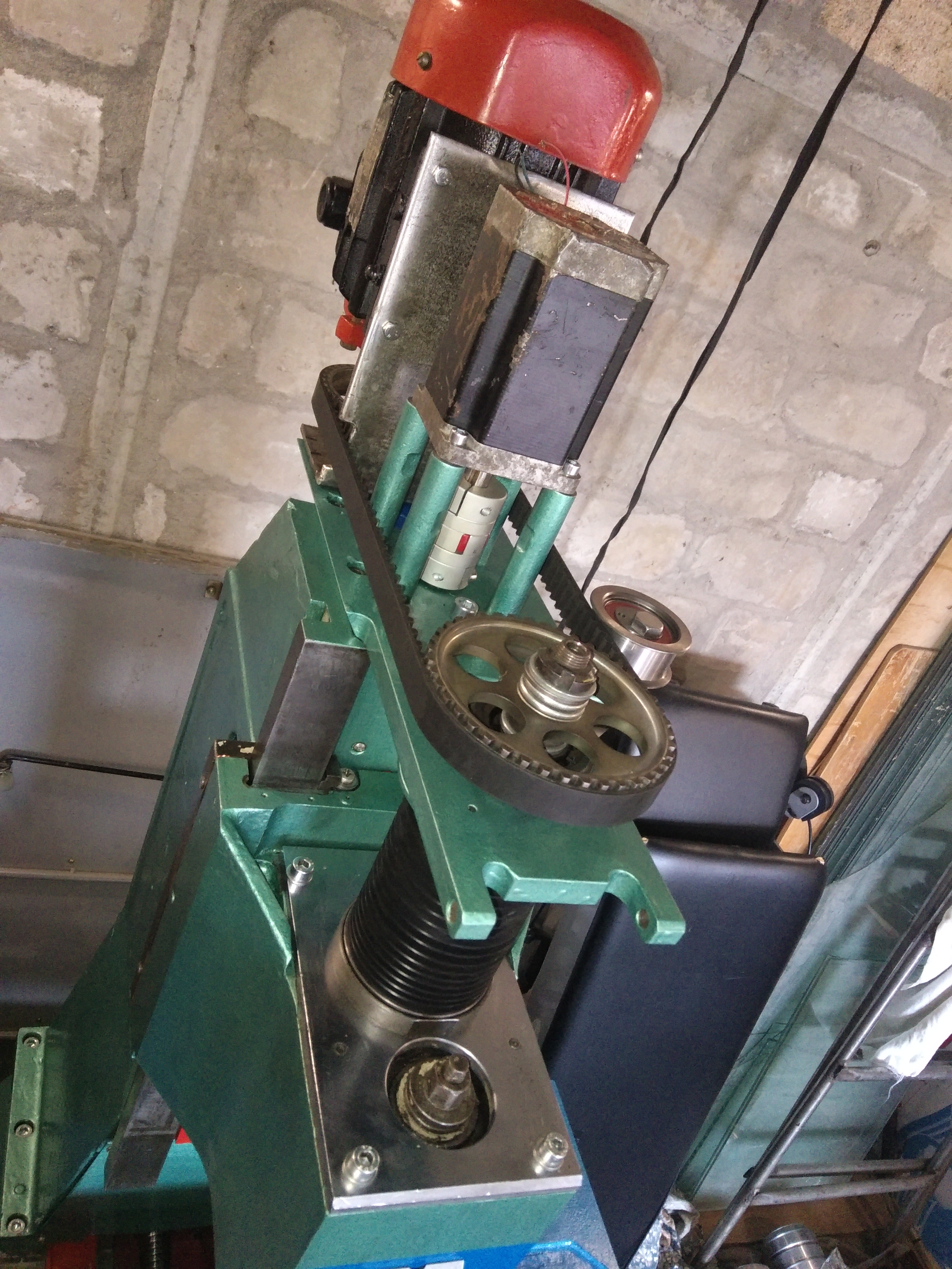

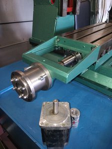

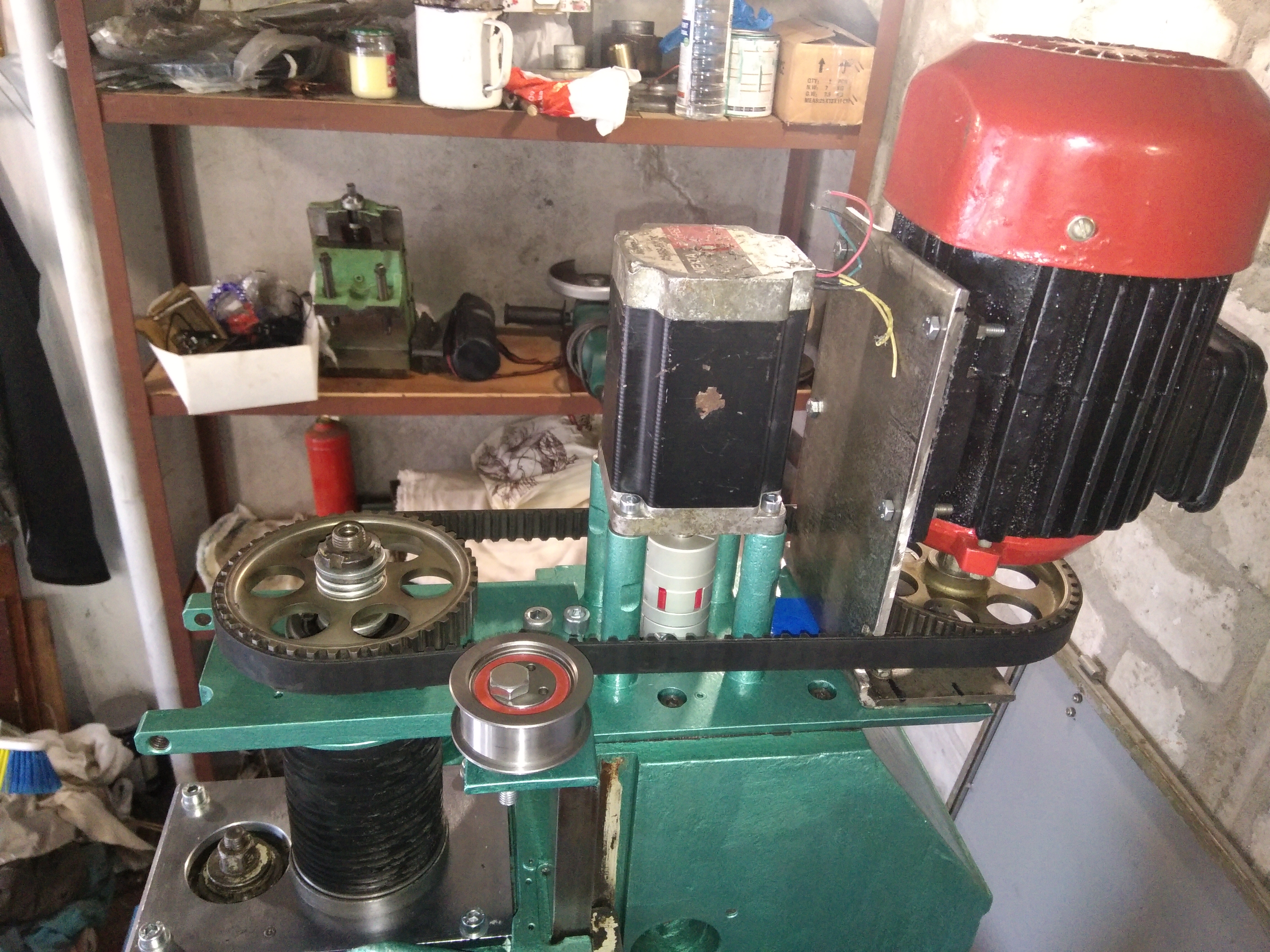

Добрый день. Давно здесь не отписывался. Немного продвинулся - надо закрепить последний шаговик и по мех.части станок можно запускать, но электроники ещё не касался. Что не нравится - большой вылет моторов на тонких пальцах. Позже хочу перейти на ремни по ХУ и сдвинуть моторы ближе к направляющим. Конечно ещё работ по нем кучу надо проделать. Привод шпинделя на деталях от Ваз 2108 - если вдруг кому интересно. Сделал так, потому что эти самые детали были в наличии у меня. Пока что так:
IMG_20170813_165050.jpg (4240 просмотров) <a class='original' href='./download/file.php?id=118089&mode=view' target=_blank>Загрузить оригинал (4.34 МБ)</a>

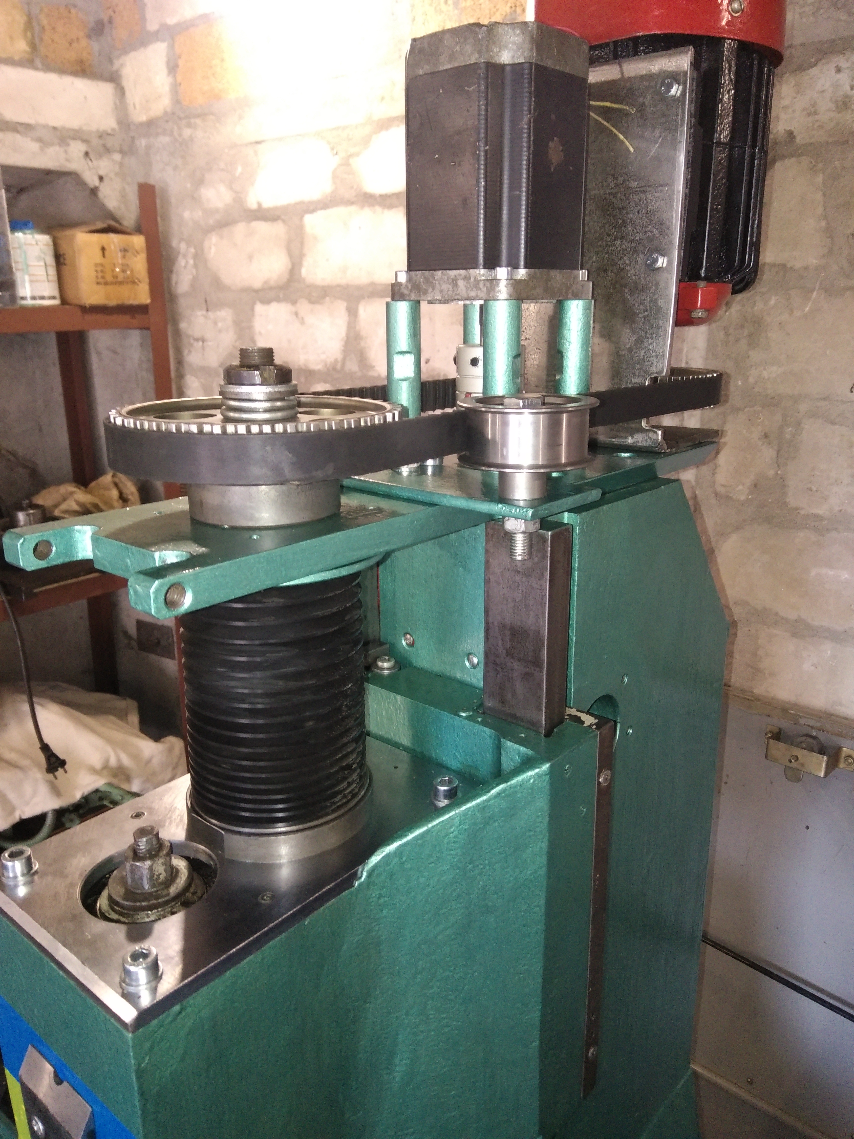

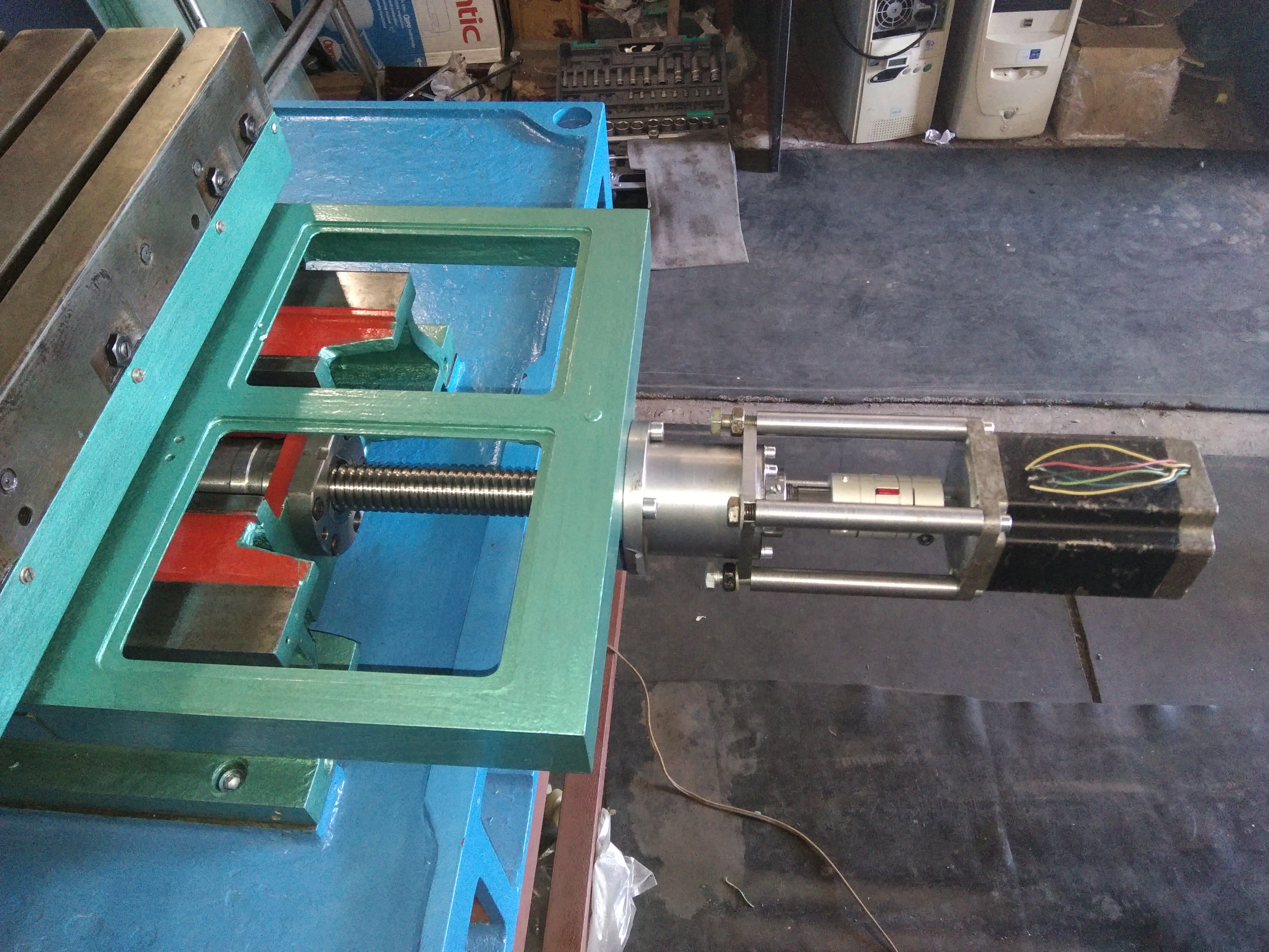

JudasPriest
Сообщения: 497
Репутация: 202

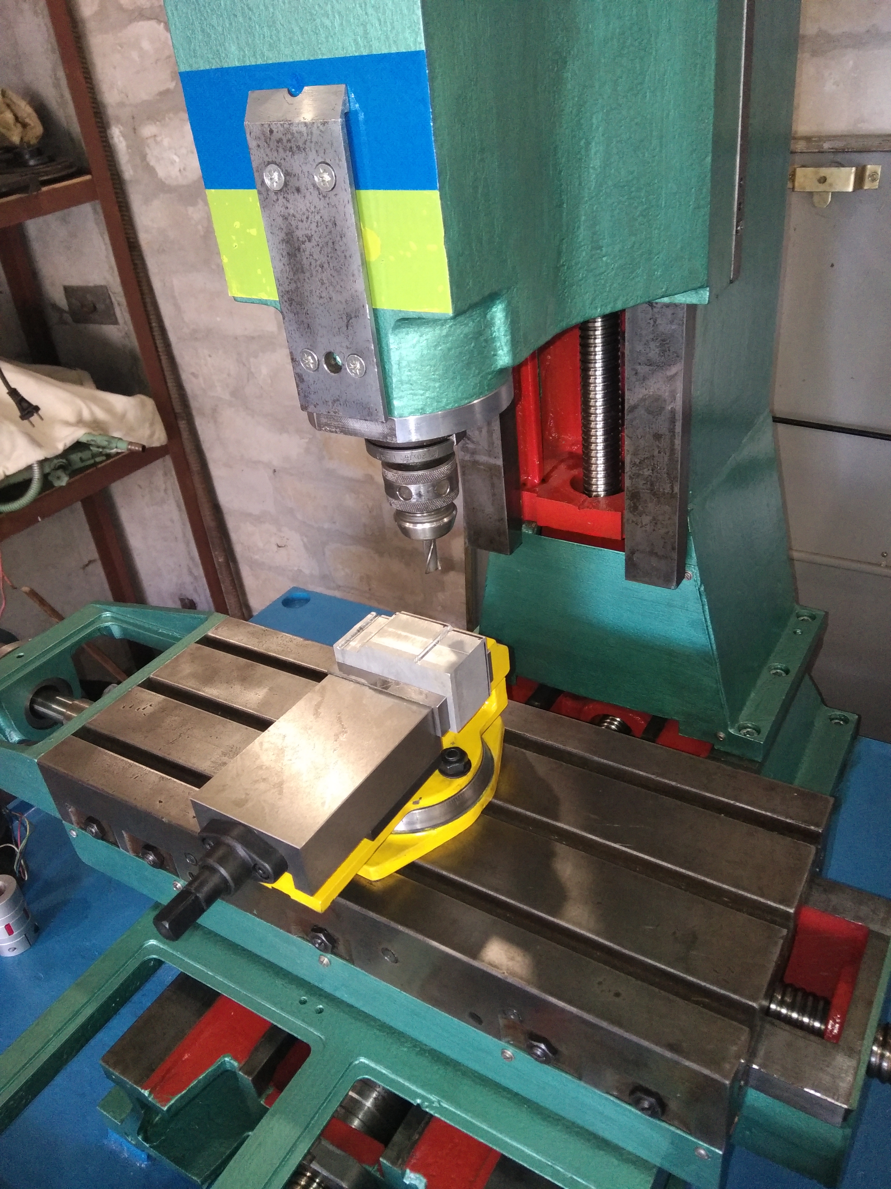

Ход стола ограничен съездом самого стола с направляющих. Шпиндель перекрывает рабочую площадь стола 380×200мм при размерах стола 500×200мм, стоковый рабочий ход был 280×240мм, а реальные хода более 500×250мм. Как для такого малютки, мне кажется, очень даже. А я ещё боялся, что ШВП съест рабочий ход.

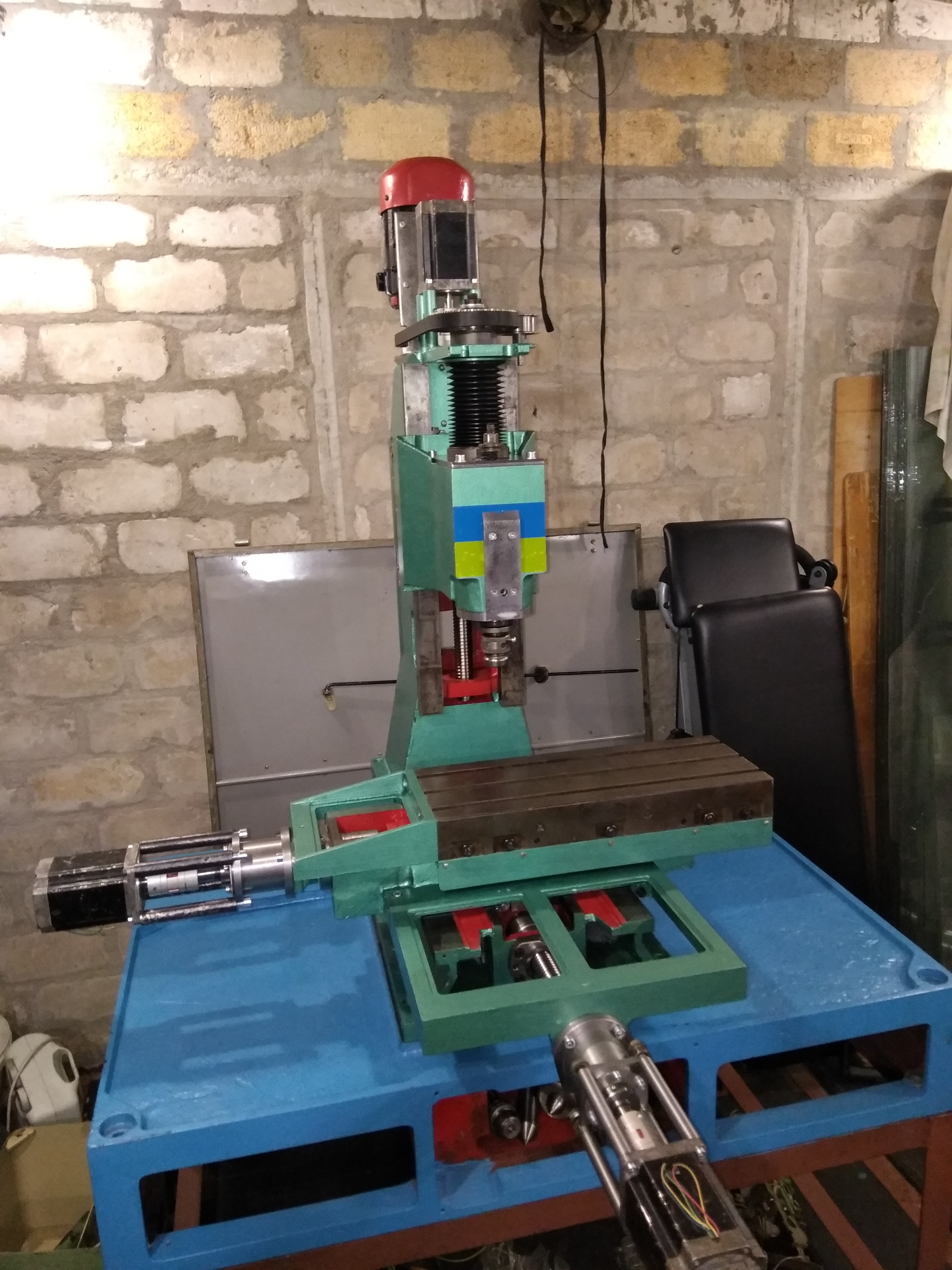

IMG_20170814_202043.jpg (4178 просмотров) <a class='original' href='./download/file.php?id=118165&mode=view' target=_blank>Загрузить оригинал (3.68 МБ)</a>
JudasPriest
Сообщения: 497
Репутация: 202

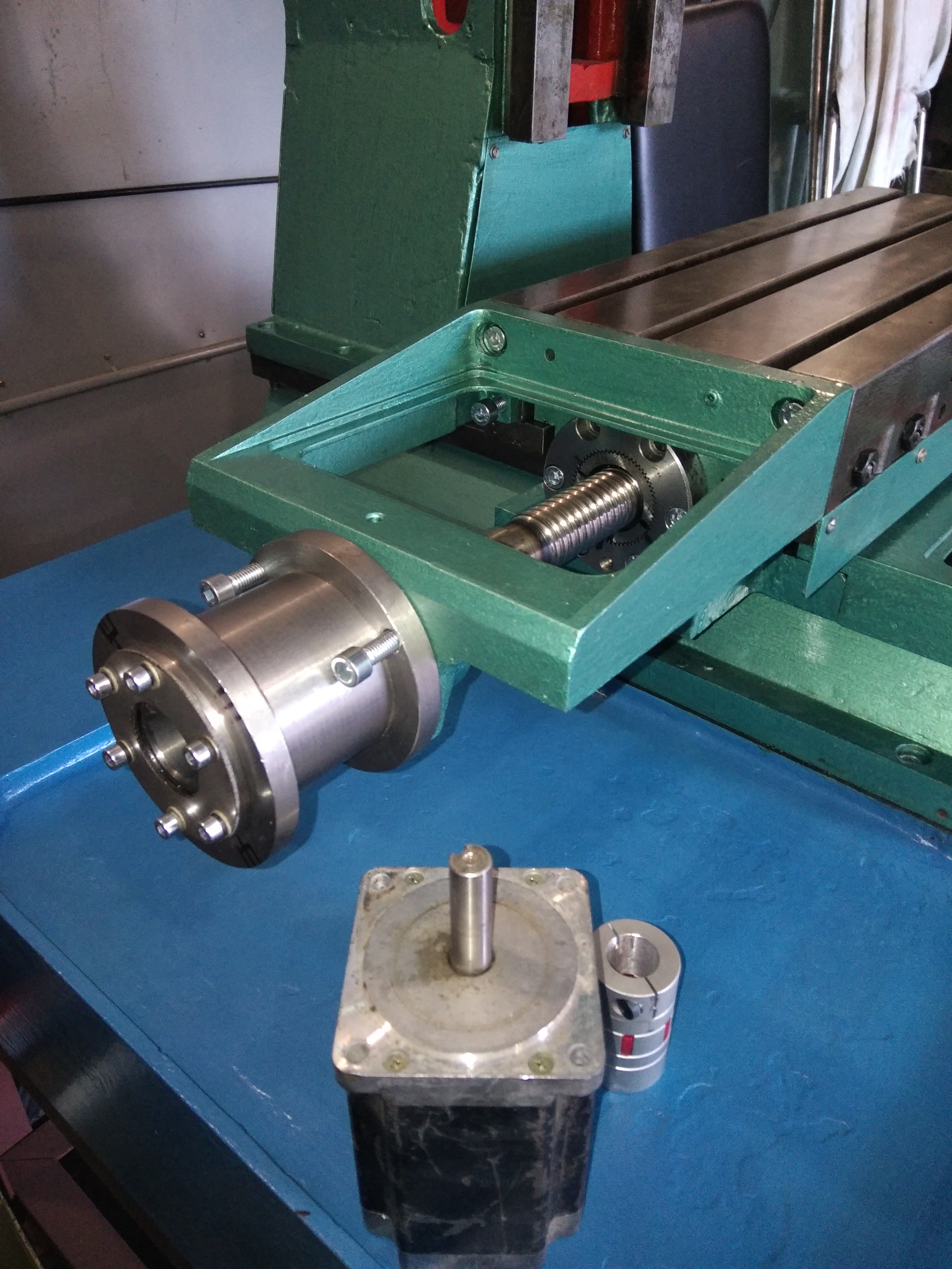

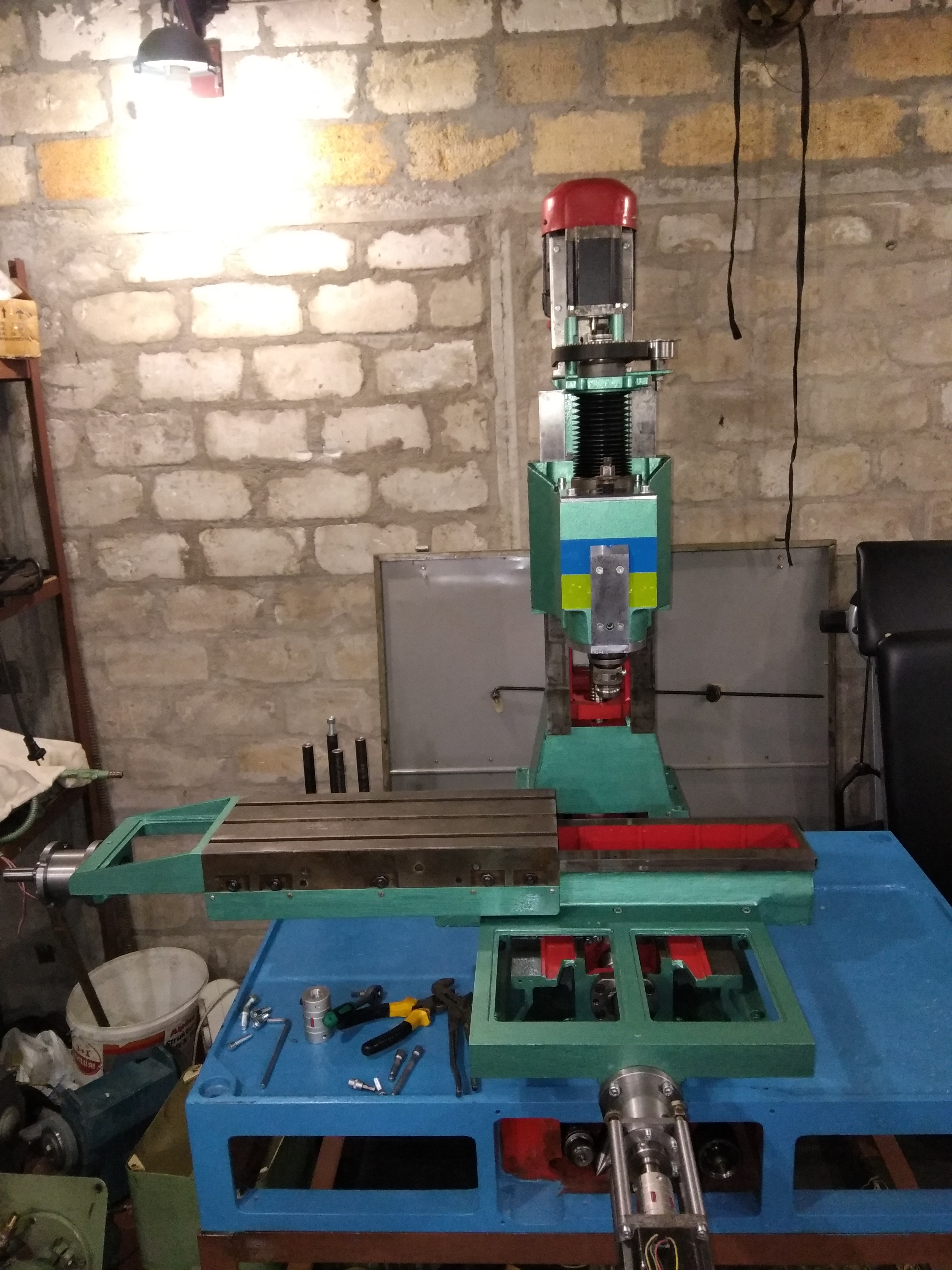

Вот он в минимально-рабочей комплектации. Снял все моторы, буду дома пробовать подключать. Чувствую, с этим я надолго засяду...
IMG_20170814_204225.jpg (4153 просмотра) <a class='original' href='./download/file.php?id=118173&mode=view' target=_blank>Загрузить оригинал (3.52 МБ)</a>
Фукс
Сообщения: 165
Репутация: 6
Сообщение Фукс »
Почему так моторы выступают ?
JudasPriest
Сообщения: 497
Репутация: 202
Фукс писал(а):Почему так моторы выступают ?
ШВП и подшипниковые опоры не подходящего типоразмера для данного станка. В будущем хочу перевести на ремень и моторы развернуть на 180°. Но пока надо запустить, чтоб станок мог делать детали для самого себя.

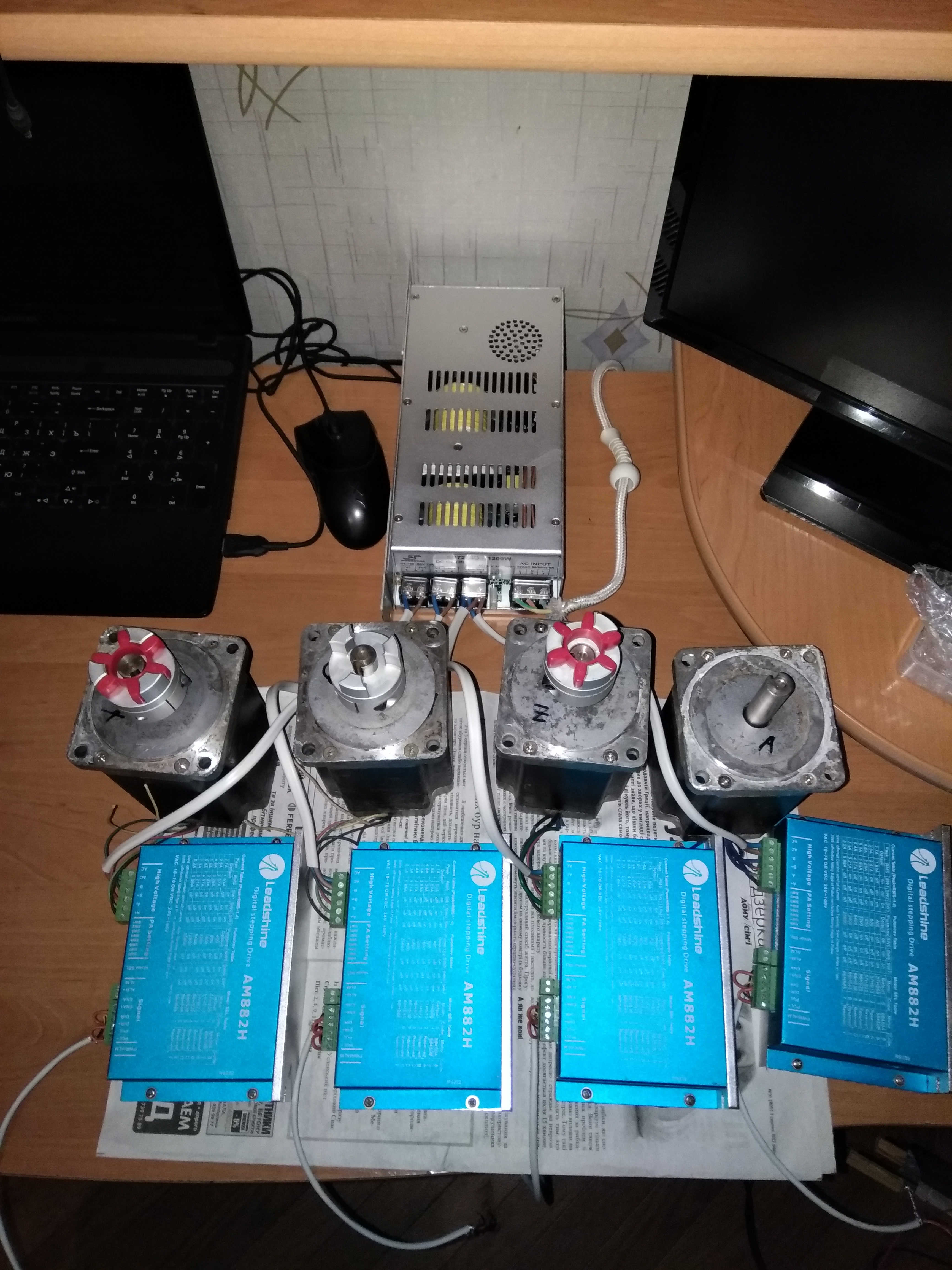

JudasPriest
Сообщения: 497
Репутация: 202

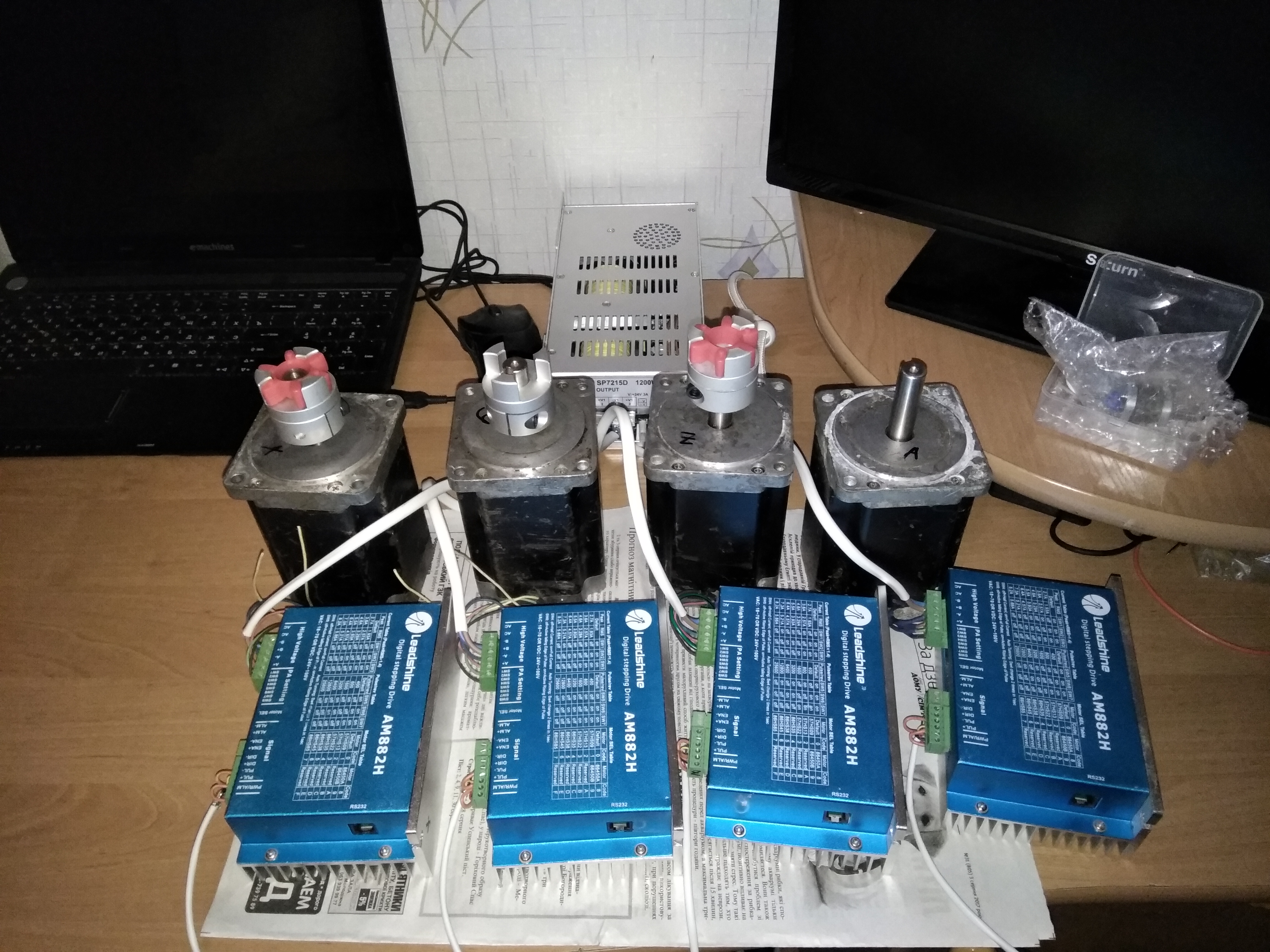

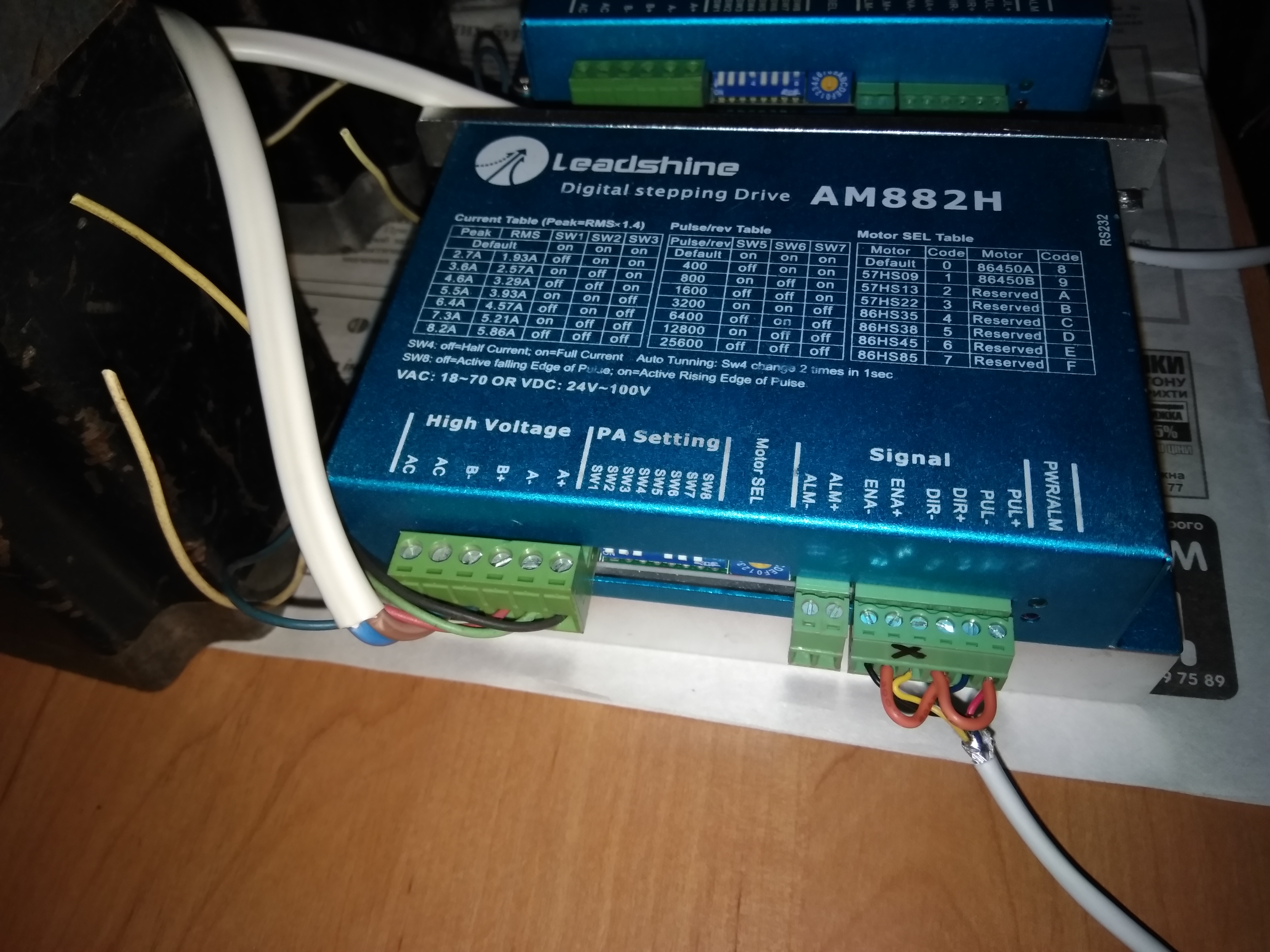

Здравствуйте. Соединил драйвера с моторами и с БП. На драйверах AM882H, в отличии от обычных 882ых, не указывается полярность питания, так как могут и переменку кушать. Подсоединил +- как в 882 на всякий случай. Погуглил как провода сигнальные на драйвера идут - так и подсоединил. Честно говоря, с электроникой и ПО у меня всегда были проблемы и сейчас очкую как никогда. Mesa 7i92 с ноутбуком у меня вроде как дружит. А вот как соединить месу с драйверами - не знаю, потому очень хочу попросить у вас помощи. Почитал тему http://www.cnc-club.ru/wiki/index.php/M ... _prob_rfx2 - у меня вроде как такая прошивка стоит. Конфигурация у меня схожая, но нет энкодера на шпинделе. Частотник пока в стороне лежит. Могу я оттуда потянуть файлы и убрать энкодер? Смотрю на драйвера - выходит по 4 провода, а там в табличке выходов всего степ и дир на каждый мотор - остальные куда? На все то, что с плюсом подать +5В (оно у меня с юсб ноута идёт на контроллер)? Буду благодарен любым подсказкам.
IMG_20170815_220241.jpg (4045 просмотров) <a class='original' href='./download/file.php?id=118231&mode=view' target=_blank>Загрузить оригинал (3.57 МБ)</a>
IMG_20170815_215735.jpg (4045 просмотров) <a class='original' href='./download/file.php?id=118232&mode=view' target=_blank>Загрузить оригинал (2.85 МБ)</a>
IMG_20170815_215716.jpg (4045 просмотров) <a class='original' href='./download/file.php?id=118233&mode=view' target=_blank>Загрузить оригинал (3.97 МБ)</a>
vovafed
Сообщения: 1810
Репутация: 325
Откуда: башкортостан
Сообщение vovafed »
я бы купил еще подобную платку
у меса может не хватить тока чтоб открыть оптопары драйвера
да и дополнительная защита лишней не будет
https://ru.aliexpress.com/item/5-Axis-C ... sstype=600
JudasPriest
Сообщения: 497
Репутация: 202
vovafed писал(а):я бы купил еще подобную платку
А негативно на работе станка не скажется такая плата? Купить могу, но боюсь сделать хуже

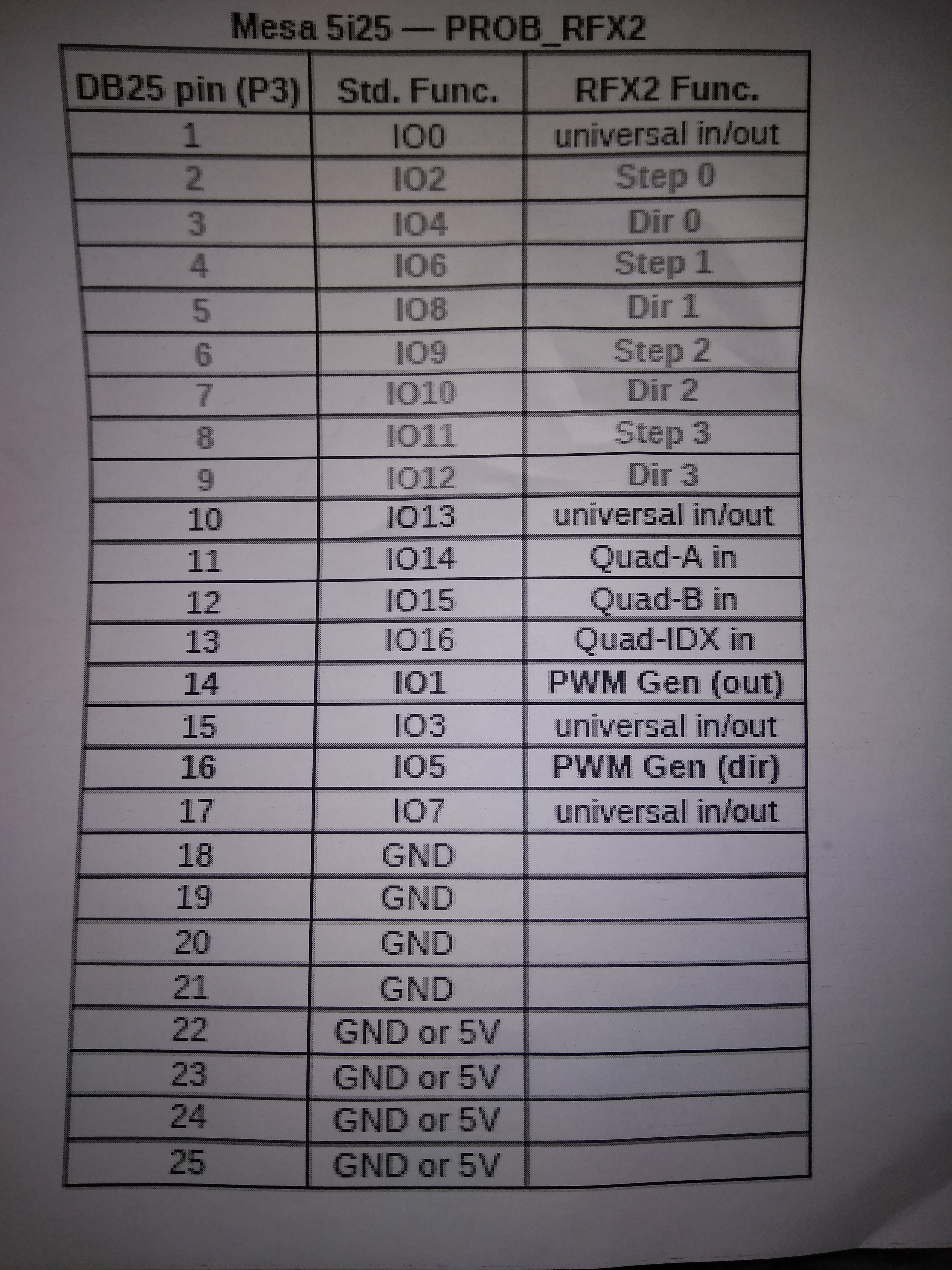

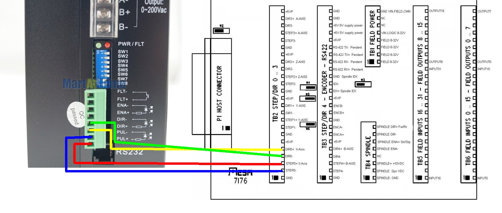

Пытаюсь понять куда драйвера подключать в mesa . Не пойму куда Ena- с драйвера подключать. Подскажите пожалуйста.
Распиновку смотрю тут http://www.cnc-club.ru/wiki/index.php/M ... _prob_rfx2
MGG
Сообщения: 3403
Репутация: 1010
Сообщение MGG »
на любой неиспользованный выход и землю. Как обычную out

JudasPriest
Сообщения: 497
Репутация: 202

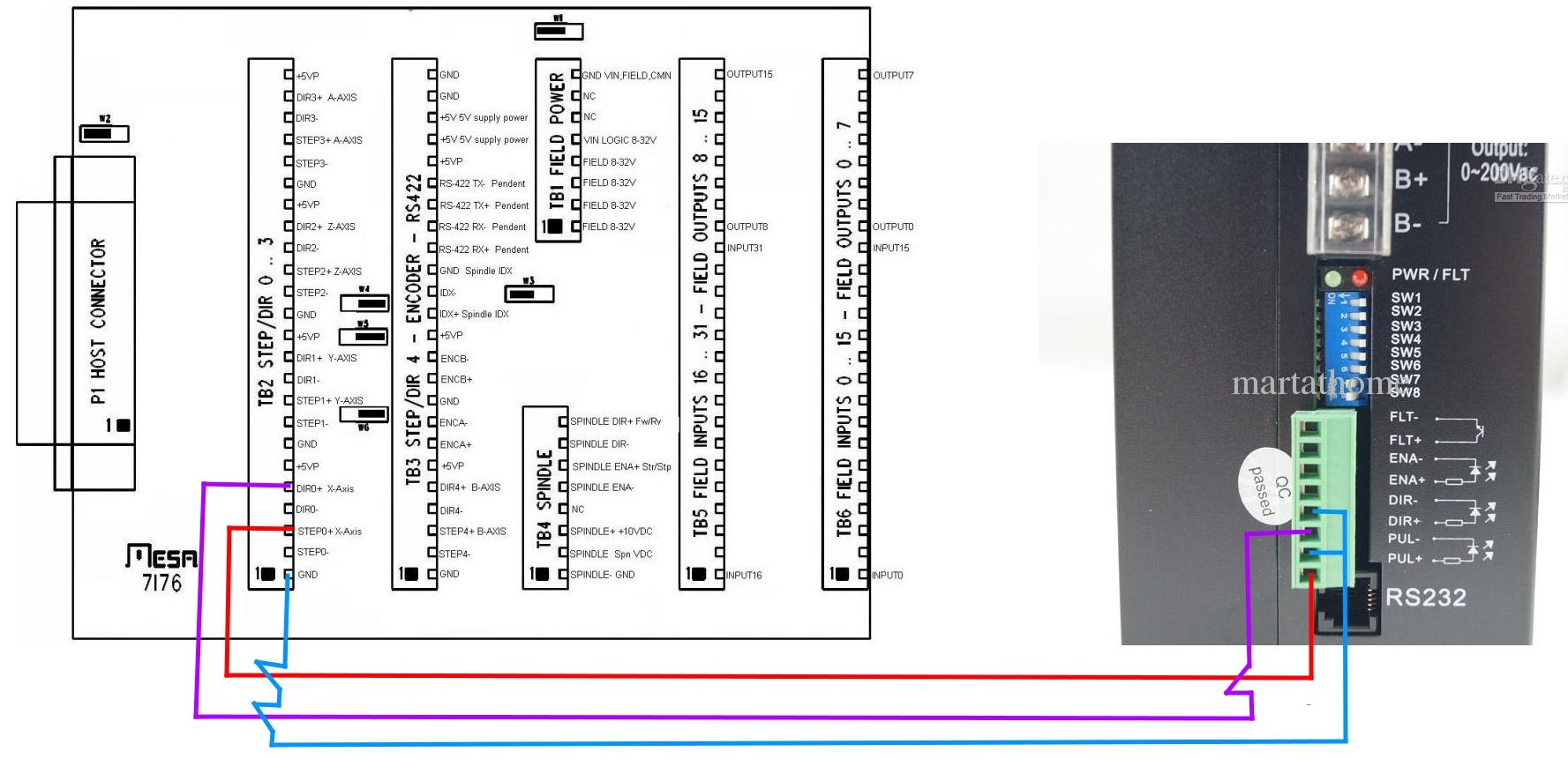

В мануале на драйвера нашел, что можно и не использовать. Перечитал тему про подключении 5i25 к пурелоджиковскому драйверу - немного прояснилось. Нашел ещё два варианта подключения на забугорном форуме. Пока в ступоре...

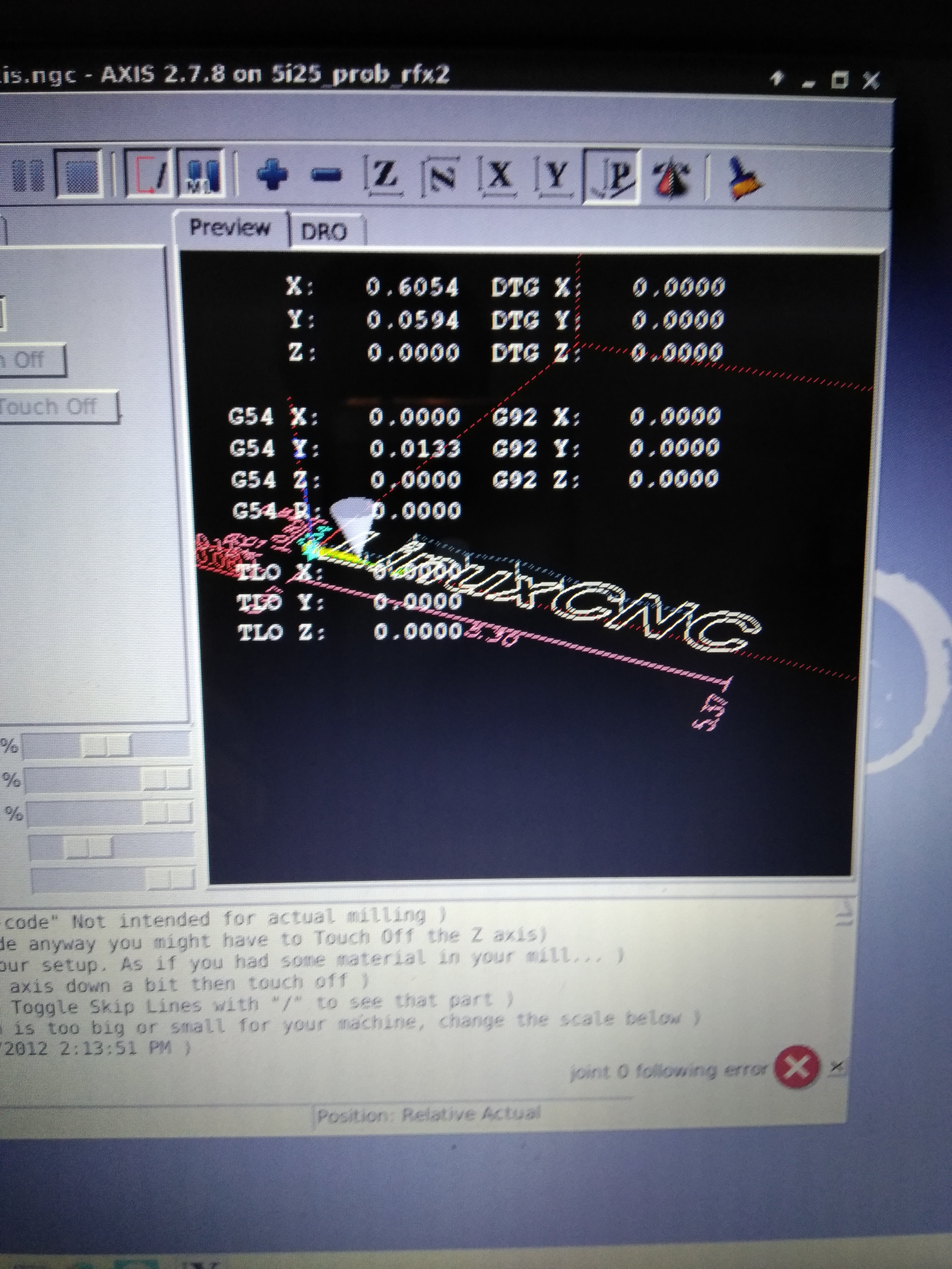

Глаза боятся - руки делают. Чего-то сохранить работоспособную конфигурацию через pncconf у меня не получается. Начал пробовать подключать по стандартной prob rfx2, пока только ось Х. Pul+ с драйвера кинул на Step0, dir+ на Dir0, Pul- и Dir- кинул на GND, на драйвере деление шага 1/1, ток 3 с копейками Ампера, напряжение 80В. При включении неподключенного драйвера шаговик уходит в режим удержания, но писка как такового я не слышу (до этого была плата со встроенными тв6550, так пело громко). Подключил к месе - звука я не слышу, шаговик в режиме удержания, при нажатии стрелочек влево-вправо шаговик делает один или пару шагов и в сторону нажатой стрелки и больше не вращается. Пару раз так шагнет и вылазит ошибка, что на фото. Пару раз перезапустил и ошибка не вылазит, можно шагать кратковременными нажатиями. Если бы оно пело, то я бы услышал когда срывается мотор, но тут почти полная тишина. Пока так. Если есть напутствия - с радостью выслушаю. Пошел копать дальше...
IMG_20170816_191934.jpg (3844 просмотра) <a class='original' href='./download/file.php?id=118319&mode=view' target=_blank>Загрузить оригинал (3.81 МБ)</a>
IMG_20170816_190731.jpg (3844 просмотра) <a class='original' href='./download/file.php?id=118320&mode=view' target=_blank>Загрузить оригинал (4.07 МБ)</a>
JudasPriest
Сообщения: 497
Репутация: 202
Попробовал в файле ini для prob rfx2 поменять значения для осей на те, что у меня получилось настроить - емс2 не запускается, что-то там пишет много. Закинул обратно стандартный ini - запустился, но картина примерно та же. Заметил, что двигатель дёргается при отпускании кнопки на клавиатуре, всегда в одну сторону. Может я драйвер не правильно подключил?
