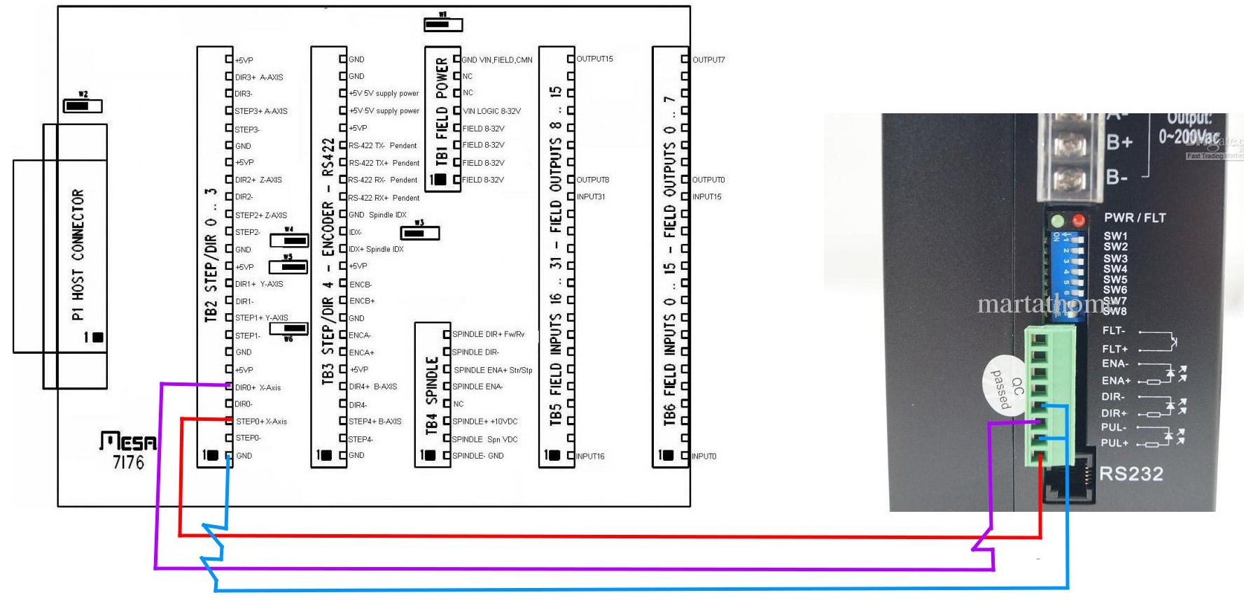

Здравствуйте. Соединил драйвера с моторами и с БП. На драйверах AM882H, в отличии от обычных 882ых, не указывается полярность питания, так как могут и переменку кушать. Подсоединил +- как в 882 на всякий случай. Погуглил как провода сигнальные на драйвера идут - так и подсоединил. Честно говоря, с электроникой и ПО у меня всегда были проблемы и сейчас очкую как никогда. Mesa 7i92 с ноутбуком у меня вроде как дружит. А вот как соединить месу с драйверами - не знаю, потому очень хочу попросить у вас помощи. Почитал тему http://www.cnc-club.ru/wiki/index.php/M ... _prob_rfx2 - у меня вроде как такая прошивка стоит. Конфигурация у меня схожая, но нет энкодера на шпинделе. Частотник пока в стороне лежит. Могу я оттуда потянуть файлы и убрать энкодер? Смотрю на драйвера - выходит по 4 провода, а там в табличке выходов всего степ и дир на каждый мотор - остальные куда? На все то, что с плюсом подать +5В (оно у меня с юсб ноута идёт на контроллер)? Буду благодарен любым подсказкам.

vovafed
Сообщения: 1810
Репутация: 325
Откуда: башкортостан
Re: МС-51 240×280мм для цветмета. Долгострой
Сообщение vovafed »
я бы купил еще подобную платку
у меса может не хватить тока чтоб открыть оптопары драйвера
да и дополнительная защита лишней не будет
https://ru.aliexpress.com/item/5-Axis-C ... sstype=600

aegis
Сообщения: 3115
Репутация: 1810
Настоящее имя: Михайло
Сообщение aegis »
vovafed писал(а):я бы купил еще подобную платку
зачем она там? развязки нет на осях степ-дир. хотя гальваника по идее в драйвере должна быть (не смотрел мануал). формировать ровные фронты при помощи 74hc14 надо только на ПК, а не на мессе, где итак все красиво по фронтам

JudasPriest
Сообщения: 497
Зарегистрирован: 17 мар 2015, 14:41
Репутация: 202
Сообщение JudasPriest »
Пытаюсь понять куда драйвера подключать в mesa . Не пойму куда Ena- с драйвера подключать. Подскажите пожалуйста.
Распиновку смотрю тут http://www.cnc-club.ru/wiki/index.php/M ... _prob_rfx2
MGG
Сообщения: 3403
Репутация: 1010
Сообщение MGG »
на любой неиспользованный выход и землю. Как обычную out

JudasPriest
Сообщения: 497
Репутация: 202
В мануале на драйвера нашел, что можно и не использовать. Перечитал тему про подключении 5i25 к пурелоджиковскому драйверу - немного прояснилось. Нашел ещё два варианта подключения на забугорном форуме. Пока в ступоре...
