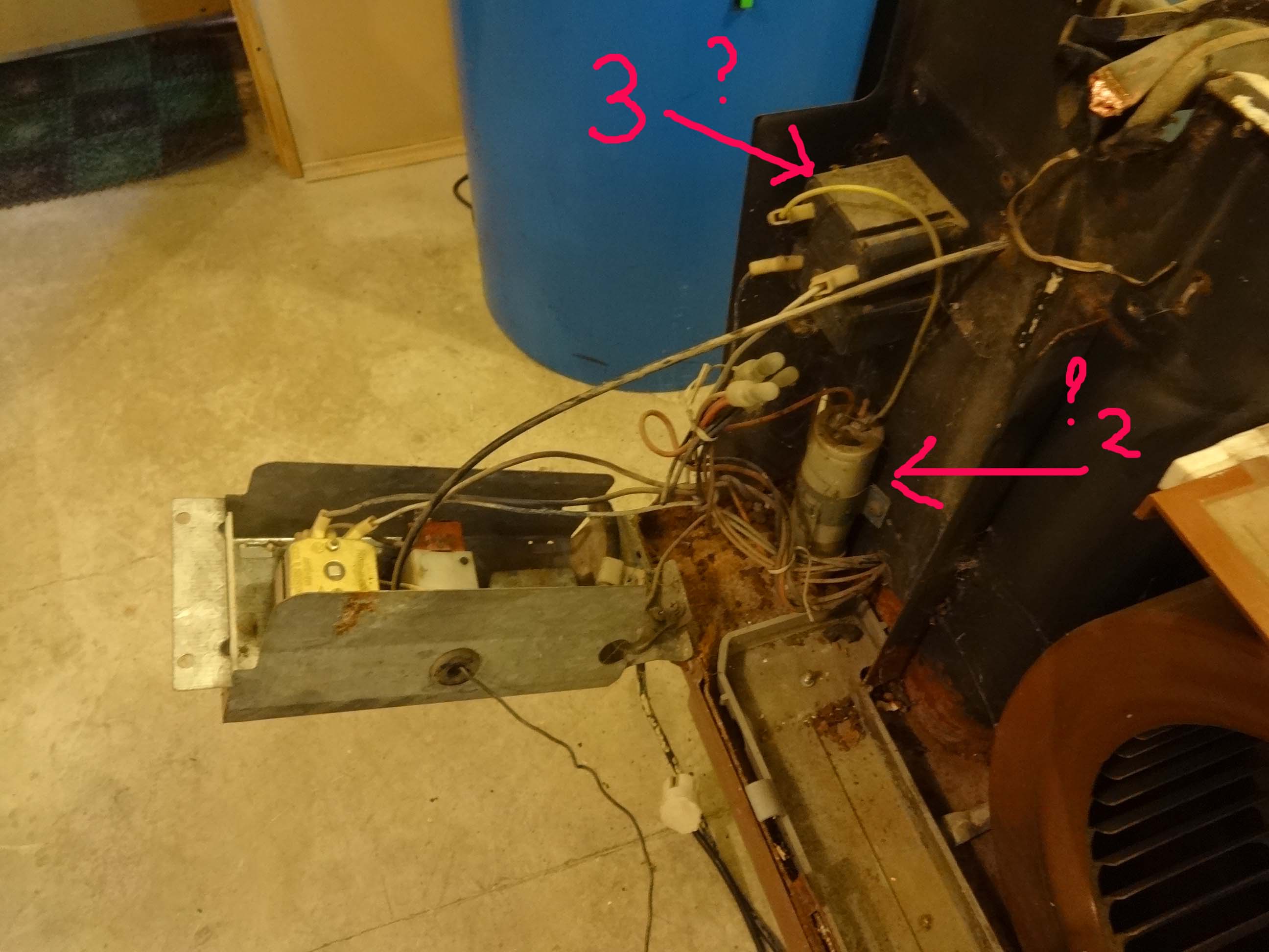

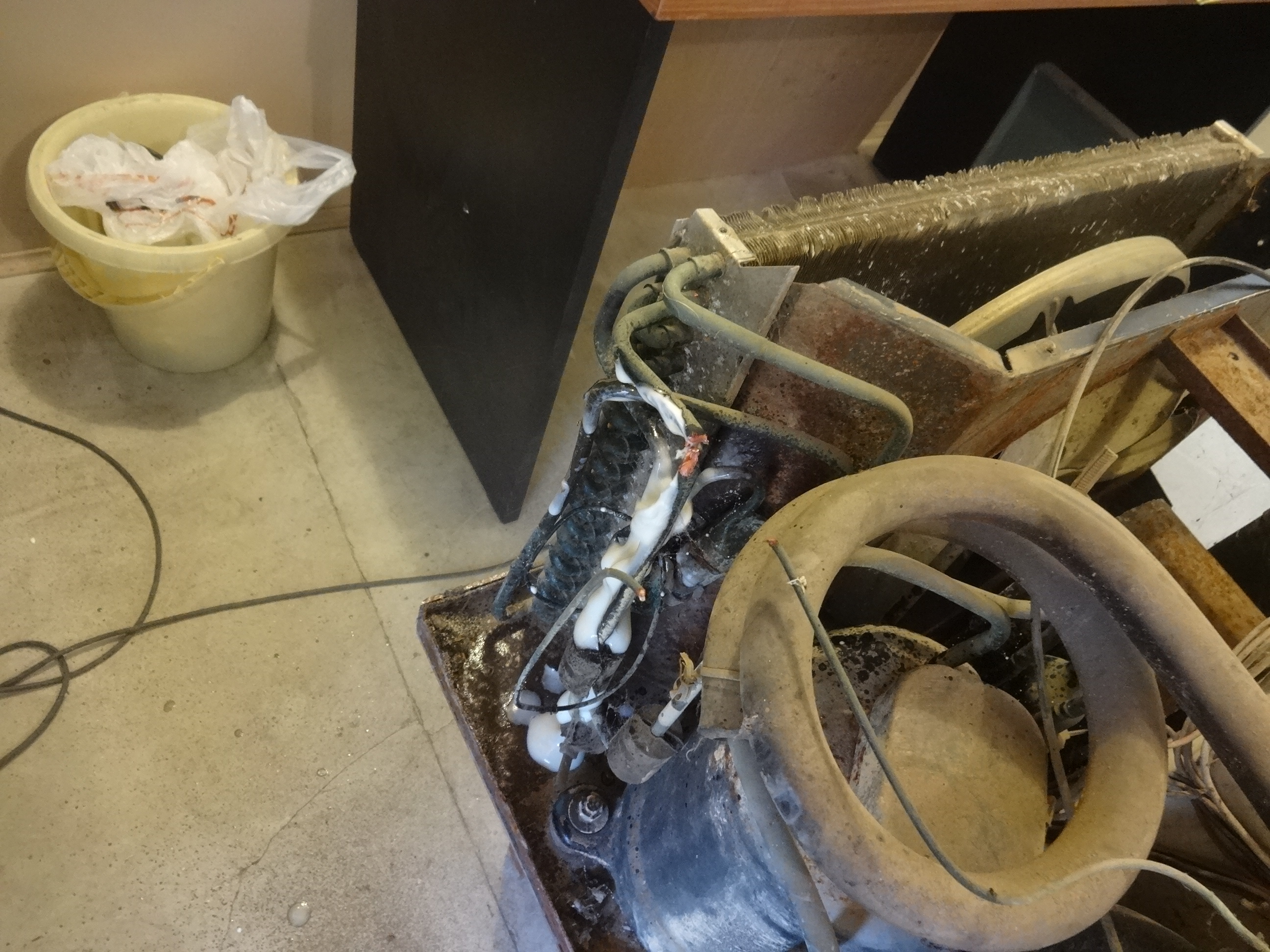

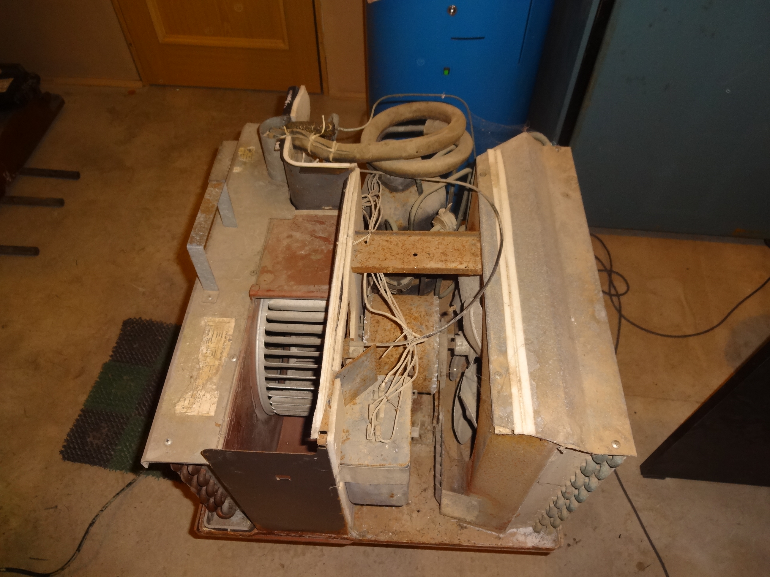

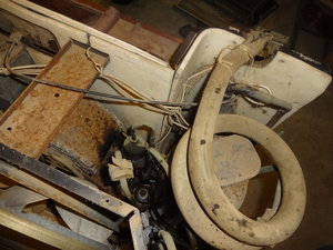

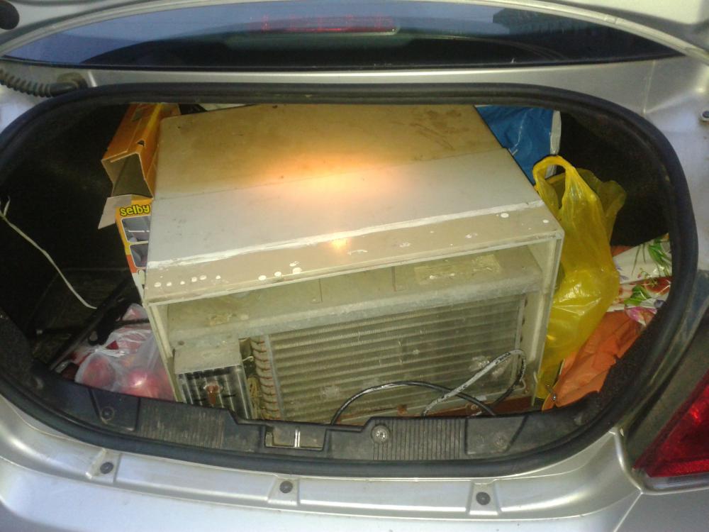

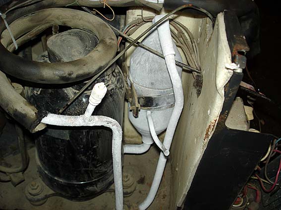

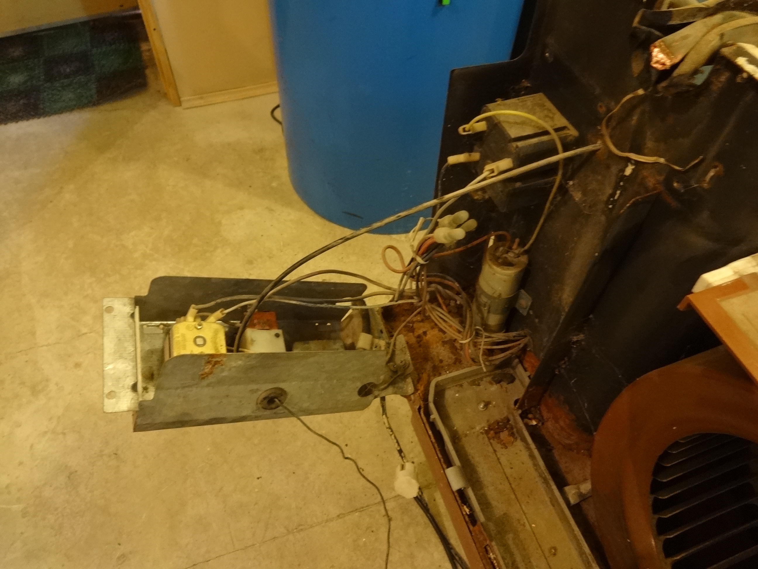

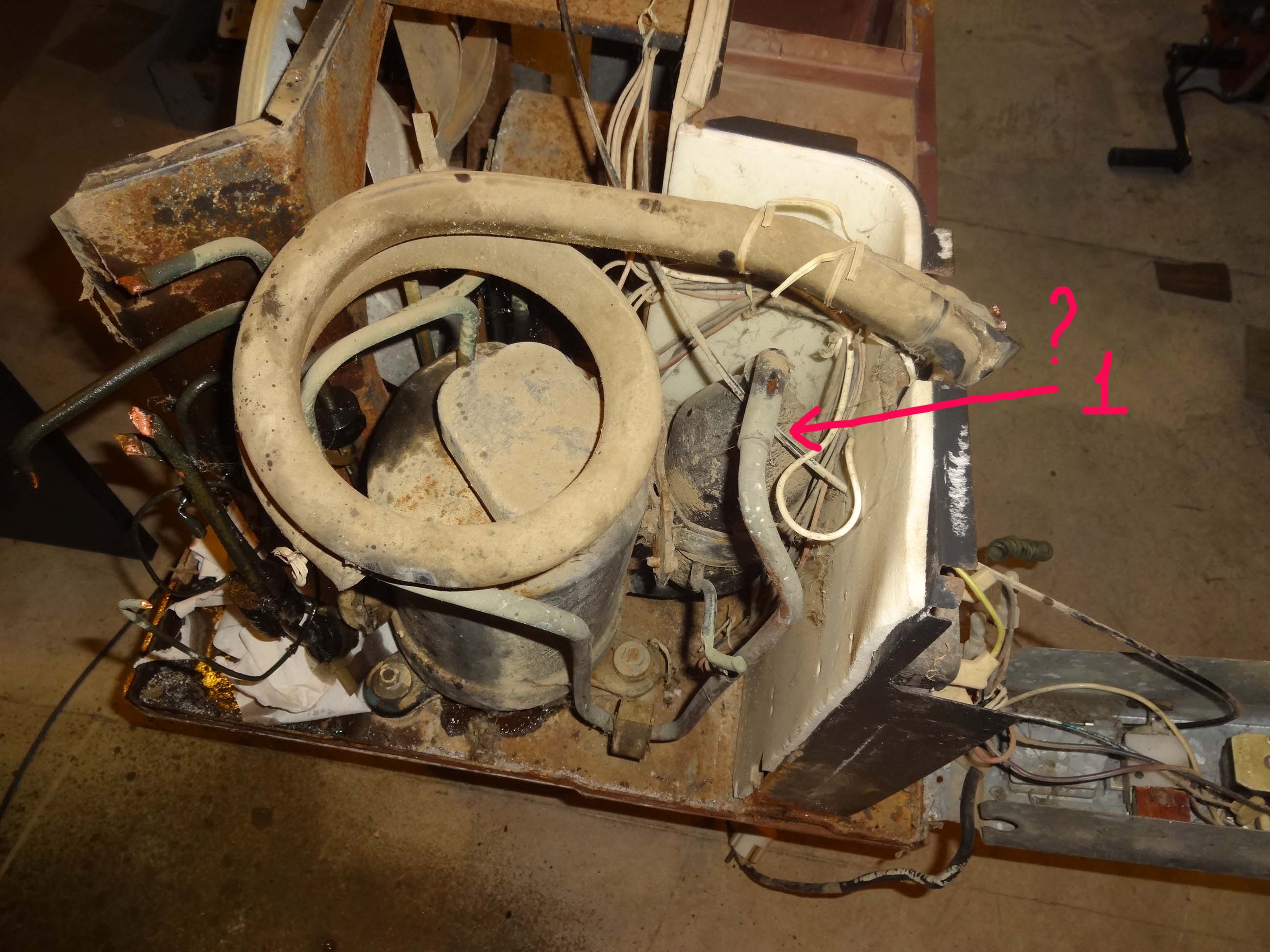

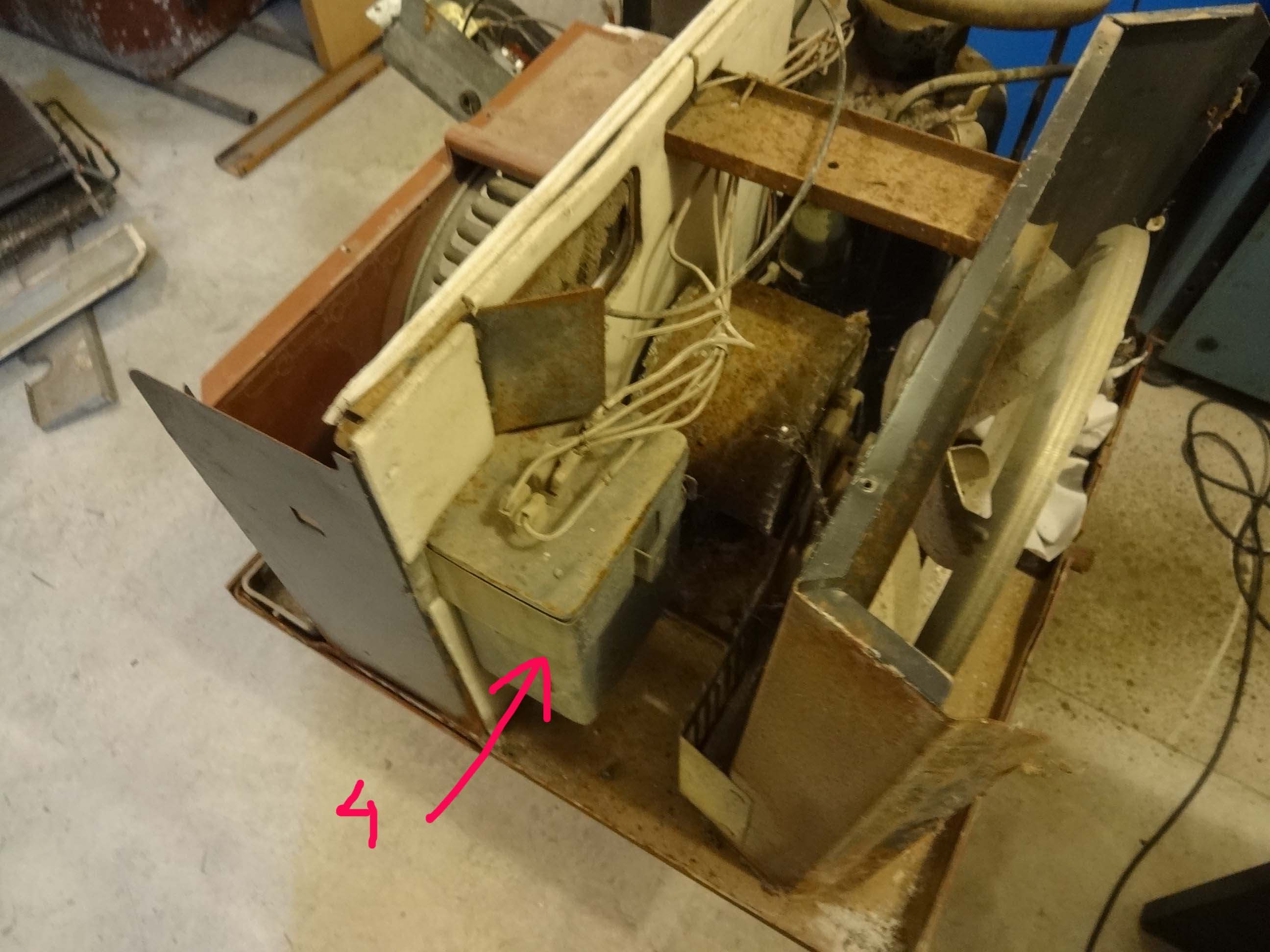

на выходных ездили по делам в липецкую область, сделал крюк километров 150 - купил кондиционер-донор компрессора. кто-то имел опыт переделки?

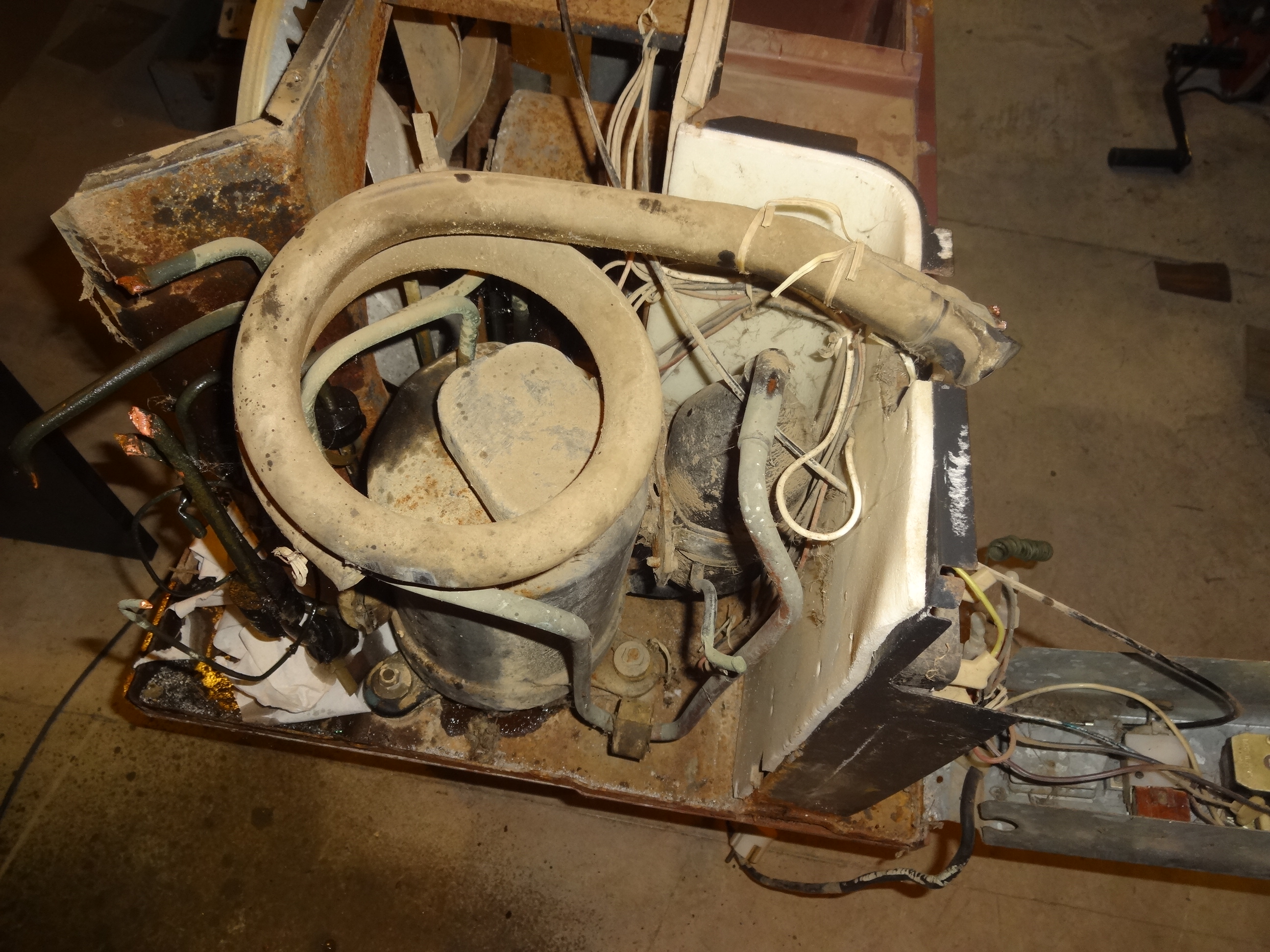

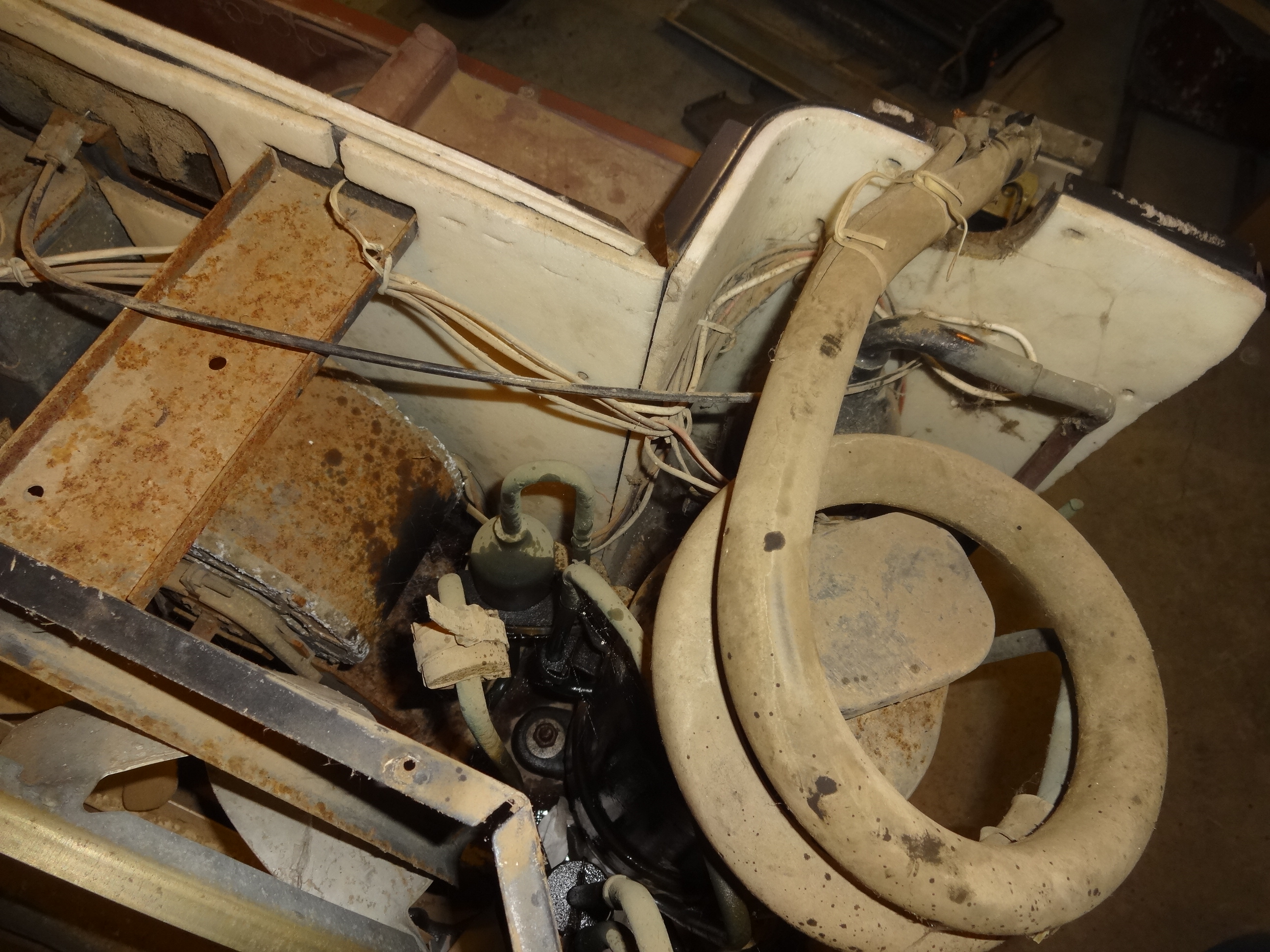

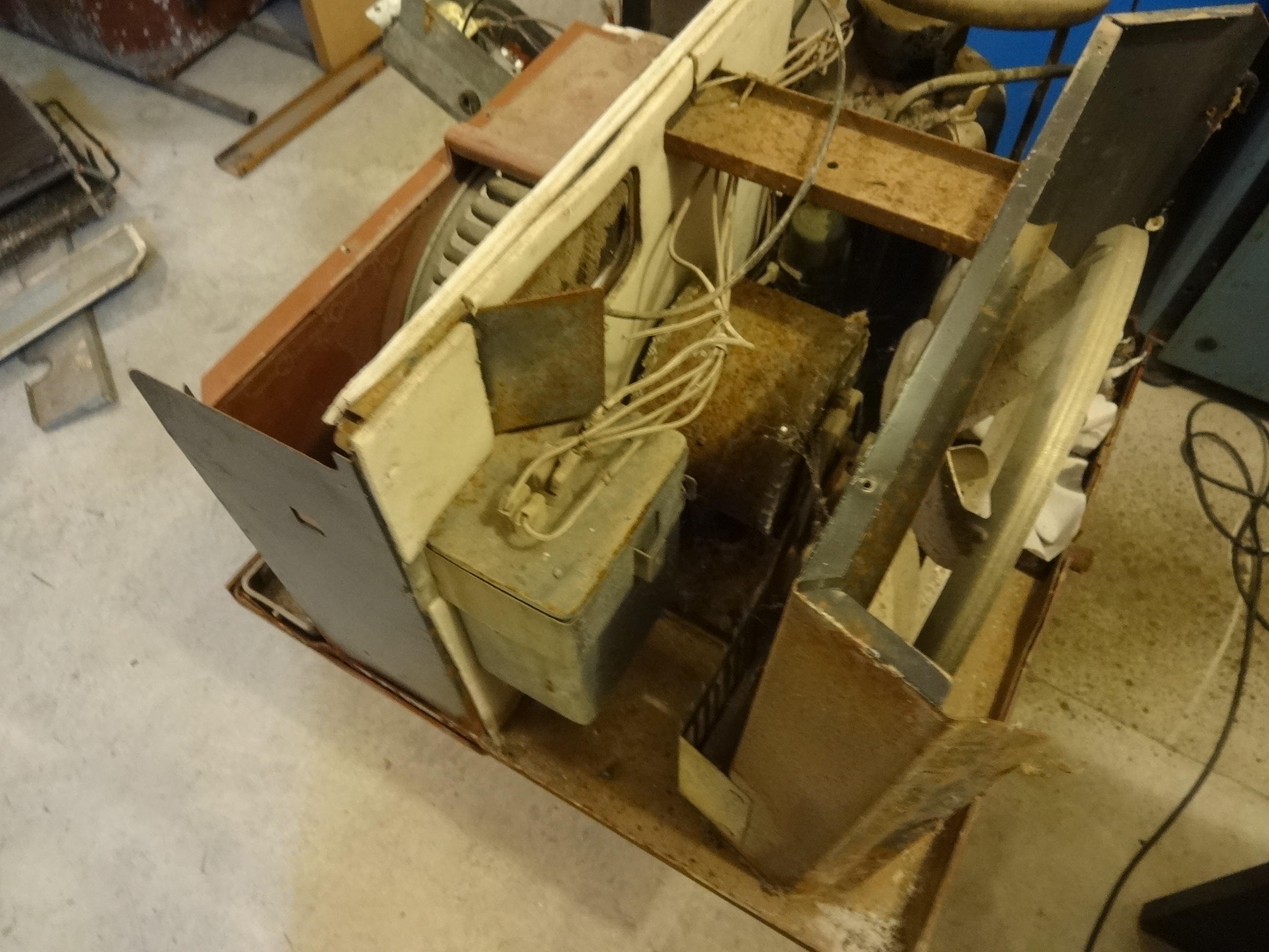

подразобрал. правда, не совсем удачно - перекусил масляный контур когда надоел ждать когда спустит газ. в итоге пол и сам компрессор в масляной пене.
электическую схему прикладываю (как нужно сделать). но я пони (схемам) не понимаю. что за непонятные штуки там внутри? пометил на фото.

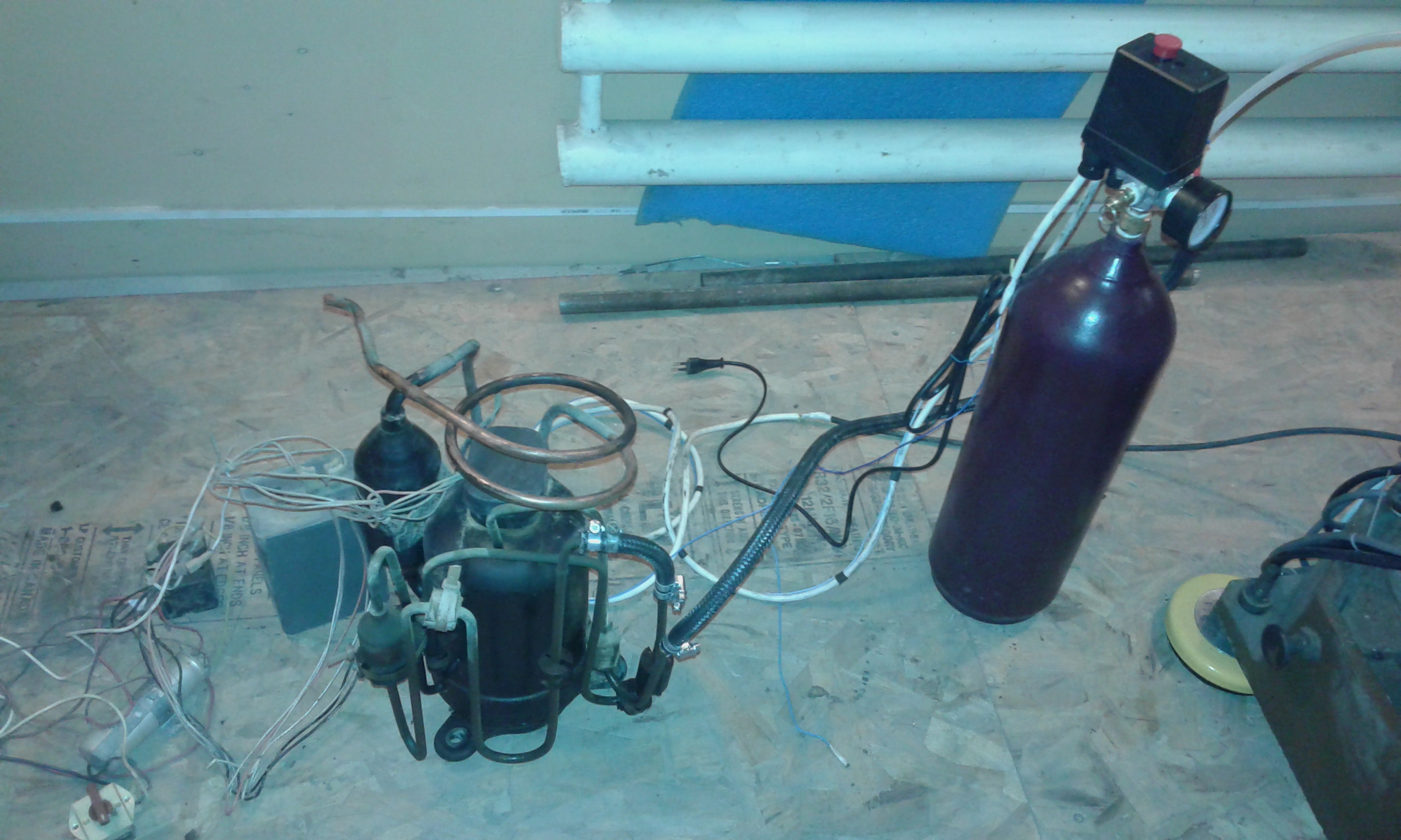

запустил сегодня компрессор. впечатления более чем положительные. автомобильный 2-поршневой нервно курит в стороне. не напрягаясь качает 8 атмосфер и тише раз в 10. получается чуть менее компактно чем думал (оказалось, довеском идут большие конденсаторы, пускатель и пакетник). Оказалось, что воздух стравливается через компрессор обратно. с автомобильным такого не было. присоветуйте обратный клапан (желательно на 1/2 дюйма). погуглил - вроде обычные сантехнические есть?
P.S. самое гадство что даже с учетом поездки в 150км стоимость вышла гораздо меньше чем автокомпрессор, плюс я докупил еще мощный импульсный БП на 12В. А если в барахолке купят движок вентилятора и два радиатра, то вообще бесплатно выйдет. Совок снова рулит.

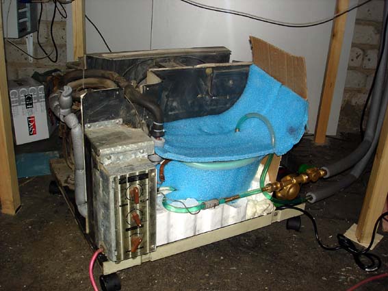

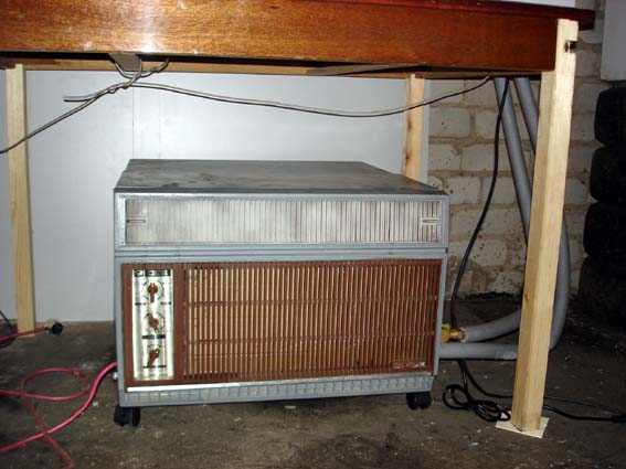

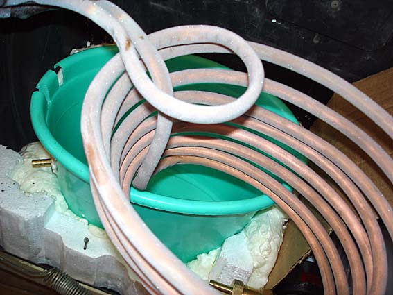

А какой чиллер мог бы получиться )))
Александр_
Сообщения: 1740
Репутация: 122
Re: Присоветуйте реле давления
Сообщение Александр_ »
делал и чиллер :-)

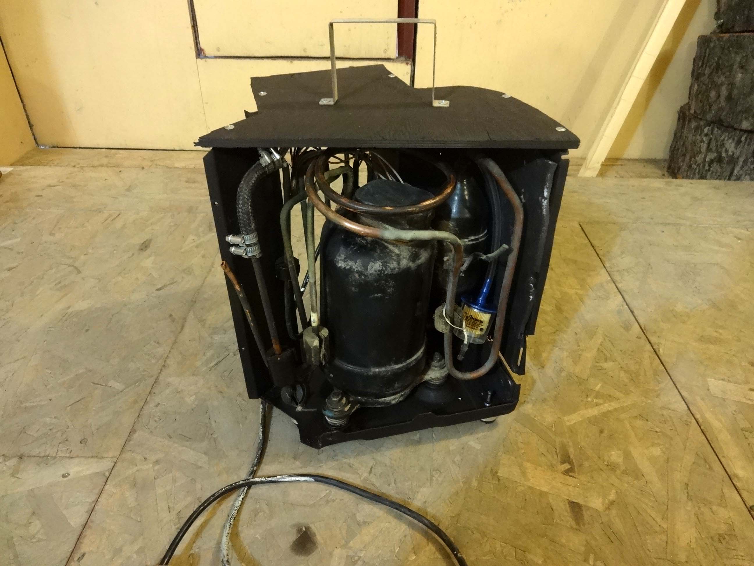

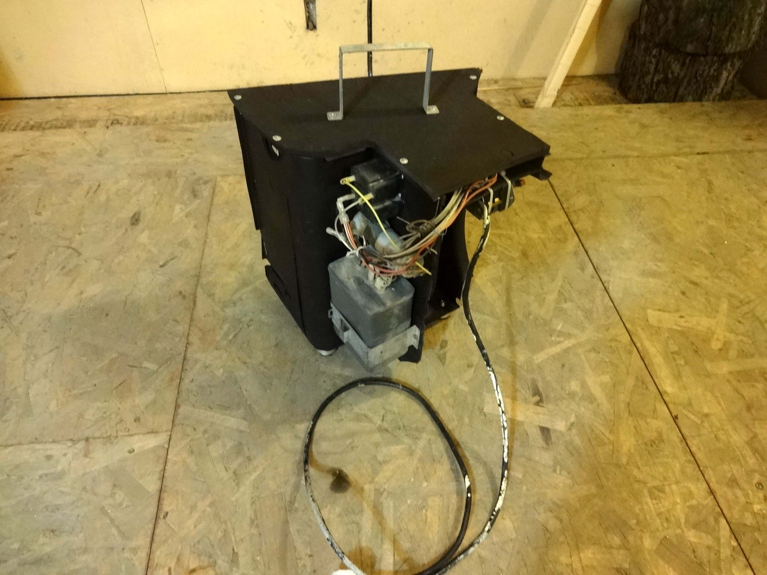

вот что вышло в итоге. люблю чтобы красиво все было, но в данном случае решил чуть уменьшить требования и слепил корпус из родного и того что было под рукой. стоять он будет там где его не будет видно даже при желании так что сойдет. работает пока изумительно. удалось сдать автомобильный компрессор обратно в магазин.
