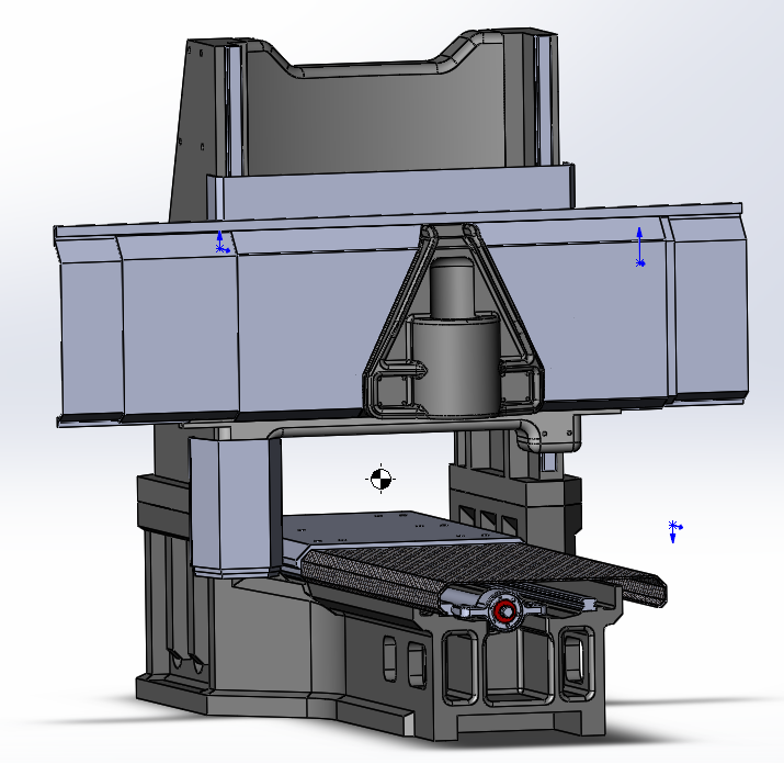

щитки на колонне (3530 просмотров) <a class='original' href='./download/file.php?id=119075&mode=view' target=_blank>Загрузить оригинал (195.68 КБ)</a>
щитки на колонне
Немного поразмыслив , прикинув разные варианты и получив советы друзей решил ,что шесть сегментов - это перебор ( удержать от перекосов сложно ). Вернулся к простому варианту с тремя сегментами.Уменьшил ход по зет вниз (изменил с 250 на 230 мм (сейчас между столом и кареткой траверсы 120мм примерно)и щитки влезли.Уменьшил не только из -за защиты ,но и потому что при работе в тисках оправка iso 20 практически упирается в 50 мм тиски.

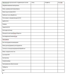

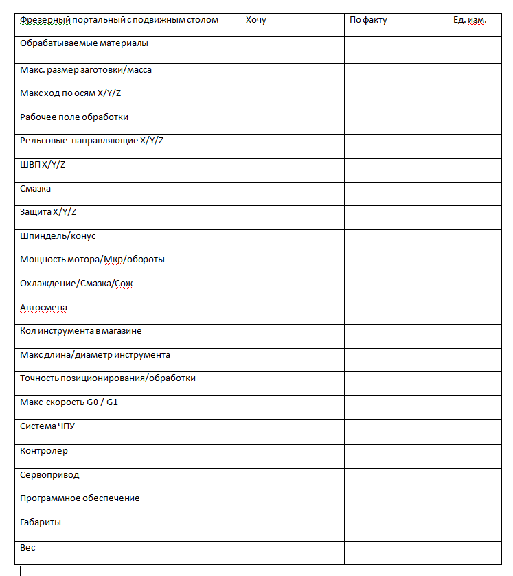

Нужен совет форумчан.Хочу таблицу тех характеристик составить,а в какой последовательности описывать ? сначала механику ,потом чпу или как то по разделам...поиск в нете не помог,каждый по своему и куча вопросов.... Прошу совета опытных людей ..а то так каждый день переделывать :hehehe: имейте в виду, что она должна быть пригодна для всех тем по станкам (фрез,токарн) на форуме. Так будет очень удобно и для новичков и для авторов -куча халабуды в темах отпадет сразу.Такую таблицу предполагается разместить в первом сообщении по станку. Можно прикрутить столбы "хочу" и "по факту".

вот проба
тех таблица.png (3308 просмотров) <a class='original' href='./download/file.php?id=120282&mode=view' target=_blank>Загрузить оригинал (25.94 КБ)</a>

Как понять "Обрабатываемые материалы: Хочу и По факту"? Многие из станков по цветнине из данного раздела могут потихонечку и сталь грызть.. Всё ж от режимов зависит.

НУ так и понимать )) ты для себя и для людей на форуме пишешь или описываешь станок или процесс постройки. Когда закончишь проект ,вот тогда и выложишь окончательную таблицу Без этой вилки - хочу и по факту. Не грызут потихонечку они сталь - а лижут ,посмотри на кромки фрез. И еще по этому вопросу - вот например на своем - дерево не собираюсь обрабатывать ,а также уголь и стекляшки кроить ,ну и далее в таком духе. Лучше напиши че еще добавить в таблицу, а то смотрю народ стесняется, все мысли берегут :hehehe:
Re: Начало проекта фрезера по алюминию 400/250/125
Дык похоже такой темой никто особо не заморачивался, хоббистам так или иначе приходится идти на компромиссы
напишешь сейчас типа одного, а завтра планы раз 5 поменяются и будешь делать по факту из того что достал или смог купить :)
например автосмена, если шпиндель обычный , то привет автосмена
если купил шпиндель под авто , то делать полюбому, иначе зачем покупать
По обработке , что прижмет делать , то и будешь делать :hehehe:
я бы добавил в конце таблицы количество дензнаков на станок и все станет сильно проще в выборе :)

Потому и ввел колонки хочу и по факту.Добавим Коля колонку под ден. знаки :hehehe: ,только же помощь нужна от многих,чтоб сделать таблицу для нас ,ну чтоб полная была...нет чего то - прочерк и т.д. Наверно еще нужны строки по материалу станин.электрике и т.д., в общем надо чтоб народ подключался,через неделю добавлю заполненную страницу в первый пост и вопрос этот закрою.

Можно добавить простенькую УП(не сиськи), вот кстати логотип сайта, для сравнения с другими станками. Использовать всегда одну и туже УП, а в колонки записать общее время обработки, даже если заготовка остывает и качество поверхности.
Ну и добавить точность изделия. Прямоугольник наибольшего размера(ДхШ) и круг. Ну а колонки-заданные размеры и по факту.

Я понял намек,добавлю строку,еще наверно отклонения прямолинейности и перпендикулярности ....

Дополнил первый пост таблицей по станку.кому интересно - смотрите.

Зачем тебе по Z столько хода?

ну а вдруг)) в моделизме нужно.Инструмент до 80 длиной ,на деталь остается 150 и это впритык на поворотку,понадобиться в будущем -че я буду руками разводить :wik: Кореша шабашники сказали - будем головки от маленьких движков у тебя фрезеровать :hehehe:
