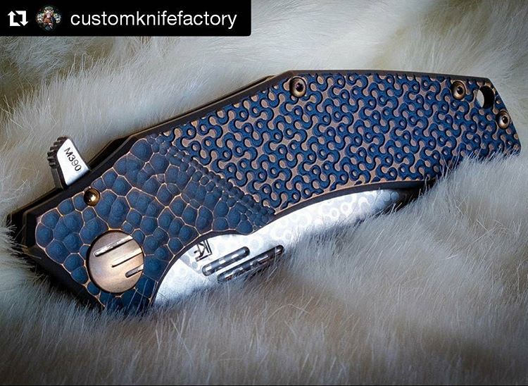

Это пока для меня загадка, но по тому же титану, вот пример работы

Oleinikov писал(а):Это пока для меня загадка, но по тому же титану, вот пример работы
Чтобы так гравировать мощь лазера будет измеряться в десятках ватт, а стоимость в десятках ближе под сотню килобаксов ;)
Это дешевле делать химическим травлением.
При увеличении фото - больше похоже что сделано это эрозионным способом.

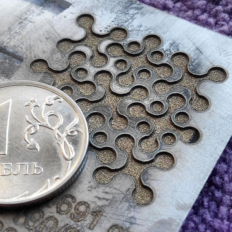

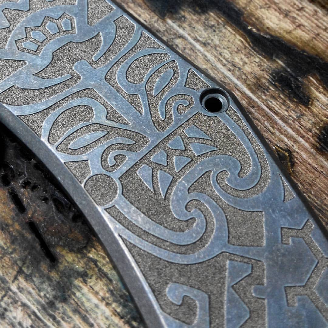

aftaev писал(а): При увеличении фото - больше похоже что сделано это эрозионным способом.
Возможно, вот это точно лазером
BfEKlp0JVgU.jpg (2775 просмотров) <a class='original' href='./download/file.php?id=85509&mode=view' target=_blank>Загрузить оригинал (148.74 КБ)</a>
XtHgHWxRzKs.jpg (2775 просмотров) <a class='original' href='./download/file.php?id=85510&mode=view' target=_blank>Загрузить оригинал (97.99 КБ)</a>
Re: ЧПУ фрезер по титану (мой первый опыт)
Oleinikov писал(а):Возможно, вот это точно лазером
Зона побежалости и качество реза такое что похоже на плазморез.
Чтобы резать сталюку обычную 2мм нужен лазер около 200ватт, цена которому около 30килобаксов ;)
