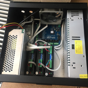

Наконец собрал все и подключил к станку. Но почему-то шаговики не крутятся. Я в программе нажимал кнопочки перемещения по осям, никакого эффекта. Казалось бы все очень просто - к контроллеру драйвер подключить, к драйверу шаговик, подать питание... Может в программе нужно что-то настроить предварительно?

Сообщение trikot »
Не понимаю как может помочь фотография, но вот, пожалуйста. При проверке, управление шпинделем отключил.
PS... Инвертировал выход, вроде зашевелились привода. Буду дальше ковыряться.

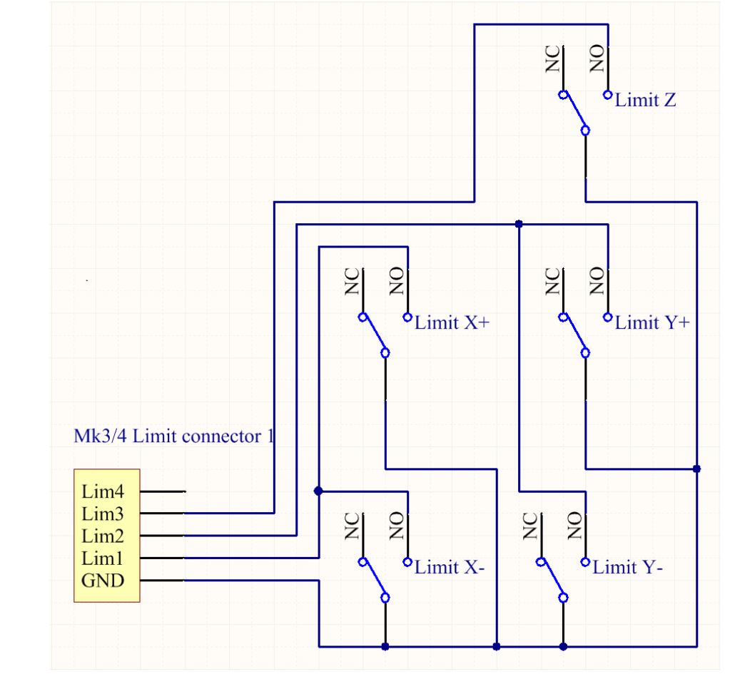

Вылез непонятный косяк с лимитами. При замыкании концевика "Х" окно "Х" красное, при замыкании "У" окно "Х" фиолетовое, при замыкании "Z" окно "У" красное. Окно "Z" не подсвечивается вообще. Концевики распаяны правильно, и это происходит при отключенных концевиках, просто при замыкании пинцетом контактов на самом разъеме. Второй день чешу репу и ничего не понимаю...
Re: Работа с программой CNC USB Controller (от cnc-planet)
При замыкании концевиков X+ цвет один, при замыкании X- цвет другой, то-же самое и для остальных осей. У контроллера 6 контактов концевиков, а не 3 :-)

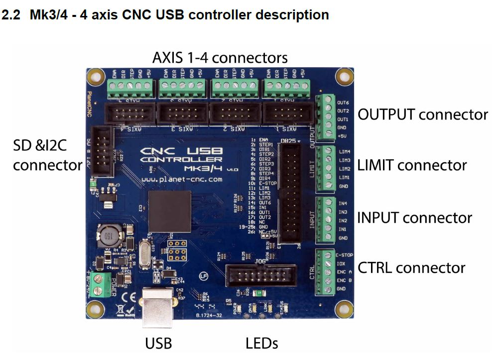

Сообщение trikot »
Я руководствовался этой схемой из описания контроллера.
Концевики.JPG (3875 просмотров) <a class='original' href='./download/file.php?id=118597&sid=89ea5dcd6eb4b12079d24e75b5d0fc1d&mode=view' target=_blank>Загрузить оригинал (94 КБ)</a>
И судя по описанию контроллера у него только 4 входа для концевиков, по количеству осей.
Контроллер.JPG (3875 просмотров) <a class='original' href='./download/file.php?id=118598&sid=89ea5dcd6eb4b12079d24e75b5d0fc1d&mode=view' target=_blank>Загрузить оригинал (115.27 КБ)</a>

Проверьте в меню, во вкладке концевики, чтобы на оси Z стояли галочки.
Как в MK3 организована вообще работа с концевиками для меня тоже вопрос. Как прога может отличить какой концевик сработал Х+ или Х- если они подключены параллельно непонятно, возможно прога учитывает заданные габариты стола в меню и положение шпинделя, и уже отсюда становится понятно, какой сработал ... :thinking:

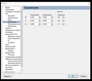

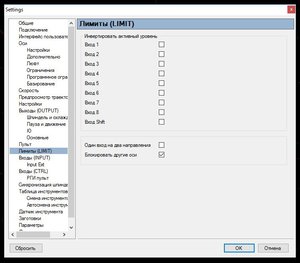

trikot
Сообщения: 165
Зарегистрирован: 08 апр 2017, 22:27
Репутация: 25
Настоящее имя: Ян
Сообщение trikot »
Так вроде выставил все что надо.
Вот тут указаны задействованные концевики.
Ограничения.JPG (3860 просмотров) <a class='original' href='./download/file.php?id=118615&sid=89ea5dcd6eb4b12079d24e75b5d0fc1d&mode=view' target=_blank>Загрузить оригинал (53.84 КБ)</a>
А на вкладке Лимиты только инвертировать сигналы можно.
Лимиты.JPG (3860 просмотров) <a class='original' href='./download/file.php?id=118616&sid=89ea5dcd6eb4b12079d24e75b5d0fc1d&mode=view' target=_blank>Загрузить оригинал (63.02 КБ)</a>
Судя по настройкам, у тебя 8 входов для концевиков осей XYZA, по 2 на каждую ось, на первом скрине не видно ось A из-за настройки выбранного вида станка.

Кажется наконец немного разобрался с концевиками. Во первых нужно поставить галку в настройках лимитов "Один на два положения".
Просто так концевики при нажатии не подсвечивают окно. Но если во время движения нажать нужный, то это останавливает перемещение. В это время подсвечено соответствующее окошко. В зависимости от направления движения цвет меняется. В состоянии покоя при нажатии подсвечивается только последний сработавший концевик. Мудрено конечно, но слава богу что разобрался и можно двигаться дальше :)

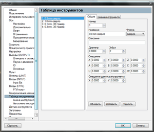

trikot писал(а):...Не нашел возможности ввода диаметра инструмента. Понимаю что модно G код вписать нужный, но это как-то неудобно.
При создании файлов обработки сторонними программами учитывается размер инструмента, но и в программе тоже можно свои сверла "забить"
instr.png (3795 просмотров) <a class='original' href='./download/file.php?id=118710&sid=89ea5dcd6eb4b12079d24e75b5d0fc1d&mode=view' target=_blank>Загрузить оригинал (63.16 КБ)</a>

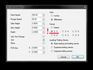

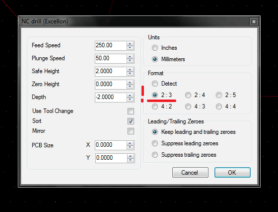

Еще вопросик. Попробовал загрузить файл сверловки из Диптрейса, но он почему то уменьшен в размерах. При загрузке выбрал "мм" и PCB Size как реальный, получилось раза в 3 меньше реального.
Сообщения: 3310
trikot писал(а):...
с Диптрейсом не знаком, но когда загружаю файл сверловок drl от SprintLayout, то обязательно ставлю формат 2:3 (количество знаков) иначе тоже размер улетает
