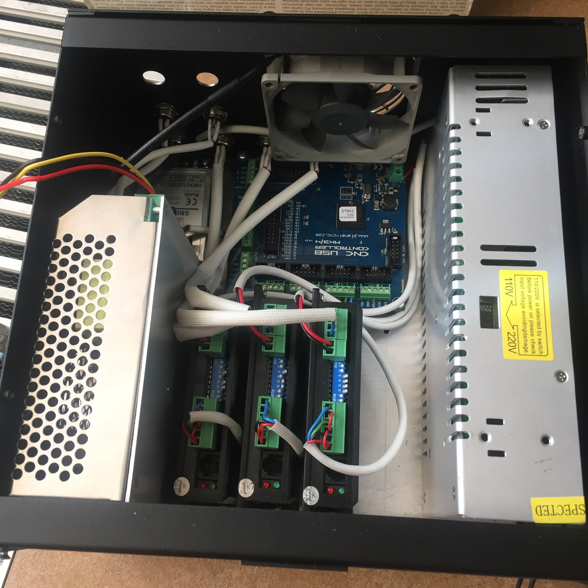

Наконец собрал все и подключил к станку. Но почему-то шаговики не крутятся. Я в программе нажимал кнопочки перемещения по осям, никакого эффекта. Казалось бы все очень просто - к контроллеру драйвер подключить, к драйверу шаговик, подать питание... Может в программе нужно что-то настроить предварительно?

Фото в студию

Не понимаю как может помочь фотография, но вот, пожалуйста. При проверке, управление шпинделем отключил.
PS... Инвертировал выход, вроде зашевелились привода. Буду дальше ковыряться.
