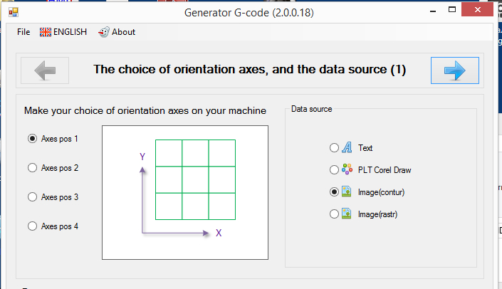

Новый дистрибутив пока не выкладывал, но скоро добавится возможность на лету переключать язык:
2016-10-29_011348.jpg (4348 просмотров) <a class='original' href='./download/file.php?id=93570&mode=view' target=_blank>Загрузить оригинал (125.52 КБ)</a>
2016-10-29_011402.jpg (4348 просмотров) <a class='original' href='./download/file.php?id=93571&mode=view' target=_blank>Загрузить оригинал (117.94 КБ)</a>
2016-10-29_011423.jpg (4348 просмотров) <a class='original' href='./download/file.php?id=93572&mode=view' target=_blank>Загрузить оригинал (126.25 КБ)</a>
Вопрос лишь в том насколько это нужно :-)
