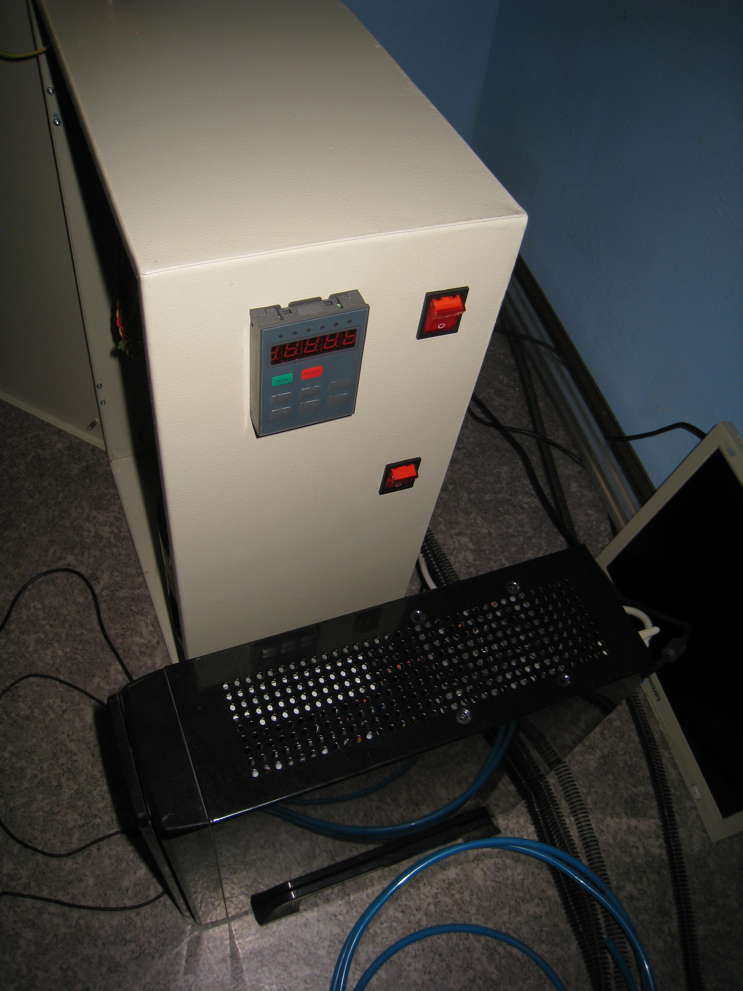

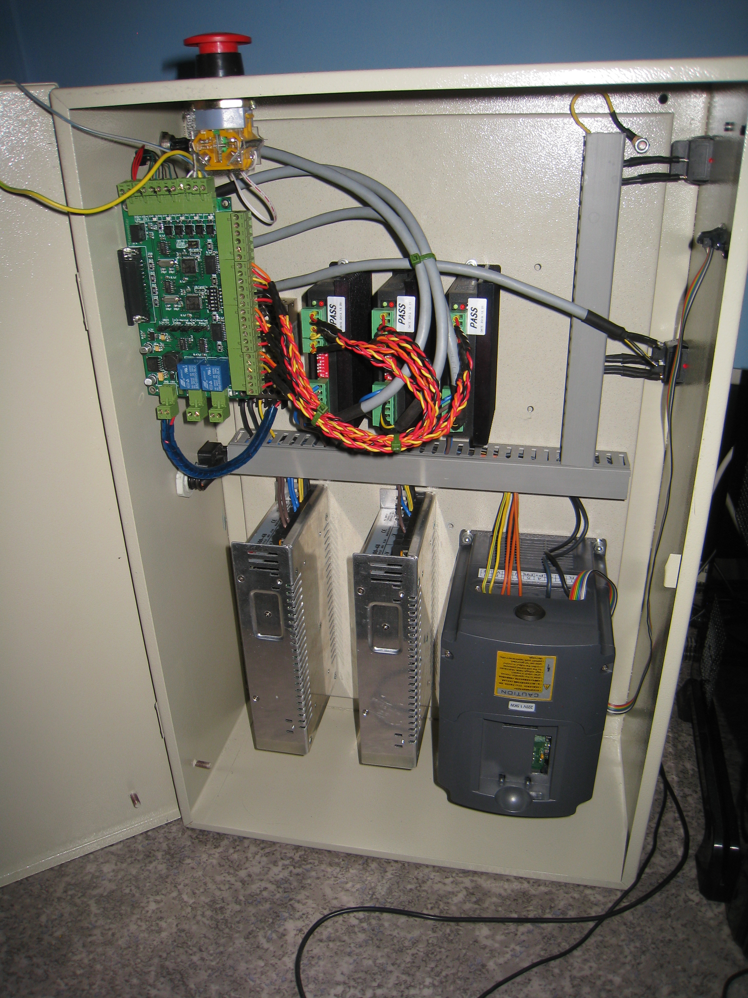

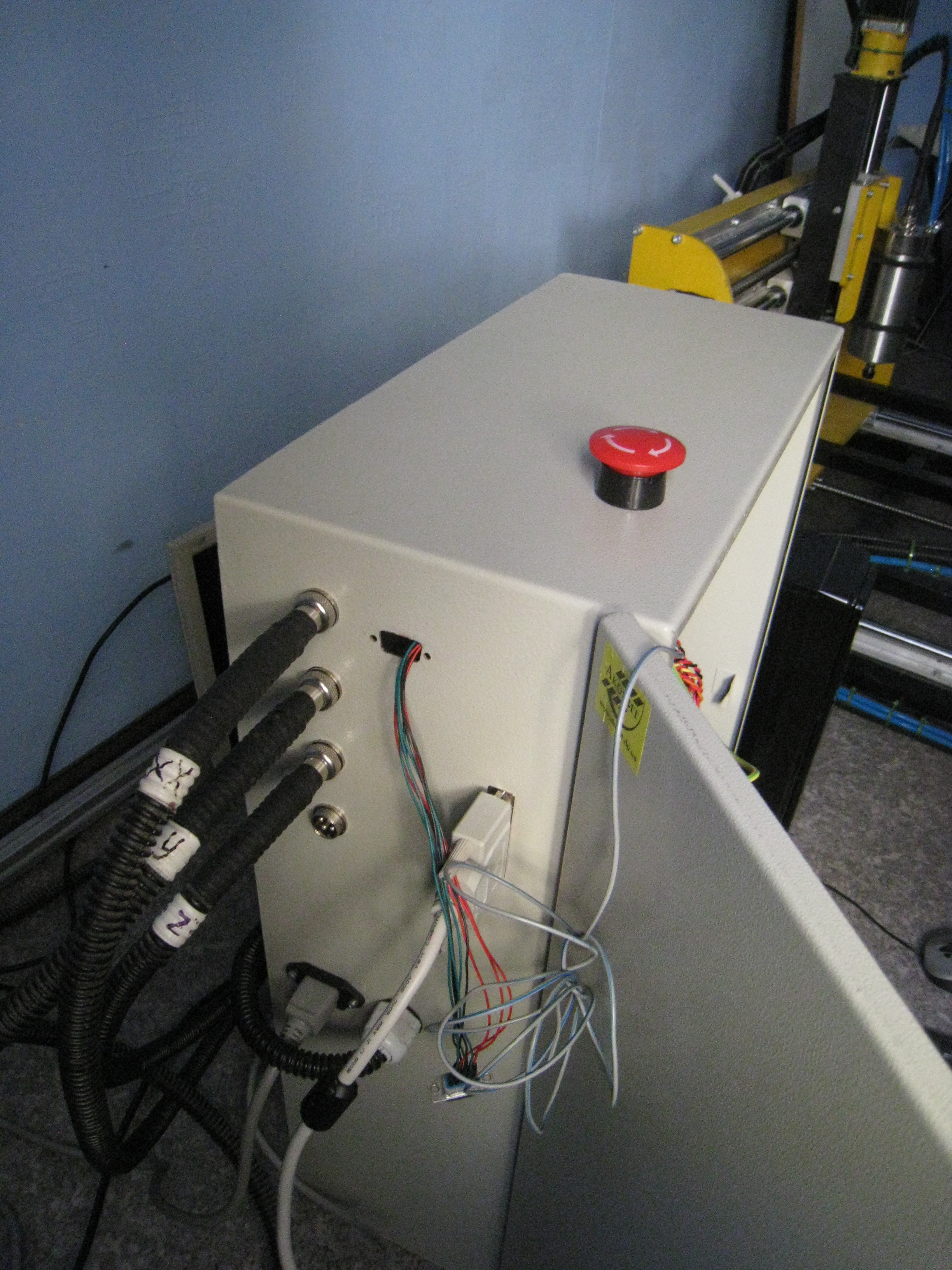

Обсуждали, обсуждали, а как дело дошло - сижу репу чешу...
Продал свой первый станок без электроники, электронику сижу запихиваю в новый ящичек для твитта.
IMG_9546.JPG (4320 просмотров) <a class='original' href='./download/file.php?id=86655&mode=view' target=_blank>Загрузить оригинал (3.52 МБ)</a>
IMG_9547.JPG (4320 просмотров) <a class='original' href='./download/file.php?id=86656&mode=view' target=_blank>Загрузить оригинал (2.8 МБ)</a>
IMG_9548.JPG (4320 просмотров) <a class='original' href='./download/file.php?id=86657&mode=view' target=_blank>Загрузить оригинал (3.65 МБ)</a>
Оставил место для четвёртого драйвера, для полноценной 4й оси с Mach3, но теперь думаю может вместо 4го драйвера и полноценной поворотной оси действительно купить NC и поворотку использовать (если понадобиться) как третью ось? Цена драйвера и NC равны, основная работа предполагается панно.

Подскажи пожалуйста ,удобно ли такое расположение БП ? Провода подключаешь до установки или к ним реально подобраться уже после монтажа ? Клемник то повернут...

Если бы была необходимость часто лазить к клемникам расположил бы по другому, но тогда частотник не влезет. А ящик с немного большими размерами стоит почему то в три раза дороже.

Ясно.Я то подумал это какое ноухау. А оказался разумный компромисс...
Re: Мой ЧПУ по дереву 777-6 от 777lg.ua он же TWITTE
Ну в промышленности, особенно раньше, когда деревья были деревянее, небо небянее, а электроника больше часто делали откидные панели в шкафах, так что если хочется доступа к клемникам можно так сделать )
