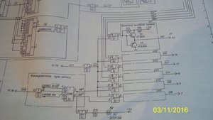

И у меня тоже вопрос. Вот есть привод размер-2м. Там на моторах приводов тахогенераторы. Сигналы с них платы приводов преобразуют в квадратурный выход энкодера амплитудой 12в. Не городя глубокую модернизацию, эти 12 в хочу и использовать.
Напрямую можно 12 в на плату завести? Или городить делитель?

Urec писал(а):Вот есть привод размер-2м. Там на моторах приводов тахогенераторы. Сигналы с них платы приводов преобразуют в квадратурный выход энкодера амплитудой 12в. Не городя глубокую модернизацию, эти 12 в хочу и использовать.
На размере-2м не тахогенераторы, начнём с этого. Нужно что бы на вход плат encoder приходил уровень 5в.
Для этого в одной плате в приводе нужно порезать одну дорожку и кинуть одну перемычку. И ещё сразу там нужно будет одну доработку сделать. На днях выложу рекомендации со схемой.......

Urec писал(а):Напрямую можно 12 в на плату завести?
Выходные каскады платы ФИ-11 (3996 просмотров) <a class='original' href='./download/file.php?id=93866&mode=view' target=_blank>Загрузить оригинал (997.14 КБ)</a>
Выходные каскады подключены к питанию +15в, их нужно переключить на питание +5в. Все 6 каскадов подключены на одну дорожку. Её нужно перерезать и подключить на +5в.
Второй момент 1нога лн1(1S) отрезается от сигнала и сажается на землю. Это помогает от глюка, что при включении/отключении привод может дёргаться и ЧПУ теряет это дёрганье.

Можно еще на плате самой непосредственно показать где дорожки перерезать и откуда +5в зацепить?

Дайте фото как покромсать фи-12 для размера

Urec писал(а):Дайте фото как покромсать фи-12 для размера
Я пока не знаю когда доберусь до гаража. Если есть возможность сделайте фото платы с двух сторон около разъёма я на ней покажу.
