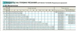

от теоретического, с учетом того, что резец имеет фаску.
Re: Установка ЧПУ на 16И05АФ10

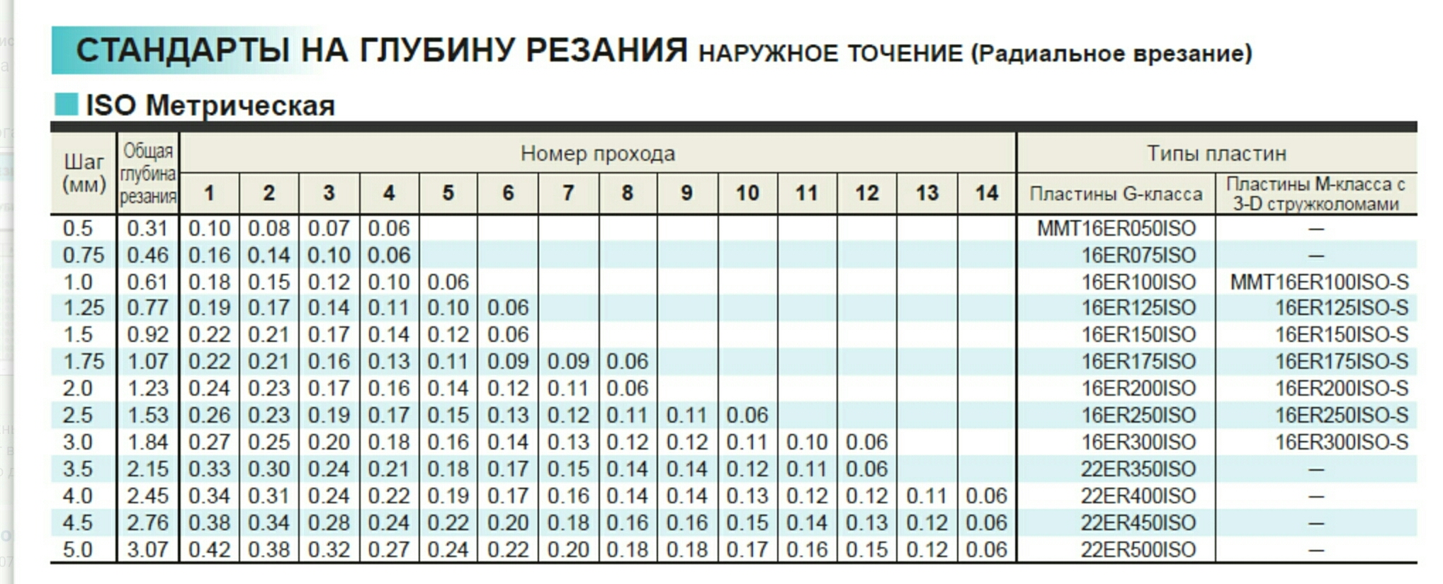

Беру заглубления из этой таблички
Резьбопроходы.jpg (2778 просмотров) <a class='original' href='./download/file.php?id=96435&mode=view' target=_blank>Загрузить оригинал (996.75 КБ)</a>
pkasy
Сообщения: 1129
Репутация: 45
Откуда: Владивосток
Сообщение pkasy »
спасибо.
а я уже все посчитал и программку написал. ставишь свои параметры, к примеру М24х3, а дальше она сама.
а вот с глубиной различных проходов не сталкивался. G76 умеет это делать автоматом. ставишь начальный, дальше оно само ))
как ты их реализуешь?
и в G76 есть хорошая стратегия резки, поочередно. нет проблем с увеличением нагрузки на резец.
Через солид не могу сделать разные по глубине проходы
у меня вобще урезанный пост под резьбу
Немного подзабыл, уточню
в общем если в коде есть какая то переменная , то контролер делает резьбу с равным заглублением, как дано в солиде
если убрать эту переменную , то контролер будет разбивать глубину как в этой таблице
Резьба в разбежку целесобразна после шага М1.5, до этого практически нет смысла делать разбежку

nik1 писал(а):в общем если в коде есть какая то переменная , то контролер делает резьбу с равным заглублением, как дано в солиде
в каком коде и какая переменная?
можешь пример показать?
В g76 вроде как
показать не могу, еще не уточнил , а сам не помню
Напутал малость, вроде так должно быть
Если в G76 стоит Р1 , то заглубление переменное , (берет из таблички)
если Р3 , то заглубление постоянное , делает как задано в каме
pkasy
Сообщения: 1129
Репутация: 45
Откуда: Владивосток
Сообщение pkasy »
P - это шаг резьбы
ты, наверное, хотел сказать R.
R1 - постоянная глубина
R2 - постоянная площадь
R- - The depth degression. R1.0 selects constant depth on successive threading passes. R2.0 selects constant area. Values between 1.0 and 2.0 select decreasing depth but increasing area. Values above 2.0 select decreasing area. Beware that unnecessarily high degression values will cause a large number of passes to be used. (degression = a descent by stages or steps.)
