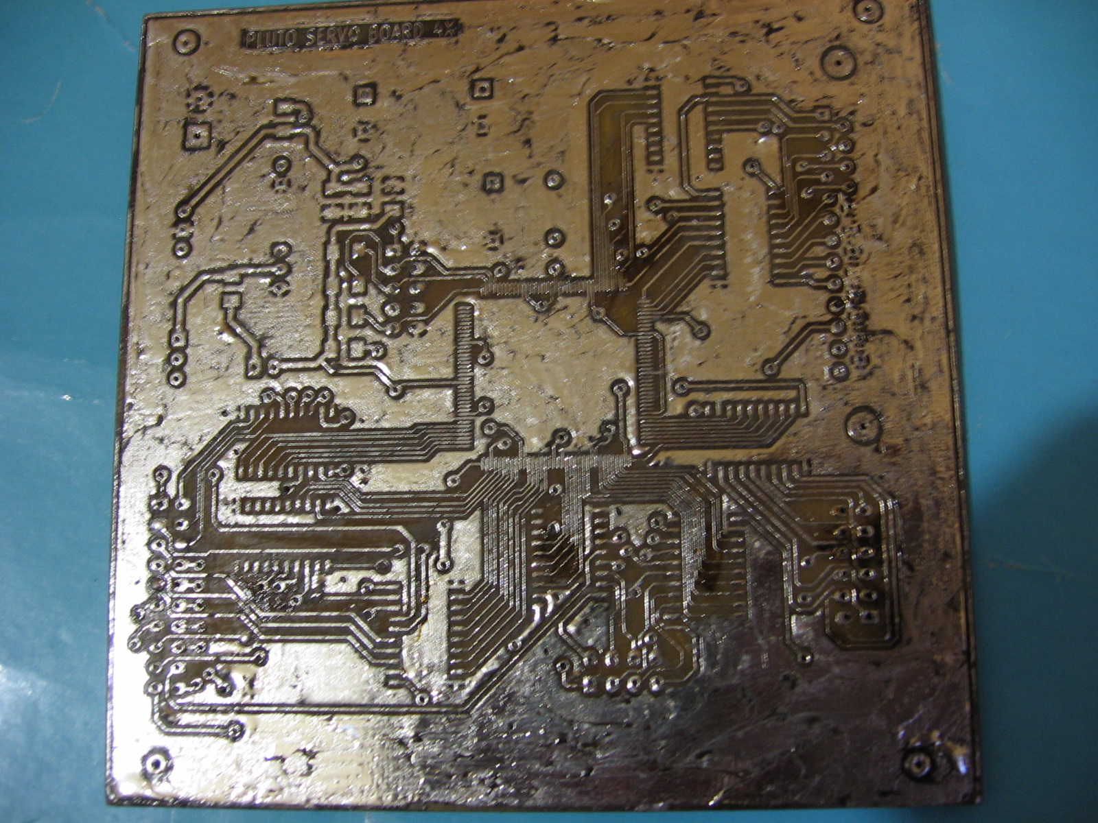

А вот только что закончил лудить плату :)
IMG_2421.JPG (1920 просмотров) <a class='original' href='./download/file.php?id=4801&mode=view' target=_blank>Загрузить оригинал (675.98 КБ)</a>

Плату сделал по ЛУТ технологии ...
Завтра мне довезут детали на силовую часть и буду делать программатор для ПЛИС .... это будет мой первый проект на ПЛИС поэтому при потребности буду задавать глупые вопросы :monkey:
Quartus нормально встал на мою Ubuntu .... натянул по ПЛИС и квартусу немного литературы ... буду практиковаться :thinking:
Буду очень всем благодарен за помощь а сам чем могу то поделюсь :)
