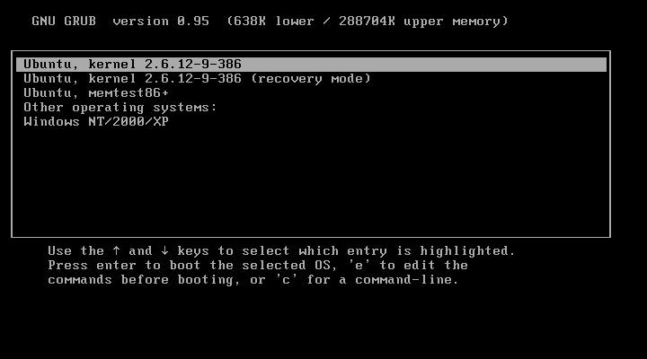

Re: EMC2 и AlphaCAM
Не, при запуске компа, должно быть что-то вроде:
там должен быть выбор...
если оно не появляется нажми shift во время загрузки.
Откуда ты ставил LinuxCNC?

Ага оно и видно, по умолчанию у тебя запускается ядро которое шло с 10.04, а тебе нужно ядро с поддержкой реального времени.
Тебе надо найти меню Grub. Если оно не появляется при загрузке, то перезапускаешься и нажимаешь shift, пока оно не появится.

перегрузился зашел в grub выбрал rtai все равно выдает туже ошибку
