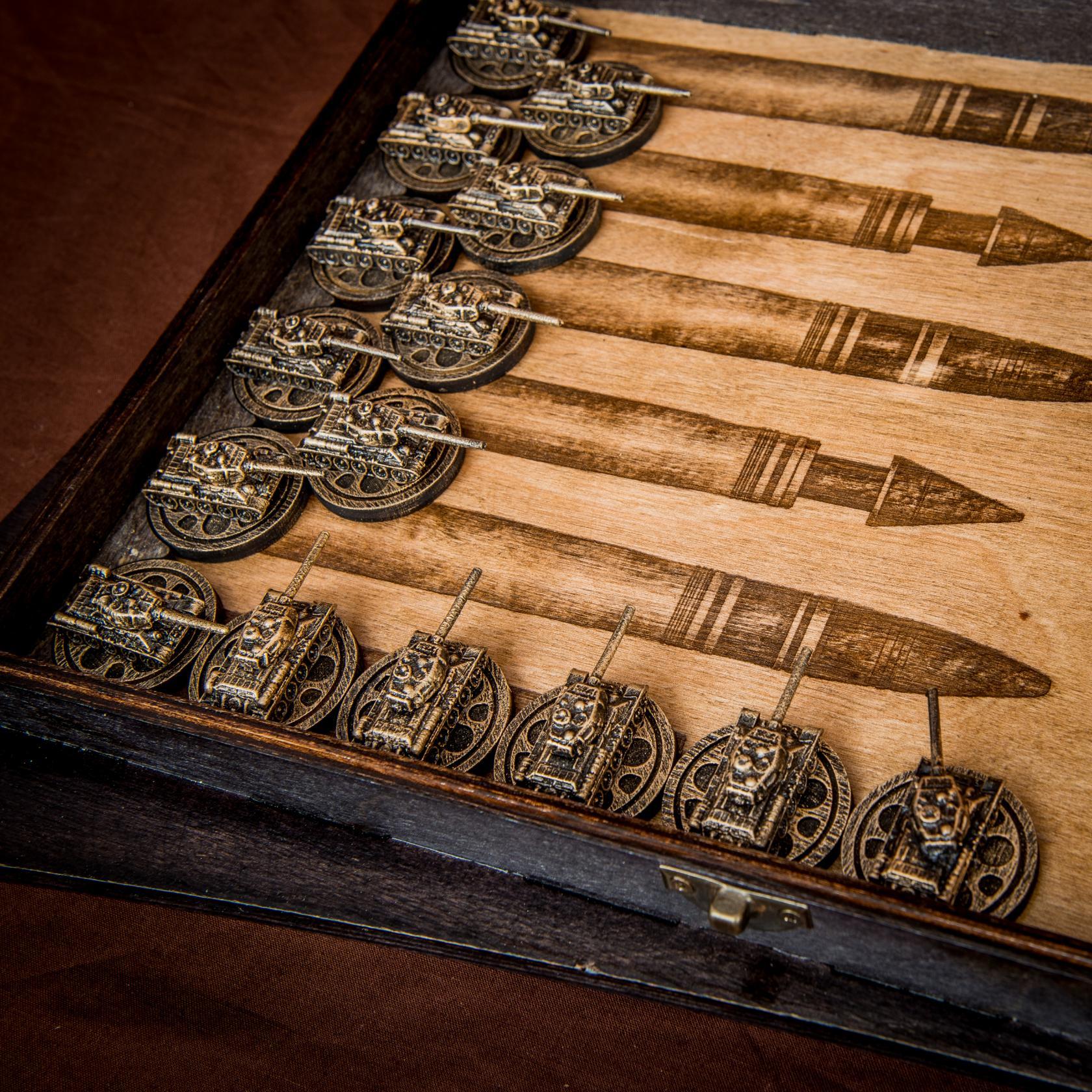

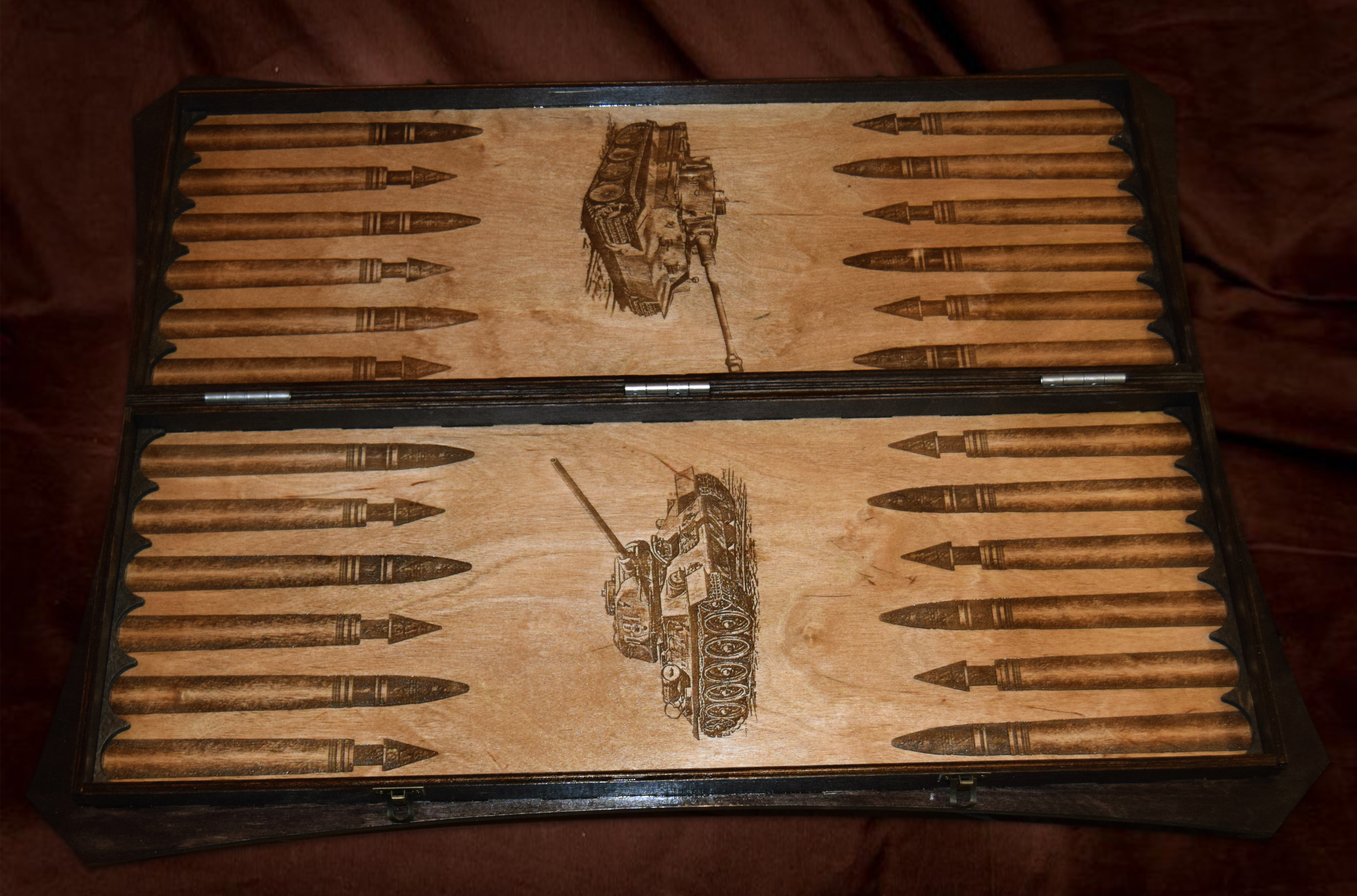

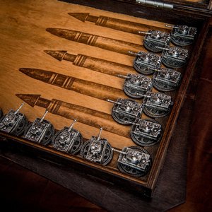

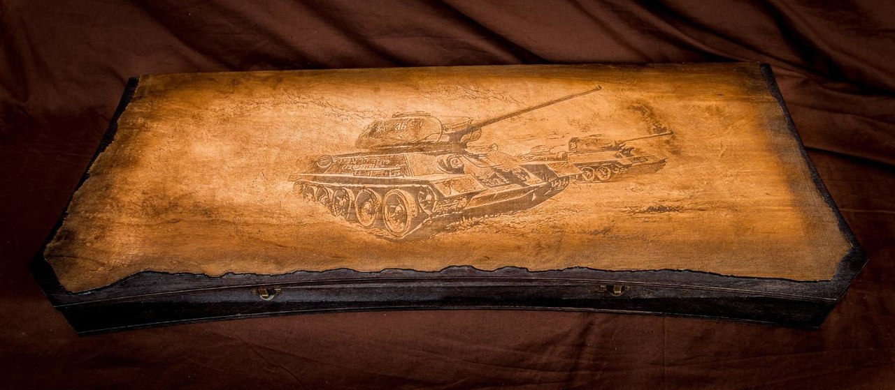

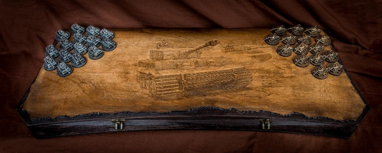

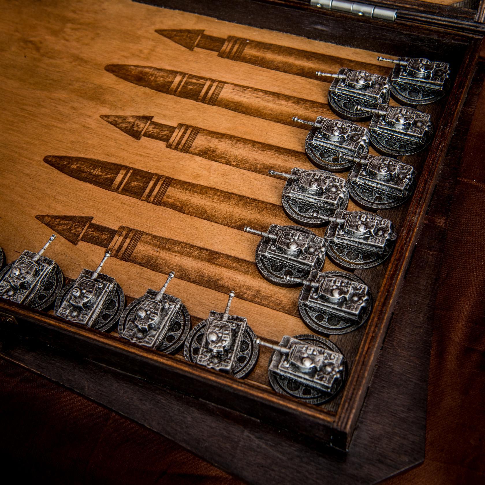

Ещё изделия с помощью моего станка:
pbwLR1CnqsY.jpg (4107 просмотров) <a class='original' href='./download/file.php?id=90781&mode=view' target=_blank>Загрузить оригинал (144.12 КБ)</a>
rNd6vouItfA.jpg (4107 просмотров) <a class='original' href='./download/file.php?id=90782&mode=view' target=_blank>Загрузить оригинал (155.06 КБ)</a>
раскр.jpg (4107 просмотров) <a class='original' href='./download/file.php?id=90780&mode=view' target=_blank>Загрузить оригинал (6.57 МБ)</a>
image.jpg (4107 просмотров) <a class='original' href='./download/file.php?id=90779&mode=view' target=_blank>Загрузить оригинал (539.05 КБ)</a>
image (1).jpg (4107 просмотров) <a class='original' href='./download/file.php?id=90778&mode=view' target=_blank>Загрузить оригинал (472.64 КБ)</a>

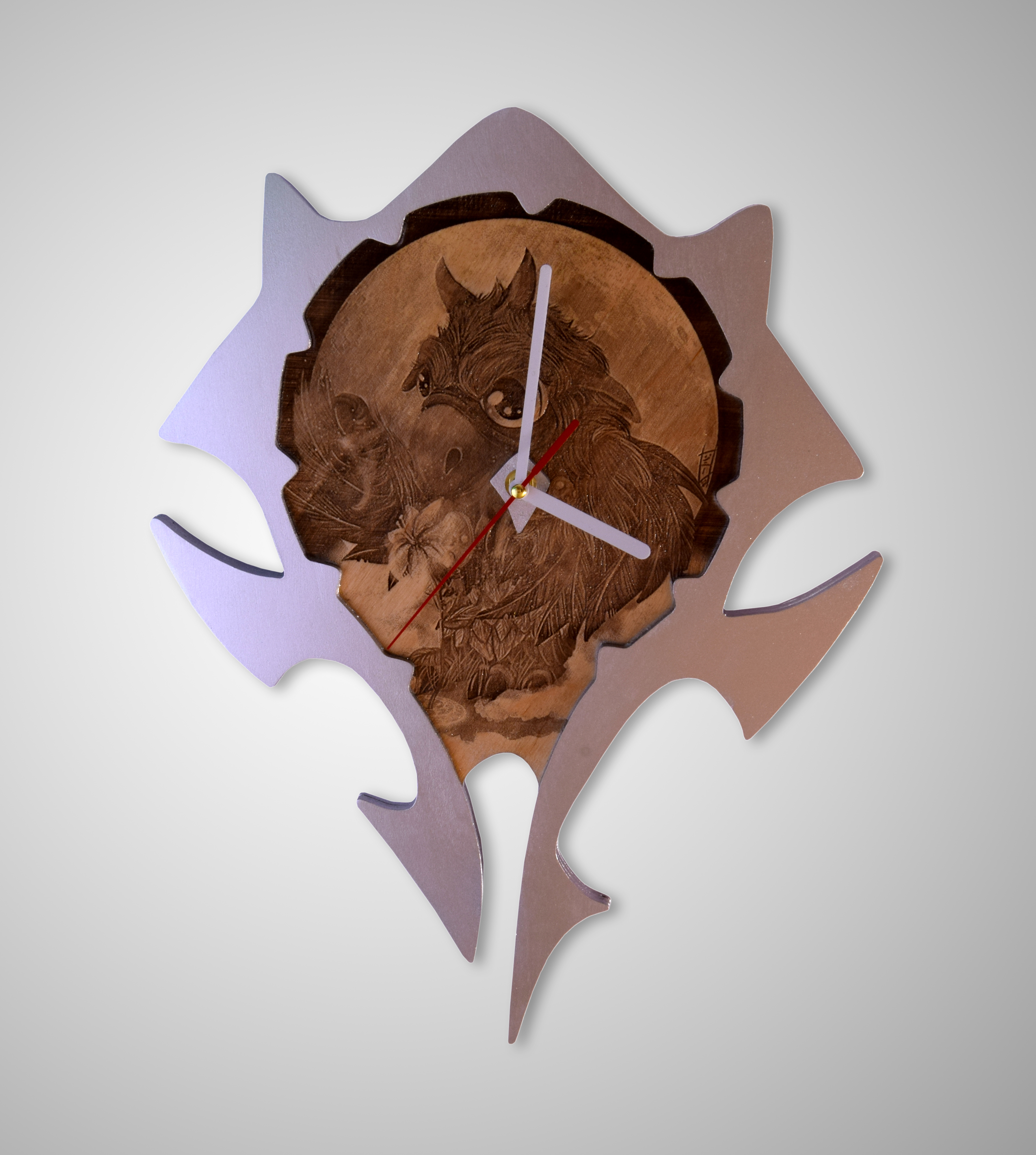

Ещё одни часы
DSC_0546.jpg (4104 просмотра) <a class='original' href='./download/file.php?id=90784&mode=view' target=_blank>Загрузить оригинал (4.13 МБ)</a>

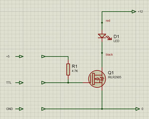

-применить логический элемент И, к его входам подцепить TTL и PWM контроллера, к выходу - TTL диода.
А какой лучше транзистор взять, и как правильно его подключить?
Terminator
Сообщения: 283
Зарегистрирован: 21 авг 2015, 22:14
Репутация: 107
Re: Бюджетный лазерный станок 1500х900
Сообщение Terminator »
я бы вот так сделал:
Безимени-1.jpg (3948 просмотров) <a class='original' href='./download/file.php?id=91332&mode=view' target=_blank>Загрузить оригинал (212.56 КБ)</a>
внутри на выход TTL идёт открытый коллектор оптопары, поэтому дополняем его резистором. Далее сигнал поступает на затвор MOSFET транзистор IRLR2905, который является ключом для диода (провода я пометил). Активным сигналом лазера в настройках Shift+Stop ->LaserParameters надо ставить High Level.

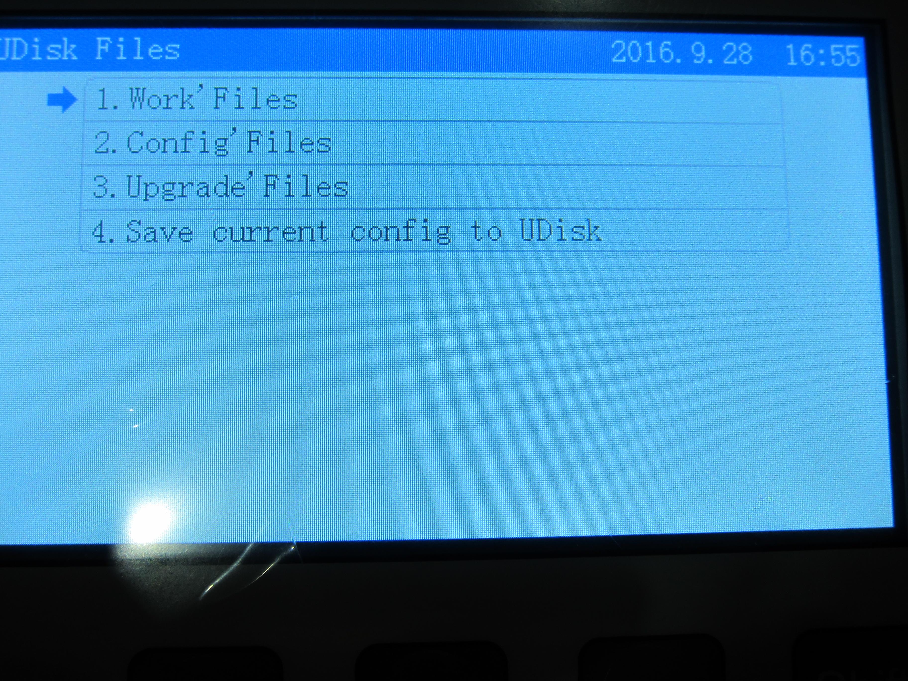

Пришел сегодня контроллер. Пытаюсь разобраться. Не видит вообще никакие файлы, флехи разные пробовал. С разными файловыми системами. И нет пункта 5 в меню, флешку форматировать. В чем может быть дело?

Картинки он не воспринимает. Нужны файлы, созданные в лазеркад. При нажатии download появится окно, там есть кнопка save doсument to ufile. Нет пункта-это по причине разных прошивок. Кстати на сайте sinjoe вышла новая прошивка от 1.09.16.

Terminator писал(а):Кстати на сайте sinjoe вышла новая прошивка от 1.09.16.
В ней тоже нет пункта о форматировании. Только вчера обновлялся.
Вначале не мог подобрать флешку, так что бы контроллер её воспринимал. Затем нашёл в закромах катру микроСД на 1Гб, отформатировал в FAT16, подключил через переходник на usb и контроллер её увидел. С неё и прошивку обновлял.
