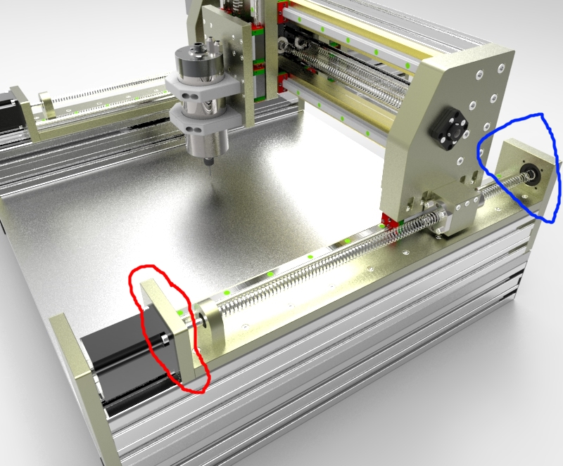

Predator писал(а):Только вот крепить через карманы ребро к плите я бы не стал, лучше с обратной стороны плиты винты сделать
Тогда вряд ли получится собрать - там же еще болты кареток.
Думал через само ребро в плиту оси Z, но тогда нужны либо длинные болты (считаю плохо, т.к. они тогда на изгиб слабее), либо углубления в ребре глубокие делать под болт (но тогда ребра становятся сложны в изготовлении).
А этот способ честно подсмотрел у фрезерюги :cheesy:
У меня еще вопрос к вам. Как считаете, достаточно ли в этих местах просто пластины толщиной 19мм, не будет ли ее гнуть в моменты старта/торможения/входа в материал? Или все таки лучше добавить какие-нибудь "укосины"?
(в красном месте пластина крепится болтами в торец подкладки под рельс, в синем - к торцу профиля 90х90мм).
untitled.47.jpg (2598 просмотров) <a class='original' href='./download/file.php?id=72446&mode=view' target=_blank>Загрузить оригинал (338.57 КБ)</a>
Re: Фрезерный по дюрали 400х400 [Квадрат]
19мм достаточно если невысокая.

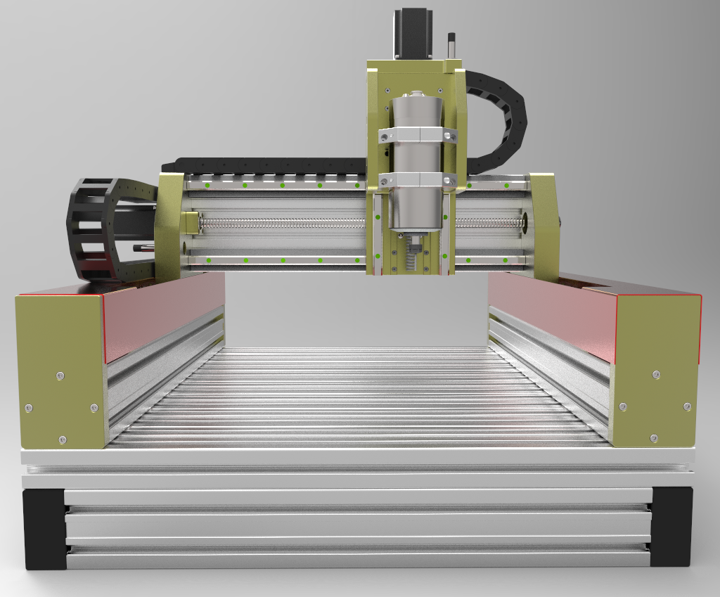

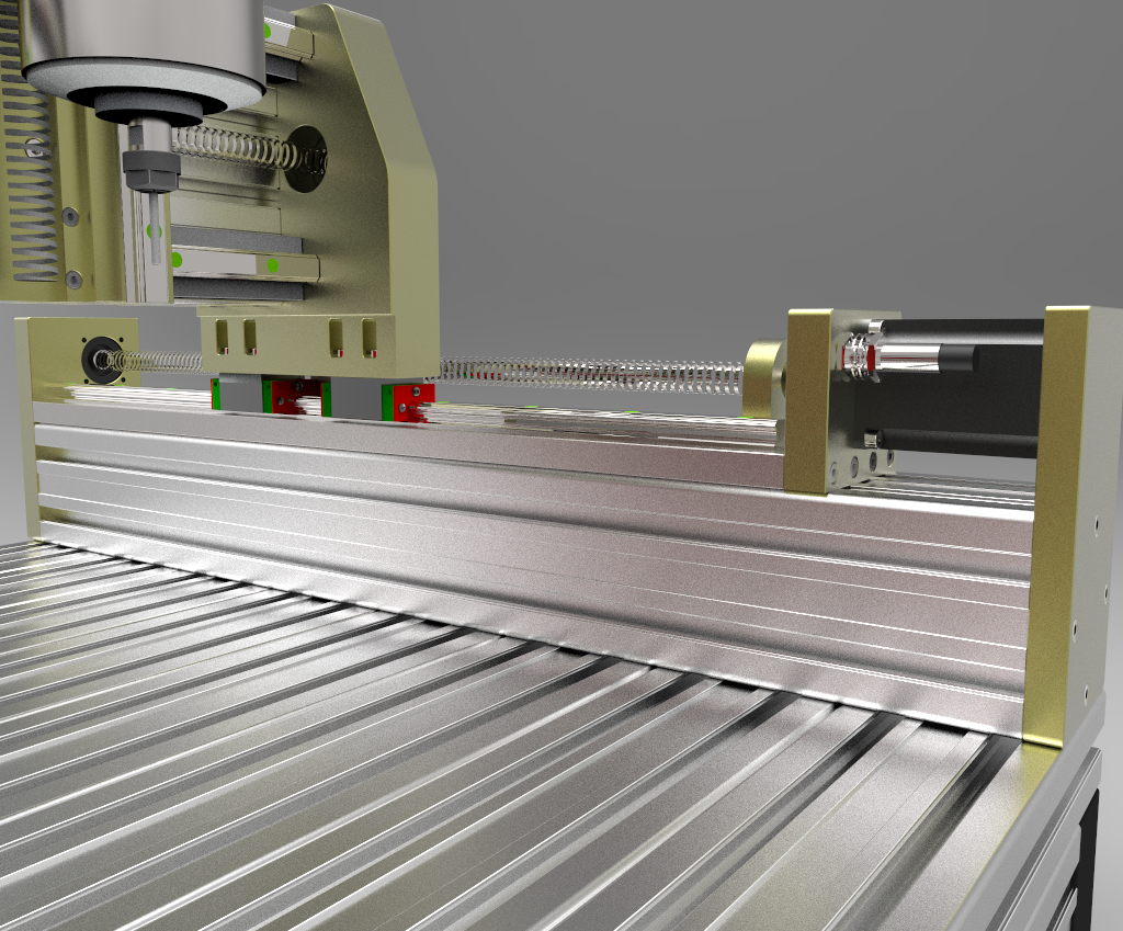

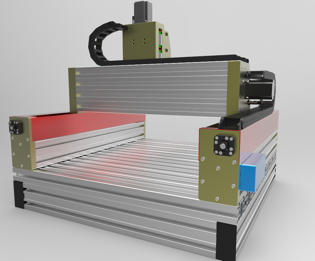

Вот еще немного доделал, что скажете?
1.65.png (2490 просмотров) <a class='original' href='./download/file.php?id=73119&mode=view' target=_blank>Загрузить оригинал (583.5 КБ)</a>
1.64.png (2490 просмотров) <a class='original' href='./download/file.php?id=73120&mode=view' target=_blank>Загрузить оригинал (644.25 КБ)</a>
1.66.png (2490 просмотров) <a class='original' href='./download/file.php?id=73118&mode=view' target=_blank>Загрузить оригинал (1.17 МБ)</a>
1. поменял плиту стола на профиль 45х90мм: так и не смог найти где качественно фрезернуть с двух сторон плиту такого размера.
2. на осях X и Y подкладки под рельсы буду сделаны из стали 40Х.
3. Добавил кабель-каналы и коробку под авиационные разъемы, пока вижу их расположение таким.
4. Добавил датчики: по оси Х, к сожалению, расположил их ближе к оператору. Когда буду хомится, то буду делать откат в противоположную сторону.
почти копия моего получилась только без защиты. при етом количество и сложность деталей почти один в один. какой смысл в стальных подиумах для рельсов?
AGP
Сообщения: 414
Репутация: 187
Настоящее имя: Артем
Сообщение AGP »
+1
Смысла в стальных основаниях на алюминиевом профиле не вижу
trafbite
Сообщения: 920
Репутация: 28
Сообщение trafbite »
frezeryga писал(а):почти копия моего получилась только без защиты. при етом количество и сложность деталей почти один в один.
Согласен, очень похоже, но с моими заморочками.
frezeryga писал(а):какой смысл в стальных подиумах для рельсов?
Планировались дюралевые, но производственники переубедили: говорят стальные если что и щлифануть можно, шире возможности при достижении нужных допусков. Да и при транспортировке большая вероятность, что они доедут именно такими, какими были изготовлены :)
Разница в цене получалось не колоссальной, потому решил делать из стали.
А вчем заключаются свои заморочки? И что они дают? Отсутствие защиты большой минус.
trafbite
Сообщения: 920
Репутация: 28
frezeryga писал(а):А вчем заключаются свои заморочки? И что они дают? Отсутствие защиты большой минус.
Ну основное - это то, что у меня винты дальше от рабочего стола, чем рельсы.
Помню Евгению на это указывали, решил у себя сделать по-другому.
Плюс боковина портала крепится непосредственно к кареткам (как у Шалек), а не через переходную плиту. Мне показалось так будет лучше.
Darxton писал(а):Назначение большой торцевой плиты за двигателем не понял...
1. закрыть торец профиля.
2. толщина должна быть такой, что бы была возможность в торец закрутить винты/болты фиксации кожуха (красный).
без защиты всеравно где стоят винты всеравно будут засыпаны стружкой. каретки к боковине вроде как проще а вот юстировке данная конструкция будет поддаватся плохо поскольку нет возможности чуть повернуть портал относительно станины. кожух в том виде в котором он есть сейчас срочно выкинуть он не только бесполезен но и опасен поскольку туда насыпет стружки и станок заклинит. а без кожуха стружка хотябы может сваливатся вниз.
trafbite
Сообщения: 920
Репутация: 28
frezeryga писал(а):каретки к боковине вроде как проще а вот юстировке данная конструкция будет поддаватся плохо поскольку нет возможности чуть повернуть портал относительно станины
Не буду спорить, у меня пока в этом опыта не много. Но попробую сделать именно так, а если что. то есть мысли как к этим же деталям можно доп. переходную плиту на каретки поставить.
frezeryga писал(а):кожух в том виде в котором он есть сейчас срочно выкинуть он не только бесполезен но и опасен поскольку туда насыпет стружки и станок заклинит. а без кожуха стружка хотябы может сваливатся вниз.
Тоже может быть. Но не уверен, что на моих режимах стружка прям в таких количествах будет залетать под кожух.
Вообще планирую периодически патрубком пылесоса проходить прямо через отверстие в кожухе вдоль рельс. Если этого будет недостаточно, то просто сниму кожухи и прикручу пластины под самую балку вдоль оси Х.
Сам работаю на легких режимах а на них стружкаполучается мелкая и летит далеко даже на верхужке порала ие полно. Потому кожухи рудимент 100% даже не тратьте время.
trafbite
Сообщения: 920
Репутация: 28
frezeryga писал(а):Потому кожухи рудимент 100% даже не тратьте время.
Ок. Я их тогда до полной сборки и проверки станка даже делать не буду.
Вообще, если бы у меня, наоборот, рельсы были дальше, чем винты, то, по идее, вполне было бы место для монтажа гофры на оси Y. Одной проблемой было бы меньше. И конструкция, в принципе, позволяет это сделать поменяв местами левую и правую части оси Х. Но балочный профиль уже отрезан :lol:

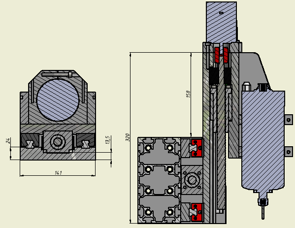

Решил, все таки на Z тоже поставить двойную гайку ШВП.
Из-за этого пришлось удлинить "основную" плиту Z (ошибка! Я имел ввиду плиту Y!).
Вылет получился 158мм.
Что скажете, не будет ее отгибать, нужно ли думать над какой-то укосиной сзади?
Разрезы.png (2143 просмотра) <a class='original' href='./download/file.php?id=73851&mode=view' target=_blank>Загрузить оригинал (64.52 КБ)</a>
Последний раз редактировалось trafbite 02 мар 2016, 15:45, всего редактировалось 1 раз.
Ребрамнадо на нее ставить.

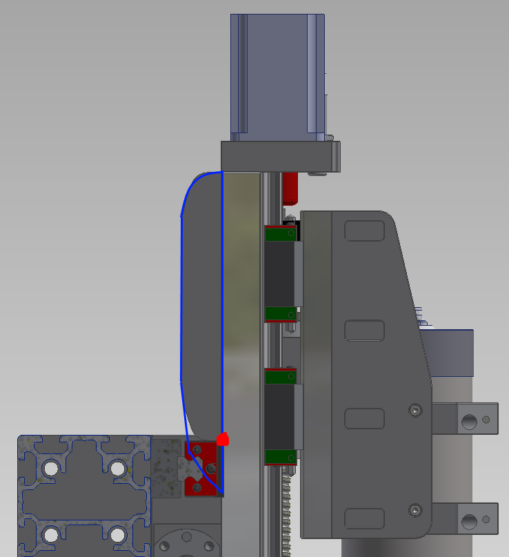

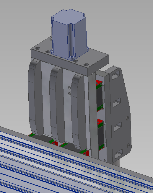

Что-то типа такого имеешь вводу?
Ребра.png (2096 просмотров) <a class='original' href='./download/file.php?id=73875&mode=view' target=_blank>Загрузить оригинал (86.1 КБ)</a>
Если да, то есть ли в них смысл?
По-моему, плита если и начнет гнуться, то уже за пределами точки крепления к кареткам (обозначил красной точкой).
Т.е. если уж делать такие ребра. то нужно опускаться ими ниже верхнего края кареток (обозначил синим), а это невозможно. Такие мои мысли.
Ребра_1.png (2096 просмотров) <a class='original' href='./download/file.php?id=73876&mode=view' target=_blank>Загрузить оригинал (71.86 КБ)</a>
Ребра только вперед на всю длинну плиты. Сзади от них нет толку.
