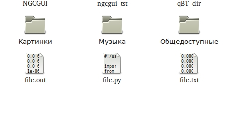

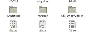

ложишь рабочий скрипт file.py и
свой файл с координатами (я его назвал file.txt)
в домашнюю папку:
Выделение(019).jpg (2819 просмотров) <a class='original' href='./download/file.php?id=10995&mode=view' target=_blank>Загрузить оригинал (32.12 КБ)</a>
nkp.rar
(4.69 МБ) 370 скачиваний
скрипт сделать исполняемым: ПКМ - свойства - права - поставить галку "разрешить исполнять файл как прогр"
далее в терминале пишешь:
cat /home/nkp/file.txt | python /home/nkp/file.py >> /home/nkp/file.out
только вместо nkp пропишешь правильный путь
но у меня обработка закончилась с ошибкой:
nkp@nkp-desktop:~$ cat /home/nkp/file.txt | python /home/nkp/file.py >> /home/nkp/file.out
  File "/home/nkp/file.py", line 7, in <module>
    x,a,r = map(float, l.split())
ValueError: need more than 2 values to unpack
пробуй...

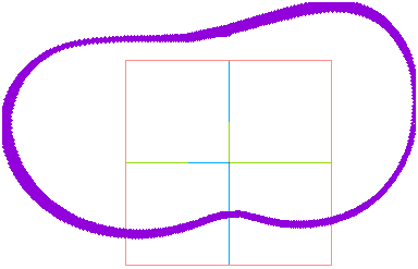

Скрипт запустился нормально .С этим все хорошо.
Но результат для меня не очень понятный.
Скан не соответствует реальной форме от сканированной колодки.Так как размер файла получается очень большим
(пока для пробы открывал облако точек компасом)компас ругался на нехватку памяти.Решил отсканировать 5мм колодки.Вот как выглядит конвертированный в X Y Z , а ниже приблизительный рисунок разреза колодки
В чем может быть причина такого не соответствия?
