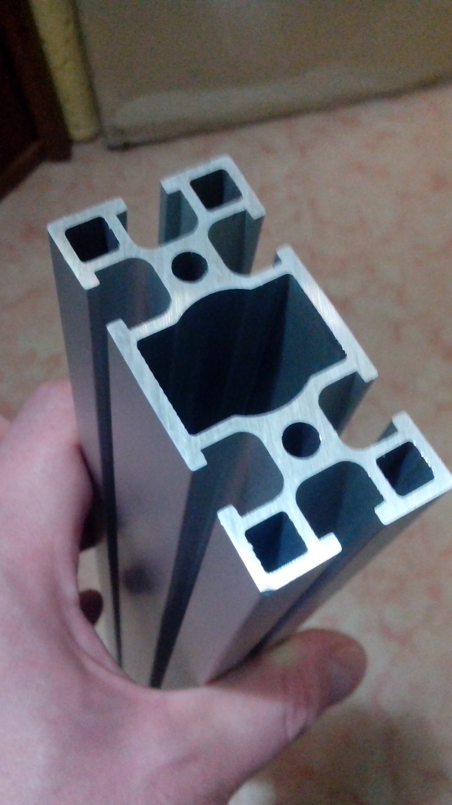

shalek писал(а):
bawero писал(а):по профилю
что за ОН? В "фас" если можно.
Можно)
103060
IMG-1447342108877-V.jpg (4165 просмотров) <a class='original' href='./download/file.php?id=86907&mode=view' target=_blank>Загрузить оригинал (348.62 КБ)</a>

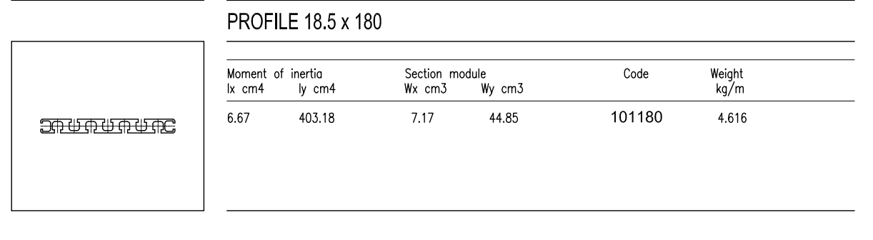

В Минске профиль везут вот отсюда http://www.aluteckk.cz/Katalog/ (не реклама).
Можно выбрать из каталога и привезут столько сколько надо.
Сообщения: 2893
Re: ЧПУ фрезерный станок "Бобр" 600x500 мм по дереву и не то
Screenshot - 14.08.2016 , 22_41_37.png (4128 просмотров) <a class='original' href='./download/file.php?id=86909&mode=view' target=_blank>Загрузить оригинал (25.21 КБ)</a>
Сколько метр интересно стоит. На стол себе взял бы.
