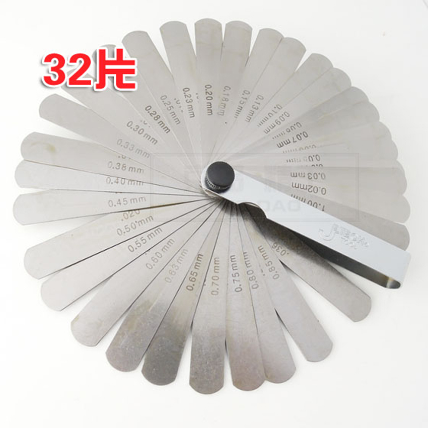

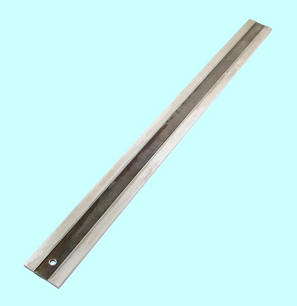

Берешь проверочную линейку - метровую
ложишь на проверочную плиту (выставленную по уровню)
на линейку ложишь свой уровень - пузырек должен быть посередине
засовываешь щуп 0.02мм. под один край линейки - пузырек должен сместится на одно деление.
линейка.jpg (3560 просмотров) <a class='original' href='./download/file.php?id=36408&mode=view' target=_blank>Загрузить оригинал (28.33 КБ)</a>

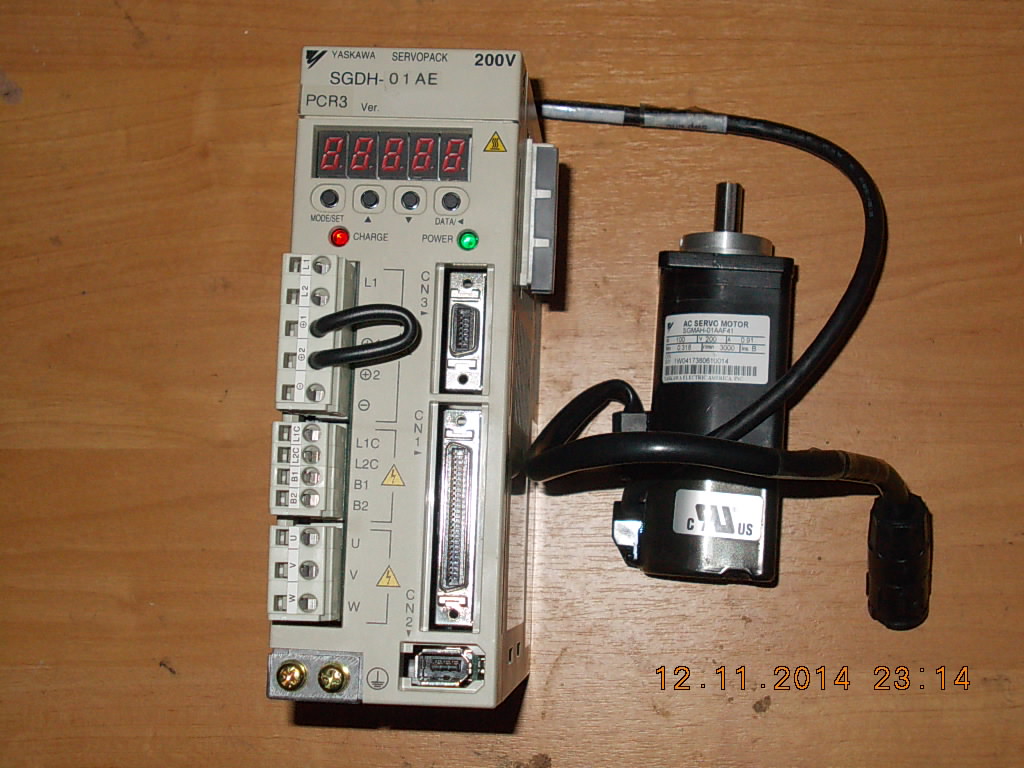

Hanter писал(а):ну и посылочка с очередными трехфазными зарядниками пришла
Круто, а моторы есть к ним? Сколько стоит такое удовольствие?
Дяденька - шож вы обо мине таки плохо думаите. :hehehe:
PA280001.JPG (3536 просмотров) <a class='original' href='./download/file.php?id=36473&mode=view' target=_blank>Загрузить оригинал (165.9 КБ)</a>
PA290004.JPG (3536 просмотров) <a class='original' href='./download/file.php?id=36474&mode=view' target=_blank>Загрузить оригинал (92.28 КБ)</a>
PA290005.JPG (3536 просмотров) <a class='original' href='./download/file.php?id=36475&mode=view' target=_blank>Загрузить оригинал (199.88 КБ)</a>

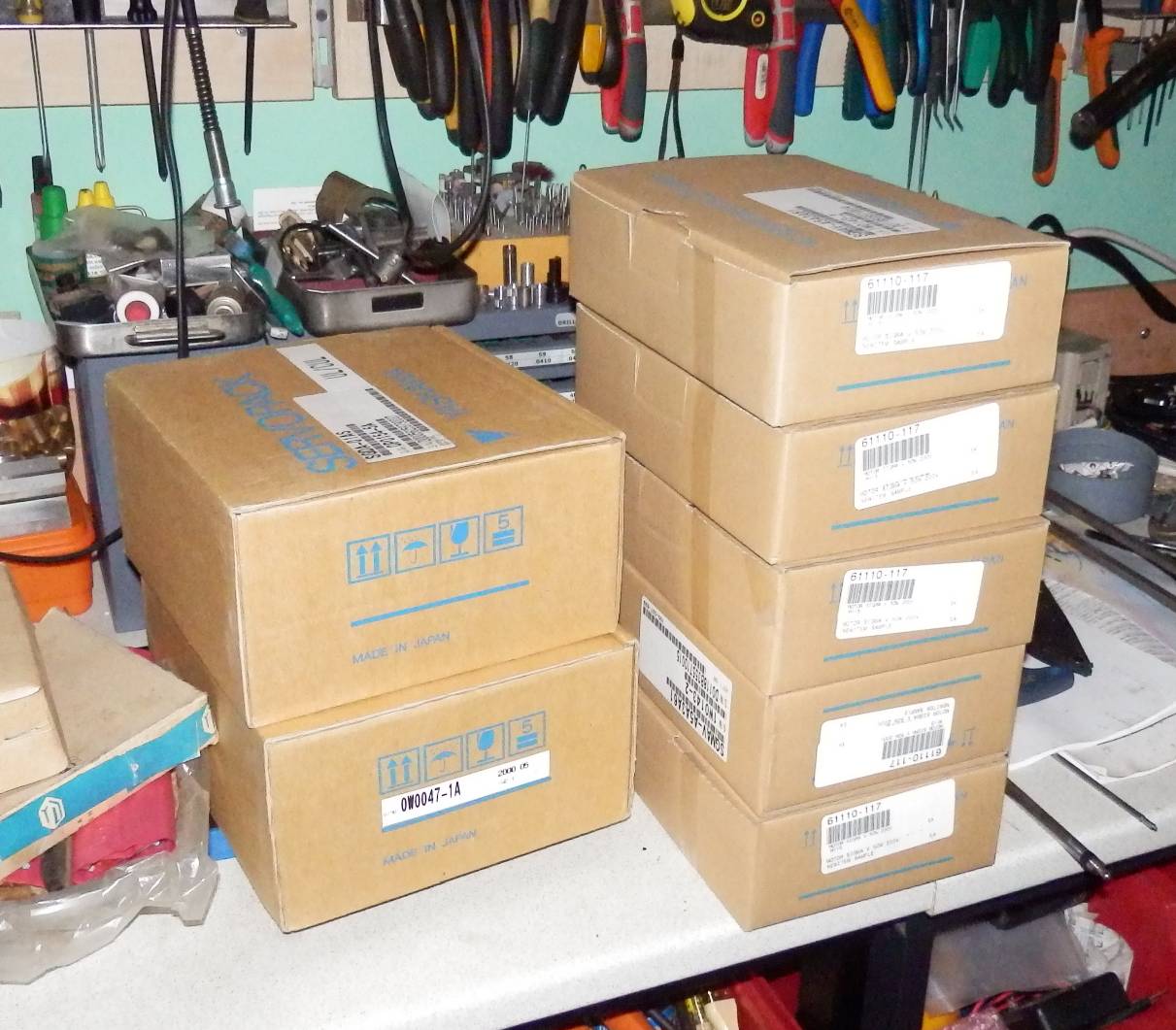

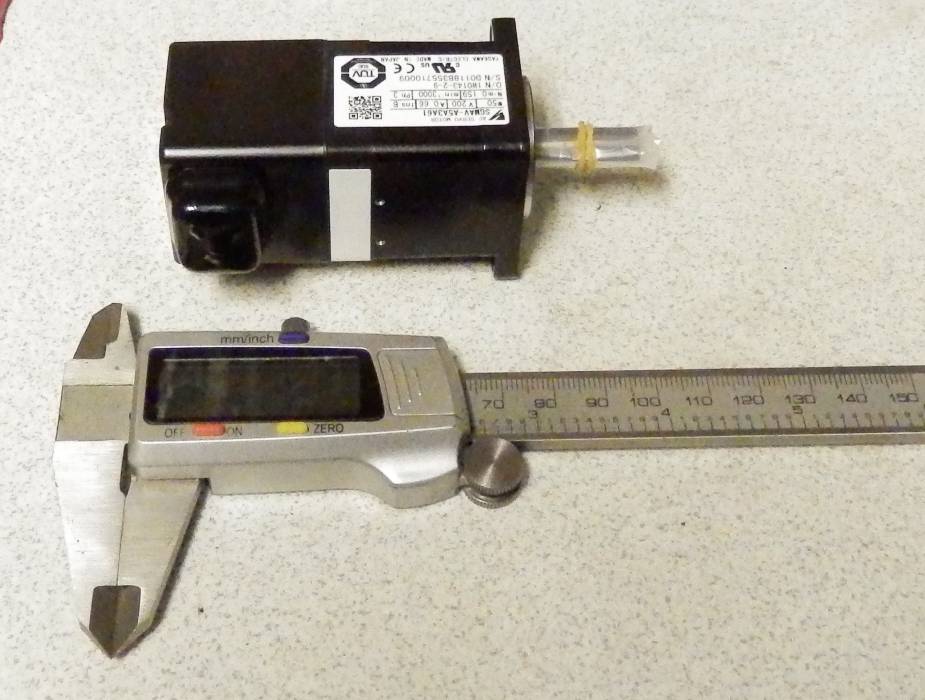

усилки взял по 75 вечнозеленых за полтосики и 85 за 200-ый... моторы по 30.. но это блин не моторы..это блин фетиш.. :hehehe: двухсотка раньше приехала..

PKM - кабеля на питалово еще едут. а на энкодеры пока не нашел. в раздумьях - либо самому паять, либо поискать еще.. вопрос кстати - кто нибудь подскажет - на абсолютных энкодерах можно использовать кабель от инкрементального при работе энкодера в режиме энкриментального ?? или всеравно от абсолютного нада ?
а по поводу цен - Ребят, торгуйтесь. пишите предложения продавцам... ищите лоты с ошибками в описании, в маркировке.. "сборные солянки". очень интересные бывают лоты. я моторчики например взял - было два лота. один на два мотора, второй на три. ценник стоял 48 за штуку.. сделал предложение сразу по обоим лотам... и написал что отправка в одно место и оплата незамедлительно... продавец решил что лучше разом от всего избавиться :hehehe:
PKM
Сообщения: 4132
Репутация: 705
Сообщение PKM »
Hanter писал(а):самому паять
Там хитрые разъемы на моторах, или они есть в продаже?
Hanter писал(а):на абсолютных энкодерах можно использовать кабель от инкрементального при работе энкодера в режиме энкриментального ?? или всеравно от абсолютного нада ?
Я думал, они совсем разные. Ссылка есть на эти кабеля?
разъем вроде один и тот же. если верить мануалу. в продаже пока не нашел, но как запчасть поставляется. обозначается как CSP9-1E для моторов до 150 ватт и CSP9-2E - для моторов от 200 до 750 ватт.. но распайка может быть разной. и на кабеле для абсолютного энкодера еще жлыга для батарейки присутствует.. у меня в принципе есть мотор с кабелем. но он 200 ватт.. по хорошему либо взять на 200 ватт кабель для инкрементального и проверить.. либо эти искать и проверять.. либо тупо искать родные.. вобщем с энкодерными пока засада...

Яскава 100ваттная брал что то 75$

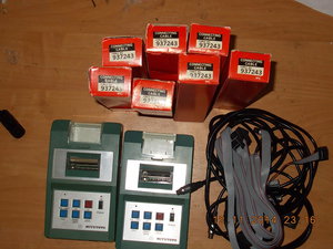

Брал ради кабелей, принтеры в нагрузку. В красных коробочках новые кабеля. За кучку 41$

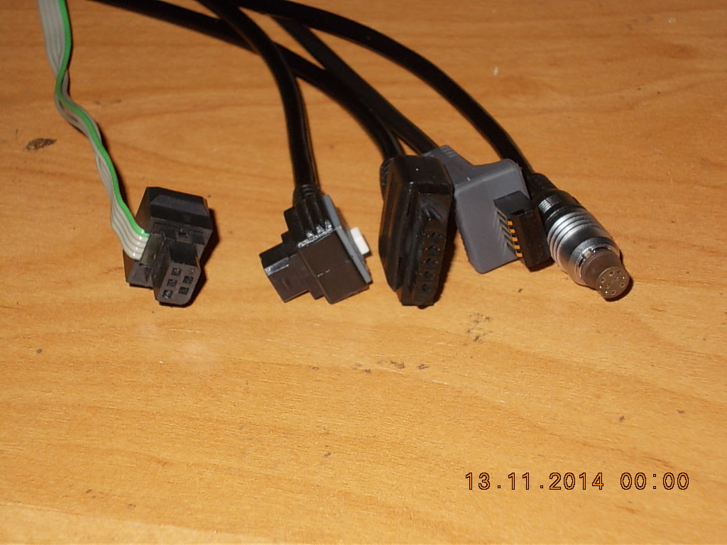

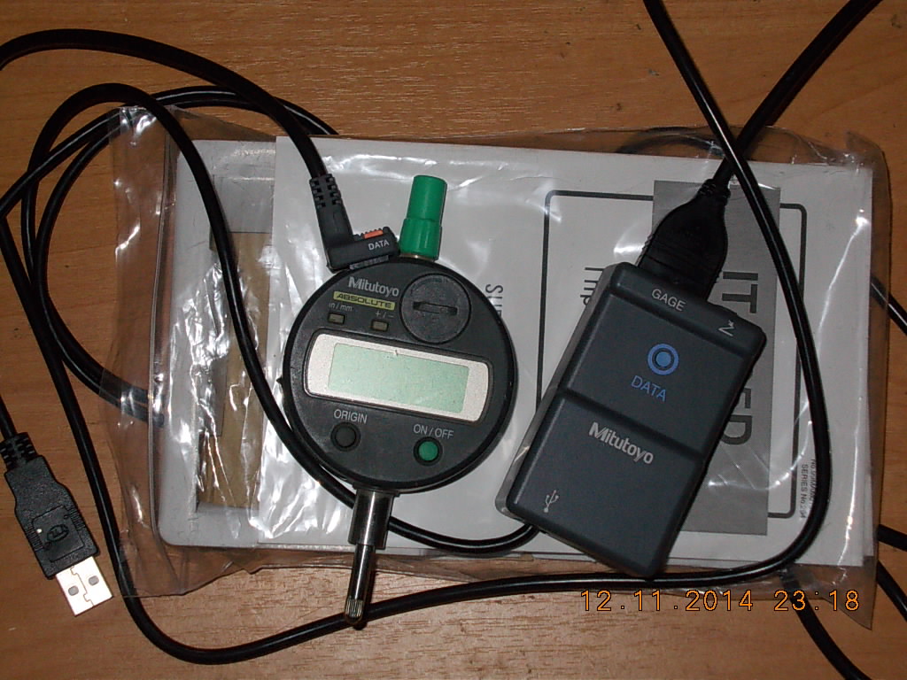

MITUTOYO INPUT TOOL IT - 012U NEW купил за 0.99$ :lol: Это коЁбочка чтобы штангельциркули, микрометр подключать к компу. Винда его видит как HID устройство. Если открыть Exel и нажать кнопку на коннекторе или на коЁбочке то в нужной ячейке запишутся данные ;)

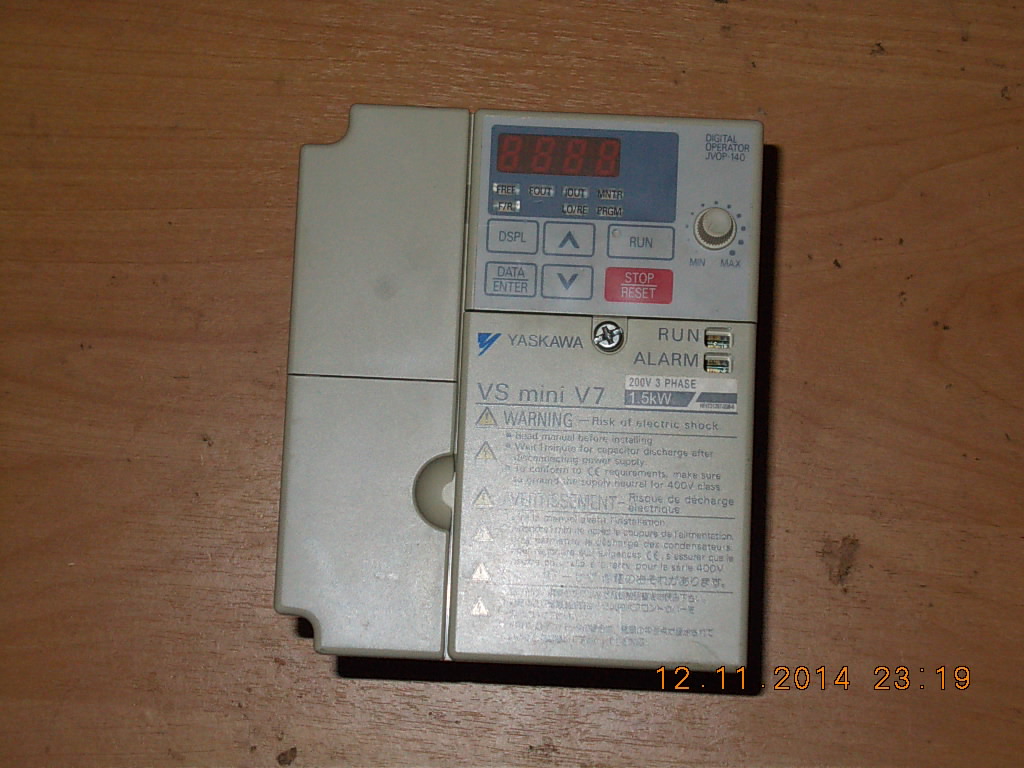

1.5квт частотник
DSCN2726.JPG (3427 просмотров) <a class='original' href='./download/file.php?id=36531&mode=view' target=_blank>Загрузить оригинал (239.22 КБ)</a>

Частотник рабочий?
aftaev писал(а):MITUTOYO INPUT TOOL
С микрометром тоже работает?
PKM писал(а):Частотник рабочий?
не проверял есЧе
PKM писал(а):С микрометром тоже работает?
ДолжЁн работать, у него разъем точь как у часового индикатора. 4й на фото разъем. Кабеля теперь есть под такие устройства.
DSCN2728.JPG (3414 просмотров) <a class='original' href='./download/file.php?id=36535&mode=view' target=_blank>Загрузить оригинал (248.09 КБ)</a>
А выход у кабелей одинаковый, лезет и в принтеры и в коробочку что к компу подключается.

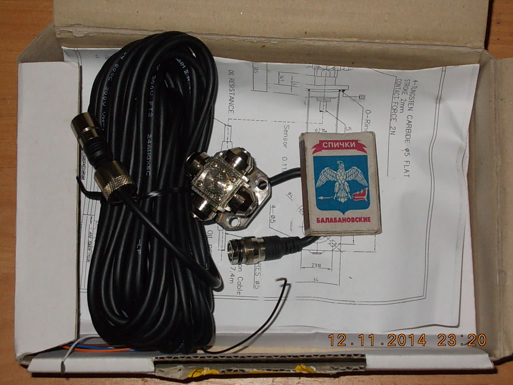

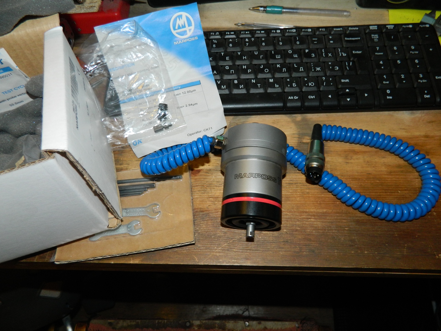

Наконец-то и мне свезло , урвал (на ебее) вот такую штуковину вместо Ренишона - новье за 10050р.
питание 24в. на выходе в нормальном состоянии 24в нажимаю 0в.
Вот только интересная вещь срабатывание происходит не сразу а при отклонени на примерно 0.09мм - одинаково во все стороны
Принцип работы явно не как у ренишона (не шарики) усилие отклонения равномерно во все стороны .

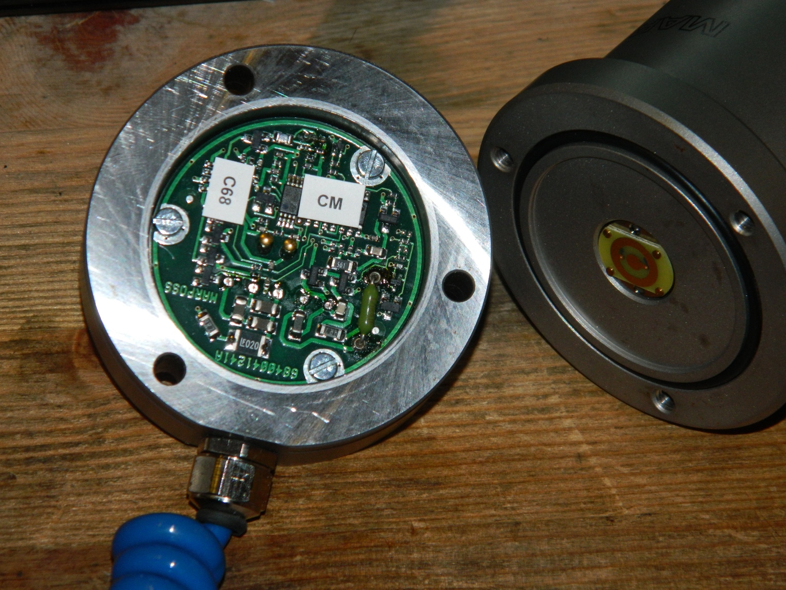

Пытался разобрать (без этого я немогу, спать спокойно небуду :hehehe: ) снимается верхняя крышка 3 болта - там плата и несколько микросхем :thinking: .
С другои стороны кожух сьемный с внешней резинкой , под ней еще одна несемная без какого нибуть сьемника спец.
в комплекте мануал по подключению куда что на разьем подовать и все.
DSCN4314.JPG (3290 просмотров) <a class='original' href='./download/file.php?id=36870&mode=view' target=_blank>Загрузить оригинал (819.06 КБ)</a>
внутри.JPG (3290 просмотров) <a class='original' href='./download/file.php?id=36872&mode=view' target=_blank>Загрузить оригинал (865.29 КБ)</a>

konyshevk писал(а):Принцип работы явно не как у ренишона (не шарики) усилие отклонения равномерно во все стороны .
Наверное пьезо.
пьезо вроде в разные стороны по разному должен реагировать....
konyshevk
Сообщения: 517
Репутация: 698
Откуда: Челябинск
Сообщение konyshevk »
НЕ не пьезо , на контакты напрямик омметр цеплял короткое показывает , нажимаю - обрыв , как на ренишоне МР 3 с шариками ,
но на ренишоне когда отгибаешь щуп чувствуется что он на трех точках лежит а этот одинаково пружинит во всех направлениях :thinking:

без кувалды будем гадать :)
