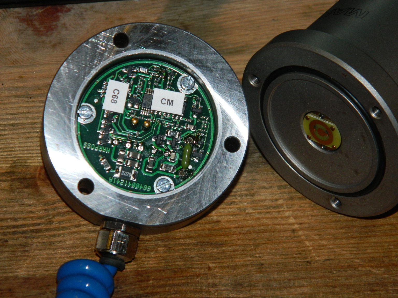

Наконец-то и мне свезло , урвал (на ебее) вот такую штуковину вместо Ренишона - новье за 10050р.
питание 24в. на выходе в нормальном состоянии 24в нажимаю 0в.
Вот только интересная вещь срабатывание происходит не сразу а при отклонени на примерно 0.09мм - одинаково во все стороны
Принцип работы явно не как у ренишона (не шарики) усилие отклонения равномерно во все стороны .
Пытался разобрать (без этого я немогу, спать спокойно небуду :hehehe: ) снимается верхняя крышка 3 болта - там плата и несколько микросхем :thinking: .
С другои стороны кожух сьемный с внешней резинкой , под ней еще одна несемная без какого нибуть сьемника спец.
в комплекте мануал по подключению куда что на разьем подовать и все.
DSCN4314.JPG (3277 просмотров) <a class='original' href='./download/file.php?id=36870&mode=view' target=_blank>Загрузить оригинал (819.06 КБ)</a>
внутри.JPG (3277 просмотров) <a class='original' href='./download/file.php?id=36872&mode=view' target=_blank>Загрузить оригинал (865.29 КБ)</a>

konyshevk писал(а):Принцип работы явно не как у ренишона (не шарики) усилие отклонения равномерно во все стороны .
Наверное пьезо.
пьезо вроде в разные стороны по разному должен реагировать....
konyshevk
Сообщения: 517
Репутация: 698
Откуда: Челябинск
Сообщение konyshevk »
НЕ не пьезо , на контакты напрямик омметр цеплял короткое показывает , нажимаю - обрыв , как на ренишоне МР 3 с шариками ,
но на ренишоне когда отгибаешь щуп чувствуется что он на трех точках лежит а этот одинаково пружинит во всех направлениях :thinking:
