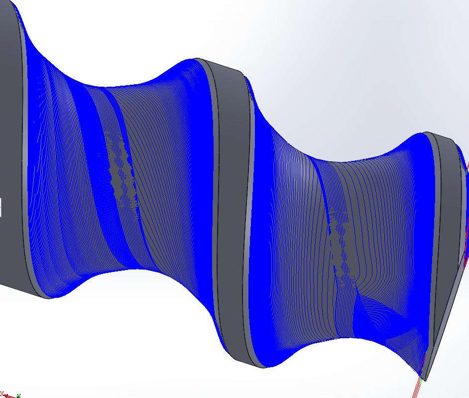

смените плосоксть безопасности на цилиндр, и ось X
поклацайте Соеденения
у меня с вашей деталью лаги страшные. так что проект не смогу выложить.
И в первом варианте можно включить, адаптивные шаги

Где эти адаптивные шаги?

ыфвфыв.JPG (4182 просмотра) <a class='original' href='./download/file.php?id=83673&mode=view' target=_blank>Загрузить оригинал (64.48 КБ)</a>

С адаптивными проходами немного лучше, но считает очень долго, на скриншоте шаг 1мм.
шнек05.PNG (4177 просмотров) <a class='original' href='./download/file.php?id=83679&mode=view' target=_blank>Загрузить оригинал (187.63 КБ)</a>

Gaspar, у нас одни делали такое на фрезерном для медиков - заказчика не устроило. Такие вещи правильнее на токарном делать.
Gaspar
Сообщения: 91
Зарегистрирован: 06 апр 2013, 10:37
Откуда: Украина, Киев
Re: SolidCAM
Сообщение Gaspar »
aftaev писал(а):Gaspar, у нас одни делали такое на фрезерном для медиков - заказчика не устроило. Такие вещи правильнее на токарном делать.
Ну это не для медиков, это для пива, ПЕТ-бутылки по шнеку двигаться будут.

Gaspar писал(а):Ну это не для медиков, это для пива, ПЕТ-бутылки по шнеку двигаться будут.
А не проще из прутка его скрутить, как в автоматах по продаже этих самых бутылок?..

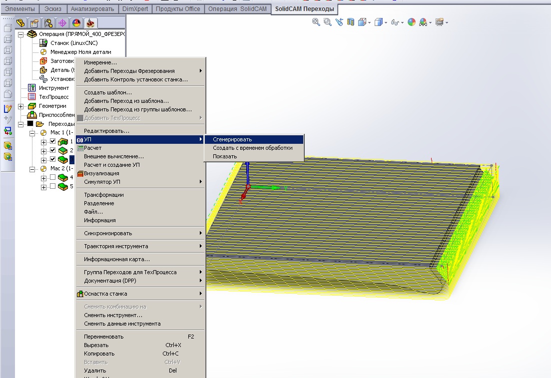

Два начала координат.jpg (3708 просмотров) <a class='original' href='./download/file.php?id=90408&mode=view' target=_blank>Загрузить оригинал (129.89 КБ)</a>
Есть деталь, которую нужно обработать с двух сторон.
Создал два нуля заготовки (для обработки сверху и для обработки снизу)
Но, когда сохраняю УП, в неё входят или все переходы (для верха и для низа) или могу сохранить УП для каждого отдельного перехода.
Как сохранить УП для выборочного числа переходов?
Нужно сохранить отдельно одну УП где будут переходы 1+2+3 и отдельно УП где будут переходы 4+5.
Re: SolidCAM
Либо генери код из меню, рядом с визуализацией значек G
Либо тыркай мышкой в дереве на нужную часть и генери её
второй вариант подходит для нескольких операций, тока выдели нужные

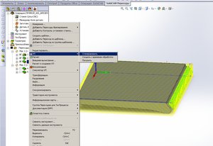

Два начала координат-2.jpg (3704 просмотра) <a class='original' href='./download/file.php?id=90410&mode=view' target=_blank>Загрузить оригинал (230.75 КБ)</a>
Хочу сохранит УП для трёх выделенных переходов 1+2+3
Но в УП входит только один переход (над которым нажимаю ПКМ)
:wik:
Kopyloff
Сообщения: 387
Репутация: 117
Откуда: Первоуральск
Re: SolidCAM
Сообщение Kopyloff »
Выделить позицию "Mac 1" и на ней кликнуть ПКМ.

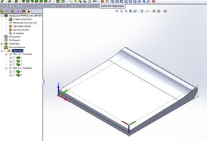

Два начала координат-3.jpg (3699 просмотров) <a class='original' href='./download/file.php?id=90412&mode=view' target=_blank>Загрузить оригинал (609.08 КБ)</a>
Добавляется или только первый переход для выбранной МАС или всё гамузом
Kopyloff
Сообщения: 387
Репутация: 117
Re: SolidCAM
На последней фото выделен пункт "Переходы". А если выделить "Мас 1"?
Re: SolidCAM
А ты не галочки ставь, галочки просто путь фрезы тебе отображают, ты через Ctrl или Shift потыкай мышой в операции, чтобы они синенькими стали в списке...

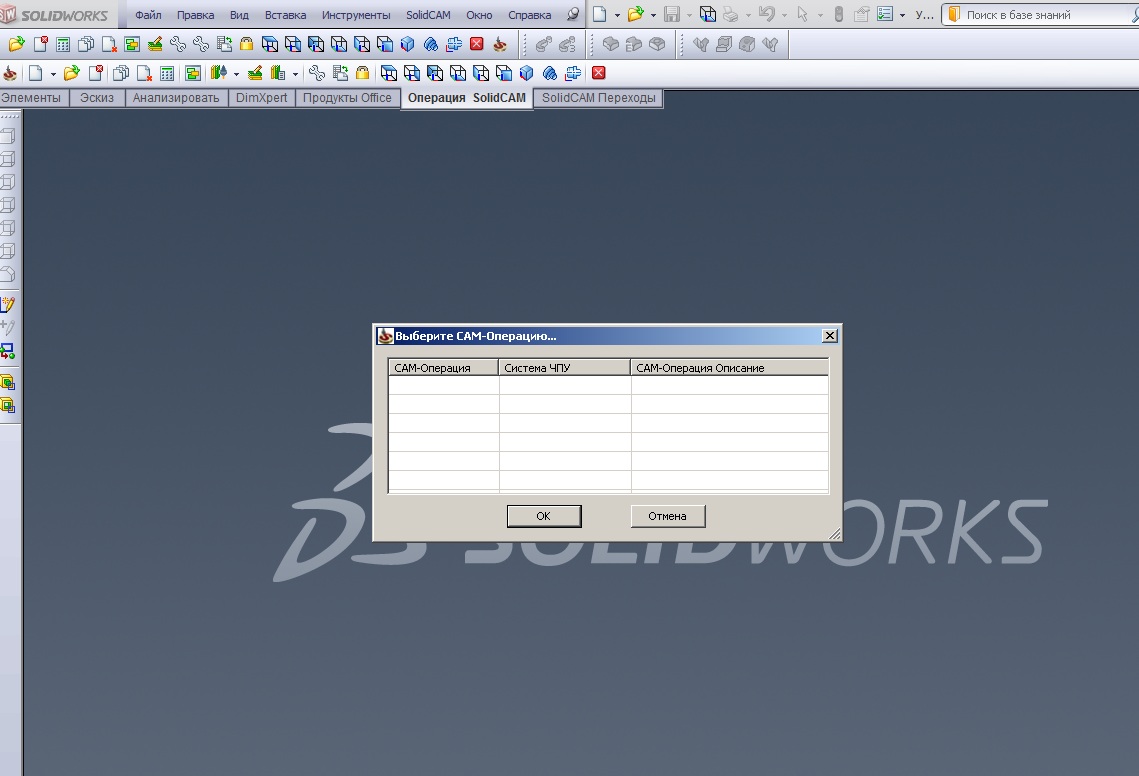

Как бы проблема:
В СолидВоркс нарисована деталь.
Начал создавать к ней УП обработки и где-то (не пойму где) сделал не правильно.
Теперь эта деталь не сохраняет стратегии обработки.
А когда её открываю появляется окно, как на рис.
Не помнит УП.jpg (3643 просмотра) <a class='original' href='./download/file.php?id=90794&mode=view' target=_blank>Загрузить оригинал (124.35 КБ)</a>
Новые детали сохраняет нормально (с созданными УП) и нет этого окна при открытии, как почистить файл?
